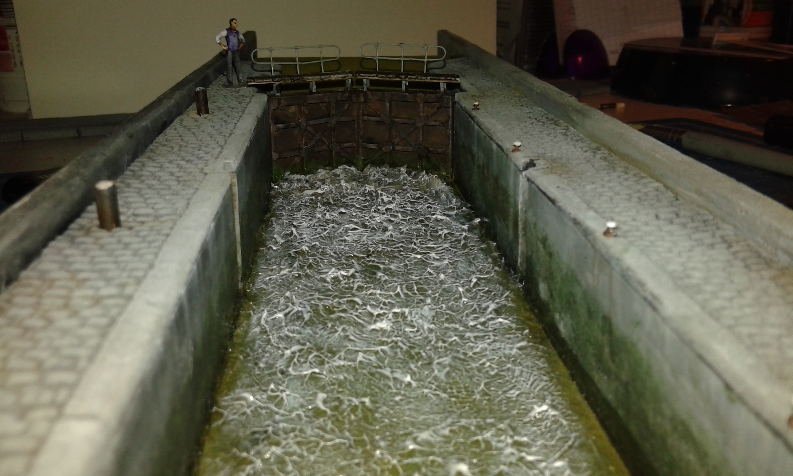

En fait c'est de l'eau amovible, pour le moment

Messagepar ptitrain » 24 07 2016 à 14:59
Histoire d'eau...
ptitrain
Messages: 3173
Re: 2 BIS rue de la gare

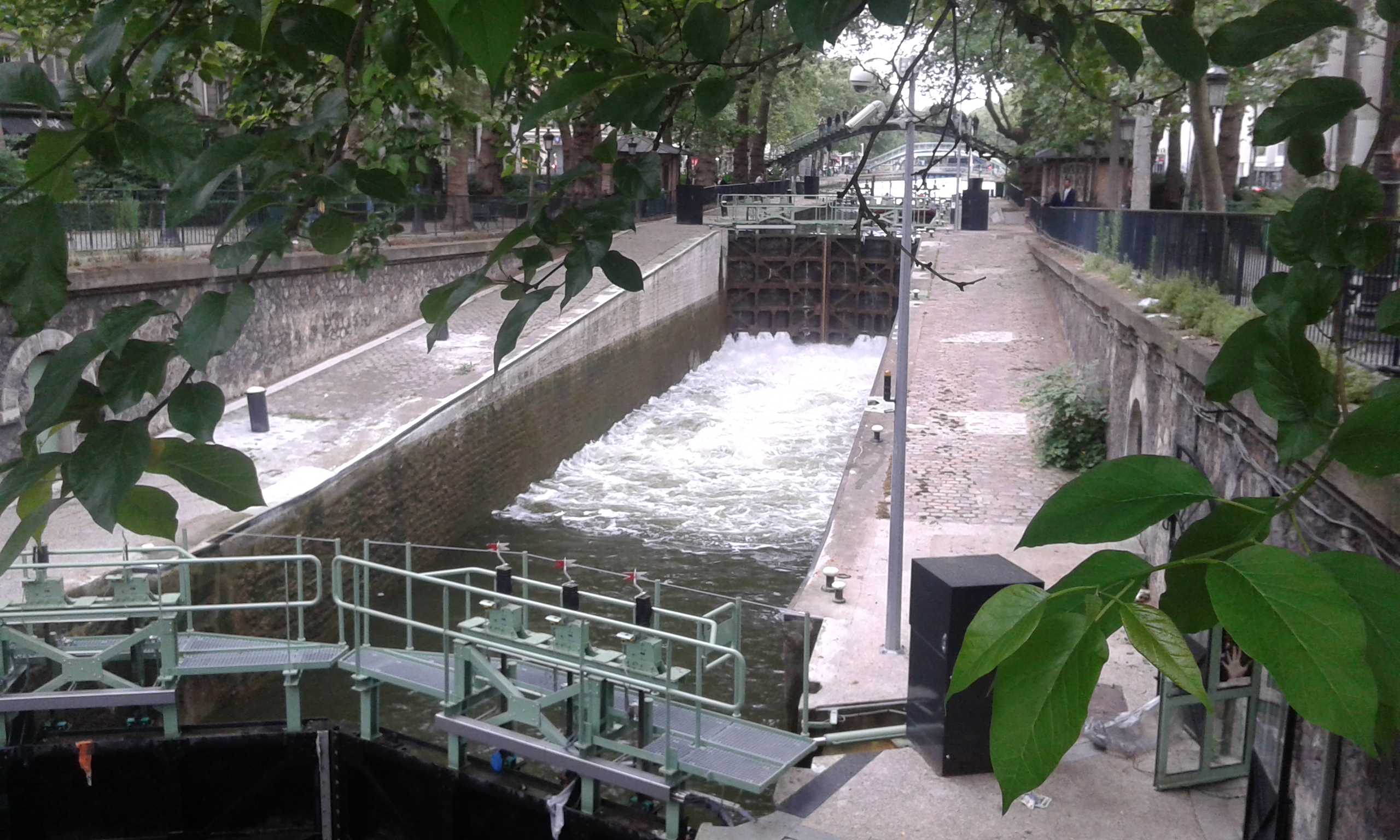

Messagepar Patrick ze rabbit Deludin » 24 07 2016 à 17:32
...et avec des bittes sur le quai, siouplaît, plus qu'à mettre la péniche !
Je suppose que l'écluse est en cours de remplissage, puisqu'il y a des remous.
Il y avait une autre solution avec de l'eau déshydratée : tu l'étales et la mets en forme comme tu veux, après tu la réhydrates avec... de l'eau. :F9 :fou
Bon, je vais changer de fournisseur de pineau, celui-ci a un arrière-goût de patate et de sciure de bois... :(
:rod_mdr2
En tout cas, ça donne pô envie de plonger...

Je me demande pourquoi tu t'inquiétais pour la couleur de l'eau : on voit que les bulles ! #B2
Messages: 14908
Messagepar ptitrain » 24 07 2016 à 22:03
C'est pas faux :D
En plus pour l'arrivée du tour de France aujourd'hui, vu d'hélicoptère la seine était verte de chez verte :rod_siflet

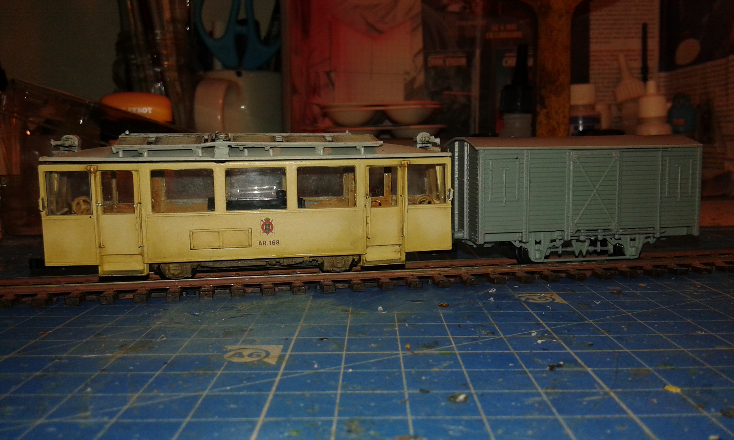

Messagepar ptitrain » 26 09 2016 à 00:00
Question : doit je mettre du lest dans mon wagon?
ptitrain
Messages: 3173
Messagepar Beyer-Garrat » 26 09 2016 à 07:59
Dans ton cas qui semble être du Jocadis oui (abaissement du centre de gravité,amélioration de la tenue en courbe et sur rails) compte tenu de la légèreté de ce modèle .Avant bien vérifier que les roues tournent librement et que l'engin
roule sans blocage.
Bien vérifier que les brancards du châssis ne se rapprochent pas (ce qui bloque les roues) vers l’intérieur même après collage ,utiliser une cale si besoin, coller en travers.
Pour le lests éviter les plombs de pêche ou de chasse qui se décolle dans le temps préférer soit de la mince feuille d'étain ,dispos en magasin de modélisme militari (toile de tentes, bâches etc ..), soit des accessoires en métal blanc futs tonneaux lorsque c'est possible , dans ton cas tu peux installer des olives de pêche (il en existe en 4 grs,8grs, 10 grs ,20grs et au delà D9) aplatie et mise en feuille ,collé sous le châssis à la cyano.
Dans ton 4grs suffisent le comportement devrait être bien différent .Idem pour la motrice si ce n'est pas le cas ,ne pas hésiter a lester (amélioration capacité de traction,de la prise de courant et passage d'aiguilles) :maitre:

Messagepar ptitrain » 26 09 2016 à 09:07
Salut BP
Affirmatif, c'est bien un Jocadis
Merci pour tes conseils :maitre:
Je vais donc lester- comme je pensais faire, mais j'avais un doute sur le poids
Une lubrification au niveau des palliers doit pouvoir aider, malgré que mes axes tournent librement. ..

Messagepar Beyer-Garrat » 26 09 2016 à 09:18
Moi c'est BG :H1
En fait si tu as des axes a pointes sur coupelle laiton ce n'est pas nécessaire comme c'est le cas ici
Et même avoir un effet contraire ,en vieillissant l'huile mélangée a des débris de toutes sorte peu devenir collante .
