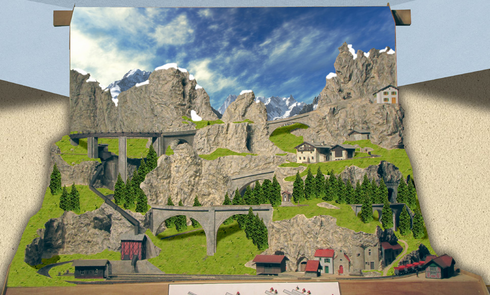

Ouf, j’ai trouvé un peu le temps de m’occuper du réseau.
J’ai donc travaillé sur le fond.
Il faut déjà trouver un logiciel de traitement d’image capable de gérer des images énormes. Celle-ci (enfin l’originale), fait 102 méga pixel (17000 x 6000 pixels à 100 pixel par cm). Un logiciel 32 bits est incapable de gérer une image aussi grosse mais en 64 bits ça passe.
Les montagnes sont issues d’une photo de la chaine du Mont Blanc recoupée et recollée à plusieurs endroits. Le ciel est en image de synthèse ce qui évite le bruit numérique. Les couleurs du premier plan font un peu zarbe car j’ai changé les couleurs des montagnes que je trouvais un peu bleues. De toute façon le premier plan sera coupé.
Car voilà le résultat, enfin le résultat théorique parce que les couleurs c’est difficile à gérer.
Je vais tirer la photo sur du papier satiné pour donner un côté brillant (mais pas trop) au poster.
Donc j’ai quand mis un peu de montagne mais pas trop pour que vu d’en bas les montagnes imprimées n’écrasent pas trop les montagnes « réelles ».

Messagepar pelican » 05 02 2018 à 11:26
Grandiose :ok
Messages: 50512
Re: Réseau Gruyère
Messagepar rail1435 » 05 02 2018 à 13:27
Vertigineux E2

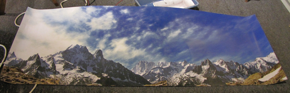

Le poster de fond est arrivé.
Ma foi bien réussi même si de près on voit que ça été imprimé avec du jet d’encre (spéciale quand même, c’est pas l’encre d’une imprimante perso). Mais à cette hauteur personne ne le verra.
Il reste plus qu’à le mettre en place ce qui n’est pas aisé vu l’emplacement. Il va falloir ruser.

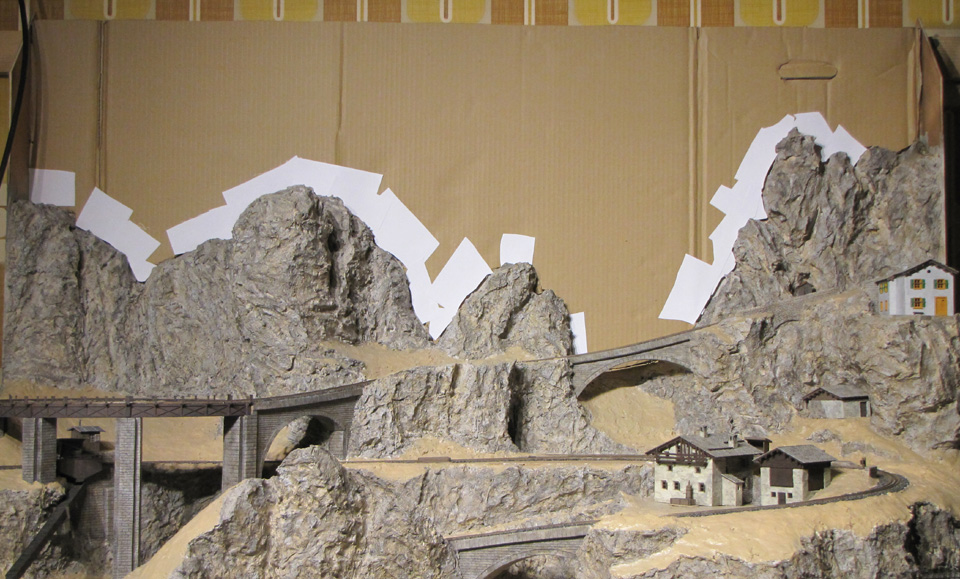

Ci dessous j'ai découpé un gabarit pour découper le poster au plus juste.
Je cale aussi un peu au sujet du capot de protection que je dois mettre sur le réseau. Il va falloir se creuser encore la cervelle.
Je veux couvrir le réseau avant de passer à la végétation pour éviter que la poussière ne vienne se mettre dedans.
