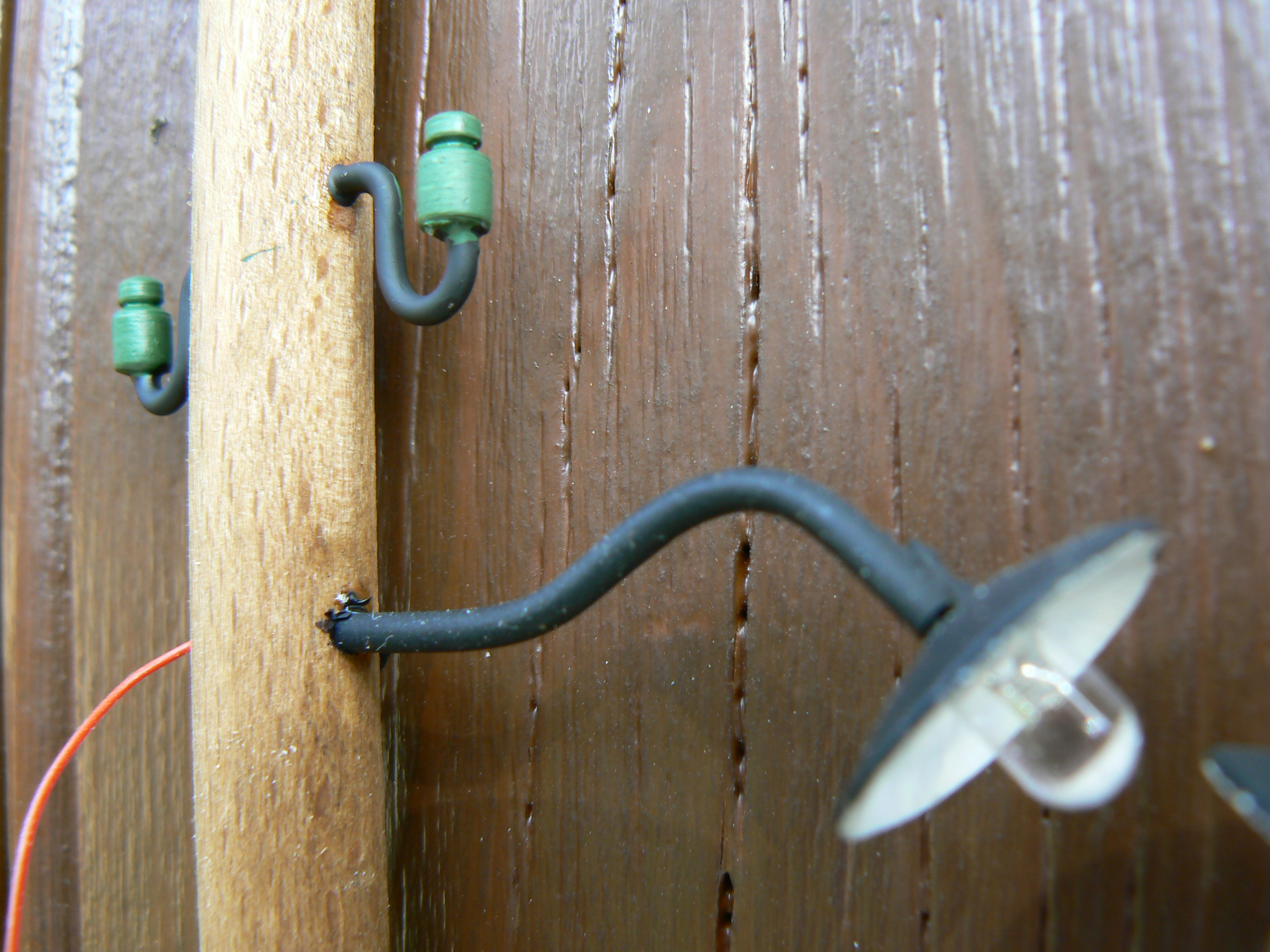

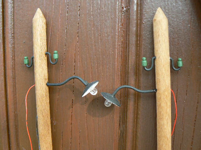

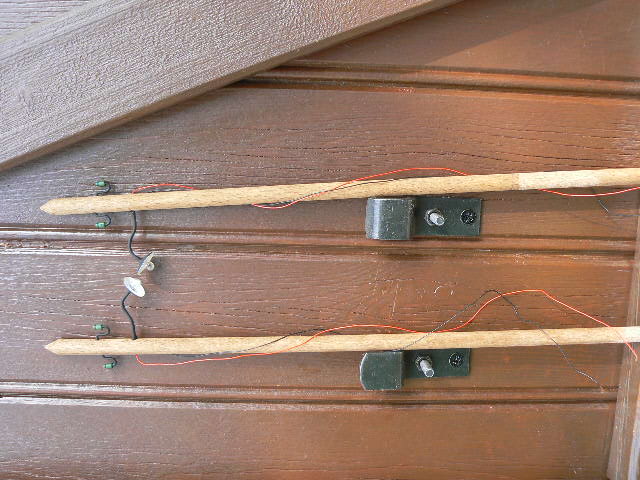

voilà la suite grâce a l'aide de 232u1 cela commence a ressembler a quelque chose ; Reste a voir la suite je pense installer les poteaux et ensuite tendre les fils et raccorder le tout sur la remise , plus tard un interrupteur commandera l'allumage a distance du secteur dépôt qui était le projet initial ( actuellement je me penche sur l'état du sol dans le dépôt ,terre + petits cailloux.....)

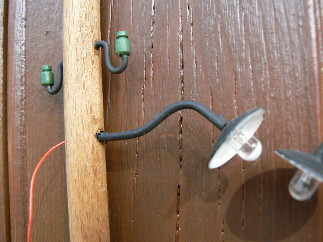

J'adore tes poteaux et leur éclairage.
Ce sont des leds, tu les alimentes comment ?
Pour les isolateurs, bravo, tu en aurais pas quelques uns à céder ?
Amitiés.
Jean Michel.

Bonsoir jeanmi85
Les leds seront alimentées avec un petit régulateur de tension entre 2.5v et3v courant continu a cet effet une étagère est consacrée a toute les alimentations électrique en dessous du réseau au premier plan et pas enfermé dans un boitier pour vérifié la moindre anomalie de plus un ventilateur complètera l'installation le tout installé sur un bloc prise ménager et débranché du secteur dès la fin de la séance de jeu ( sécurité oblige ) .Sinon j'ai hâte de voir la suite

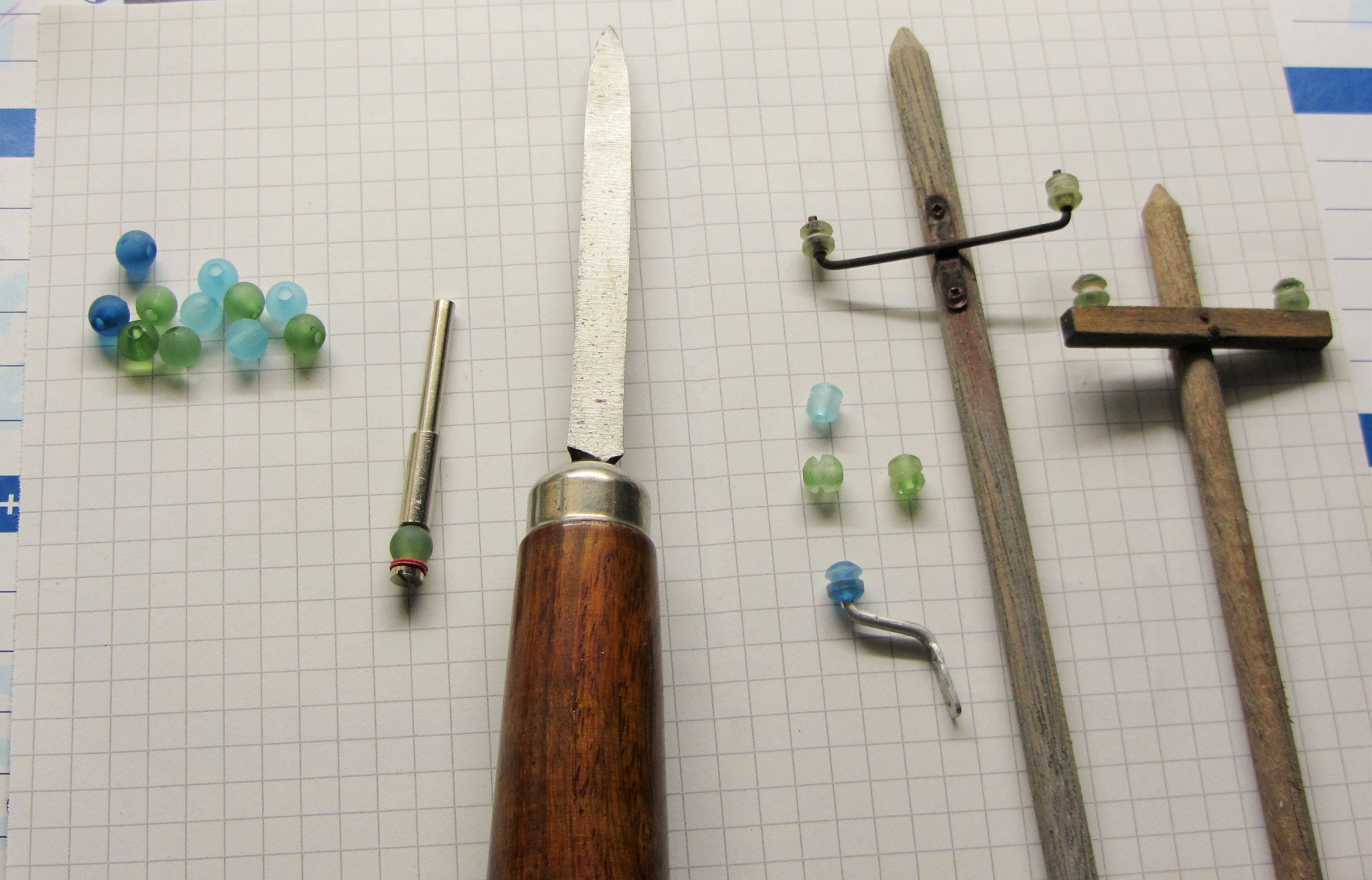

Messagepar Jeanmi85 » 14 09 2015 à 16:09
Bonjour.
Je demandais pour les leds, parce qu'au moment de Noël, j'avais trouvé dans un magasin des guirlandes d'une vingtaine de leds blanches, alimentées par un boitier à piles.
Comme ça coutait une misère, j'en ai pris quelques unes, et le rendu est pas mal, ça fait comme des points de lumière, et je pense qu'une fois recablées, ça doit le faire.
Pour les isolateurs, c'est bien vu ta méthode, je n'y aurais même pas pensé.
Je les fabrique aussi, mais pas du tout de la même manière.
J' utilise des perles en plastique - diamètre 6 mm - je les serre sur une tige porte-outils - et une fois dans le mandrin de la perceuse, je les façonne avec l'outil qu'on voit sur la photo.
Une fois mises en forme, les perles font des isolateurs, pas aussi beaux et réguliers que les tiens, mais une fois installés, ça passe.
Amicalement.
Jean Michel

Messagepar cloclo57 » 14 09 2015 à 20:02
Bonsoir jeanmi85
Super ton idée c'est génial ,tu ne m'a pas fait marcher mais plutôt courir

Messagepar Jeanmi85 » 14 09 2015 à 20:19
Bonsoir Claude.
Désolé pour le tracas engendré ;)
Si je peux me permettre une petite remarque au sujet de tes isolateurs : pourquoi tu les as pas moulés en résine polyester - la transparente - en y ajoutant un peu de couleur verte - pour les avoir directement colorés et translucides ?
Amicalement.
Jean Michel

Re: Mon réseau dépôt au 1/18em
Messagepar Buffalo Bill » 14 09 2015 à 20:43
Salutations Claude :F5
As tu envisagé la solution des isolateurs en céramique blanche tels qu'ils ont existé dans certaines régions où les verreries étaient moins nombreuses que les fabriques de céramique .Comme tu as déjà la briqueterie....le pas à franchir semble logique . Donc un coup de peinture opaque blanc brillant et le tour est joué. ;)
Bon courage pour la suite et surtout "que du plaisir"

Messagepar cloclo57 » 15 09 2015 à 21:20
Bonsoir a vous quelle joie de reprendre contact avec vous
Pour commencer je n'utilise quasiment plus la résine de polyester car le dosage est difficile sur de si petite quantité de résine de plus les moules ne résiste pas longtemps a agressivité de cette résine en plus cela sent mauvais , vu les inconvénients mon choix est vite fait ; Pour les isolateurs en vert bouteille c'est tellement joli et je savais pas qu' il pouvait en avoir en céramique mis a part sur les poteaux télégraphique , merci pour le renseignement je vais voir.....Une autre idée m' est venue sur un petit m2 disponible près de la cheminée ou la voie ne peux plus se développer une boutique toute en brique épicerie , magasin de cycle, solex ou ........une quincaillerie étant la proximité des champs cette dernière aurait tendance a faire pencher mon choix :F9 :F9 :F9

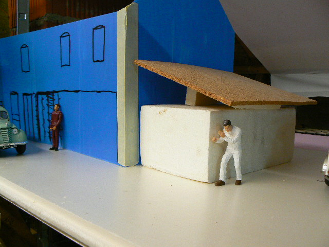

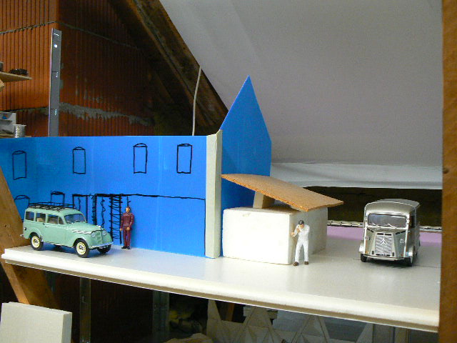

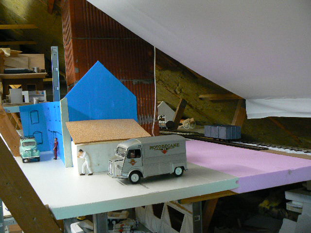

Messagepar cloclo57 » 20 09 2015 à 20:50
Bonsoir a tous
Encore un week end de passé avec beaucoup de réflexion et une ébauche de ce qui pourrait devenir la suite du réseau ; Le carton plum , la pâte a modeler sont prêt pour la construction :F9 :F9 :F9
