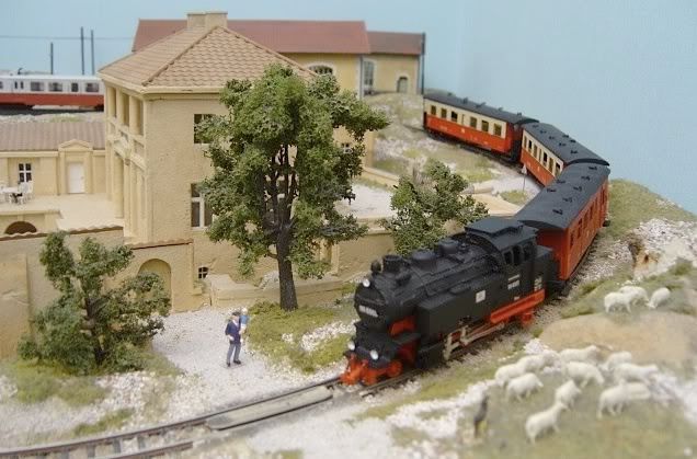

Pour comparaison avec le modèle fini, je remets une photo déjà vue sur le fil "Voir Halling": #B5
On peut voir la caisse déjà largement avancée: fenêtres dégagées et vitrages (partiellement...) encastrés, cloisons intérieures ajoutées, calandre refaite etc... et le fameux "demi-châssis" Halling sur lequel les modifications sont assez faciles. #B5

Storm a écrit:Je n'avais pas pris le temps hier JM mais pour tes vitres, en fait, il faut adapter le vitrage à la découpe et non l'inverse: une fois les baies bien ébavurées (ça tu l'as déjà fait) tu coupes au ras du fraisage puis tu ajustes à la lime. C'est de l'apairage tout bète donc une vitre ira dans une baie. Quand elle s'ajuste bien, un coup de Crystal-Clear ou de Klir et on passe à la suivante. J'ai du mettre une heure pour faire le Verney ainsi #B5
Je traite les billards Mougel/Interfer de la même façon et ça améliore déjà bien l'allure :maitre:
Je me demandais justement si ces vitrages fraisés "supportent" bien d'être limés #B5 ... ça m'arrange beaucoup mieux de procéder ainsi que de "réattaquer" la caisse, merci pour le conseil Storm ! #B6

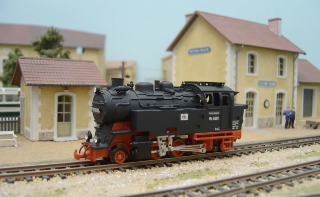

Après 2007 et 2008, la période des Fêtes est décidément propice aux "roues rouges" #B5 à Entraygues puisque c'est une nouvelle pensionnaire "ex-DR" qui a rejoint hier soir le "musée imaginaire" du CFTE...
Cette machine est la BR 99 6001 reproduite par Kehi, qui vient ainsi compléter la "trilogie du Harz" :D2 commencée en 2008 avec la 151T et la Mallet du même fabricant:
La matinée du 25 décembre fut consacrée aux essais "haut le pied" de la machine qui, bien que trouvée d'occasion auprès d'une échoppe berlinoise via un site d'enchère bien connu, n'avait apparemment jamais été utilisée... :idea:
... après un premier rodage qui révéla un fonctionnement plus correct que prévu (bien que sans comparaison avec le futur locotracteur Train d'Antan qui n'en finit pas de ravir l'exploitant...) on se consacra au traditionnel après-midi des "Trains de Noël", qui est l'occasion de voir évoluer sur le réseau des compositions aux couleurs pour le moins inhabituelles sous le "ciel" ardéchois... ;)
À cette occasion, la disposition "symétrique" de cette 131T fut hautement appréciée par l'exploitant, qui se fit un plaisir de laisser la belle (au physique un peu ingrat, il est vrai...) courir "tender en avant" comme sur son réseau d'origine, s'épargnant du même coup la manœuvre quelque peu fastidieuse du retournement à chaque "rotation"... :mrgreen:
Le voyage s'achève, et on descend du train en s'accordant un dernier regard sur l'insolite rame "rouge et crème", en métal sil vous plaît, que la petite costaude (bien plus à l'aise sur le réseau que ses deux cousines...) a promené tout l'après-midi sans le moindre effort... qui sait quelle nouvelle composition exotique roulera peut-être à Noël 2010 ? #B2

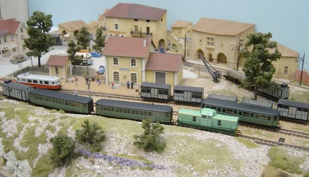

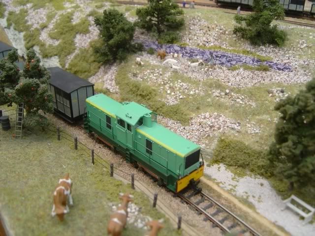

Messagepar malletslm » 24 01 2010 à 17:52
Ciel, déjà le 24 janvier ! avec un peu de retard, merci à Punavai pour la carte de voeu ensoleillée... :D

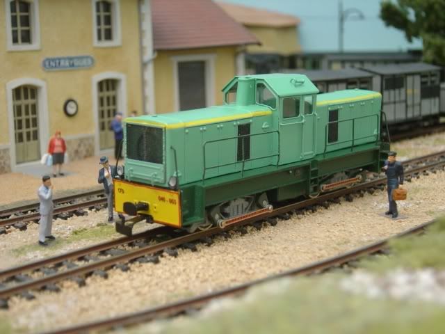

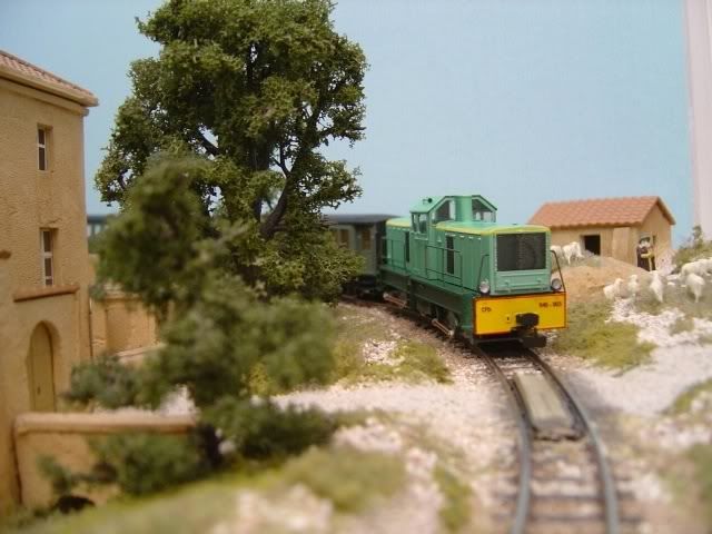

Comme évoqué récemment sur le fil M.I. 400, voici les nouvelles de l'actualité fictive du réseau: la "dernière main" lui ayant été mise hier (pose des traverses de tamponnement et des rambardes latérales), c'est aujourd'hui que le "tracteur" 400-003 a été officiellement remis au service de l'exploitation ! :ipb-251
Son "titulaire" du jour (pas peu fier, sa sacoche à outils flambant neuve à la main) en a pris possession ce dimanche matin...
... et le nouveau locotracteur a assuré ses premiers services en ligne à la tête de compositions variées dont, bien sûr, les voitures Vivarais du même fabricant:

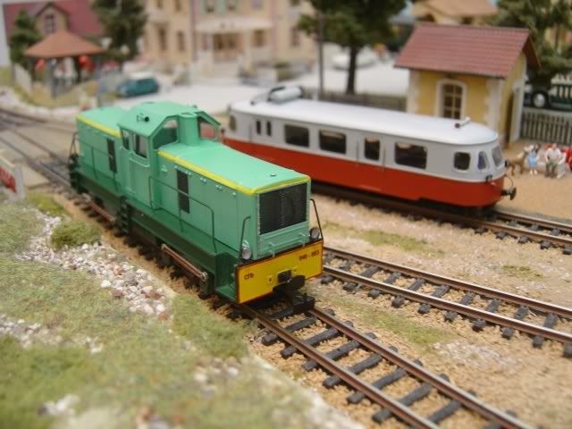

Ces circulations furent ponctuées d'intéressantes séances de manoeuvre en gare, exercice dans lequel le modèle réduit excelle tout particulièrement... :maitre:
Et au passage, le dernier-né de chez Trains d'Antan ne manque pas de saluer le vétéran de chez Mougel (premier engin moteur acquis dans les années 80 !): "1980-2010, trente ans d'évolution sur les métriques français"... en H0m ! E2
Quelques lecteurs (probablement tout aussi "vétérans" que le petit A80D Mougel et moi... :H1 ) auront sans doute saisi l'allusion au titre du n°40 (1986, déjà... :C6 ) de la regrettée revue "MTVS" ! (à suivre...)

Messagepar Gallavael » 24 01 2010 à 18:29
Merci pour ces photos du locotracteur :rod_coeur
Je ne sais vraiment pas ce que j'attends pour l'acquérir :D3 surtout qu'il a l'air de bien fonctionner.

Messagepar YVES » 24 01 2010 à 19:53
Il est beau ton BB400 MalletSLM, et avec les voitures Vivarais de "Train d'antan", la rame a vraiment de la gueule ! #B6
Mais raconte-nous, ton mécanicien a-t'il du sabler dans la terrible rampe du réseau ?

Messagepar malletslm » 24 01 2010 à 21:03
Aucun sablage (ni patinage...) dans la rampe de 5 à 6 %, je pense que le lest généreux et judicieusement disposé (la machine terminée est d'une "lourdeur" très sympathique !) y est autant pour quelque chose que le choix du moteur... #B6
... et les outils tout neufs du mécanicien sont restés dans leur sacoche ! ;)
