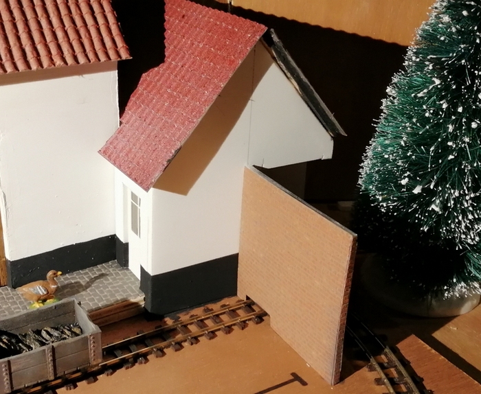

Messagepar pelican » 19 01 2021 à 10:16
C7
petit mur de refend pour cacher la sortie du train vers la coulisse ;)
J'avais des briques Redutex, et je voulais faire un essai ... pas mécontent de l'essai, juste repeindre en gris le support (du carton plume) avant de poser les briques
ça parait assez fin pour un mur, mais celui ci n'est pas porteur, et je pouvais pas faire plus épais sinon, ça engageait le gabarit .. de toutes façons, le mur sera caché en grande partie
reste à faire une ferme de charpente en touillette à café D9

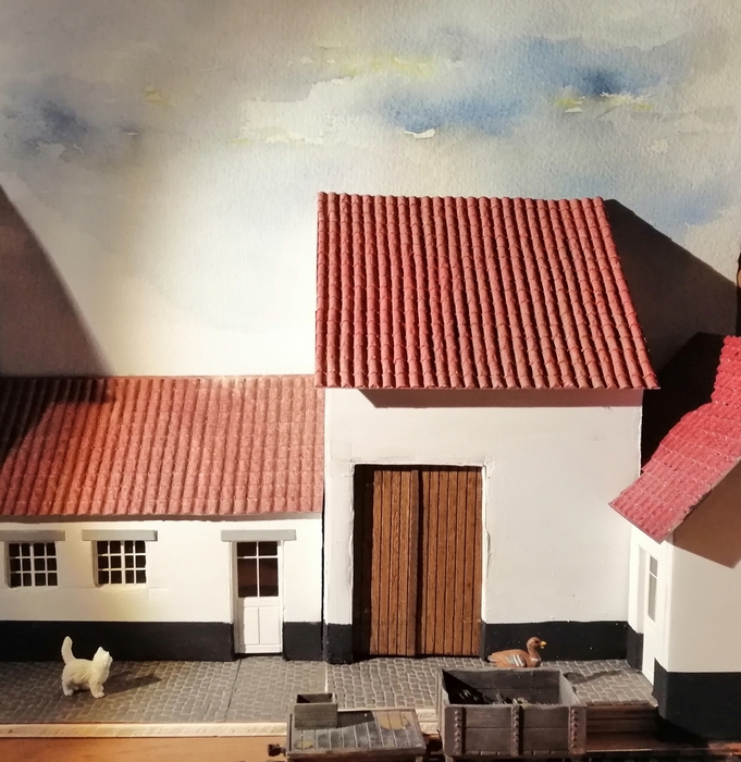

On passe de l'autre côté ... la gare d'échange entre Vn et Ve ...
Mme Pélican est toujours avec des projets pour la maison, et le dernier, l'aménagement de la buanderie, m'a amené à faire un caisson pour cacher une tuyauterie ... et qui dit bricolage dit chutes, et ces chutes m'ont permis de terminer le fond de décor du côté Vn avec le passage vers la coulisse ..
En échange de mes travaux domestiques, Mme Pélican a déjà fait une petite ébauche du fond de décor :rod_coeur
Mise en place pour voir ce que ça donne :rod_siflet

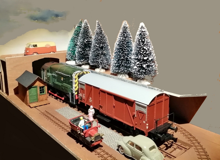

Messagepar pelican » 26 01 2021 à 09:35
Merci, je transmets à Mme :maitre:
Elle va peindre sur du papier aquarelle, et on va maroufler le papier sur le fond de décor ... Elle a fait un essai avec de gesso posé sur la planche, et une peinture acrylique, mais ça ne donne pas aussi bien que l'aquarelle :H2

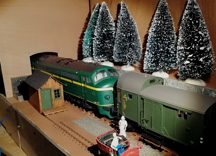

Hier matin, toujours avec les chutes, le petit pont qui masquera la sortie de la coulisse ... reste le parement en brique (Redutex) à poser, et les pavés sur la route ...
Remarquez le beau wagon destiné à transporter les caisses de boites et bocaux de confits ... :rod_coeur
Et le diesel de l'embranchement de la carrière est revenu ... #B5

Messagepar Tram47 » 26 01 2021 à 10:06
8 chevaux, 40 hommes et combien de confits ?

Messagepar Zébu » 26 01 2021 à 14:16
M'en fiche des confits.
Le reste est beau !

Messagepar pelican » 27 01 2021 à 09:54
On ne remplira pas le wagon de confits .. Il s'agit d'un gentlemen agreement entre la carrière et la ferme : le wagon amène du matériel pour la carrière, est poussé jusqu'au quai de chargement de la ferme, pour embarquer les quelques cartons qui repartent vers la grande ville ;)

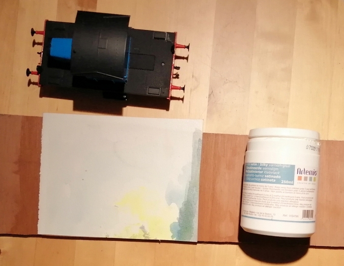

Test hier pour poser le papier aquarelle sur le support bois : Mme Pélican emploie cette méthode pour exposer certaines de ces œuvres sans les encadrer avec une vitre devant l'aquarelle
Matériel nécessaire : un gros pinceau, un petit bonhom .. heu ... rouleau en mousse, et un pot de vernis colle satiné de marque Artemio ...
On encolle l'arrière de l'aquarelle, on la pose sur le support, et on encolle généreusement la partie peinte pour bien plaquer la feuille sur le support et on termine avec le rouleau pour bien égaliser le vernis ... on appelle cette technique du marouflage
Ca tient super bien, et l'aquarelle n'est pas abimée ... :ok

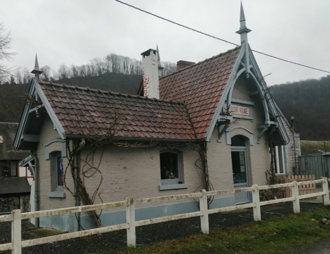

cet aprèm, balade le long de la Meuse avec les dames, en respectant etc. etc.

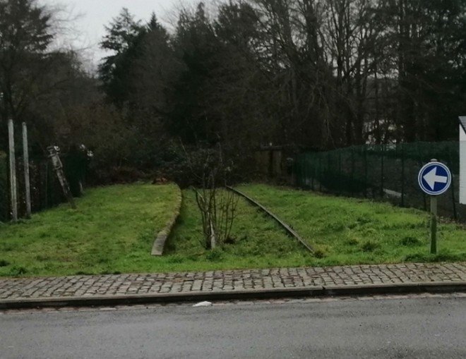

Juste une belle balade, pour se dégourdir les jambes et se vider l'esprit ... et aller voir les vestiges de la ligne Dinant Givet à Waulsort ..

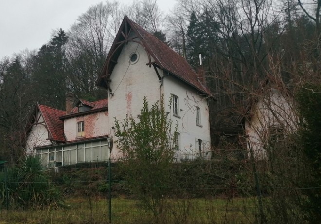

et une maison de garde barrière ...
et une gare en bien piteux état ...
