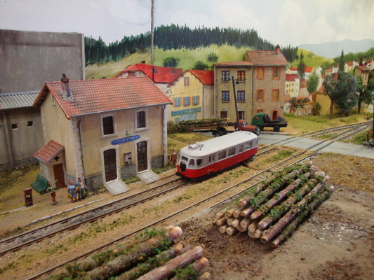

J'aime cette ambiance :rod_coeur P'ite question, comment as -tu réalisé tes grumes -j'ai bien vu que c'était du home made avec recette perso et justement.... :mrgreen:- , autre question, les luminaires qui éclairent la rue, on peu avoir une photo plus..., détaillée ??

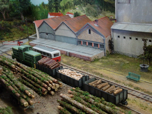

Au fait Bernard, tes grumes font quelle longueur? Tu ne pourrais pas en préparer quelques unes pour mettre sur des couplages? Longueur de 2 plats couplés et aussi de 3 wagons. Je pourrai te donner les dimensions exactes pour figurer des wagons en cours de chargement ;)

vigeois a écrit:J'aime cette ambiance :rod_coeur P'ite question, comment as -tu réalisé tes grumes -j'ai bien vu que c'était du home made avec recette perso et justement.... :mrgreen:- , autre question, les luminaires qui éclairent la rue, on peu avoir une photo plus..., détaillée ??
pour les grumes, c'est du pur "mimo":
- des baguettes de noisetier débitées et passées au four (histoire de bien les sécher et éradiquer les micro-organismes éventuels C7 )
- saupoudrage et collage de sciure de bois très fine tamisée
- Passage d'encre de chine dans les teintes marron
- Brossage à sec (acryliques ou Humbrol) dans une teinte gris-vert
- découpe de petits ronds tout le tour du tronc pour simuler les branches déjà ôtées sur place
- collage sur tout le tronc de morceaux de mousse débitée en tout petits bouts (les anciennes mousses lichen utilisées par beaucoup de modélistes dans le temps conviennent très bien pour ça)
- saupoudrage de mousse très fine verte pour simuler , justement, les traces de mousse.
- un p'tit coup de vernis matt en bombe pour éviter que tout ça foute le camp. Voili, voilà....
Pour les luminaires, ce sont les luminaires commercialisés par Ara production mon voisin de Vichy....attention! la notice n'est pas très claire, la résistance fournie avec c'est pour une alimentation de 16 VOLTS! pour alimenter en 12 Volts (comme moi) il faut recalculer la valeur de la résistance à insérer. cela vous évitera, comme moi, de griller quelques ampoules.... H4
@Pascal: de tête , je pense une dizaine de cm de long....si tu veux, je peux en préparer quelques-unes d'avance, donne moi la longueur que tu souhaites #B6
Bernard.
