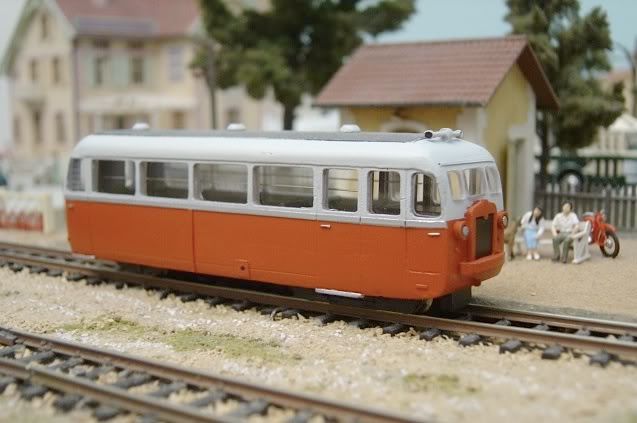

Bé t'as pas trainé D9 Content que ça te plaise #B5 Par contre, si tu veux te prendre un peu la tête (et me faire plaisir mais ça c'est secondaire #B1 ) taille des vitrage dans du plastique épais pour les faire affleurants, ça va transformer ton engin :maitre:

Max ne fournit pas les vitrages du DeDion ?

Sur son site c'est écrit que les vitrages sont fournit.
Sympa le De Dion vivement qu'on le voit en ligne. La caisse se monte t'elle facilement sur le chassis???

Storm a écrit:Bé t'as pas trainé D9 Content que ça te plaise #B5 Par contre, si tu veux te prendre un peu la tête (et me faire plaisir mais ça c'est secondaire #B1 ) taille des vitrage dans du plastique épais pour les faire affleurants, ça va transformer ton engin :maitre:
Hé oui, j'étais drôlement impatient de le voir rouler... :D :D :D
Les vitrages sont bien ceux fournis par Apocopa (pièces fraisées en plastique assez épais), mais que j'ai hésité à faire affleurants: il aurait fallu que j'agrandisse encore un peu les baies, avant peinture, pour qu'ils s'encastrent à 100% ... :oups2:
Mais il est très possible d'en améliorer la pose (ils tiennent actuellement par simple "serrage"), ça demandera juste un peu de soin pour... ne pas abîmer la peinture ! petit travail d'ajustage à programmer, donc, quand j'aurai un peu joué avec... #B5

Gallavael a écrit:Sur son site c'est écrit que les vitrages sont fournit.
L'adaptation du châssis Halling sous la caisse Apocopa n'a pas été très compliquée: je pourrai éventuellement y revenir plus en détail s'il y en a que ça intéresse, par contre je n'ai pas fait d'autres photos "en cours de travaux" que celle que j'ai mise sur le fil "voir Halling"... :oups2:

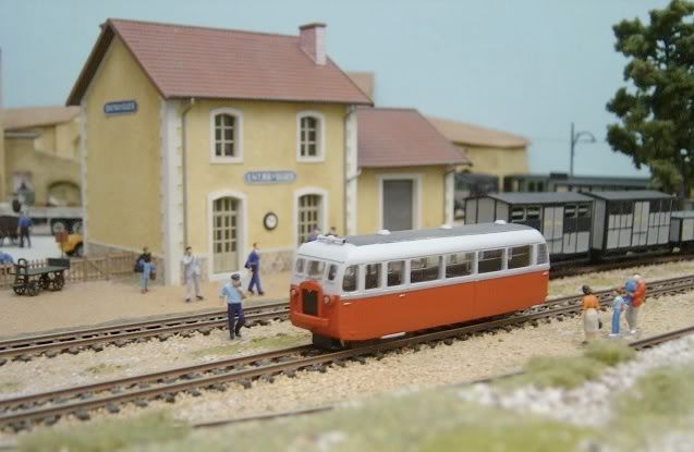

Voici comme promis une petite série de photos en ligne: ici, une vue "3/4 arrière" ... la caisse Apocopa a été équipée à l'arrière d'un tampon "Trains d'Antan" (non utilisé lors du montage des voitures Vivarais) et d'un demi-accouplement de frein de chez Bemo. Et, à l'évidence, Storm a raison: l'encastrement des vitrages est très améliorable, surtout au niveau de la porte arrière: la photo ne pardonne pas ! :oups2:

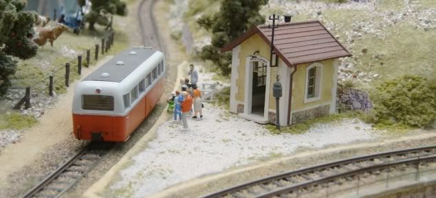

Un peu plus loin, des promeneurs cheminent en direction de la Bastide: "Tiens ? on ne l'a jamais vu, celui là !" #B2 ... Son mari ayant les bras occupés, la dame saisit vivement son appareil photo:

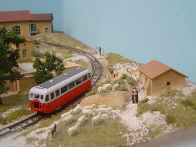

... et notre autorail poursuit sa route, saluant au passage Félix le berger, toujours aussi impassible:

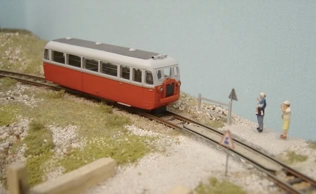

À la halte, on marque l'arrêt pour laisser monter quelques touristes: c'est dans ce genre de scénette que ce petit De Dion aux allures "d'autocar sur rail" prend tout son sens...

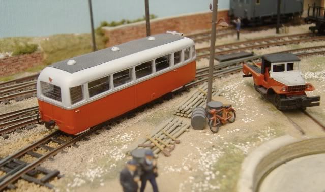

Retour à Entraygues, où l'on pourrait se croire revenu quelques années en arrière !
Et voilà ! Bien que cet autorail undirectionnel ne soit pas le mieux adapté à l'exploitation du réseau, le CFTE dispose maintenant d'un petit engin costaud et à la mécanique fiable, qui pourrait parfaitement jouer à l'avenir le rôle "d''ambassadeur" du réseau lors de manifestations extérieures (pas plus encombrant dans la poche qu'un téléphone portable !)... :^)

Je n'avais pas pris le temps hier JM mais pour tes vitres, en fait, il faut adapter le vitrage à la découpe et non l'inverse: une fois les baies bien ébavurées (ça tu l'as déjà fait) tu coupes au ras du fraisage puis tu ajustes à la lime. C'est de l'apairage tout bète donc une vitre ira dans une baie. Quand elle s'ajuste bien, un coup de Crystal-Clear ou de Klir et on passe à la suivante. J'ai du mettre une heure pour faire le Verney ainsi #B5
Je traite les billards Mougel/Interfer de la même façon et ça améliore déjà bien l'allure :maitre:
