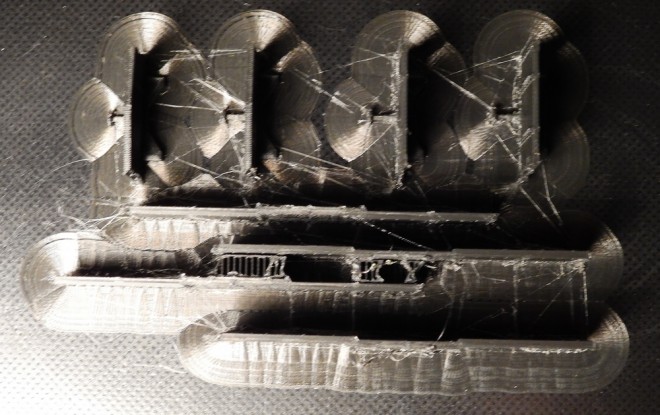

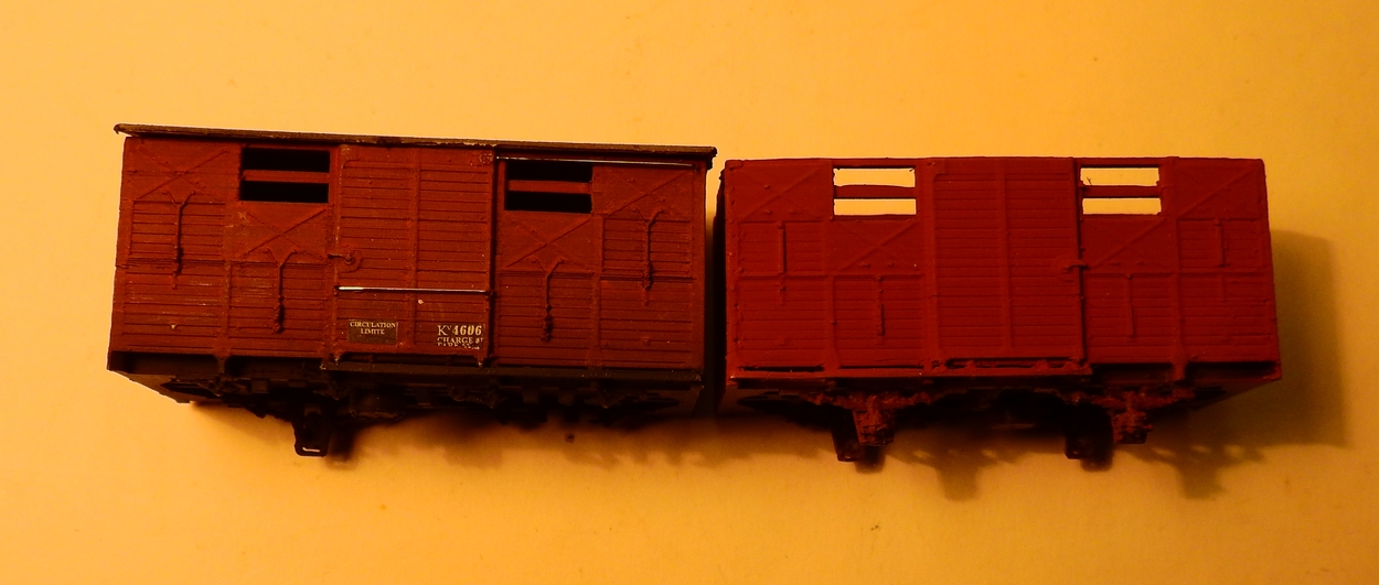

Quand au mois d'août Beyer-Garrat nous signalait une promotion intéressante sur une imprimante 3D, Ender3 pro, comme certains d'entre nous, j'ai sauté le pas. 8-) 8-)
D'autre part Cyril :F5 avait mis à notre disposition des fichiers pour imprimer un Billard A80D et un couvert Marly.
J'ai commencé par imprimer le couvert avec les réglages d'origine (buse de 0.4, épaisseur du trait 0.12, température de la buse 210°). Résultat: Lignes très apparentes et détails empâtés.
Je passe sur les recherches de réglages et essais divers.
Nouveaux réglages ( buse 0.2, épaisseur du trait 0.08, température de la buse 180°).
Les résultats sont très corrects.
La photo pardonne rien, mais des détails très fins apparaissent comme le jour sous les ferrures des volets.

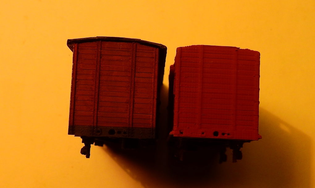

Je l'ai peint directement sans apprêt de surfaçage. on voit très bien la différence entre les deux réglages.

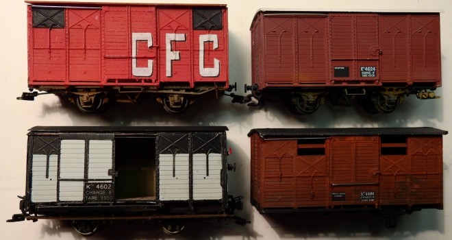

Comparaisons entre différents modèles du commerce.
En haut à gauche TdA, a droite REE (repeint), en bas à gauche Gécomodel, a droite TdA imprimé.

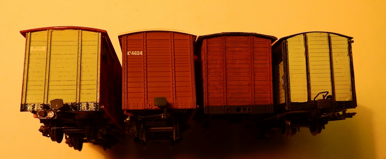

Les dossiers.
De gauche à droite; TdA, REE, TdA imprimé, Gécomodel.
A suivre...

Messagepar Beyer-Garrat » 28 11 2020 à 12:01
Ton impression soutient largement la comparaison #B6 évidemment un puriste (que nous connaissons tous les deux :H1 ) te diras oui mais........ Se constituer une flotte de wagons correcte a ce prix
tout le monde en a rêver.Et a 20 cm de distance je défi quiconque de le voir :B3
Tu peux utiliser l'enduit dont j'ai parlé dans le fil une fine couche n'empatte pas les détails et retoucher le tombereau Indre et Loire en rajoutant un étage de planche pour le rendre conforme à ton réseau
Très belle réalisation Alain #B6
ps :Pas de soucis de bouchage avec les buses de 0.2 ?

Beyer-Garrat a écrit:Ton impression soutient largement la comparaison #B6 évidemment un puriste (que nous connaissons tous les deux :H1 ) te diras oui mais........ Se constituer une flotte de wagons correcte a ce prix
J'utilise l'enduit que tu préconise, mais je ne l'ai pas jugé nécessaire sur le couvert( par contre sur l'A80D une petite couche s'est imposée ).
Comment fait tu pour rajouter un étage de planche sur le tombereau?
Pas plus de soucis de bouchage qu'avec une buse 04.
Alain.

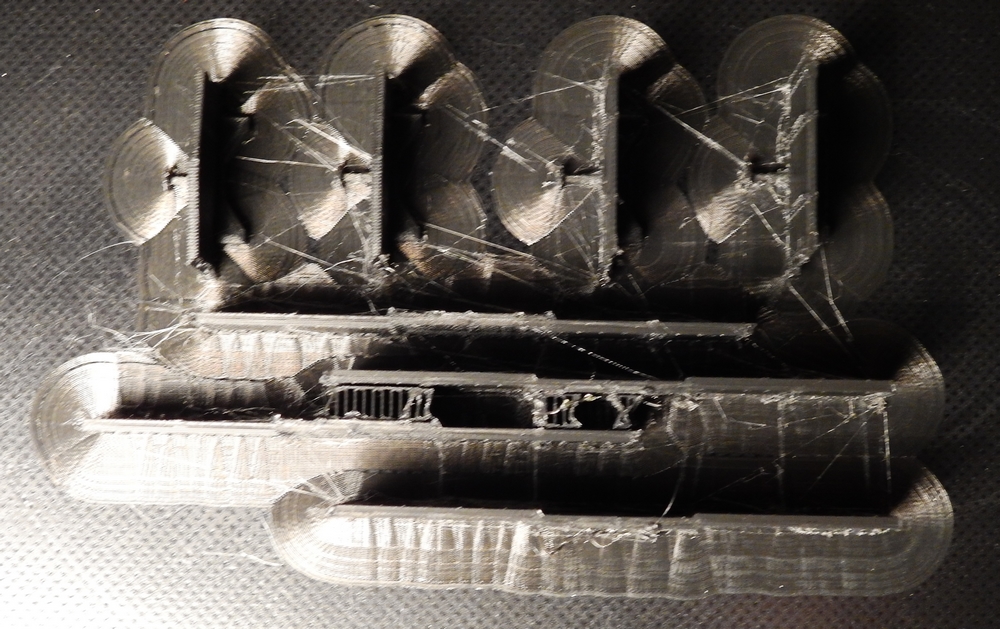

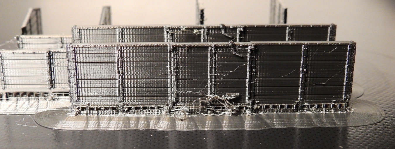

Re: CFC : U trinighellu di Trinighellu

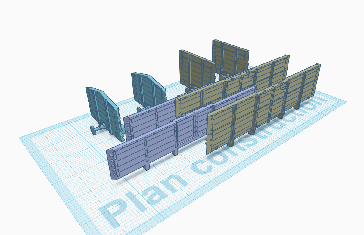

Messagepar Beyer-Garrat » 29 11 2020 à 17:12
2 options soit il faut découper les flancs et dossiers au cutter après impression de 2 jeux, soit le faire virtuellement, il y en fait 6 planches sur la version CFD soit deux de plus . D9
En gris-bleu l'original Indre et Loire et en brun la modif CFD à parois à 6 planches
Messages: 24351
Messagepar Alain » 29 11 2020 à 20:21
Merci, :maitre:
Je vais l'imprimer dans la semaine.
A+ pour les résultats.

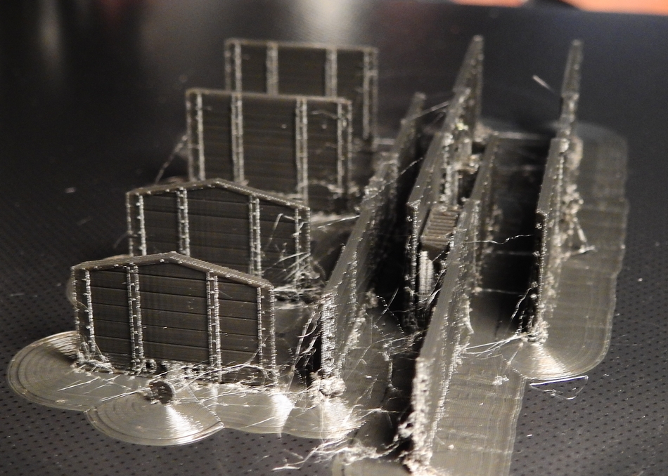

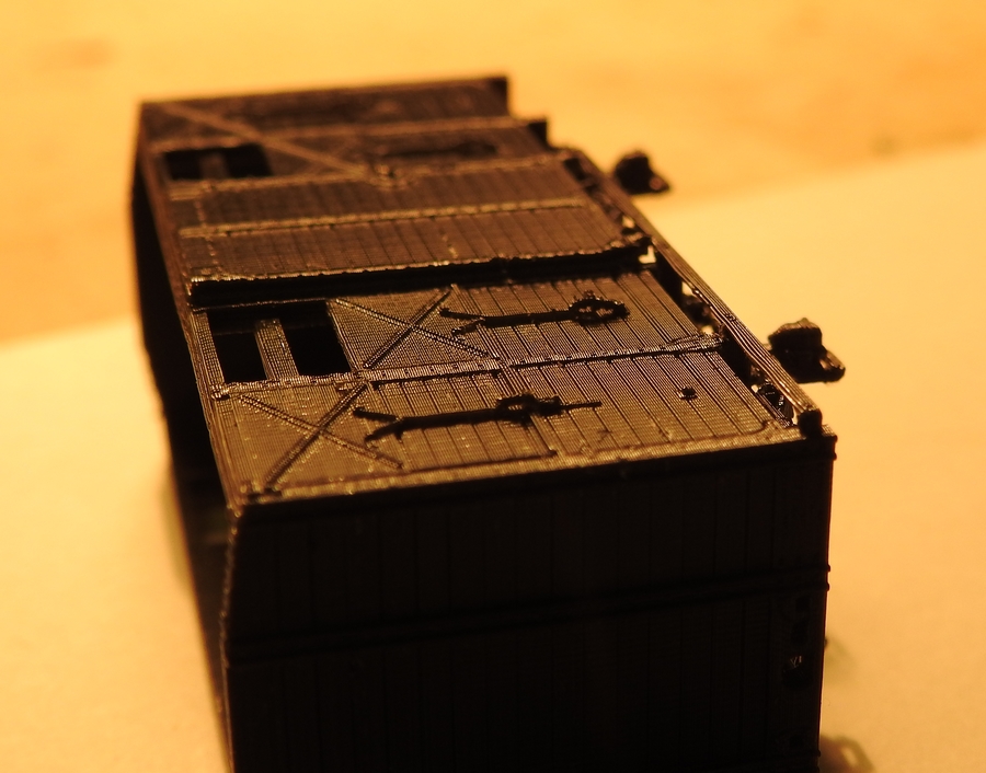

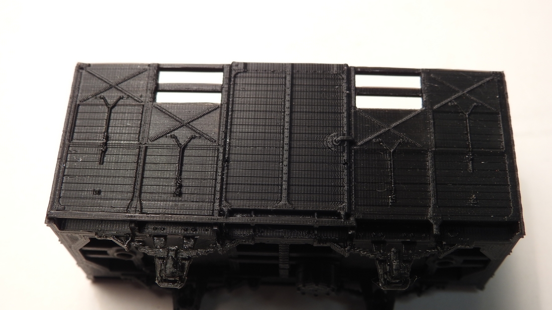

Messagepar Alain » 01 12 2020 à 11:41
Beyer-Garrat a écrit:Je suis impatient de voir le résultat #B6
Brut d'impression.
L' image est trompeuse mais les flancs sont aussi lisses que les dossiers.
Les détails sont très présents.
Alain.
Alain
Messages: 805
Localisation: Ajaccio
Messagepar Beyer-Garrat » 01 12 2020 à 12:30
Pas mal du tout Alain pour une imprimante à fil #B6
il ne reste plus qu'a reprendre la gravure entre les planches 3 et 4 elle a disparu lors de l'ajustement la capacité de ma carte vidéo ne me permettant pas un fort grossissement de la pièce.
J'ai une question qu'as tu utilisé comme roues Alain ?
isiblement la version 4.8.0 de Cura est plus fine question supports je suis resté en 4.6.2 ou les supports sont brut de décoffrage :B3
