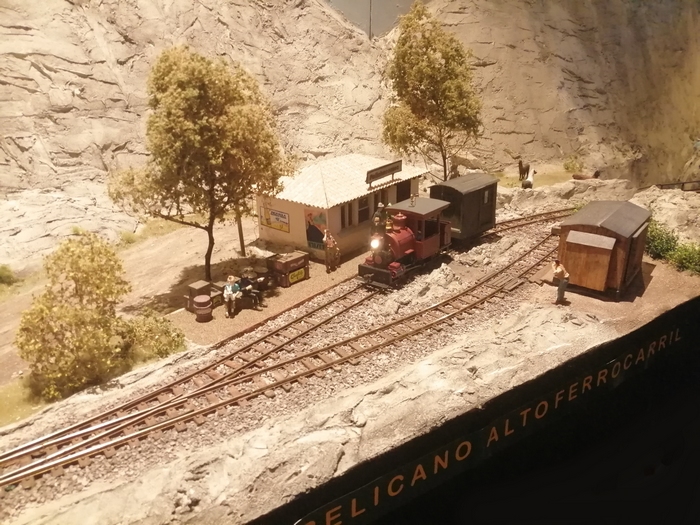

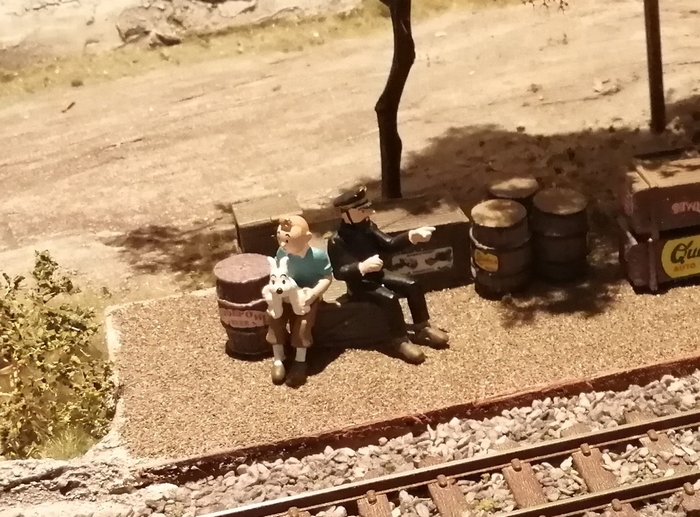

Les ptits fils sont venus, et donc, nous avons posé Tintin et Haddock sur le quai de la Pelichacamac Estacion !
Question à Raphael, 4 ans ET DEMI !
- C'est qui Milou ??
- Heu ... c'est celui qui est à coté !!
Sacré viande en short .. :rod_coeur

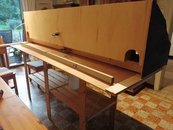

Pas tout à fait prêt !il y a un croc entre les 2 parties .. ça passe au niveau du matériel roulant, mais j'appréhende des décrochages, et le fond de décor n'est pas jointif !
ça peut se régler en plaçant des cales sous les modules, mais je soupçonne l'étagère, qui ne doit pas être tout à fait horizontale ! On va donc démonter le réseau, et vérifier l'étagère avec un grand niveau ! H4

Démontage de la coulisse du réseau ... et verdict : l'étagère est correcte, mais c'est la planche qui flanche ...
Le niveau est bon sur la partie étagère, et ça descend quand la planche de support n'est plus sur l'étagère .. H4
J'ai placé des cales sous les bords des modules, et ça redresse la situation .. qui était grave, mais qui n'est plus désespérée ! C7

Voila !! J'ai remonté les coulisses, et tout se cale pile poil là où il faut !!

pelican a écrit:Les ptits fils sont venus, et donc, nous avons posé Tintin et Haddock sur le quai de la Pelichacamac Estacion !
c'est leur place définitive ? perso, j'aurais mis Haddock plus vers l'avant du reseau, en premier plan, sur le coin dans la montagne :rod_siflet

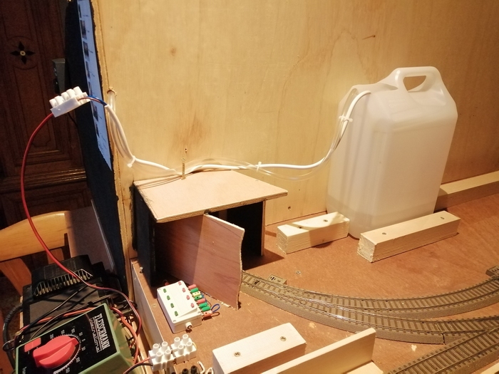

Je n'ai pas encore testé le lama qui crache, juste brancher la pompe ... qui fonctionne ! Yapuka remplir le réservoir ... mais bon ... après le départ des 2 gugusse !

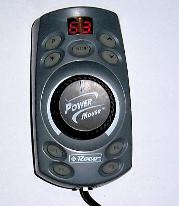

J'utilise la petite Lokmaus Roco : pour les gamins, c'est plus facile pour changer les adresses, et il n'y a que 4 fonctions, ce qui est largement suffisant pour faire du boucan

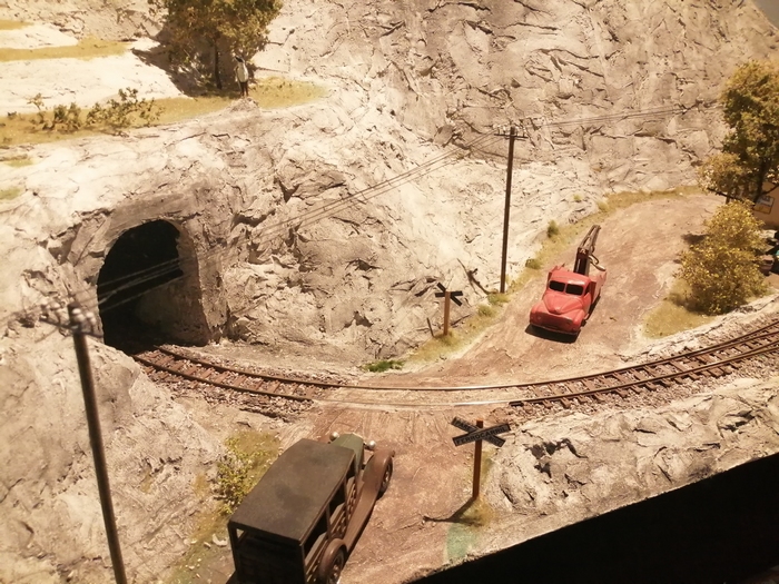

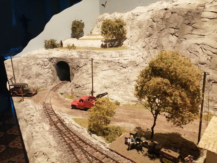

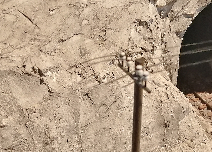

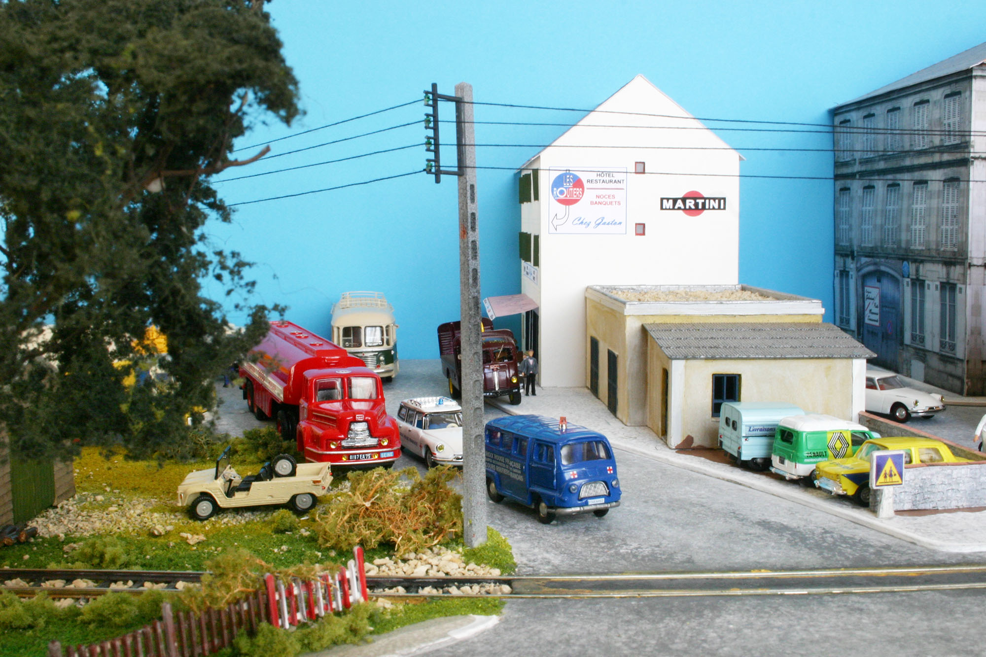

Dimanche matin, après le départ des zouaves .. petite séance énervante ... la pose des fils sur les poteaux ! H4
Depuis la pose des 3 poteaux sur le réseau (2018) j'hésite à poser les fils ... et puis là, j'ai chipé une bobine de fil dans la boite à couture de Mme Pélican, et je me suis lancé !
La pose du premier fil ... une rude épreuve pour les nerfs ... :C6
Je voulais faire une boucle, et coller le fil sur l'isolateur avec de la colle cyano 21 gel ... sauf que la boucle s'échappait à chaque fois de l'isolateur .. H4
De fil en aiguille (ahah) j'y suis arrivé !
La pose du deuxième fil fut plus aisée : au lieu de la boucle, j'ai fait un simple nœud sur le premier isolateur, attendre que la colle prenne, et la suite fut plus facile !
la pose du troisième et du quatrième : une simple formalité, et l'apéro fut bienvenu pour fêter ça ! :ipb-251
J'espère que je ne vais pas regretter .. les fils sont placés assez hauts, et je peux facilement glisser la papatte en dessous ! :boss:
Et comme les fils continuent au dela du réseau, j'ai fignolé la pose sur le premier poteau ;)

Messagepar Patrick ze rabbit Deludin » 16 10 2023 à 11:30
Lorsque j'ai posé des fils sur mes poteaux, c'était aussi du fil de couturière mais juste un nœud bloqué à la colle blanche rapide :
... et il devrait être vert (de gris).
Comme ça, une goutte de flotte et je peux déposer les fils.
Enfin, théoriquement...
Aujourd'hui, j'utiliserais du EZ-Line (izi-laïne) même si, comme les fils de chaussettes, ça finit par tomber en ruine.
Et, dans les 2 cas, c'est trop tendu.
Bernard-Henri avait poussé le réalisme jusqu'à enduire le fil de couturière non tendu de colle blanche pour qu'il conserve une forme parabolique.

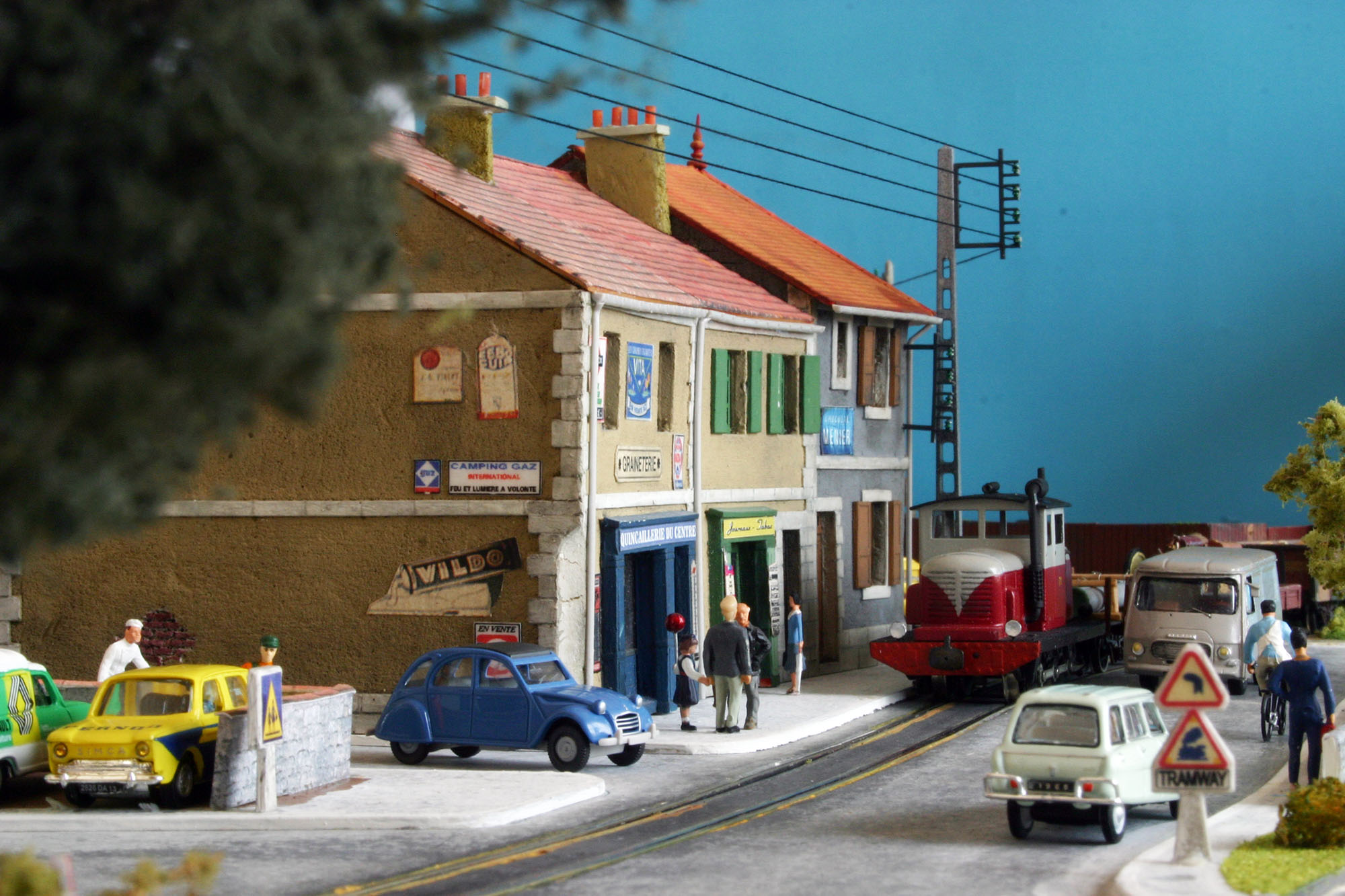

De toute façon, le fil de couturière se détend aussi, et ça crée des courts-circuits :
Les abonnés se plaignaient...
Déjà que nettoyer les rails dans la rue, c'est pas facile, alors j'ai finalement viré les fils.

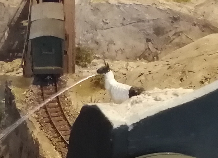

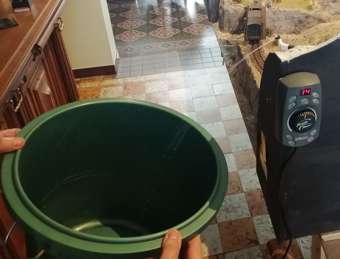

Ca y est !!! test sur le lama ... ça crache ! :ipb-251

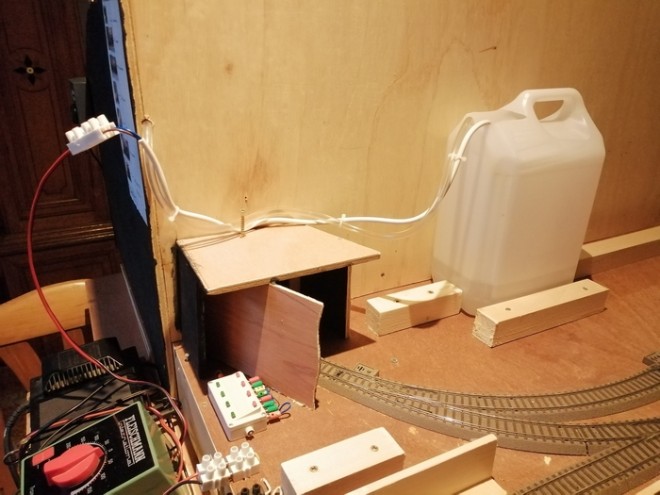

Et comme Mme Pélican est très méfiante vis à vis de l'animal ... nous avons mis au point un protocole pour les essais ! :C6
C'est Mme Pélican qui tient le seau ... il faut viser juste .. C7
J'ai aussi simplifié la tuyauterie qui part du réservoir, et j'ai prévu une place sécurisée dans les coulisses !
