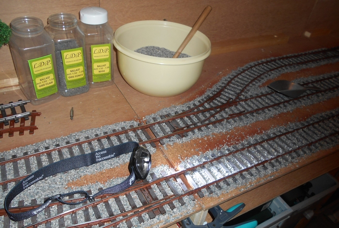

Messagepar pelican » 25 07 2017 à 08:41
faire et défaire .. c'est toujours travailler ... H4
hier poursuite du ballastage : le premier pot étant vide, j'attaque le suivant !!! horreur ... ce n'est pas la même teinte D9
j'avais 4 pots : gris clair, gris, gris foncé et beige clair ... et je ne l'avais pas remarqué : vu dans le pot, les teintes sont fort proches .. :F9
et le premier pot utilisé était le gris clair ..
j'ai donc un mélange bizarre clair obscur sur 1 mètre de voie .. et puis test sur 1 autre mètre de voie en gris foncé ... non, ça jure ... #B7
j'ai donc aspiré tout le nouveau ballast, j'ai mélangé le pot de gris foncé et le beige clair ... coup de bol ... c'est exactement le gris clair ! ouf .. on peut continuer en gardant une partie de ce qui avait été réalisé !
pfouuu ... :C6

au départ, j'avais commandé du ballast au 1/32, sans préciser la teinte ... je pensais avoir 4 pots identiques, et franchement, dans le pot, ça ne saute pas aux yeux qu'il y a 4 teintes ! :H2

Messagepar pelican » 30 07 2017 à 09:14
ouff ... toute la VN est ballastée !!! :ipb-251
j'ai retrouvé une petite pelle en alu qui a juste la largeur qui va bien, et puis, j'ai fait l'acquisition d'une lampe frontale pour bien regarder dans les cœurs d'aiguilles, les contre rails, et tout ces petits recoins où viennent se loger ces ptits graviers ! :ok
ou va passer au collage : le mélange eau - colle blanche - goutte de Per vert est prêt
on va attaquer à la seringue :ipb-251

Messagepar pelican » 31 07 2017 à 08:47
j'ai abandonné la seringue : pas assez de contrôle sur le débit, ça sproutche trop fort !!! H4 H4 H4
j'ai repris les bonnes vieilles pipettes de laboratoire ... mais caisse que c'est long ... :D5
mon stock datant des premiers modules Saroulmapoul commence à baisser, et j'en ai trouvé chez schleiper !!! :ok
3 modules collés ... reste un module, mais je n'ai plus de mélange ... :H2
autre utilisation de la lampe frontale : avec cette lumière, on voit nettement la différence entre les parties encollées, et les parties encore à coller, ce qui n'est pas évident évident à l’œil nu !
