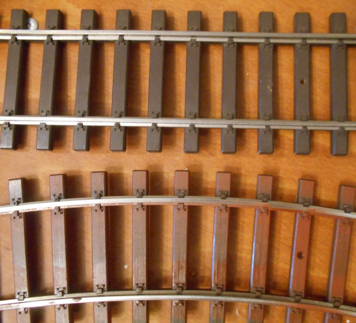

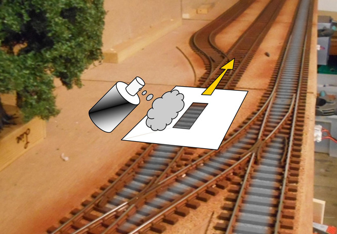

Pour le vieillissement des traverses, un bout de carton avec un trou rectangulaire au centre, on pose sur les rails et un coup de bombe gris clair.
Après apuka passer vite fait un jus de gris foncé/noir au pinceau dans le veinage des traverses.

Ce que je voulais dire taleur, c'est ça :
En H0m, au début, je démontais les travelages pour les peindre à part. Puis je remontais/glissais les rails et je les bombais avec le même système : très long...
Et puis j'ai eu (ou copié :F9 ) cette idée.
Une fois ballasté, on peu traiter l'ensemble, comme il a dit Storm.
Bon, maintenant, au 1/32e je sais pas si le résultat sera efficace...
Restent à traiter aussi les zones d'aiguillages une à une.
...c'est pour ça que je n'en mets plus, des aiguillages :rod_siflet

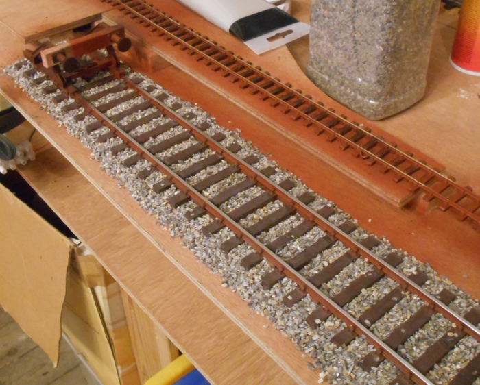

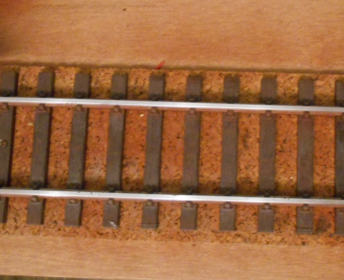

bon ... pour finir, j'ai fait comme il a dit !! H4

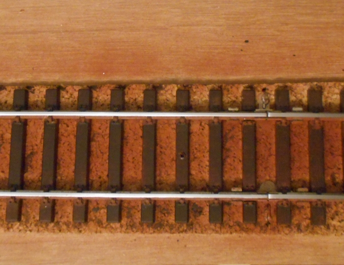

photo de la voie sortie de boite, et puis avec un pschiit terre de sienne
puis, passage d'un mélange brun - noir mat ... 500 traverses ... D9
ensuite un voile gris très léger ... toujours 500 traverses à la grosse louche ... et le tout au pinceau :H2
et puis ballast ... là, je vous laisse compter les traverses ... C7
il faudra aussi patiner le ballast ... H4

Oui, parce que cela jure!....

Messagepar pelican » 17 07 2017 à 09:01
mouais .... mais la gastronomie, c'est pas ça !! nous, on aime bien la Hollande ... mais on est bien content de revenir !!! C7
comment vous patinez le ballast ??
je pense que je vais laisser une portion neuve, ça fait chantier de renouvellement de ballast ;)

la pose du ballast prend plus de temps que la patine des traverses !!! H4 H4 H4

encore 20 cm de ballast hier soir ... H4
