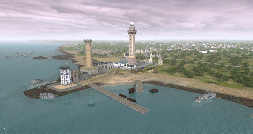

Bon, petite mise au point sur les phares. Chacun d'entre-eux a une spécificité de part son faisceau lumineux( temps entre chaque éclat , nombre d'éclats etc etc). Suivant son emplacement, ce faisceau lumineux aura une couleur différente. Celui du phare d'Eckmühl présente un éclat blanc toutes les quatre secondes et ce sur 360°jusqu'à une distance de plus de 23 milles marins car il signale que la pointe de Penmarc'h est extrèmement dangereuse. Ce dispositif est complèté par toute une batterie de phares et de feux de proximité. Mais ceux d'entrée de port sont invariablement rouge à babord et vert à tribord.Ils peuvent être à éclat ou à secteur. Maintenant, comme en simulateur (d'où est tirée l'image que tu présentes ci-dessus et dont je suis l'auteur), en modélisme on est totalement libre de ce que l'on veut présenter ;) Quant aux mouettes, elles peuvent être goélands c'est vous qui voyez :prrrt:

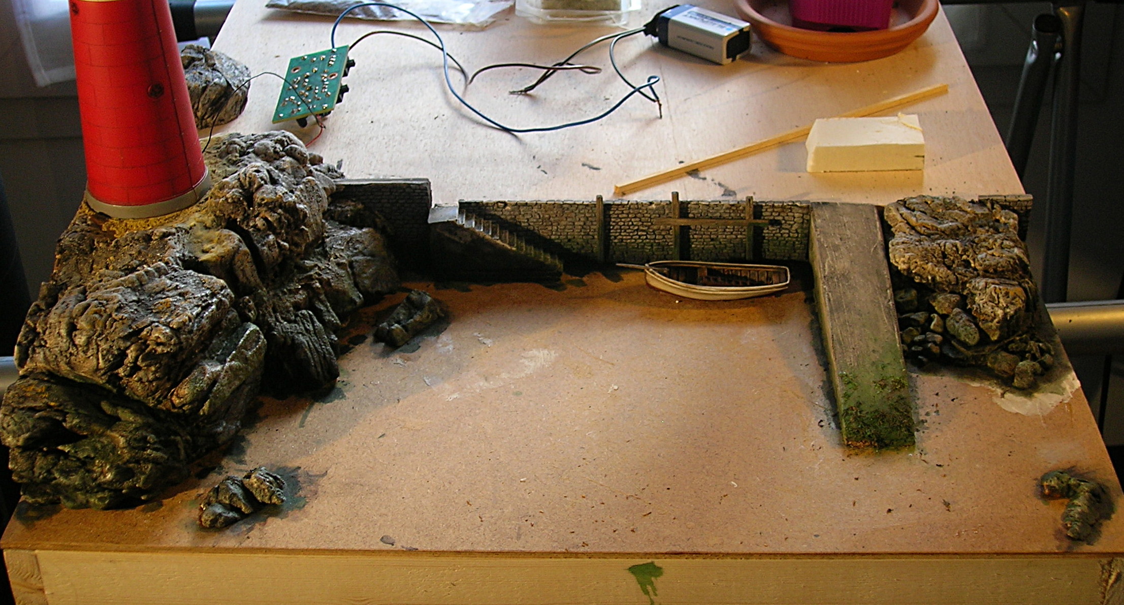

Messagepar ptitrain » 08 12 2017 à 12:36

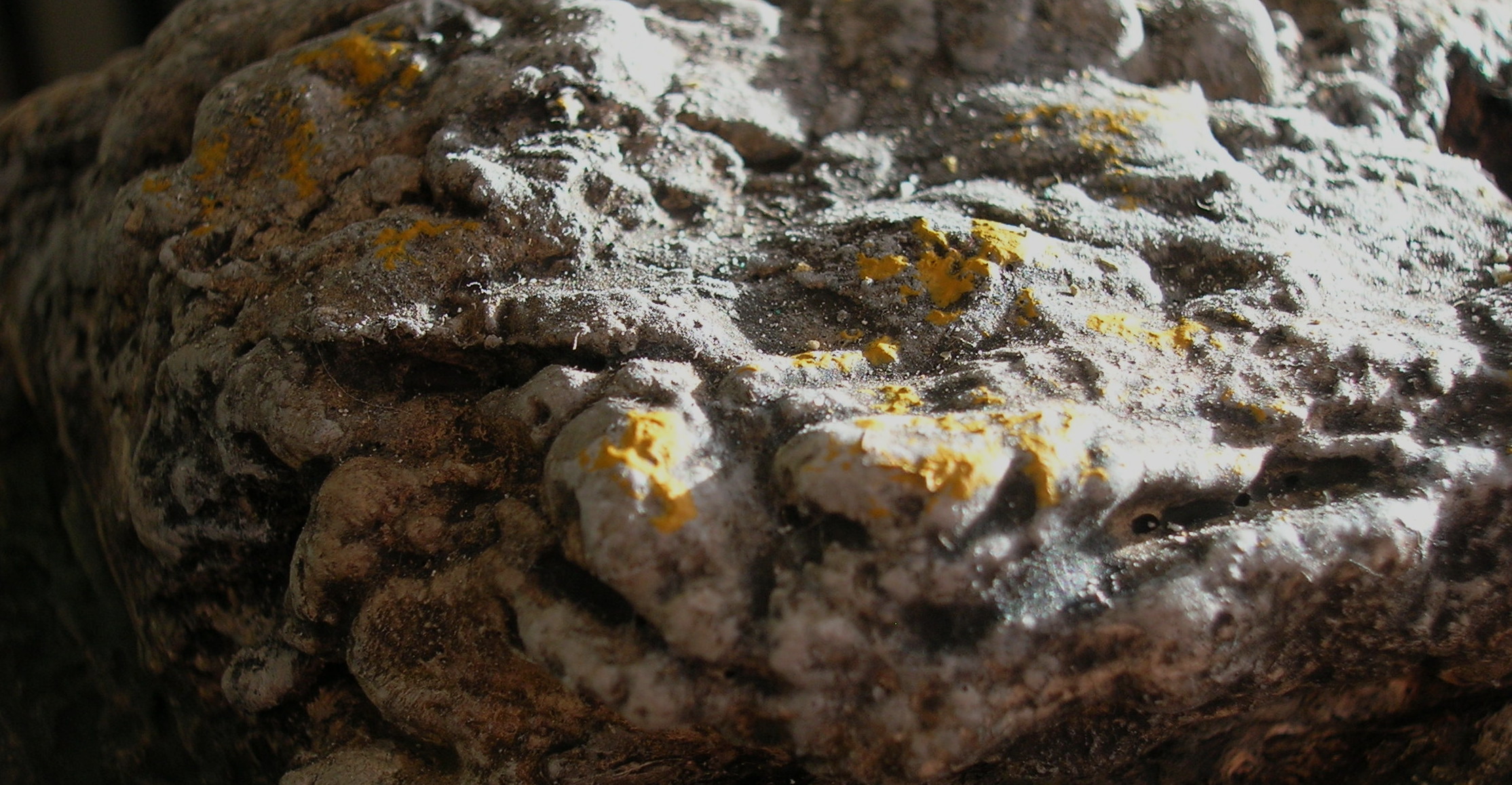

Aujourd'hui si vous me cherchez, je suis dans l'estran :mrgreen:
Je suis tellement lent (celui qui dit goeland :barbare) que le lichen a poussé sur les rochers

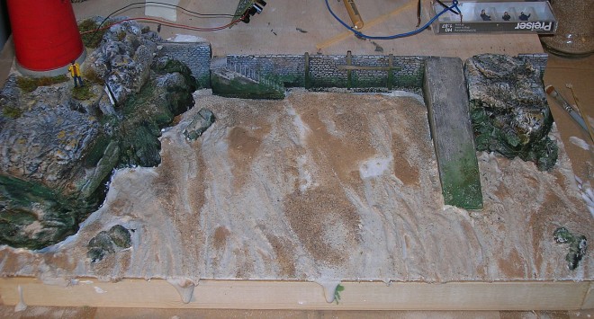

Messagepar ptitrain » 08 12 2017 à 15:31

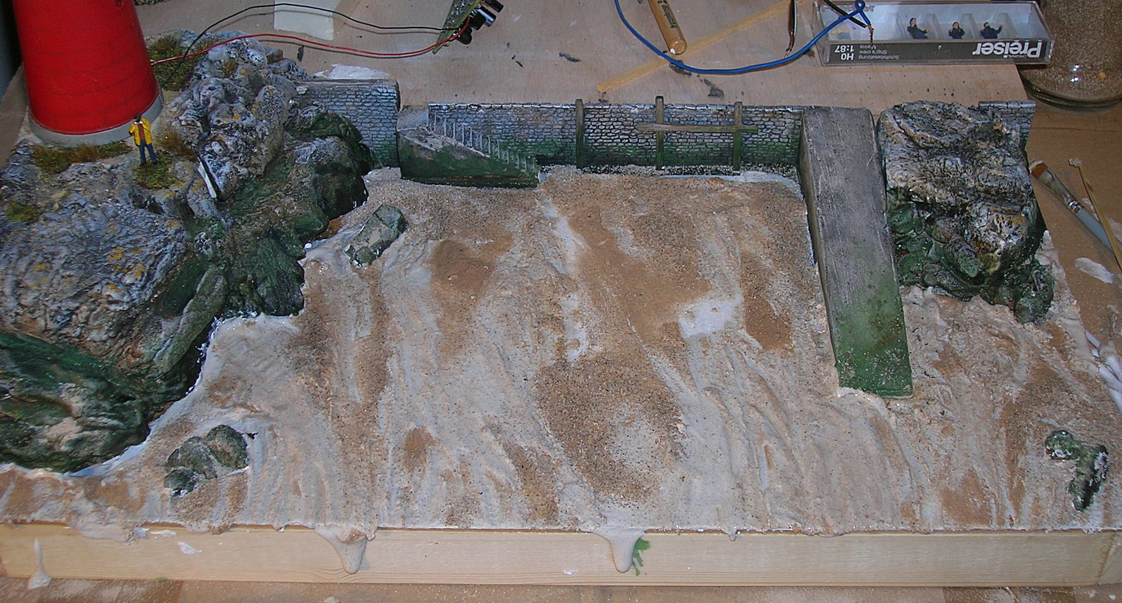

Quand faut y aller, faut y aller :mrgreen:
Pas évident pour un truc que l'on a jamais fait :oups2:
Première couche de MAP avec ajout de ballast N = pas trop mécontent.... pour le moment :rod_siflet
Faut que ça sèche...
Entre temps j'ai mis du tabac à tremper dans un mélange peinture à l'huile verte/essence F pour faire des algues

Tes rochers sont vraiment sympas E2 . J'ai même vu un crabe faire des bulles sous celui de gauche, le 2e #B2 . peinture à l'huile, je suppose ?
Je trouve que ta "ligne verte" manque d'horizontalité sur les murs de quai (et pas le contraire :rod_siflet ) et l'escalier.
Pas facile de reproduire la marée basse (enfin, pour le moment), les russons dus à l'évacuation des poches d'eau, le veinage de la vase, l'aspect brillant et piégeux, la pelleteuse embourbée, tout ça... Là, c'est vraiment ça E2, ne change rien .
Le tabac pour les algues, comme dit plus haut, c'est une idée à creuser. Et traité de cette façon il fait moins mal aux poumons. Quoique l'essence F...
Bon, je vais pas en faire une lapinerie car rien de prévu dans le style.
Donc je m'assoie, un Glen Morangie 15 ans d'âge à la main #B6, et j'observe avec délectation.

Messagepar ptitrain » 08 12 2017 à 21:34
Pour la ligne verte j'avais vu #B6 je ferais un coup d'aéro... mais faut que je le sorte :oups2:
et je vais pouvoir me servir de mon eau acrylique :mrgreen:

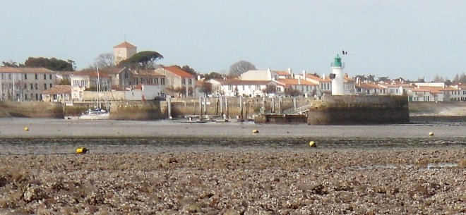

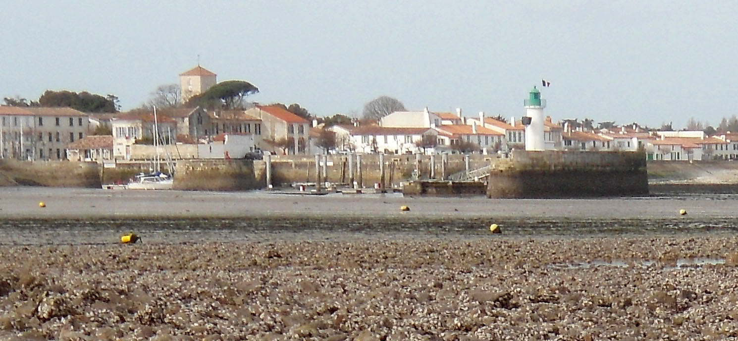

Pour exemple, mon patelin en 2013, à marée basse :
(...sans la pelleteuse :rod_siflet ).

Merci pour la photo #B6

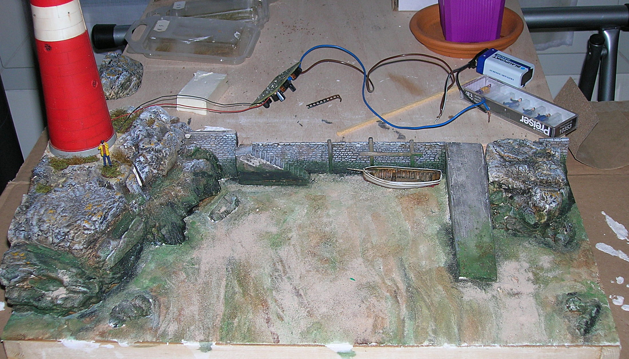

Messagepar ptitrain » 09 12 2017 à 10:01
Premiere base pour la peinture
Photo patée rible au flasch :oups2:

Messagepar Pierre-Yves » 09 12 2017 à 10:09
Ben, ça rend achte bien !
#B6 :maitre:
