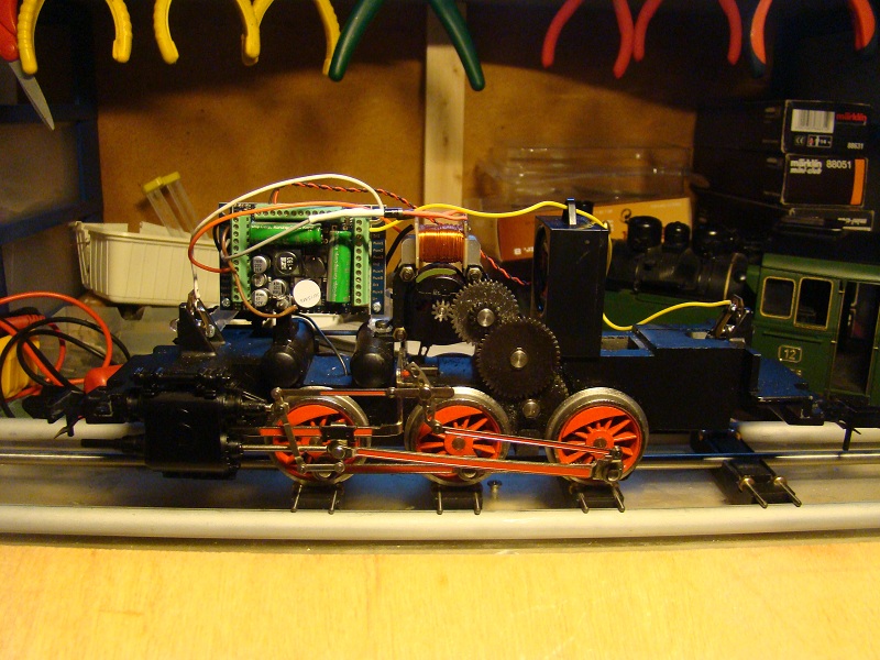

La BR80 est digitalisée.
Fabrication maison des supports du décodeur :
Câblage du bidule :
Et puis essai !
Et là !
Catastrophe !
:rod_mdr2
Ce décodeur à un son bizarre par défaut !
:rod_mdr2

Messagepar Zébu » 11 11 2015 à 20:08
Ben vi, par défaut c'est ce qu'il y a dans le loksound.
:rod_mdr2
Imagine que ce soit 'coucou gamin' !
:rod_mdr2

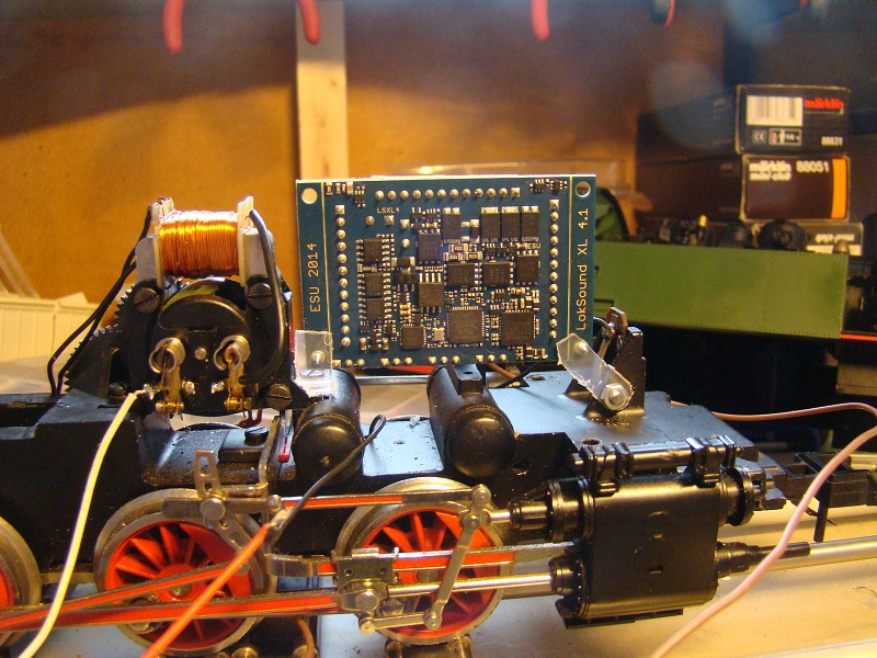

On va donc passer par le Lokprogrammer ... de Xtof ;)
Xtof m'avait demander de sélectionner le son de locomotive qui allait bien avec la machine !
Ou trouve t'on la sonothèque de Esu ??? :D3

:F5 Sur le site "http://www.esu.eu/download/" dans "Geräuschdateien" tous les sons dispo

Ce soir, après bien des recherches, nous avons réussi à activé les sons de la T9.

ensuite ... que c'est compliqué le digital ... H4 H4 H4
en voie 1, il y a eu 3 protocoles chez Marklin ...
le plus ancien, c'est le DCC préhistorique ! j'ai une machine en DCC
ensuite ce fut le motorola 1 ... je croyais que la T9 était en MM1
et puis est arrivé le motorola 2 ...
Et comme le son "tchou tchou" fonctionnait en MM1, mais pas les fonctions "ding ding" et "tuuut tuuut" , nous pensions que c'était une mauvaise programmation de la barrette de switch du décodeur son !
et comme on avait manipulé la barrette de switch pour son en la confondant avec la barrette de programmation de sons, on a rechipoté la barrette son ... en suivant un tuto trouvé sur le net .. et comme ça ne fonctionnait toujours pas, on a basculé sur MM2 ... et miracle ... la machine faisait Tchou Tchou ...Ding Ding ... et Tuuuut Tuuuut ...
