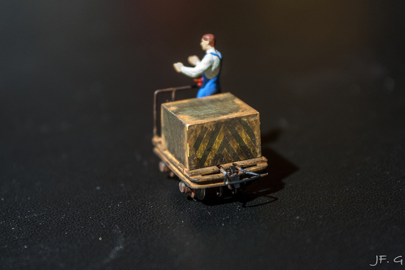

Par exemple, pour le locotracteur, j'avais repeint entièrement la caisse avec du mat 70 Humbrol couleur rouille appliqué avec un moreceu d'éponge synthétique pour donner un aspect granuleux.
Ensuite, application par tapotement, toujours avec mon éponge synthétique de la couleur choisie pour la carrosserie, en laissant apparaitre la sous couche rouille en certains endroits.
Application au pinceau brosse du "Wash for dak vehicles", référence AK66, en quelques sorte, un délavé noir, afin d'assombrir le bleu que j'avais appliqué et qui me semblait trop clair.
Une fois cette couche sèche, application par tapotement au pinceau des produits suivants :
- "Crusted rust deposit", référence AK 4112, entendons par la des croutes de rouille, qui est une rouille très orangé et très matte,
- "Wash light rust", référence AK 46, entendons un délavé de rouille légère, qui est une rouille moins orangé,
- "Rust streaks", référence AK 013, en dernier lieu, qui permet de faire des trainées d'une rouille plus brune.
Ces trois couches superposées les unes sur les autres et bien sèches, je reprend certains endroits par tapotements de croutes de rouille fondues ou pas, selon le cas, avec le délavé de rouille.
Pour l'échappement, après son traitement de rouille, il a été repris, tout comme une petite partie du toit, par la référence AK 2040, spéciale pour traiter les échappements.
Il ne faut hésiter, si l'application est trop importante, ou trop empatée, à brosser la zone pour accentuer l'effet et obtenir ainsi le résultat désiré.
Pour les traverses de temponnements, j'ai appliqué un jus très dilué de blanc mat Humbrol pour "délaver". J'ai appliqué ensuite mes trois teintes de rouilles en les fondants par brossage, et en les accentuant par endroits ( par exemple, en bas de caisse ou reste parfois de l'humidité )

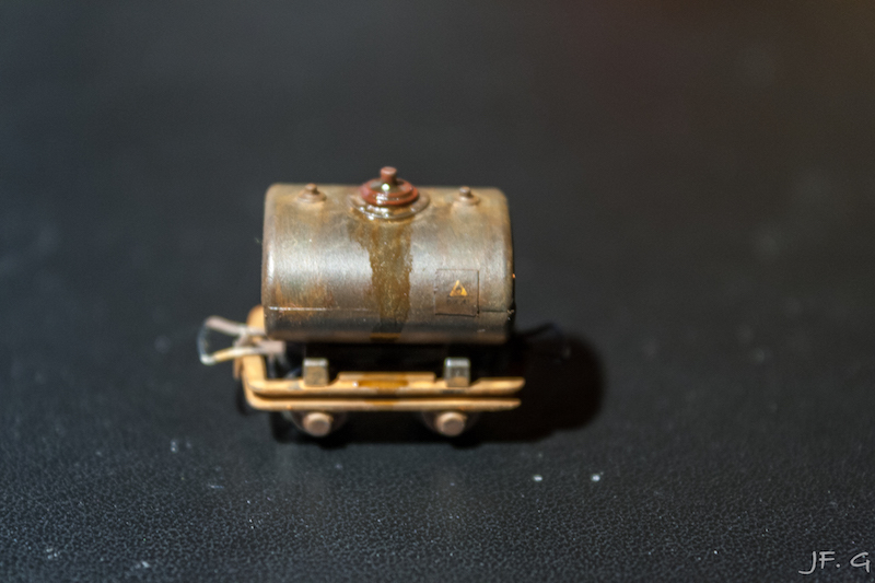

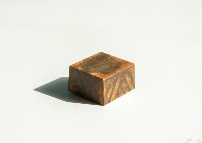

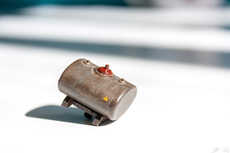

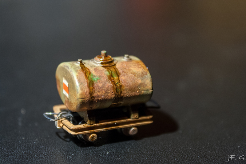

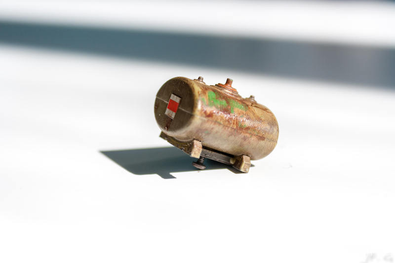

J'ai par exemple, appliqué cette technique à cette citerne, en laissant apparaitre par endroit sa couleur verte d'origine en appliquant une peinture verte kaki pale. Ce vert kaki bien sec, j"ai appliqué le "Rust streaks" en tirant vers le bas au pinceau brosse.
Ce délavé bien sec, je l'ai repris là encore, avec mes trois teintes de rouille, quelques coulures d'huile, et voilà
Pour celle ci et celui ci, cela a été un petit peu différents,
Application d'une couche de noir mat humbrol délavé avec un jus de blanc.
Cela bien sec, application de "Rust streaks" en le tirant vers le bas, puis reprise toujours avec mes trois teintes de rouille, quelques coulures de gazole, et voilà

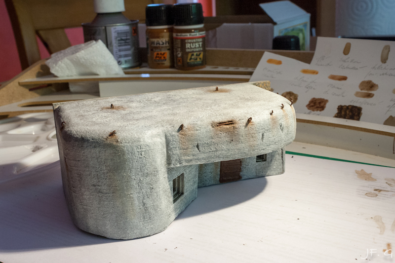

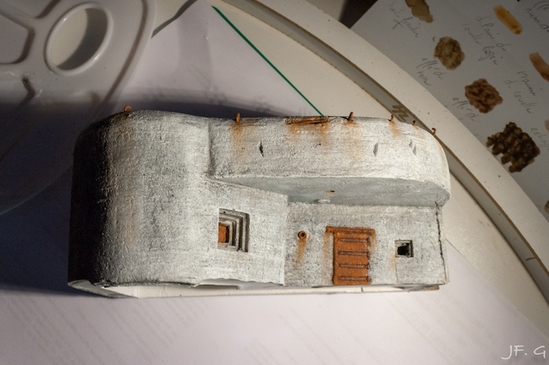

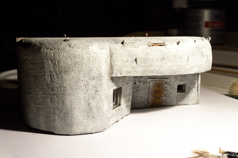

Ce soir, explication par l'image de l'utilisation que je fais des produits de patine AK. Je vous propose pour cela, la patine et la mise en place d'un bunker PN Sud Modélisme.

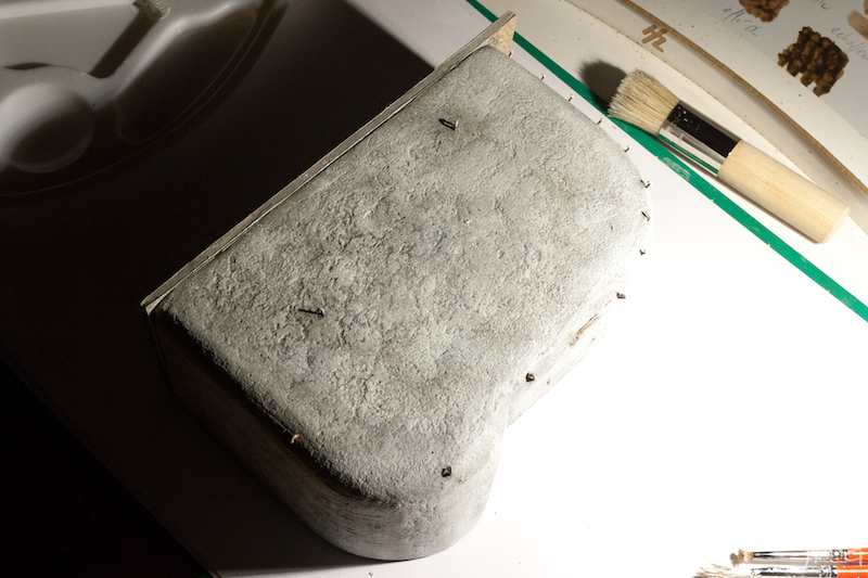

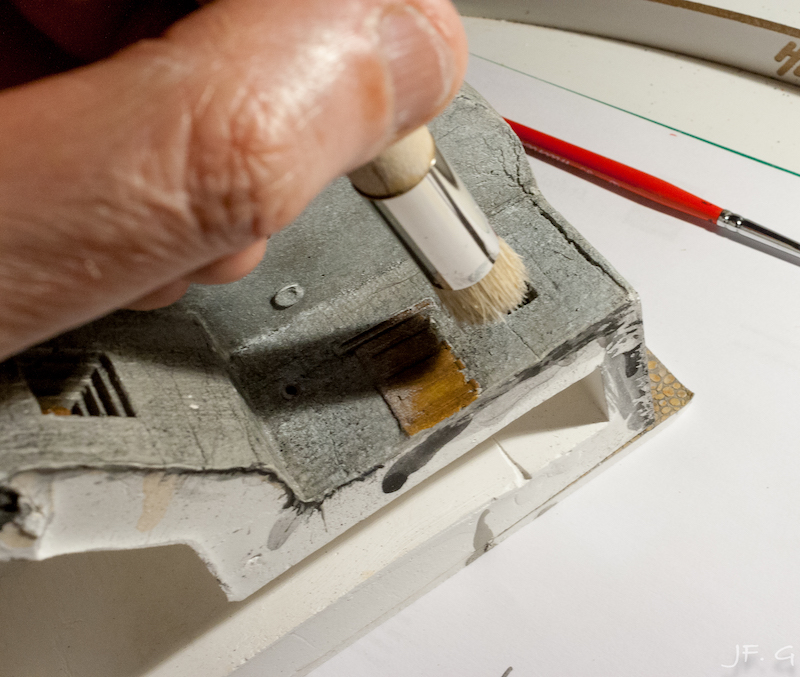

Tout d'abord, je tiens à préciser qu'il a reçu en préambule une couche de couleur béton ancien Décapod. Après séchage, application d'un jus très dilué de peinture à l'huile noire. La encore, après séchage, application au pinceau à pochoir, par tapotement, de peinture blanche pour éclaircir la teinte, voici :
et voici le résultat obtenu
Tous les éléments "métalliques", fer à béton, porte avaient auparavant reçu une couche de peinture Humbrol mat 62 afin de partir avec un fond brun.

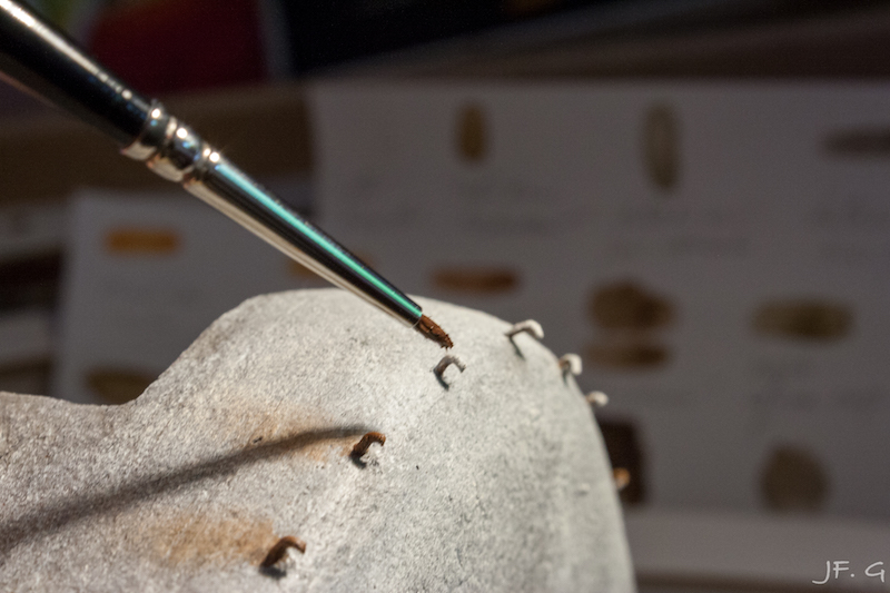

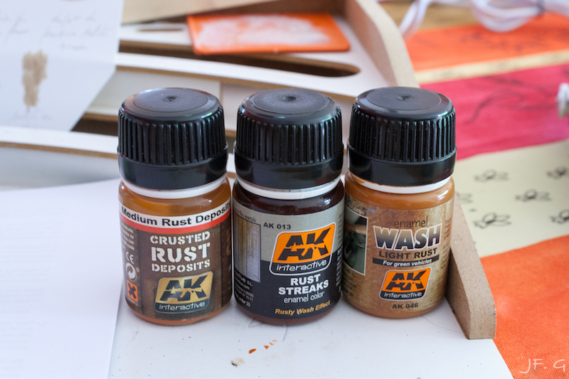

Pour faire la patine, j'ai besoin des trois produits suivants qui sont :
Rust streaks, trainées de rouille, Wash light rust, délavé de rouille légère et enfin crusted rust déposit, croutes de rouille.

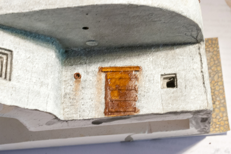

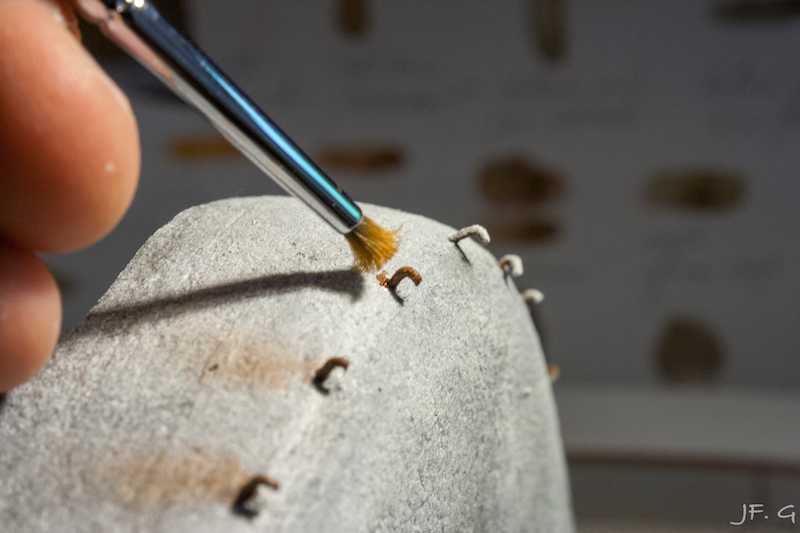

J'applique ainsi sur la poutre au dessus de la porte une couche de trainée de rouille que je vais faire légèrement dépasser sur les bords
et brosser au pinceau afin de faire des coulures

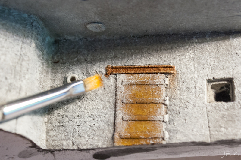

J'applique ensuite une couche des mes "trainées de rouille" sur la porte, les ferrures et les gonds,

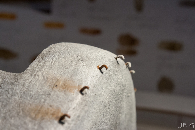

Pendant que cela sèche gentiment (c'est assez rapide), je m'occupe, toujours avec le même produit, des fers à béton présents sur le toit de la même manière que la poutre de dessus de porte, application de la teinte

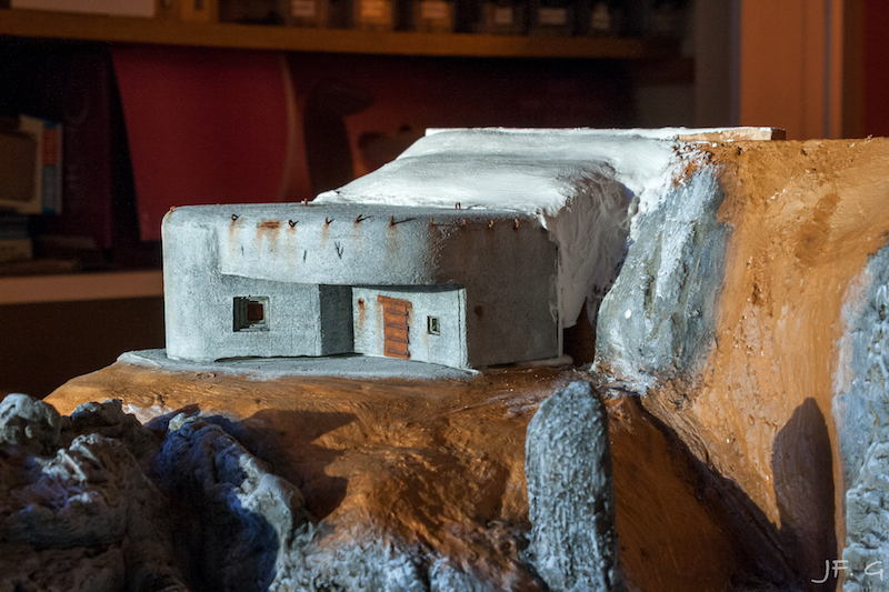

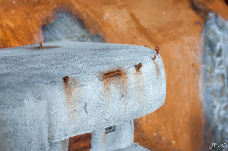

Suite, et brossage pour créer la coulure,
Et voici un premier résultat,

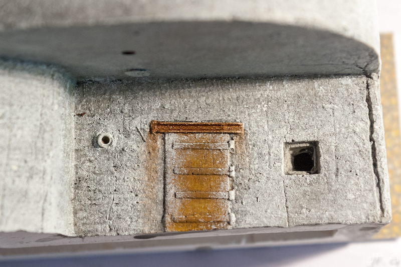

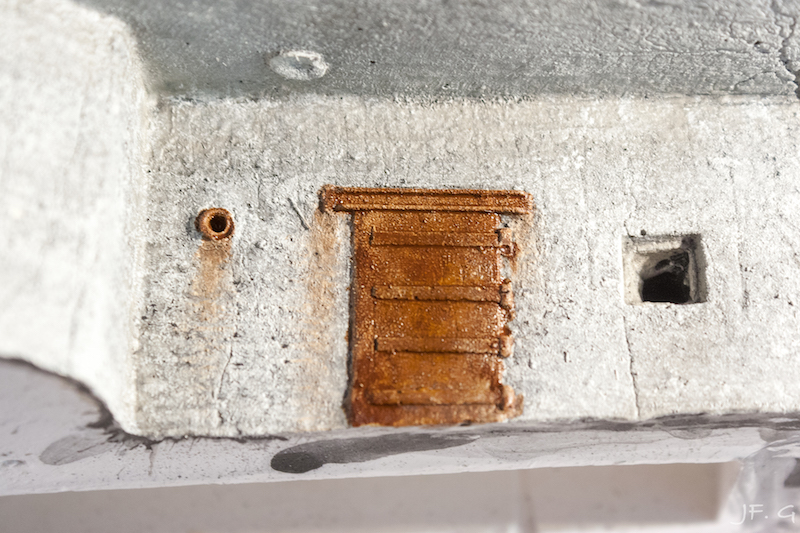

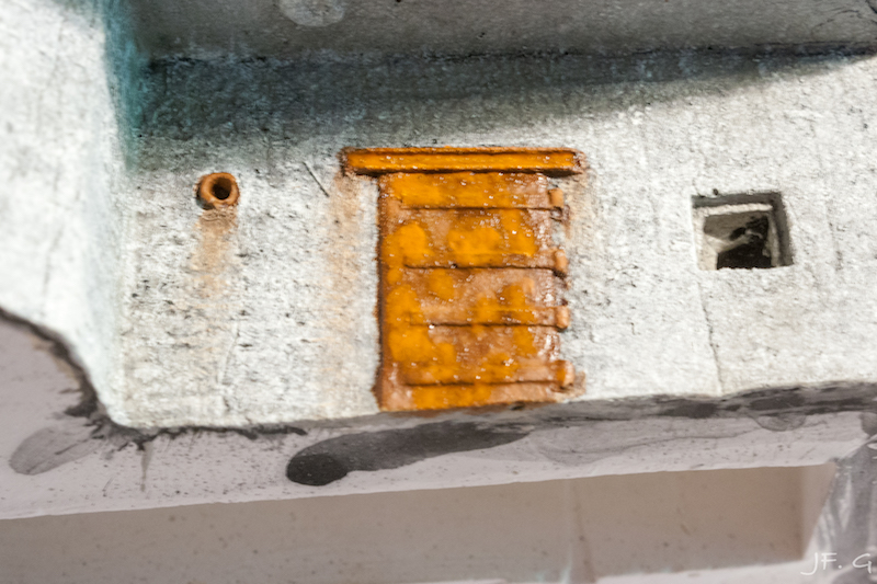

Après que les "trainées de rouille" sont bien sèche, application du délavé de rouille sur la porte, et d'autres éléments si on le souhaite, perso, j'ai repris quelques fers à béton
Sans attendre que cette couche sèche, j'ai immédiatement appliqué les "croutes de rouille" sur la porte ainsi que quelques fers à béton,
Une fois cela bien sec, une petite demi heure, j'ai repris les ferrures et gonds de la porte avec mes "trainées de rouille" afin de les foncer. Voici le résultat obtenu et la mise en place dans son environnement,
Voilà mon utilisation des produits "rouille" de AK.

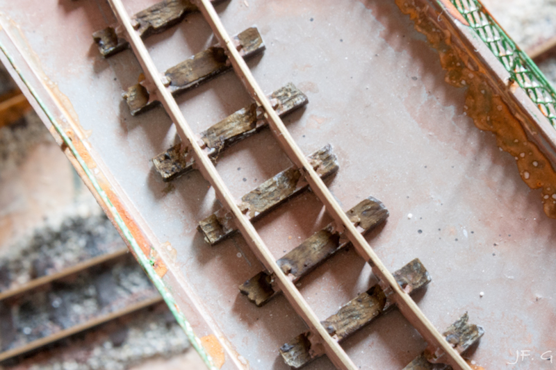

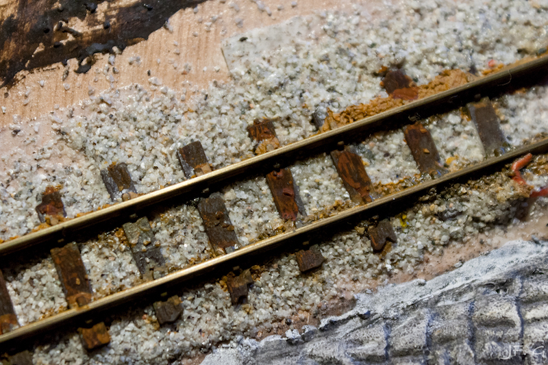

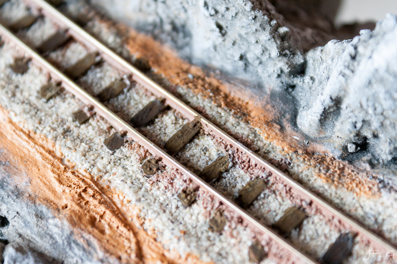

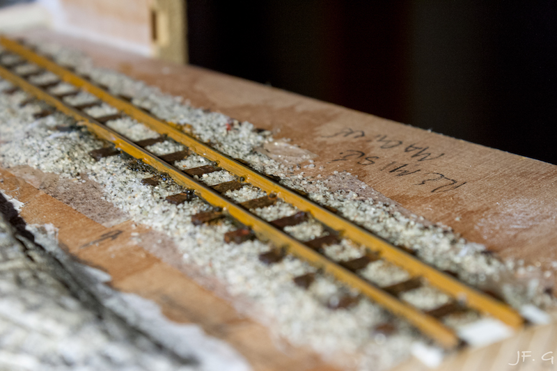

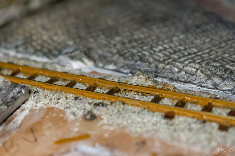

La patine des traverses a été faite avec des patines Modelmates pour voies prinicpales et de débord, mais j'avoue que le résultat obtenu ne m'a pas totalement convaincu, mais c'est peu être du à une mauvaise utilisation de ma part ! Faut que j'étudie la question afin d'améliorer ça !
voie principale
et voie de service
les rails des voies de service ont été patinés à l'humbrol mat 62, résultat avec la peinture pas encore sèche,

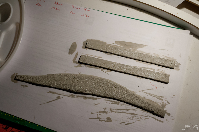

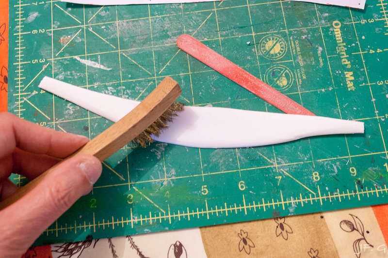

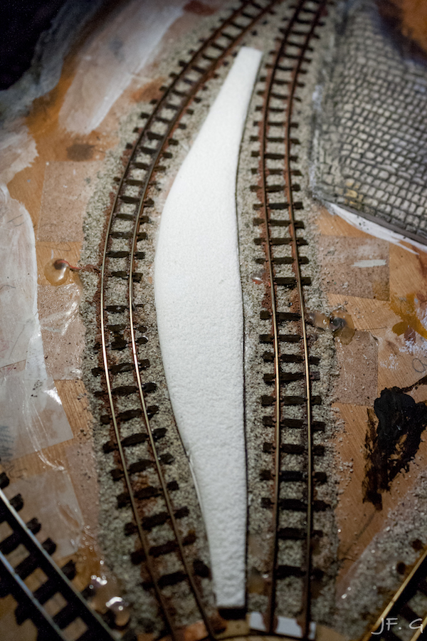

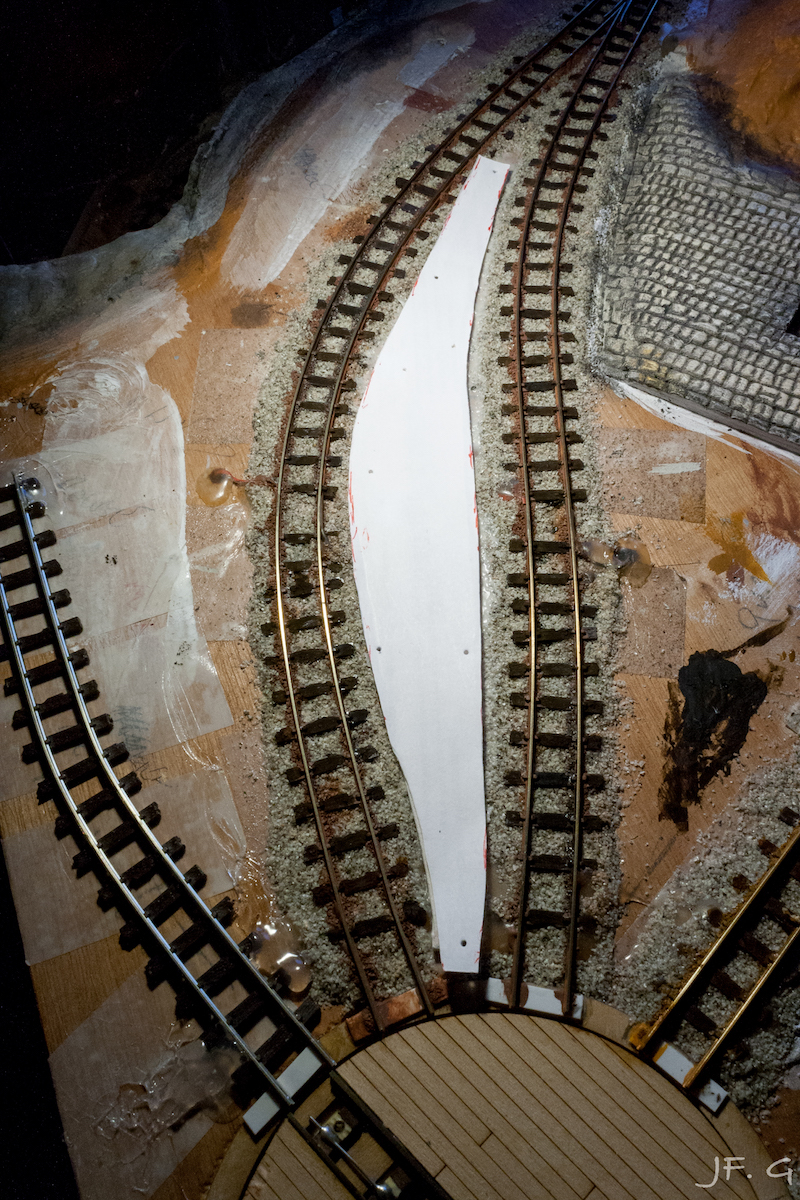

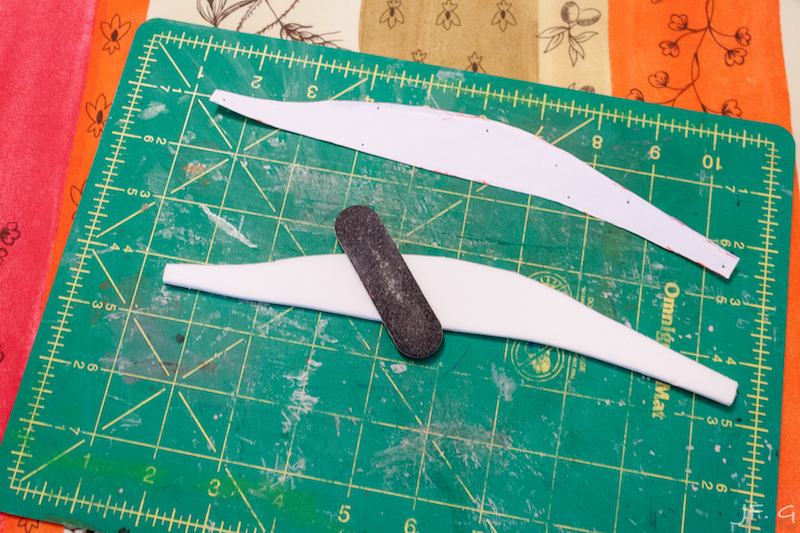

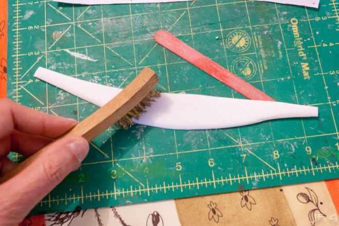

La gare haute a aussi reçu son quai central, prise de gabarit,
traçage, découpe, pelage et limage des bords afin de les biseauter,

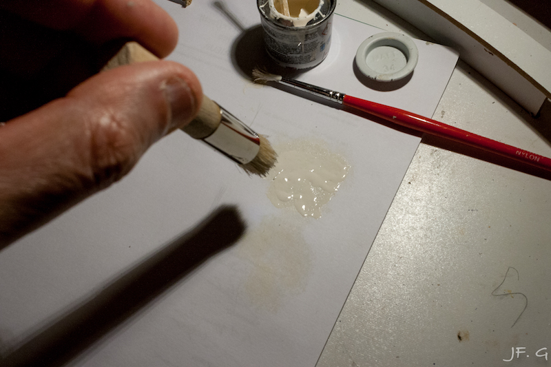

piquetage à la brosse à bougies,
essai,
et mise en peinture avec le coloris ciment ancien de Décapod,
Reste ensuite sa mise place définitive, sa patine, et l'ajout d'un petit abri de quai car le crachin breton mouille......

Messagepar Storm » 09 05 2018 à 19:42
Sympa #B6 Vérifie ton gabarit tout de même: si un jour te prend l'envie d'y faire rouler une DFB, elle ne passera pas avec tes "quais" c'est trop proche des rails au niveau de l'aiguille d'entrée :maitre:
Messages: 23945
Re: Petit délire, Shitthao Island !
Messagepar pelican » 10 05 2018 à 08:42
tu peux recouper un chouïa les bouts de ton quai en banane et compléter avec du ballast, ça fera plus mieux ;)
