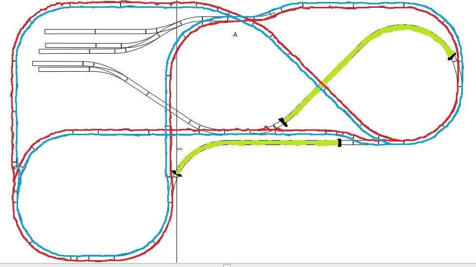

Messagepar BG1000 » 08 06 2015 à 07:43
Bonjour
Y a t'il un plan complet du réseau ? :C4
C'est pour une exploitation en boucle(s), avec des passages en voies uniques ? :F9
BG
Visitez ma Galerie Image
BG1000
Messages: 3656
Re: un nouveau réseau démarre.

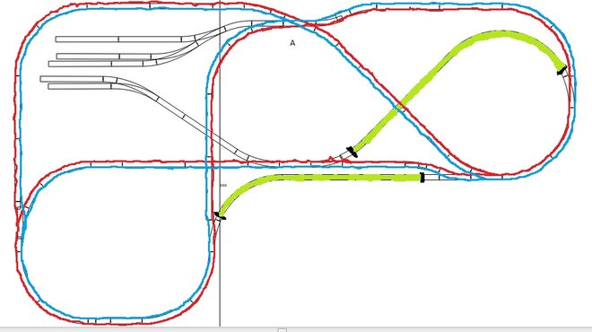

Messagepar LL33 » 08 06 2015 à 13:10
voila le plan général de ce petit réseau qui, en effet va tourné en boucle. Les zones vert vont être traité comme des boucles de retournement. Avec le digital c'est plus facile a mettre en œuvre.
LL33
Messages: 74
Enregistré le: 15 02 2015 à 22:21
Localisation: merignac 33700
Messagepar BG1000 » 08 06 2015 à 20:55
Merci
Quelle dimension ?
BG
BG1000
Messages: 3656

Messagepar LL33 » 08 06 2015 à 23:00
oui lernkern je suis tout a fait d’accord avec toi. en fait j'ai dessiné le réseau avec un logiciel qui a des voie du commerce et, quand j'ai dessiné le plan de voie a l’échelle 1 c'est mon œil qui ma guidé, je n'avais aucune contrainte vue que je faisait ma voie, donc cela ne pouvais qu’être mieux. mais je doit quand même reconnaitre que l'aiguille triple et les deux juste derrière mon donné un peut de fils de retordre . pour les dimension du réseau, 1m60 X 1m20 largueur des plateau 0m65 . en fait je suis en appart, je ne n'ai que très peut de place et cela faisait un moment que je cherchais a refaire du modelisme ferroviaire, je pence avoir trouvé un bon compromis seul bémol faut faire ses voie soit même car des rayons de 200mm dans le commerce sa n'existe pas.

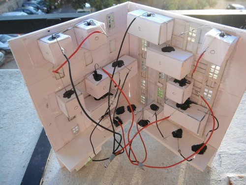

des nouvelle de mon réseau. je me consacre pour le moment sur le record. ça n'avance pas vite mais bon.

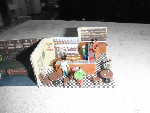

j'ai fabriqué des petit carré en carton peint a l’intérieur et muni d'une led blanche. je les branche en série par groupe de 4 direct sur le 12v du transfo.
Copie de DSCF3694.JPG (54.21 Kio) Vu 5073 fois

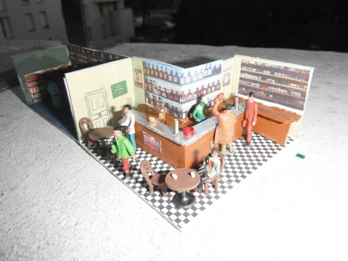

le bar tabac. a part les chaises table et personnage tout le reste est en carton
Copie de DSCF3696.JPG (47.65 Kio) Vu 5073 fois

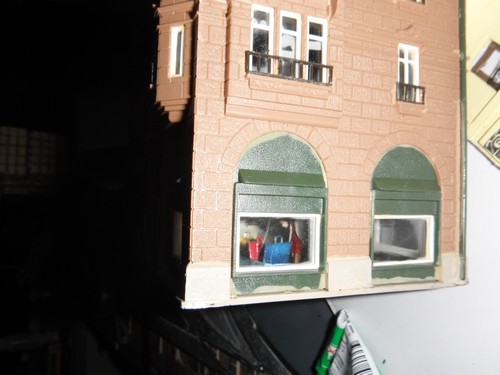

dans l'immeuble d'a coté j'ai voulu mettre une maroquinerie j'ai donc fait une estrade centrale ont y est exposé les valises et sac a vendre mais ont ne voit pas grand chose sur la photo.
Copie de DSCF3700.JPG (38.52 Kio) Vu 5073 fois

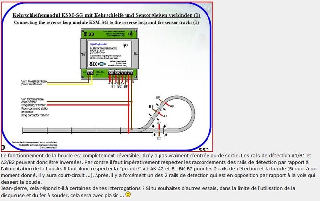

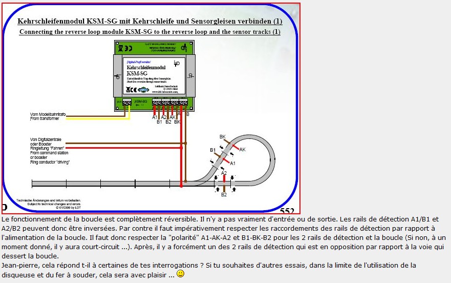

ça y est je vient d'acheter une multimaus et j'ai monté un décodeur sur mon petit tramway de Lisbonne sa va bientôt roulé E3 seule hic j'ai acheter deux module de boucle de retournement LTD KSM SG et j'ai réfléchi après -coup sur leur plan de câblage il y a des zone d'entré et sortie.
est-il possible de les utilisé sans ces zone car mes portion de voie ne sont pas très longue 80cm maxi.

Messagepar LL33 » 03 08 2015 à 12:55
bon j'ai demander au vendeur il me dit qu'il n'est pas possible de ce passé des zone entré et sortie car c'est elle qui détermine le sens du courant dans la partie centrale.

Messagepar Rodolphe » 03 08 2015 à 15:47
Tu ne peux pas t'en passer en effet, mais comme ça a déjà été répondu sur FT, ces zones peuvent être très courtes (5 cm). Je me sers de cet équipement pour le réseau de jardin de salon et ça fonctionne parfaitement.
