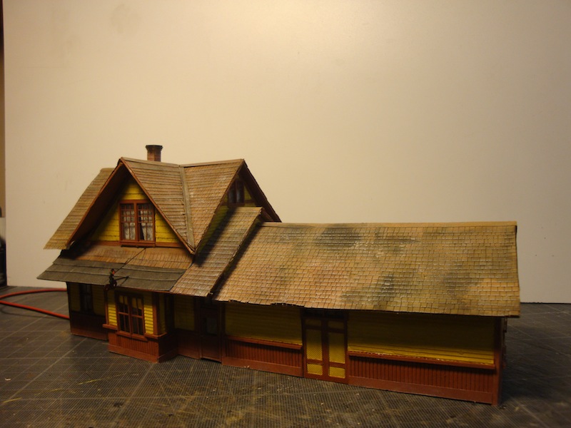

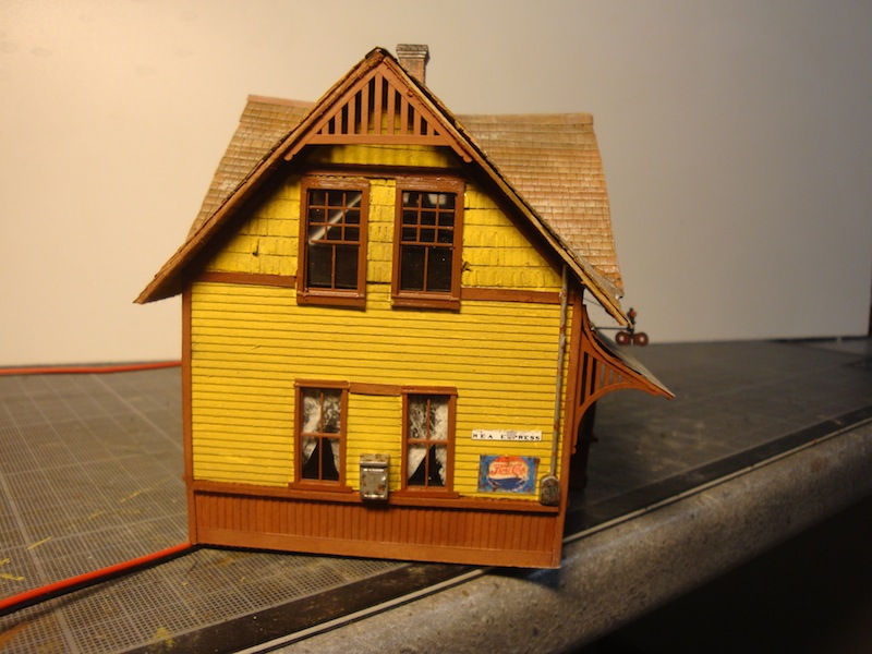

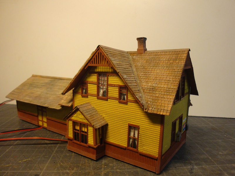

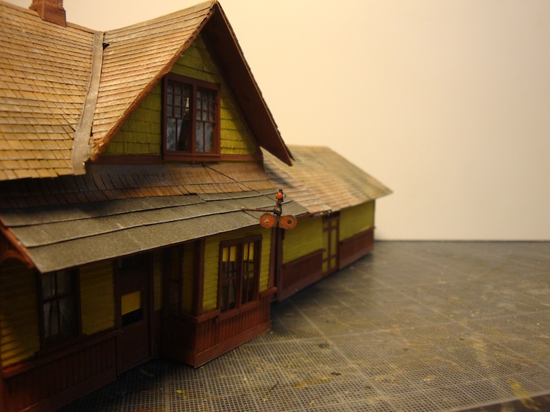

Bon, pendant que je prépare les accessoires et autres pour le tramhouse, quelques photos du bâtiment principal dans sa dernière mouture avec le peu accessoires dont il était pourvu. J'ai repris les liaisons entre les toits qui me paraissaient un peu disproportionnées. J'ai pas voulu trop charger en patine j'ai donc juste empoussiéré le bas du bâtiment (pas trop visible sur les photos) et atténué un peu le jaune en y ajoutant un lavis de noir.
Et quelques chose que j'allais louper (je ne l'ai vu que sur une photo et très trouble..... :shock: ) UN SIGNAL! hé oui, il y avait de la signalisation à Ophir! :mrgreen: heureusement, Grandt Line est mon ami et me propose cette cible typique du RGS.

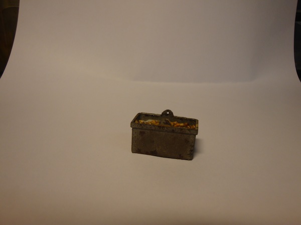

Un petit accessoire pour le tramhouse. Vous vous dites: "tiens, le Galloping, il va se faire les bennes d’approvisionnement en minerai". Pas du tout! cette benne, unique, avait une fonction bien particulière. je vous laisse chercher un peu.... :twisted: :twisted: :twisted: lorsqu'elle sera installée, peut-être que ça vous aidera....peut-être....

Ne serait ce point un lest pour tendre le réseau de câbles ? :D3

Bien vu, Mr Buffalo! on sent le technicien :H1 . Cette benne était là pour tendre en permanence les câbles du téléphérique. Elle était située à l'arrière du bâtiment (si l'on peut considérer que l'arrière est la partie vers la montagne...), certainement sous la machinerie . un peu comme les contre-poids que l'on trouve sur nos poteaux caténaires.

Messagepar pelican » 22 12 2013 à 15:43
Buffalo est incollable sur tout ces trucs ... H4
la jonction entre les toitures donne très bien ... :ok
mais ... on pourrait dire que ce n'est pas très réaliste :H2
et que normalement, cette bande se trouve en dessous des bardeaux ! ;)
il y aura des pinailleurs qui te feront surement des remarques .. et alors, il faut dire que c'est une deuxième bande qui a été placée au dessus de la première, en renfort ... C7 :prrrt:

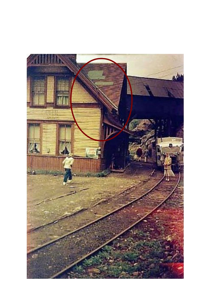

Bizarre, André....parce que, sur cette photo, on a bien l'impression que c'est posé par dessus....mais comme tu dis, on peut penser qu'il y a eu quelques réparations (surtout que cette photo date de la fin de l'exploitation commerciale (voir les "rustines" sur ce même toit.......) #B5

surement qu'il y avait des fuites au niveaux des noues, et qu'on a fixé un solin au dessus ! ;)
la façon de poser les bardeaux sur une noue :
mais bon, on trouve de tout .. ;)
