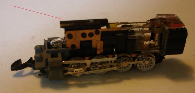

ça ne m'avait pas choqué, mais pour la cheminée c'est possible... :idea:
De mêmela proportion de l'échancrure latérale me paraît un peu étroite (probablement en raison d'un léger allongement de l'abri pour loger le châssis moteur Miniclub) : mais ça doit être beaucoup moins perceptible sur le modèle en "grandeur" (!) réelle !

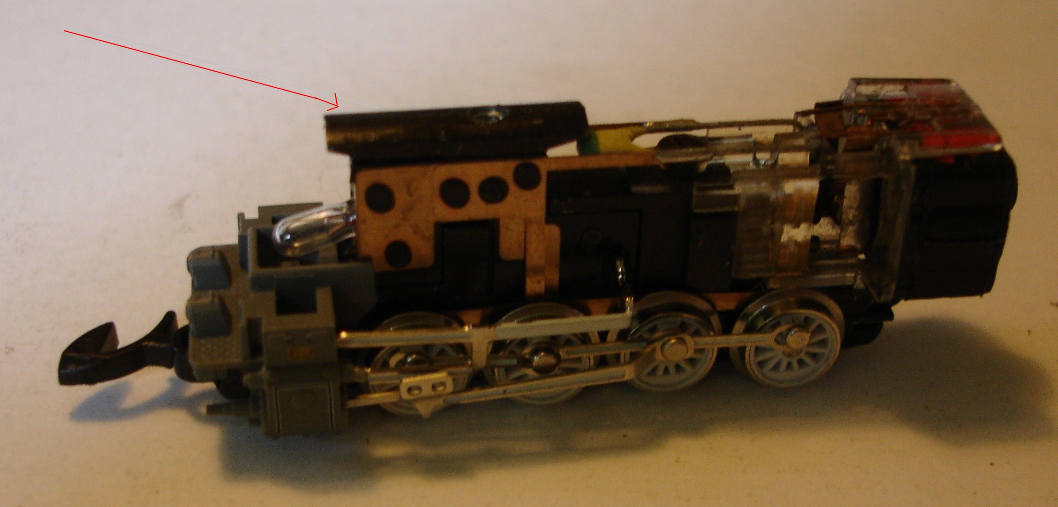

Voici en "direct live" les remarques de l'auteur, qui suit vos commentaires avec intérêt ! :B3

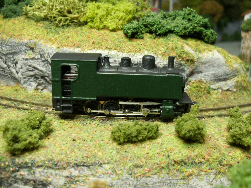

Sy (& Google traduction ;) ) a écrit:Bonjour Jean Michel,
Merci d'avoir mis ces photos sur PME, de l'intérêt et des remarques corrcetes sur les dimensions pas tout à fait exactes...
La partie supérieure de la chaudière a dû être surélevée pour loger une grande pièce métallique sur le dessus du châssis Mini Club (voir photo jointe) : afin de garder les proportions d'ensemble de la locomotive, Ivan a dû modifier toutes les autres dimensions .
Tout cela est très habituel en Nm pour s''adapter à certains châssis. Le locotracteur X en Nm est en fait plus long que ce qu'il devrait être, et la cabine du locotracteur Lozère n°62 a été allongée, dans les deux cas pour s'adapter au châssis mini-club du diesel à 3 essieux.
Dans les faits, si vous regardez les locotracteurs X et 62 ou la locomotive TIV n°202 vous ne voyez jamais qu'ils ne sont pas aux bonnes dimensions. Les autorails aussi sont plus haut qu'ils devraient être en raison de la hauteur des blocs de châssis et de la nécessité d'avoir une rotation des bogies correcte.
Malheureusement, en Nm il est nécessaire d' avoir un certain degré de compromis : des modèles rigoureusement à l'échelle ne s'adapteront pas aux châssis "Mini- Club" !
J'ajouterai simplement, pour tout-à-fait rassurer Sy, que j'ai "commis" moi-même en H0m des compromis et des distorsions beaucoup plus visibles :oups2: que sur ses modèles en Nm... #B6
et la photo du châssis de 040 Mini-Club :

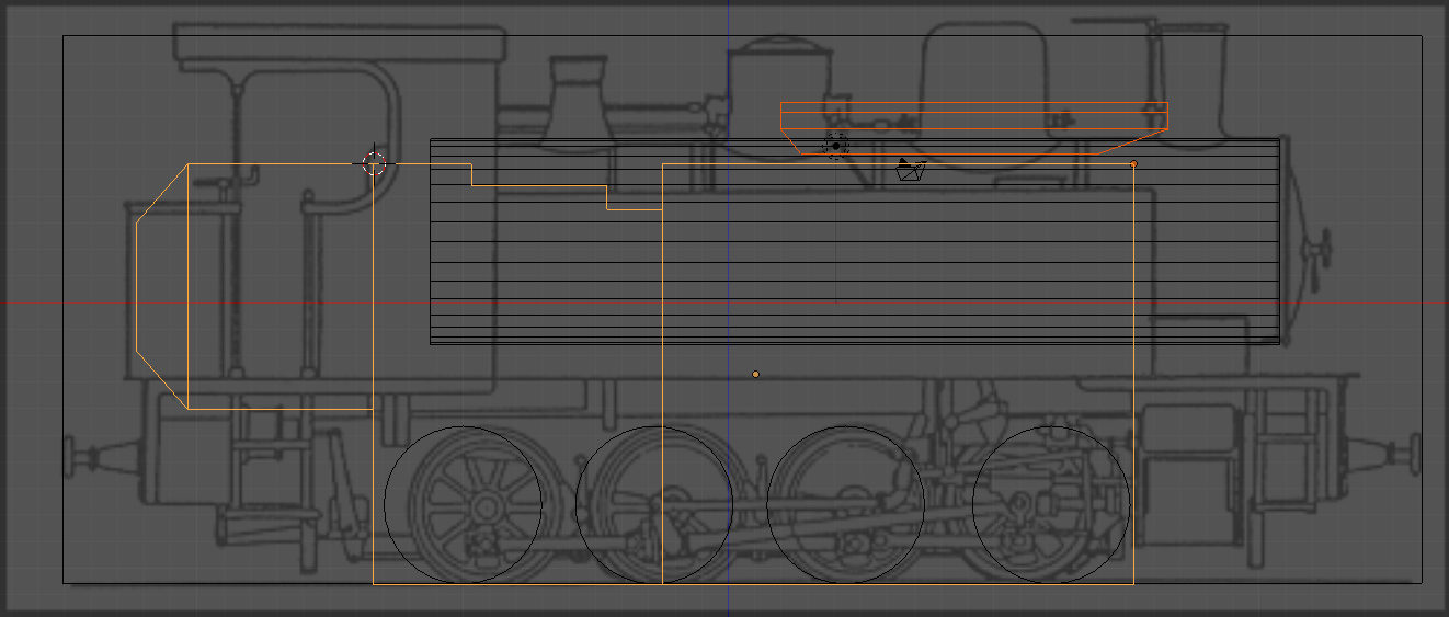

Bonjour ! voici la suite des commentaires de Sy :F5 à propos de la conception de cette petite 040 Corpet en Nm...
Sy a écrit:Hello Jean Michel,
Je me suis dit que le dessin ci-joint serait intéressant pour vous et mes amis sur PME.
Il montre bien les problèmes que nous avons rencontrés pour adapter la caisse de la 040 sur le châssis Mini-Club : l'idée initiale était de faire la Corpet n°24 du Vivarais et le dessin montre cette locomotive avec le châssis mini-club (tracé orange). On peut voir la grosse pièce métallique au sommet du châssis, qui nous aurait obligé à relever le haut de la chaudière............ et à modifier toutes les autres dimensions en conséquence.
C'est pourquoi nous avons plutôt fait la n°202 des TIV dont les caisses à eau sont beaucoup plus hautes : ainsi la chaudière, la cheminée, le dôme et les caisses à eau se prêtaient mieux au déguisement...
Aaarrgghh ! (*)
Cordialement,
Sy
(*) en anglais dans le texte... :mrgreen:

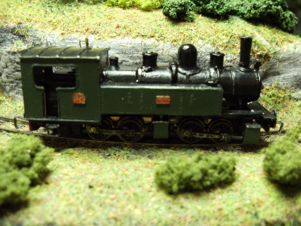

Bonjour, voici quelques nouvelles de Sy qui m'a fait part de ses dernières acquisitions ! :^)

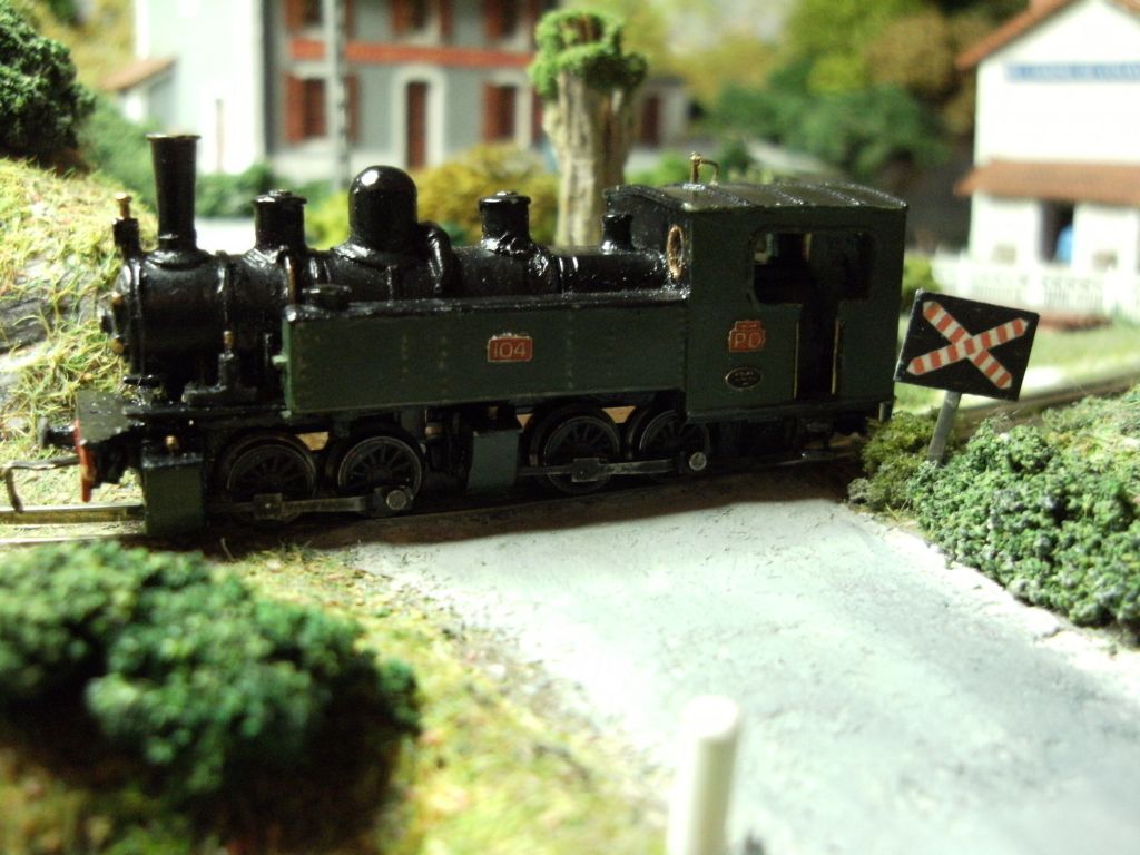

Tout d'abord, une adorable 020-020T du PO-Corrèze :rod_coeur , modèle acquis auprès de Gabriel Renie de l'AFAN...

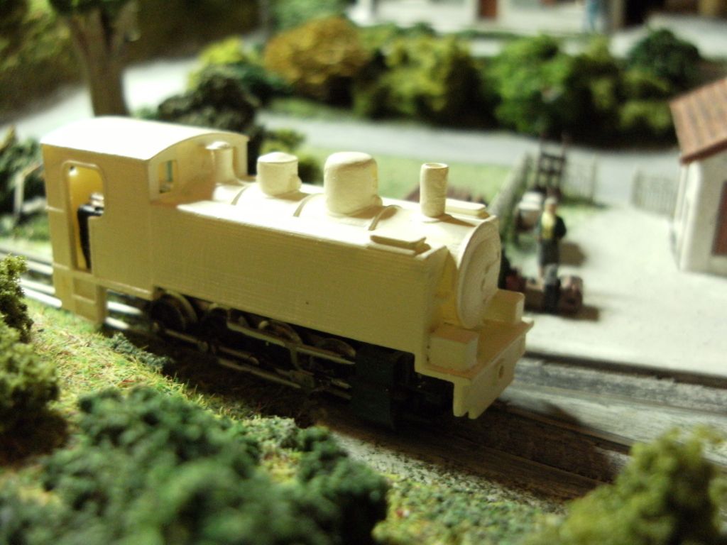

... mais aussi un nouveau "tirage" de la petite 040T Corpet n°202 des TIV : en effet, Sy s'est rendu compte après coup que la première ne possèdait pas les caractéristiques "boîtes" (à outils ?) en avant des caisses à eau et en a fait part à Shapeways... qui lui a gracieusement :maitre: fait parvenir un second tirage complet et conforme !

C'est amusant, car nous en avons parlé par mail avec Sy ;) : c'est là qu'il est particulièrement heureux de faire du Nm car au moins, la petite Mallet PO-Corrèze de l'AFAN (dont ces photos TRÈS agrandies exagèrent beaucoup les simplifications !) il aura pu se l'offrir sans se ruiner ! :^)

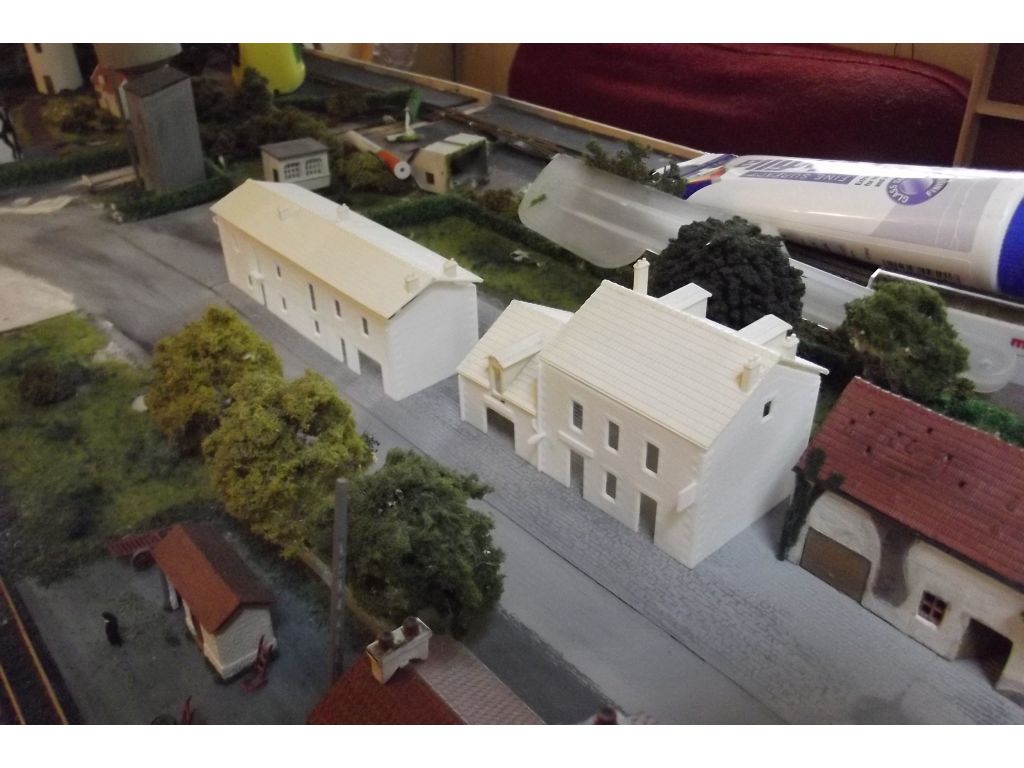

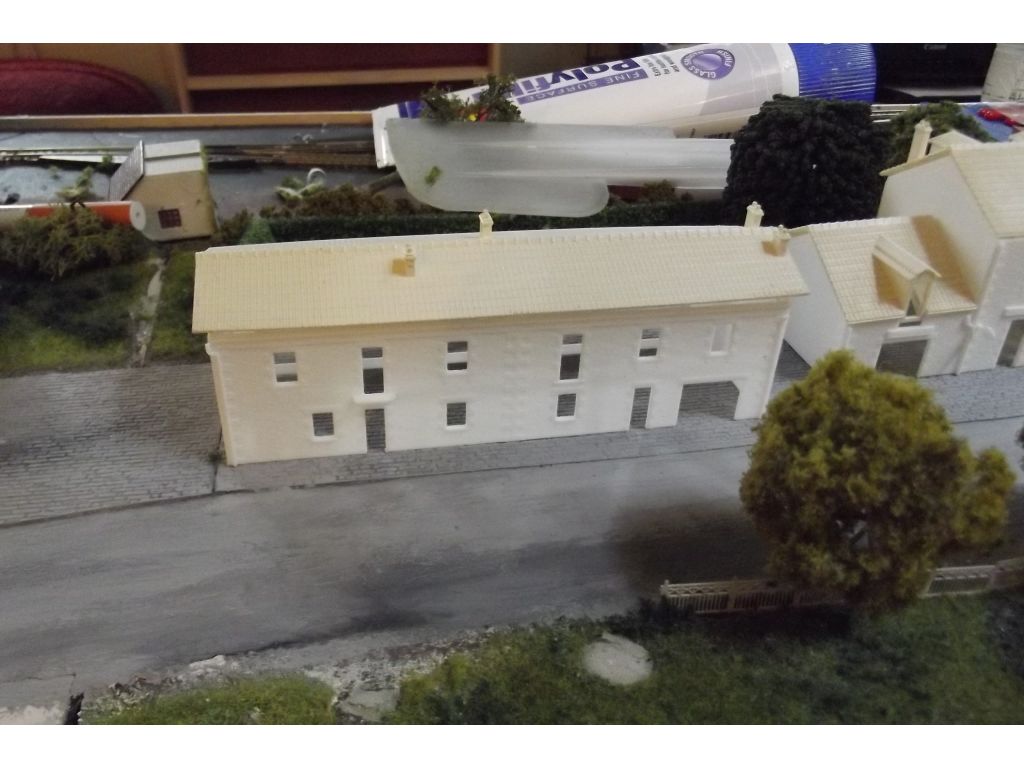

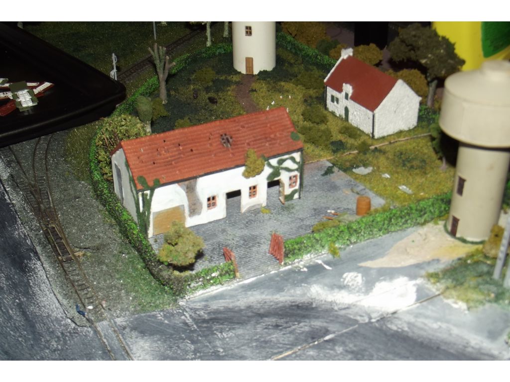

Bonjour ! je viens de recevoir des nouvelles de Sy Newitt :F5 qui travaille activement sur son nouveau réseau "Saint Frazal Le Château", qu'il prévoit d'exposer pour la première fois au mois de mars prochain...

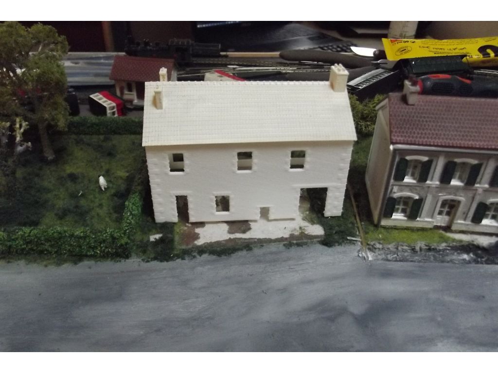

Ce réseau fera notamment appel à des bâtiments modélisés par Ivan et imprimés chez Shapeways : les murs sont en "WSF" (où la texture granuleuse du matériau semble idéale pour cet usage ! ;) ) et les huisseries sont en FUD pour la finesse du détail.
Pour l'instant sont en cours de réalisation un café, un groupe de deux maisons et une ferme : pour respecter le style d'architecture désiré, nos amis britanniques recourent... aux vues fournies par Google Street, et il faut reconnaîre que le résultat est très concluant ! :B3
Ces bâtiments, avant peinture :

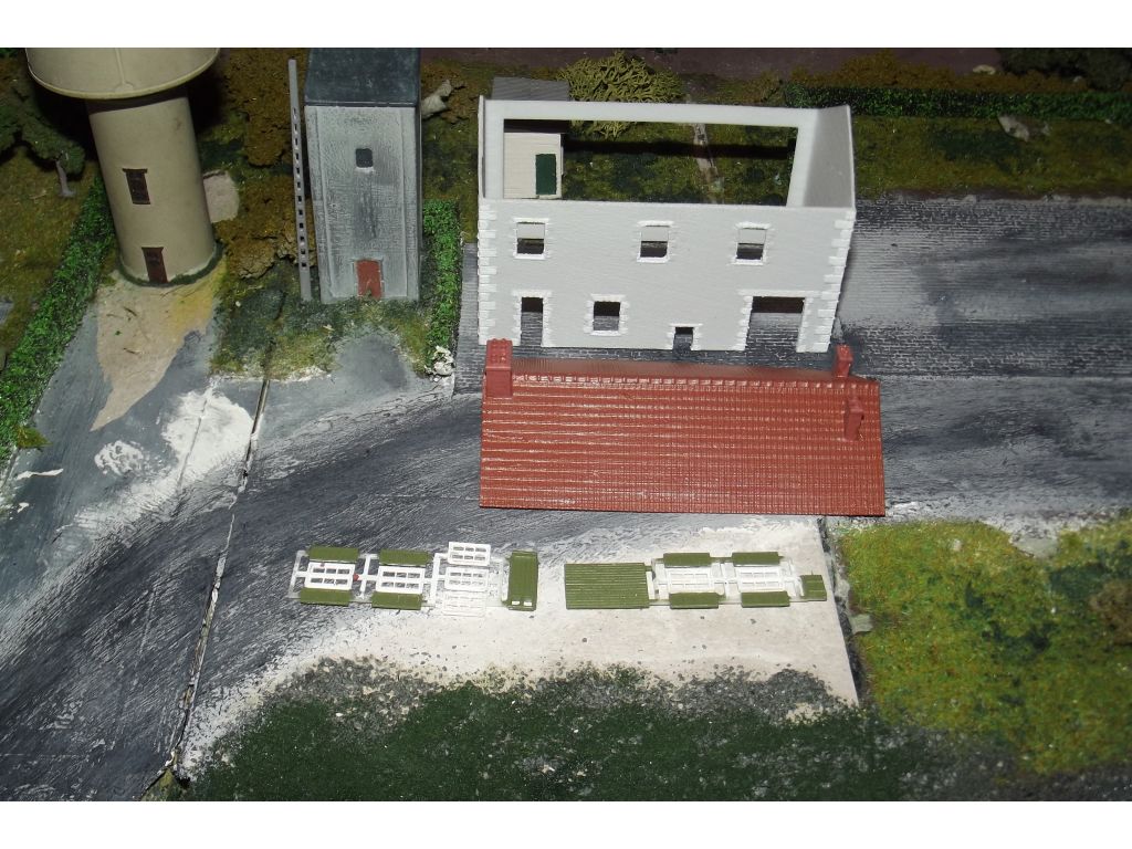

Le ferme, en cours de décoration :

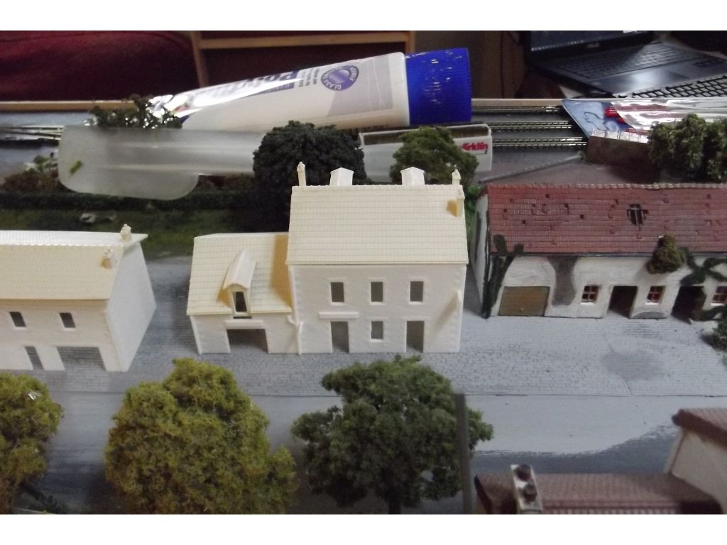

Il y a aussi parmi ces construction une grange construite en "scratch" par Sy mais dont Ivan s'est chargé de modéliser la toiture en mauvais étét... encore un cas où l'impression 3D est d'un grand secours, à cette petite échelle : ;)
