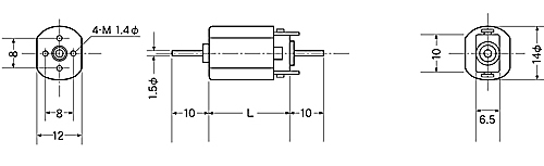

Juste une petite parenthèse ,en cas de problèmes avec le moteur d'origine,ont peut mètre un petit" mashima ", juste un peu élargir le support du châssis à la lime,en digitale,moteur plus souple et plus de couple ;)

Messagepar mlm » 13 01 2015 à 16:19
Peux tu donner la référence du moteur.

Messagepar le moslinois » 13 01 2015 à 18:43
Pour répondre à la question , Moteur Mashima MH1224D ,l'embase du moteur d'origine est un peu plus étroite,à grandir
Dessin tiré du site micro modele

Messagepar mlm » 13 01 2015 à 19:15
Merci :F5
