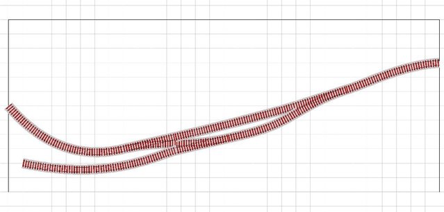

Il faut passer par un petit logiciel de dessin de réseau pour avoir une meilleure idée des encombrements. Pour ma part, j'en suis toujours à XTrkCAD qui remplit bien son rôle.

Oui, c'est indispensable. Sauf à avoir un coup de crayon particulièrement sûr, on évalue toujours très mal l'encombrement et l'angle des aiguilles. Ce sont des coup à se retrouver à vouloir reproduire le grill d'entrée de Saint Lazare sur 1 mètre 12 de long. Ca c'est déjà vu dans des revues à une époque...

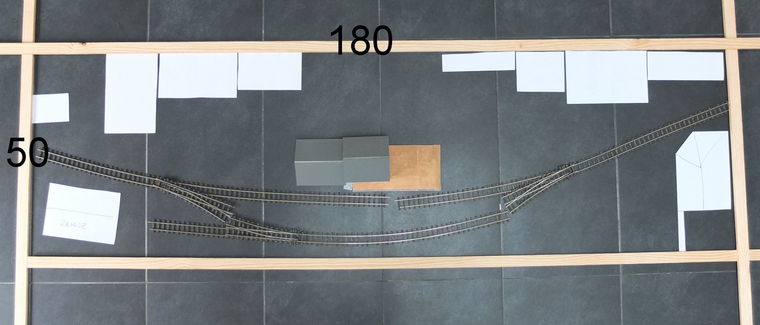

Mise en situation du réseau.
180x50
Vous en pensez quoi ?

En mettant la gare un peu de biais, vous gagneriez un peu de longueur, de la souplesse dans le tracé et des courbes d'entrée à droite moins prononcées. Vous avez prévu deux coulisses ?

Est-ce que les aiguilles qu'on voit sur la photo sont celles du réseau définitif, en Peco 0e ? auquel cas il est évident que leur rayon n'est pas assez "serré" pour respecter le plan envisagé, et qu'il faudra au moins reculer celles aux extrémités de l'évitement, ou bien faire un évitement plus court... :F9
Mais c'est un problème bien connu (je suis bien placé pour en parler ! :oups2: ) déjà mentionné par Eric sur ce fil : sur le papier, on a toujours tendance à "surestimer" le rayon des aiguilles, et à sous-estimer leur longueur... :idea:

eric fresné a écrit:En mettant la gare un peu de biais, vous gagneriez un peu de longueur, de la souplesse dans le tracé et des courbes d'entrée à droite moins prononcées. Vous avez prévu deux coulisses ?
Bonne idée.Je vais retravailler celà.
Merci Eric.
malletslm a écrit:Est-ce que les aiguilles qu'on voit sur la photo sont celles du réseau définitif, en Peco 0e ? auquel cas il est évident que leur rayon n'est pas assez "serré" pour respecter le plan envisagé, et qu'il faudra au moins reculer celles aux extrémités de l'évitement, ou bien faire un évitement plus court... :F9
La, évidement ça le fait moin bien.
J'avoue étre un peu perdu, si les aiguilles Peco ont un trop grand rayon, ça marche moins bien.
Eric, pourrait-il me confirmer les dires de "Malleslm",en reprenant le petit plan ci-dessous (déja réalisé par Eric), en partant sur 1.80 m de long, 40 cm de voie d 'évitement et la voie un peu plus en biais.

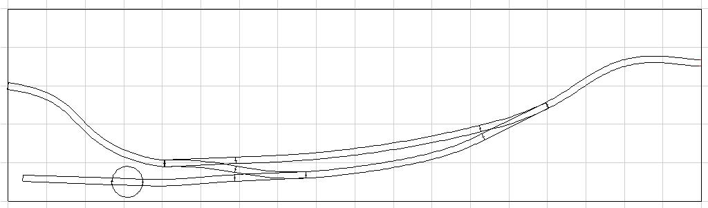

Voilà à quoi cela pourrait ressembler. J'ai ajouté une plaque tournante, histoire d'améliorer le côté ludique. Et puis j'aime bien les plaques tournantes :
Et tant qu'à faire, je joins également une sortie PDF du plan, normalement, une fois imprimé, cela donne un plan grandeur nature :
RAILY.pdf
(24.98 Kio) Téléchargé 179 fois

C'est bon. E2 #B6 E2 #B6
Merci Eric. #B6 #B6 #B6

Pour un encombrement de 180X50 cela me semble très bien pensé, et il est vrai que la plaque tournante doit rajouter beaucoup d'intérêt aux manoeuvres.
Pour ce réseau en Peco 0e, quelle plaque tournante peut-il être utilisé? du "self-made", du HO modifié ou il existe quelque-chose de déjà fait ?
