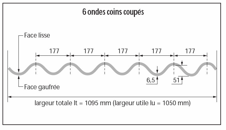

Messagepar matthieu » 10 12 2011 à 16:28

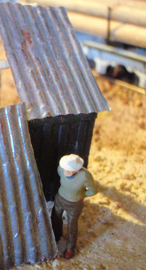

laisse les dire a écrit:après vérification au pied à coulisse C7 , la largeur des ondes carouf est d environ 1mm3 mais c est sûr Mathieu tes tôles sont bien jolies #B6
La côte de 2mm que j'ai donné tout à l'heure correspond au 177 que l'on a sur ce dessin, tu as mesuré là ?

Messagepar laisse les dire » 10 12 2011 à 17:37
mieux qu une mesure une comparaison avec un personnage , je ne prétends pas avoir trouvé la plus belle tôle à l échelle exacte C7
et puis si on continue on va se faire engueuler par le tôlier du sujet :rod_mdr2 :topic: ( à lui)

Messagepar Abran » 10 12 2011 à 19:59
Bien, bien, nous avions acquis de cette tôle ondulée sur un site US voici quelques années ..... Je ne le retrouve hélas plus !
Ceci dit, la méthode de mesure par comparaison reste la meilleure car elle oblige a respecter les proportions.
Un ex ? Prends quelques personnages HO de marques connues, Hauteur multipliée par 87 égale des gars de prés de 2m de haut !
Essayez de faire tenir un personnage dans certaines voitures automobiles, toujours de marques connues .... Vous allez rire !
Voyez un bloc de ballast, il affiche environ la grosseur d'un poing humain fermé ... Comparez le poing d'un sujet Preiser ou autre avec vos blocs de ballast. En gros on pourrait dire que le ballast N convient mieux pour le HO. Quand au volume d'une briquette de loco vapeur, elle affiche grosso modo la taille d'une tête humaine ... Voyez avec le personnage HO déjà évoqué ... :boss:

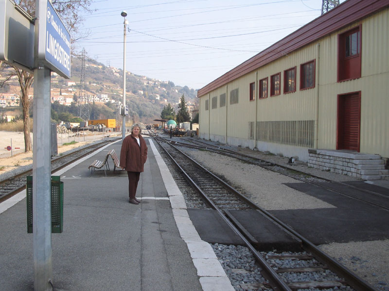

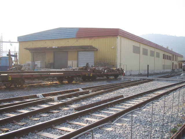

Des photos !!! C7
Des cartes !!! E2
Tiens, les ateliers de Lingostière vus sur le site http://www.traindespignes.com
Pierre. ;)
