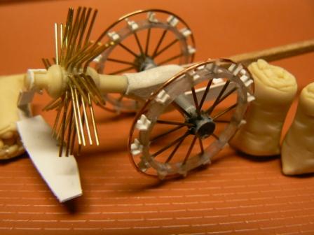

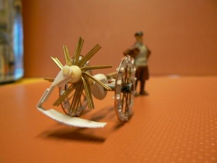

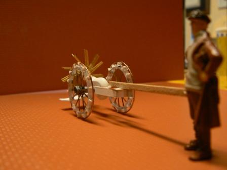

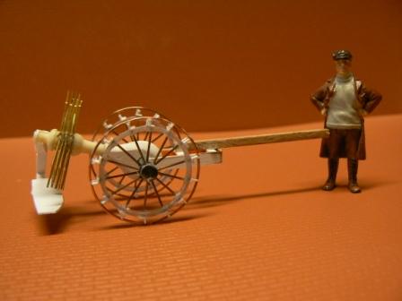

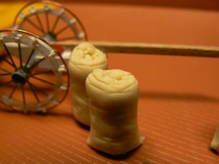

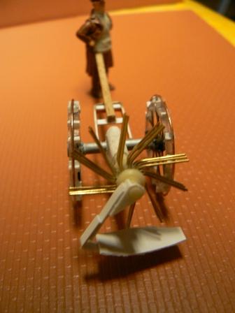

je viens de finir mon arracheuse de pomme de terre doc issue photos internet . Cette machine est réalisé avec des chutes de plastique du fil de laiton , l' axe de transmition est en resine de polyurethane tourné , l' axe support de roues est une chute de grappe de maquette . Mais en quelle couleur la peindre ? toute les photos la montrait rouillé .

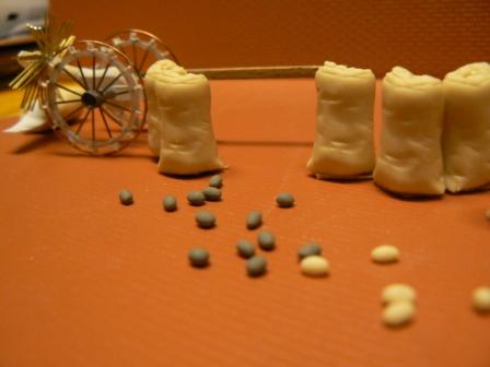

Pendant ce temps mon champs de patate est en train ( toujours le train passion quand tu nous tient) de sècher , des sacs de pommes de terre ont été réalisé en résine dans un moule en silicone d'après un modèle maitre en pate fimo . La récolte 2011 va etre bonne . L' idée m' est venu en allant voir le 40ème anniversaire appeva encore chapeau pour ces jours magnifiques.

Messagepar Storm » 17 07 2011 à 19:11
Joli ça #B6
Messages: 23976
Re: realisation de mon nouveau reseau Oe
Messagepar Russell » 17 07 2011 à 19:22
Voilà un détail original et drôlement bien réalisé! #B6

Messagepar lagaffe » 17 07 2011 à 19:27
#B6 beau scratch
on peut voir les sacs de patates ? :B3

Messagepar Buffalo Bill » 17 07 2011 à 21:07

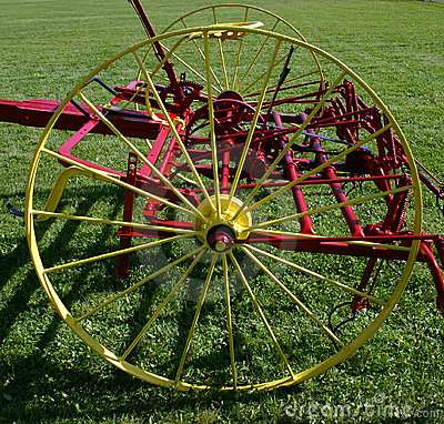

Pour la couleur! le matériel agricole de cette époque était souvent peint dans des tons purs, couleurs primaires, rouge , jaune , le fameux bleu charrette , teinte sensée éloigner les mouches....parfois l'engin était recouvert d'une combinaison de couleurs différentes, rarement plus de deux: jaune et rouge , jaune et vert étant les combinaisons les plus courantes.
Les peintures utilisées: minium de plomb, huile de lin cuite, les cellulo ou glycero de l'époque, donc bien grasses et brillantes en sortie d'usine. Ensuite l'usage et l'effet du soleil les faisait rapidement passer surtout sur les surfaces supérieures. Quand aux inférieures les frottement et abrasions laissaient vite le métal à nu. Les teintes utilisées sur le matériel actuel sont restées dans les mêmes gammes.

Messagepar Storm » 17 07 2011 à 21:22
Ne pas oublier non plus, si je ne commets pas d'impair que chaque fabricant de matériel agricole avait sa couleur… #B5 Un peu comme pour les voitures de sport. :B3

Messagepar cloclo57 » 17 07 2011 à 21:36
Bonsoir
Merci pour votre réponse , je crois que je vais choisir le rouge cela ressortira . Les sacs ne sont pas encore peint mais je vous offre "la primeur " et avec cela je vous met une livre de pomme de terre ?

Messagepar scoot » 17 07 2011 à 22:10
Storm a écrit:Ne pas oublier non plus, si je ne commets pas d'impair que chaque fabricant de matériel agricole avait sa couleur… #B5 Un peu comme pour les voitures de sport. :B3
de mon enfance lors des ouacances à la campagne en Dordogne, j'ai pour mémoire que
les renault sont oranges (qui a dit "et en panne" C7 )
les massey et mc cormik en rouge
les vieux lanz en bleu (mes préférés #B6 )
les "SFV" en vert
moutons
scoot
