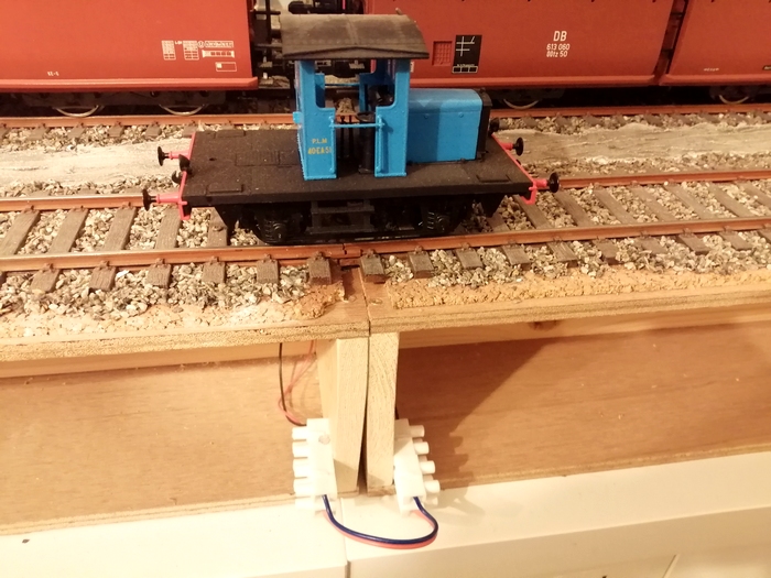

Aujourd'hui ... ben je vais essayer de raccorder électriquement les 2 modules au niveau de la voie normale, et de tester le va et vient !

raccordement et test :: ça fonctionne !!
Sauf que ..
J'ai un gros souci ... j'ai une vieille loco Rivarossi, analogique, qui fonctionne sans problème, à la bonne vitesse, ralentissement, accélération ... avec wagon, que du bonheur, mais c'est une loco allemande, qui n'a rien à faire sur un réseau british !
J'ai une loco Dapol, neuve, analogique, et là, ça coince : elle roule à la bonne vitesse, ralentissement ... et là, elle ne redémarre plus, et il faut un gros coup de pouce pour qu'elle reparte !
J'ai donc testé une loco Dapol DCC, et là, elle se traine entre les 2 extrémités, c'est pas vilain du tout, il n'y a pas d'accélération, ni ralentissement vu la vitesse, mais lorsque je lui adjoint un wagon, quand le wagon est en tête, c'est le wagon qui déclenche l'arrêt, la loco s'arrête avant la section isolée, n'est pas détectée par le module Viessmann et donc ne redémarre plus !
Je crois que je vais tester le module LGB avec les diodes et si ça marche mieux, je vais retirer le module Viessmann ! :C6

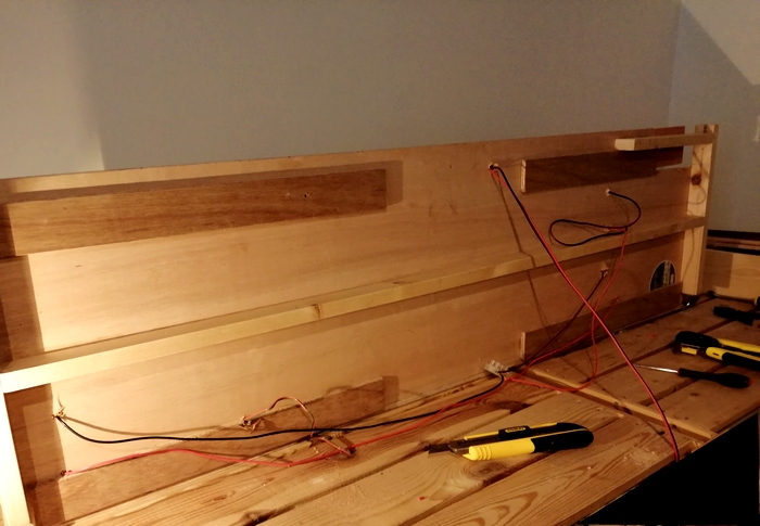

Belle avancée André, un petit conseil, au passage #B5, quand tu fait un module et que tu colle des renforts dessous, prévois dès le départ des trous dans ces renforts pour passer les fils. C'est beaucoup plus ch... embêtant de les percer après, et ça évite les arrachements ou écrasements lors des transports..... :C2 H4

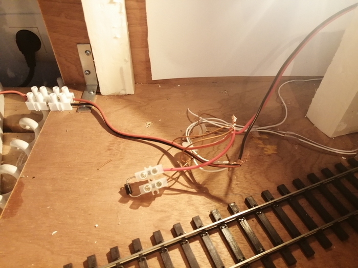

Messagepar pelican » 11 09 2024 à 08:52
Merci Jean-Jacques :ok
Concernant le câblage, il ne traversera pas la poutre centrale du module, ni les traverses de tête ! la partie Vn se situe à l'arrière, et le raccordement se fera via deux prises fixées sur les traverses, et une jonction !
Photo de ce que j'avais sur Linpace :
Et le câblage de la Ve se fera par l'avant, avec 2 prises, une pour le module Va et Vient que je viens de commander, une pour la voie directe, il suffira de brancher l'alim soit sur la voie, soit sur le Va et Vient pour avoir soit un fonctionnement manuel avec l'alim, ou un fonctionnement automatique :boss:
J'ai tout changé !! j'ai récupéré le Va et Vient LGB, j'ai viré le module Viessmann 5214, j'ai refait les sections isolées, j'ai ponté en soudant les anciennes section, et un coup de dremel pour refaire des sections isolées ! j'ai placé des diodes la où il fallait en utilisant un "sucre" j'ai branché .. et ça marche super avec mes 3 locos, les 2 digitales, et l'analogique .. qui ne fonctionnait pas avec le module Viessmann !!
:ipb-251
J'ai une vitesse réaliste, avec les locos digitales, l'accélération est progressive, mais l'arrêt est juste un chouïa brusque ! Et ça fonctionne avec les wagons !!
Que du bonheur :ipb-279
Bon ... c'est plutôt câblage canard pour le moment (câblage canard, rien au hasard) C7
Ce matin, je vais donc reprendre tout le câblage, pour le fixer définitivement !! :mrgreen:

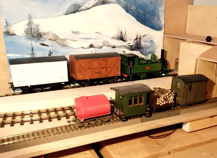

Comme prévu, nous avons joué avec le réseau ! j'ai débranché le va et vient, et raccordé directement la commande !! Ils ne s'en lassent pas !
Bon ... le Diamonds est passé la moulinette, et voilà ce qu'on en a fait ! C7
Cette petite rame est nettement plus sympa que la Deutch Qualität ! :rod_siflet
Je vais retrouver ma petite Porter pour tracter !
