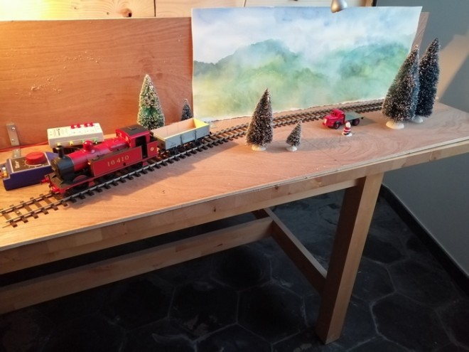

Avant de fixer les voies, il faut un peu réfléchir à ce qu'on va faire et sur ce genre de réseau, pour créer une animation quand on doit s'absenter ... il faut un va et vient !!
:rod_siflet
J'ai déjà tester plusieurs va et vient, généralement avec une diode aux tronçons finaux, et un bidule qui change de polarité ! sur mes réseaux LGB, sur mon module Hom - Hoe, et généralement tout s'est bien passé ! sur mon réseau caissavin, j'ai testé le module de navette Viessmann et là, c'était nettement mieux, avec une phase de freinage avant l'arrêt !
Nous avions aussi testé un module va et vient simple, en expo avec Fred, mais là, les engins analogiques roulaient bien, mais les engins digitalisés partaient dans le mauvais sens !!
Et donc, j'étais plongé dans un abîme de réflexion !! :F9
J'ai récupéré le module Viessmann, et j'ai câblé un petit bout de voie d'essai pour voir ce qu'il en était ... Déjà la soudure des fils sur les rails ... D'habitude, c'était Zébu qui s'en occupait .. mais comme je avais vu comment il faisait, je me suis calmement mis à l'ouvrage, et ça a été tout seul !! dénuder les câbles avec la pince qui va bien, étamage des fils dénudés, étamage des rails et puis soudure ... sans s'énerver ... que du bonheur !!
Et puis montage des rails en respectant le schéma Viessmann ... mise sous tension ... Et Saroulmapoul :ipb-251
Avec une loco non digitalisée .. et test avec une loco digitale ... ça marche aussi, mais en plus lent ... là, il suffira de modifier les paramètre du décodeur !
Reste à adapter sur le réseau, avec des interrupteurs pour basculer sur le va et vient analogique, ou sur l'alim digitale pour jouer ... :rod_siflet

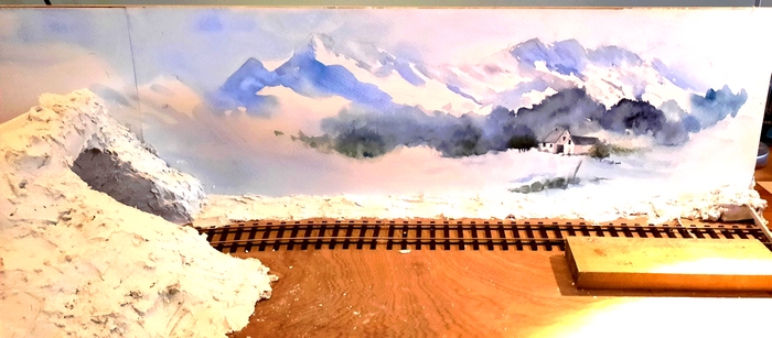

Une nouvelle aquarelle de Marie-Do ?
Messages: 14904
Re: Peter Lycan' Quarry, au 1/43 - 1/45
Messagepar pelican » 06 12 2022 à 11:08
Il y a 4 réglages : la vitesse, le temps d'attente à chaque terminus, et le temps de freinage et d'accélération !
L'aquarelle qui est derrière, c'est le brouillon du fond de décor des Confits des Ments ! ;)

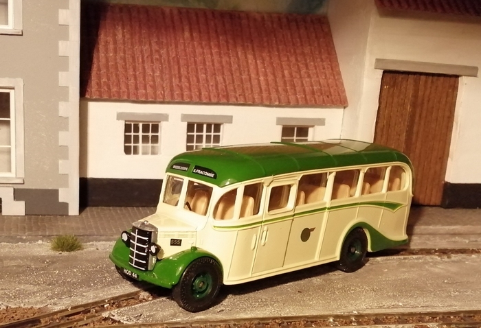

Messagepar pelican » 07 12 2022 à 09:27
Un bus vient d'arriver : il assurera les visites touristiques à la carrière !!

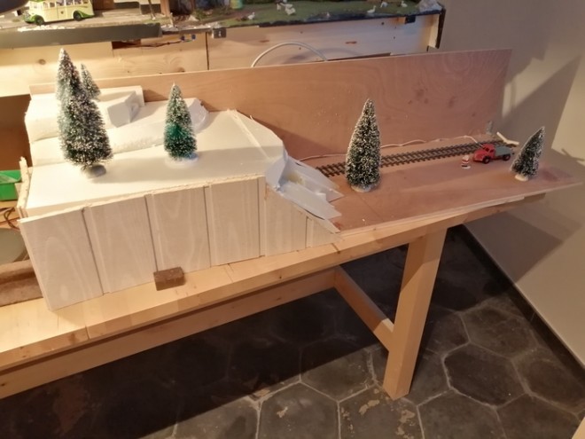

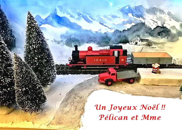

Messagepar pelican » 21 12 2022 à 09:31
Bon ... il y avait là une bonne base pour faire ... un décor de Noël ... C7
Une planche pour le fond de décor ...

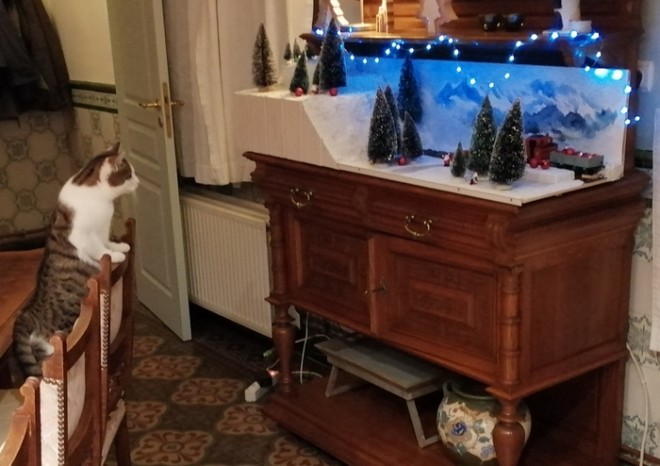

Un peu de polymachin ... Une frise qui défrise ..
Et puis Mme Pélican a eu la gentillesse de me faire un fond de décor ... :rod_coeur
Et le module mis en place sur le meuble qui va bien (j'avais pris les mesures avant), en dessous de la crèche, et pas loin du sapin !!
Ce qui nous permet de vous souhaiter ...

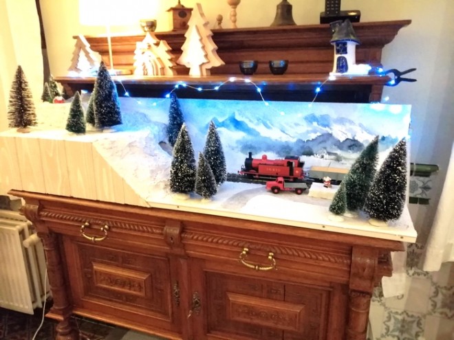

Messagepar pelican » 23 12 2022 à 10:21
Bon ... la vie n'est pas un long fleuve tranquille .. H4 H4 H4
On pose le module sur le meuble, j'arrive à trouver une prise libre, et à brancher tout le bazar ... et j'alimente le module ! ... la loco démarre en douceur, et arrive dans le tunnel ... en douceur .. tout baigne .. et on attend le retour ... on attend ... on attend .. rien .. :?
Vérification des connexions, du câblage .. et puis ... tilt ... j'avais déjà eu ce genre de problème ... le ballast est encore mouillé, et doit faire masse entre les 2 rails .. d'où la détection impossible entre le module et la voie coupée !
Et la longue attente commence ... jusque hier soir .. ou soudain, la loco ressort du tunnel ! :ipb-251
Depuis, ça fonctionne sans faiblir .. au grand dam de Lustucru .. qui guette le moment opportun où il pourra bondir sur ce drôle de machin qui se cache dans un trou :C4

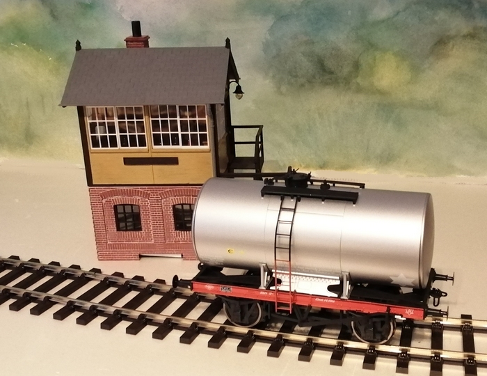

J'ai commandé chez Hattons après Noël, et j'ai reçu mon cadeau d'anniversaire hier, juste à la bonne date !!!
Je ne sais pas comment ils font .. C7
J'avais commandé un wagon si terne (50.49 £), et quelques bidules british à monter ...

Et une photo du wagon :
Messagepar Patrick ze rabbit Deludin » 12 01 2023 à 11:11
Surprenante, la forme des ouagons britiche :C4 : on s'attend à ce qu'ils se renversent au premier virage.
Et pis il est pô si terne que ça #B8 .
