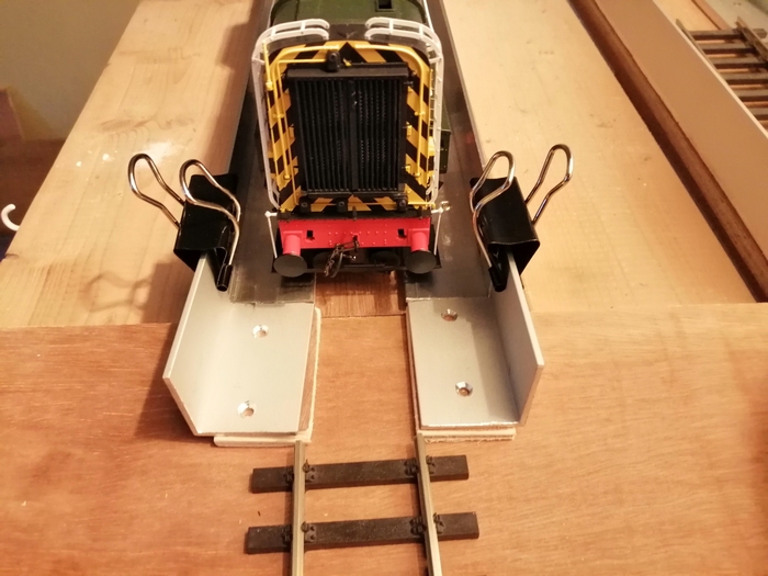

Il y a certaines pièces qu'on n'ose pas acheter en se disant que c'est peut être cher, et qu'on essaierait bien de bricoler ça soit même ... et puis on se rend compte que ça se vend 2.5 € la douzaine .. et qu'on a gambergé pour 2.5 € divisé par 6 ... H4 H4 H4
Je veux parler de petites pinces métalliques pour attacher les papiers et accessoirement pour faire la liaison entre la cassette et le réseau :C6

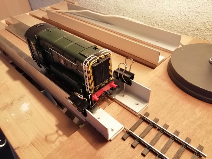

Essai n°1 :
Bon ... ça passe pas .. peut être en pliant la branche qui gène ?? :D3 bah ouiche, à la main, c'est impossible .. on ressort le vieil étau et la grosse pince ... en espérant que ça casse pas ... sinon on aura dépensé 2.5 € pour rien :?
Ça casse pas :ipb-251
Pour la liaison mécanique, quand tout sera vissé, ce sera bien, par contre, la liaison électrique .. il faudra poncer les faces intérieures des pinces pour éliminer la peinture noire (parce que ... en plus, c'est peint) .. où ai-je mis la dremel :C6

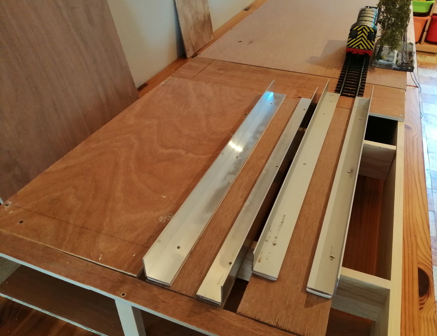

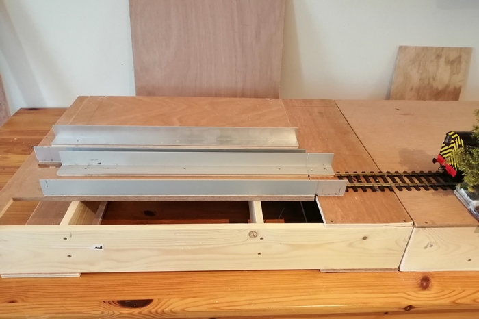

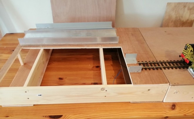

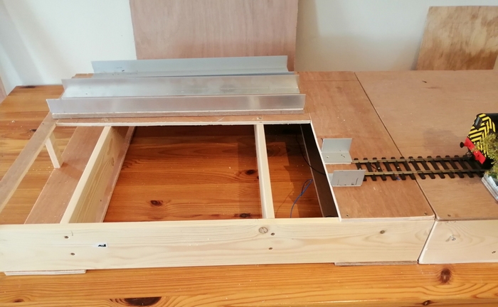

La coulisse est pratiquement terminée, et presque fonctionnelle : le coulissement des cassettes est très bien, le roulement (digital à la française : avec les doigts) aussi, il reste à câbler la partie cornière et raccorder le tout pour faire un essai ... sans pousser C7
ensuite, un diviseur scénique, et je me demande si je vais placer un bandeau, ou laisser à l'air libre ... :D3
Place aux photos
les cassettes coulissent super bien, je pense que c'est mieux que sur une planche :rod_siflet

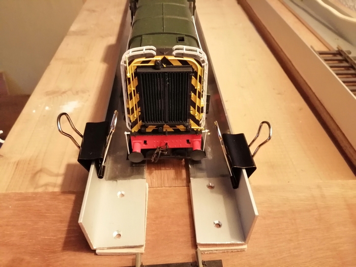

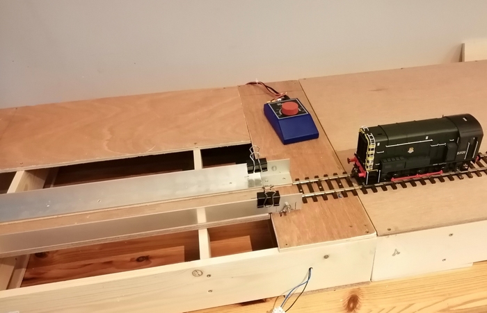

Câblage du machin ... et test ... évidemment, je me suis trompé dans les raccordements ... H4
D'habitude, c'est Zébu qui se charge de la corv .. heu .. du câblage, mais là, il confine ... :C6
Après moultes scrogneugneux, et une pile en rade dans mon ohmmètre ... le câblage a été corrigé, les pinces convenablement limées, et Saroulmapoul :ipb-251
Les coulisses sont fonctionnelles :mrgreen:
Ceci dit, si je pouvais trouver le même genre de pinces mais en cuivre ... on voit qu'il y a une légère perte entre les rails et la cassette :F9
Ou alors ... des trombones ??? ... à coulisses ??? C7

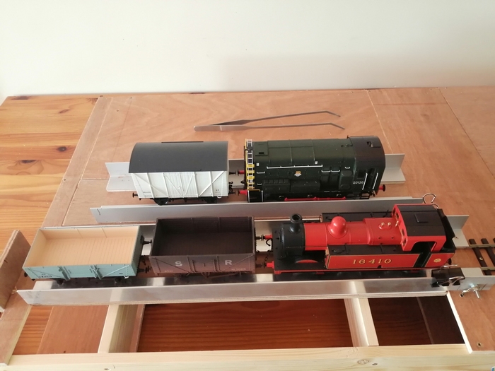

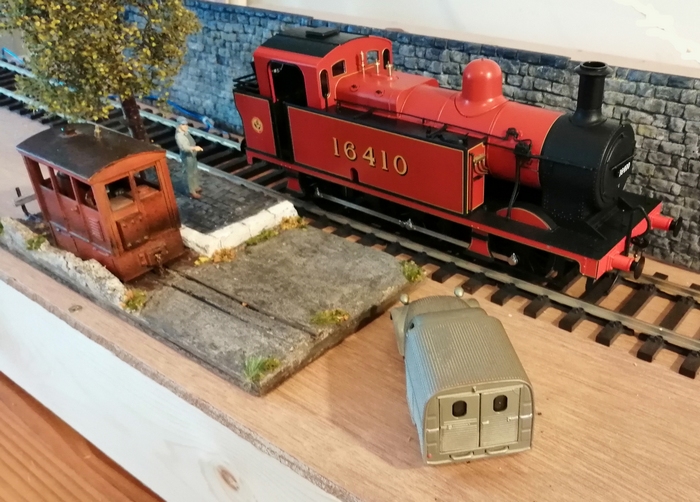

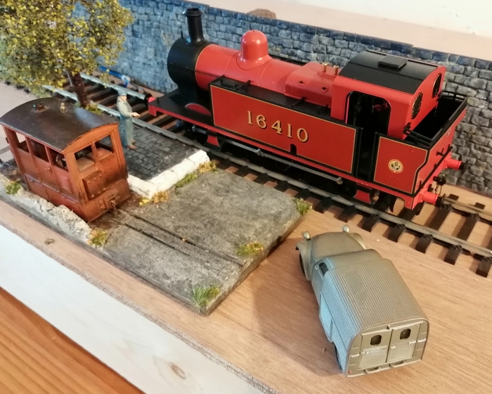

Petit colis arrivé hier, et déballage immédiat, avec les gamins .. ils trouvent que j'ai de la chance de recevoir ce genre de colis ... et on a joué avec les trains pendant 1 heure
:ipb-251
j'avais un peu peur que la loco vapeur + 2 wagons ne "tiennent" pas sur la grande cassette (50 cm) et bien oui, ça tient :mrgreen:
2 convois : 1 avec 1 loco et le wagon blanc, pour le transport des produits de la ferme vers l'extérieur, et 1 avec une loco et 2 wagons tombereaux, pour amener la marchandise à la ferme, avec transbordement sur la voie étroite ;)
