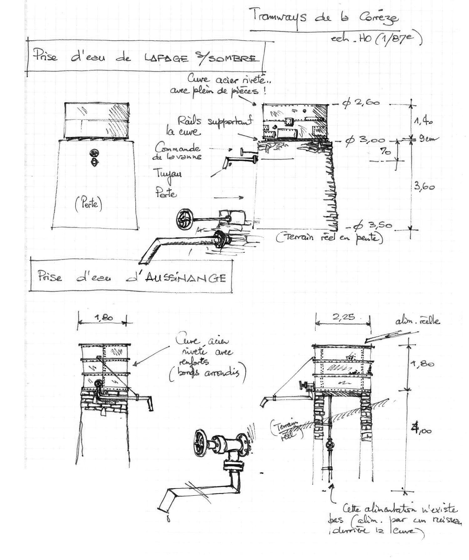

Re: [G] Jardignac - Au pays du Transcorrézien
Messagepar Patrick ze rabbit Deludin » 01 06 2020 à 21:28
Génial !
Comme il manque toujours une cote sur un relevé (la porte, dans mon cas, rien que ça :H2 ), voilà ce que j'ai mesuré en 1985 :
Messages: 14937
