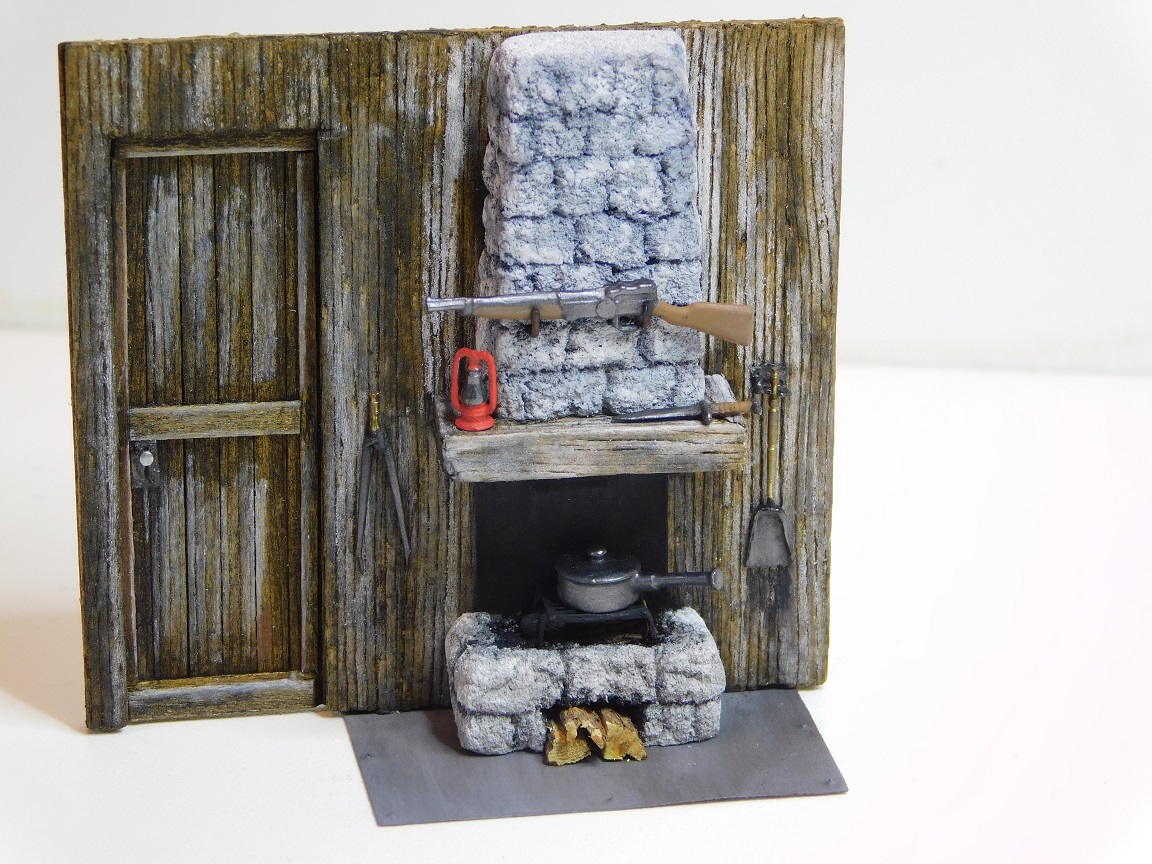

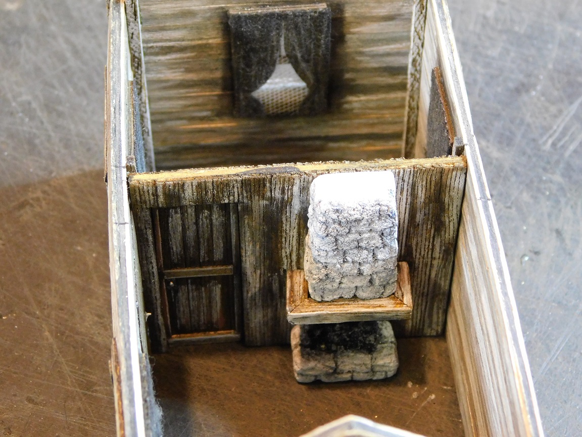

Le seul luxe que j'ai apporté à cette cabane, c'est une cheminée en pierre de taille placée sur la cloison qui sépare la pièce commune & la petite chambre.
Ce bâtiment à pour dimensions 11,5 cm x 65 mm le toit est recouvert en toile goudronnée.
Des voilages & des double-rideaux ont été placés sur toutes les fenêtres.
Cette cheminée a été aménagée comme il se doit; je vous laisse voir les accessoires réalisés.

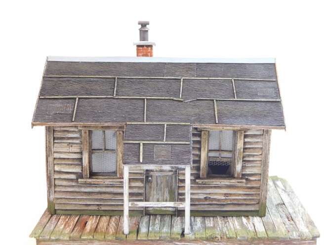

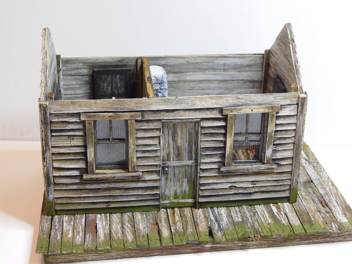

Façade principale; la fenêtre de droite a été laissée entre-ouverte pour un meilleur réalisme.

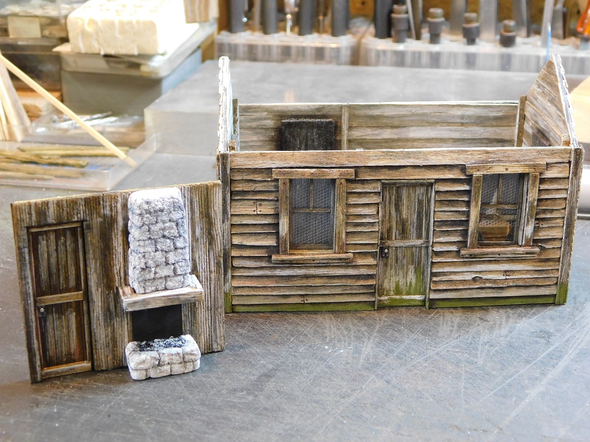

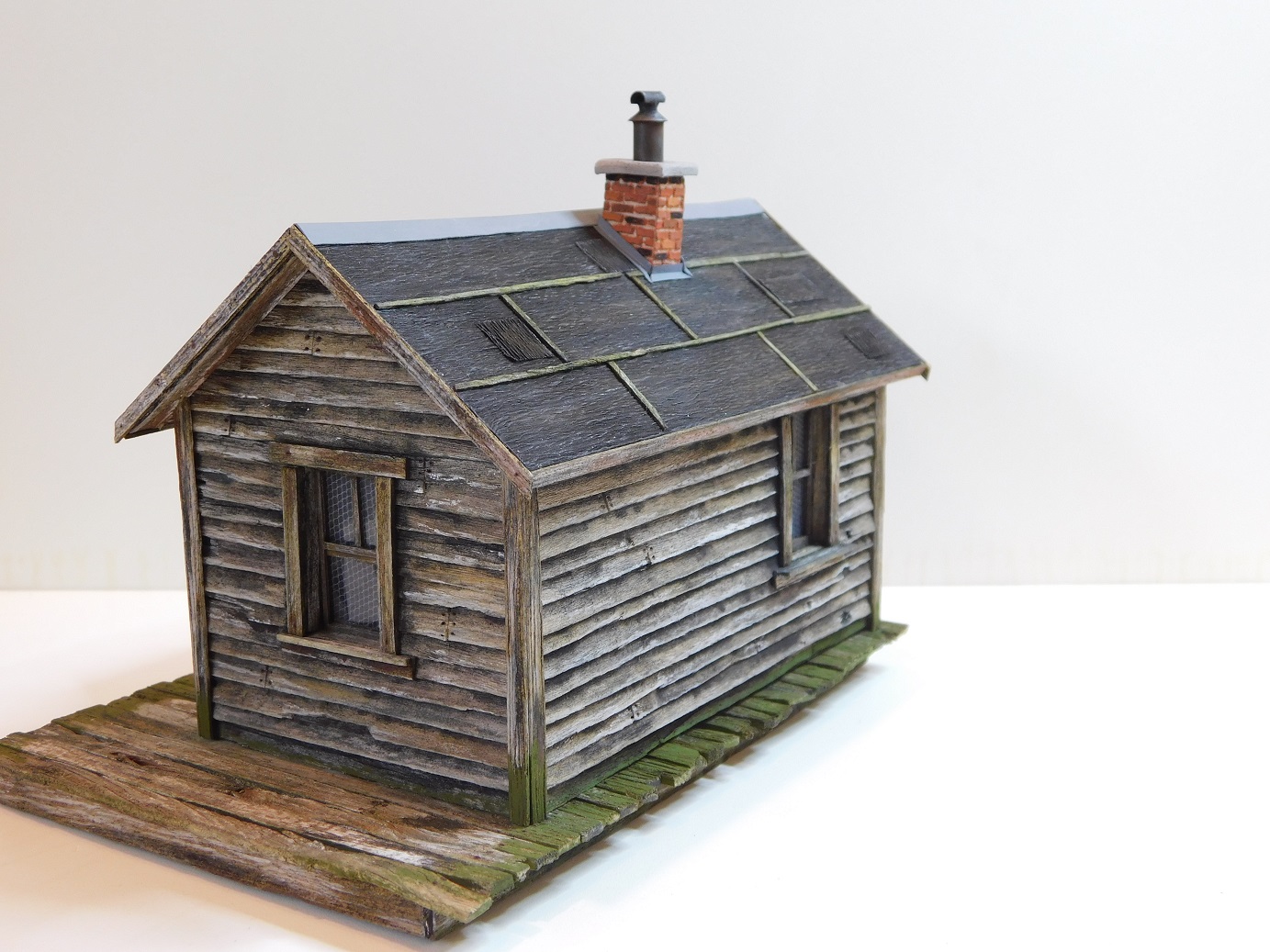

Le pignon coté grande pièce.

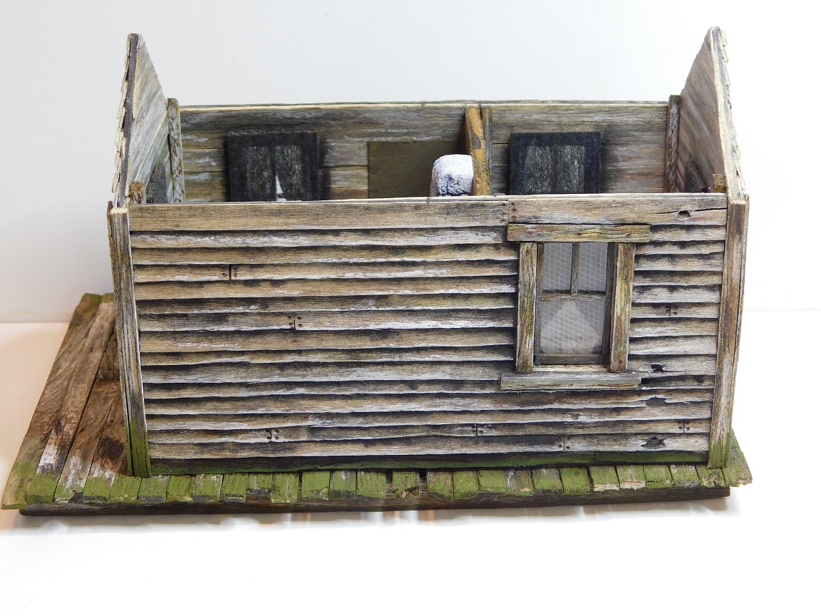

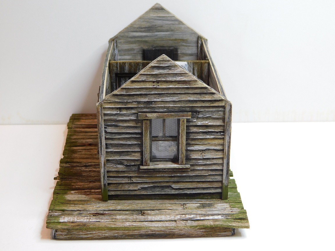

Façade arrière.

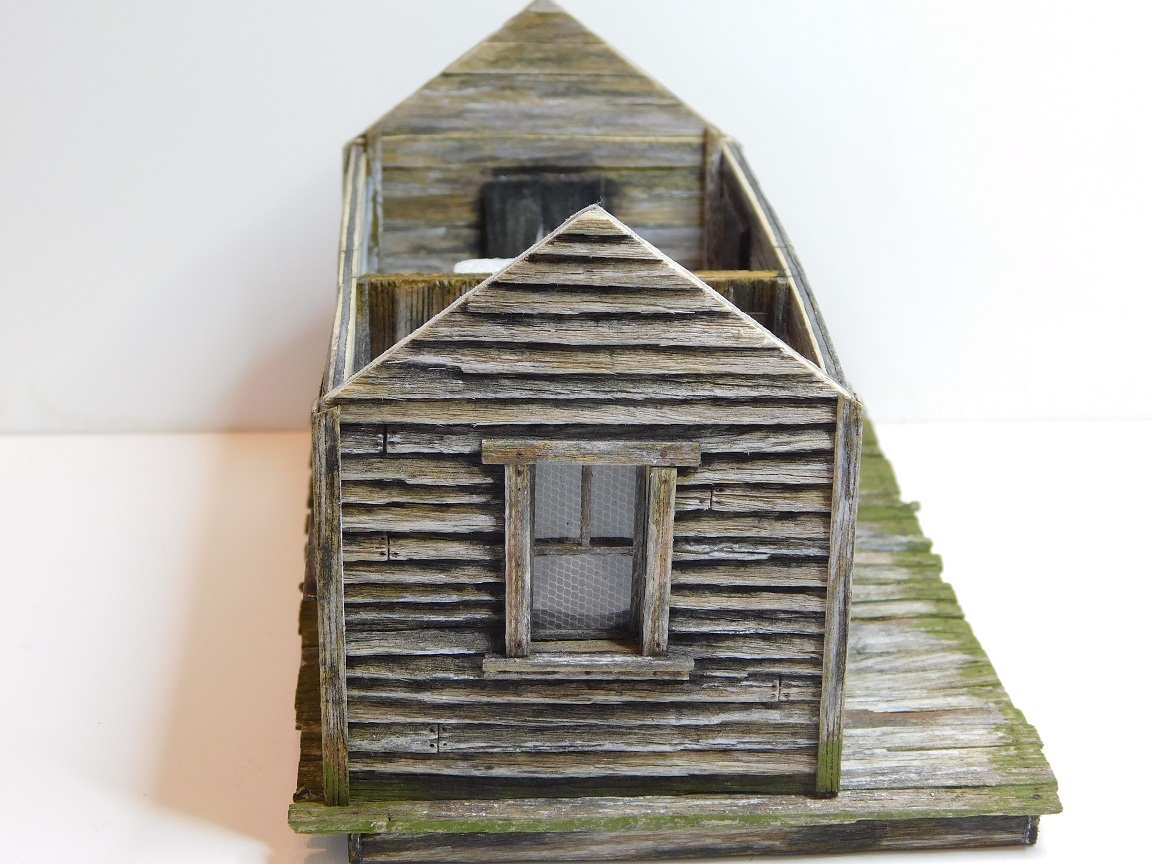

Pignon coté petite chambre.

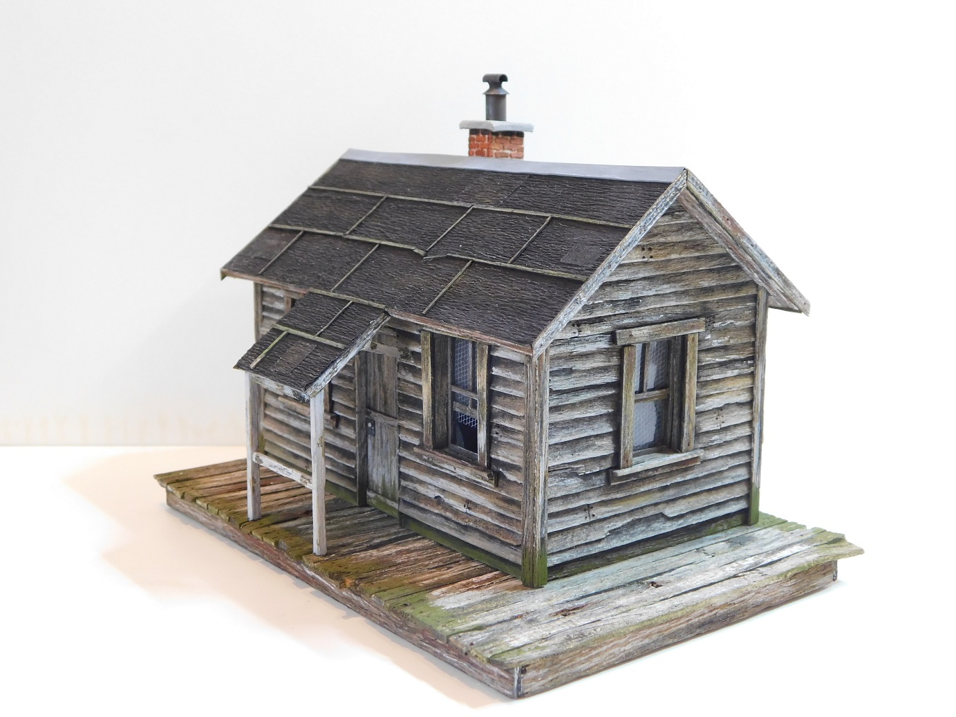

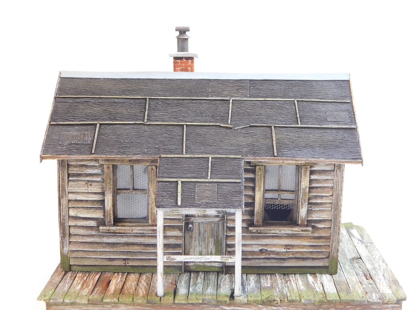

J'ai doté la façade principale d'un petit auvent au-dessus de la porte d'entrée; il me restera quelques bricoles à faire dessus.
Je vais avoir pas mal d'accessoires qui vont venir faire de la figuration au tour de la cabane.
La cheminée a été réalisée en briques, sont chapeau est un rectangle de mousse de carton plume de 3 mm. La mitre a été tournée dans un jonc en plastique.
Son chapeau est fait dans une bandelette en étain collée dessus.
