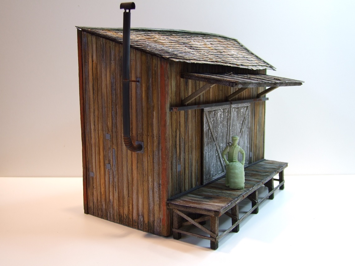

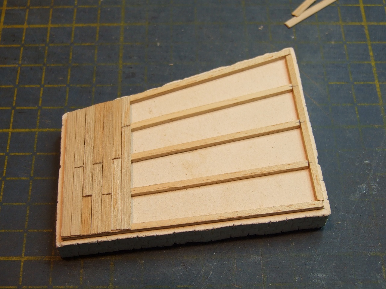

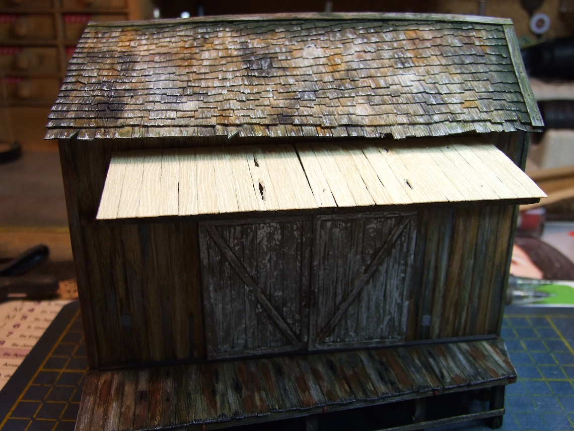

Réalisation du auvent du magasin. Celui-ci aussi j'ai employé pour sa structure des profilés en tilleul de 3mm x 3mm.
Sa couverture avec des planches, celles-ci ont été recouvertes de vrai papier goudronné.
Ce papier goudronné n'a pas reçu de peinture, je l'ai travaillé uniquement aux pastels & un peu de terres à décor.

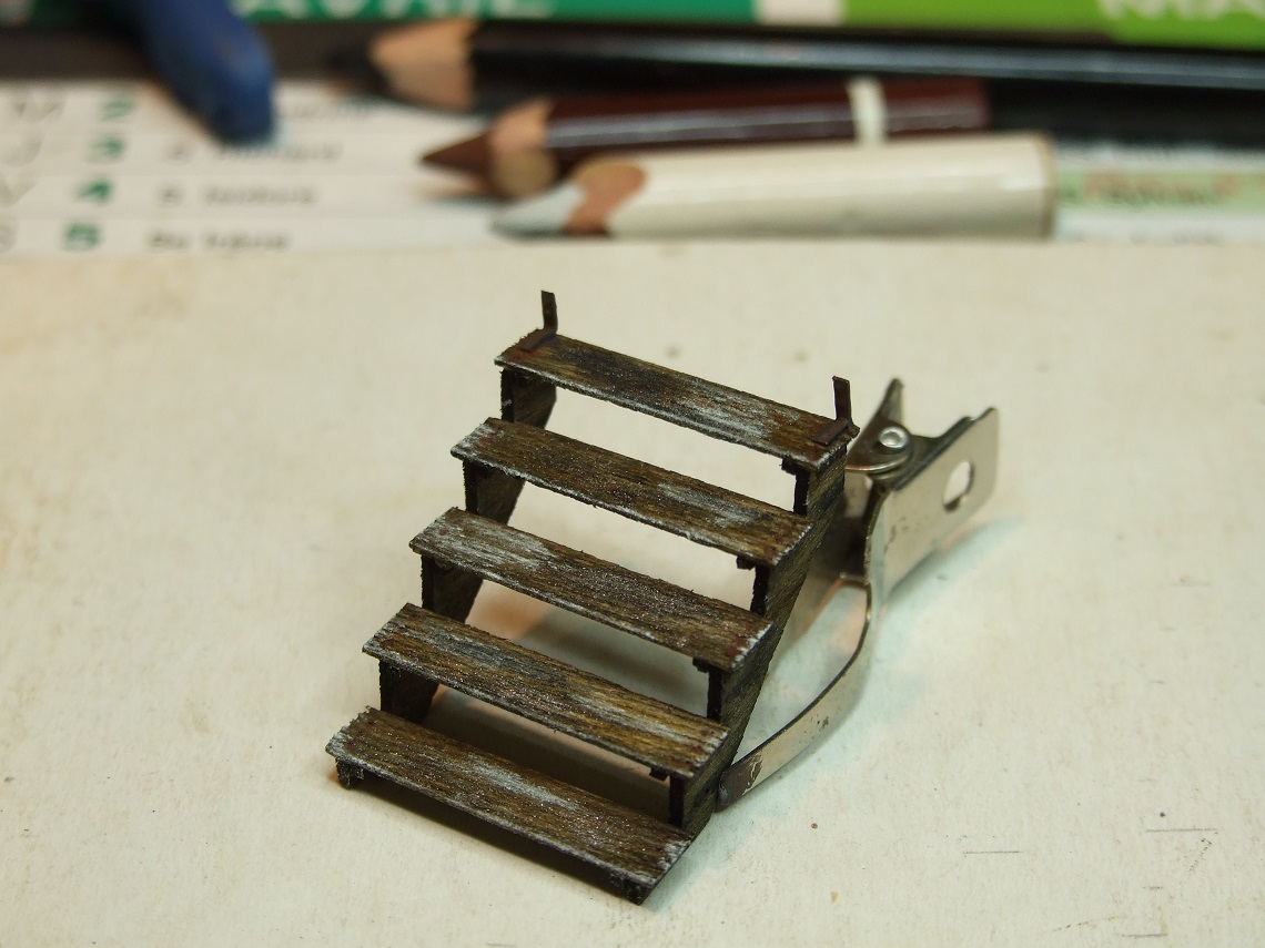

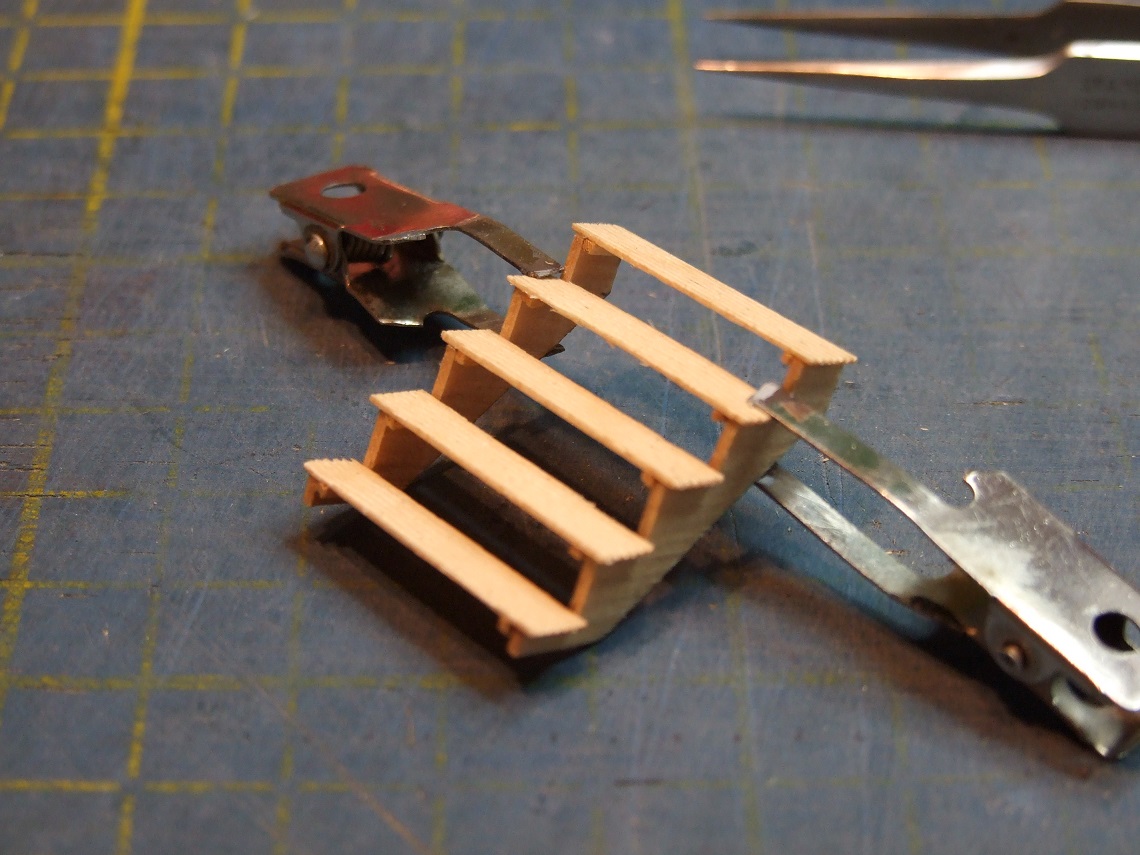

Le voilà collé en place; je vais lui installé au bout un escalier d'accès.
Le voilà terminé.
Il reste plus qu'à le coller en bout du quai.

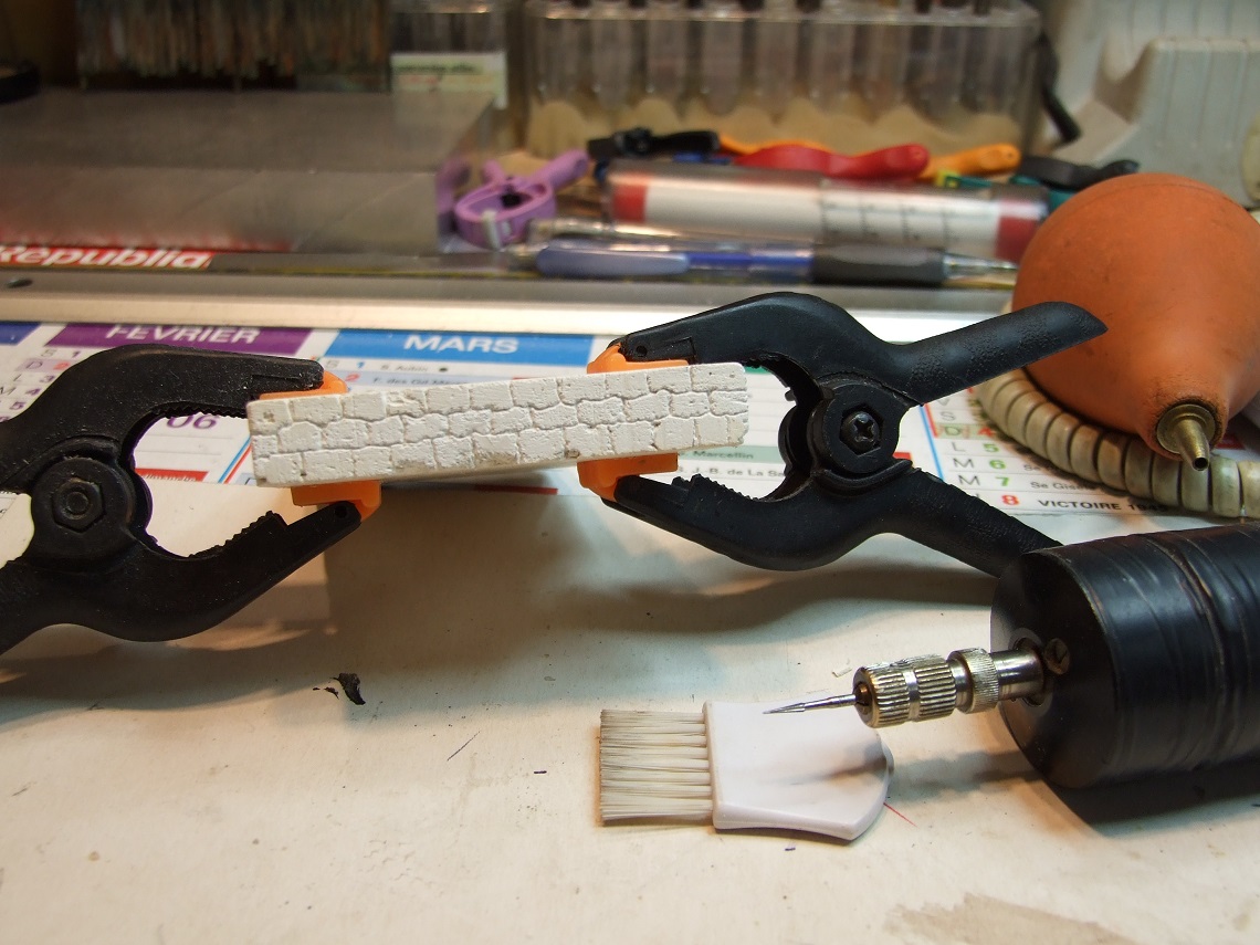

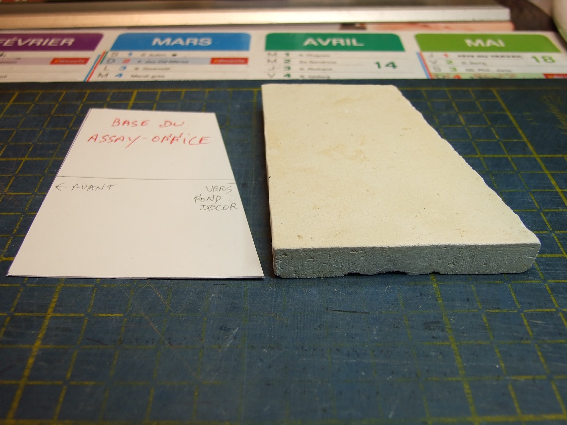

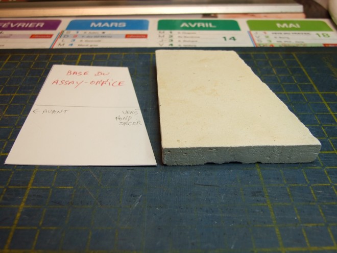

Construction dans du placoplâtre du soubassement de l'Assay-Office.
Gravure des pierres avec une fraise de dentiste; cette gravure a été faite uniquement sur trois faces, la face arrière n'étant pas visible.

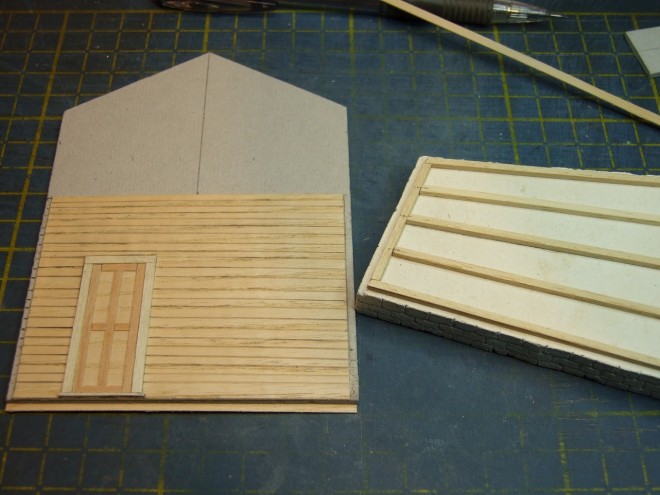

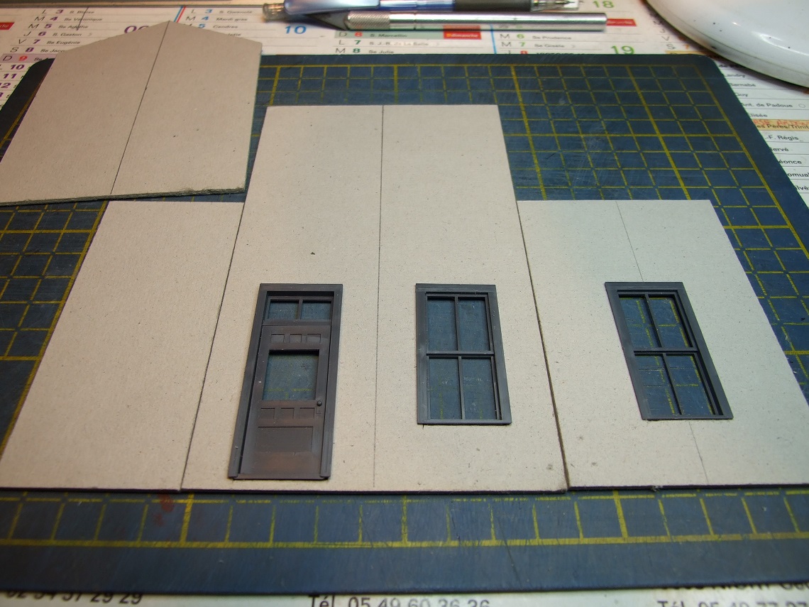

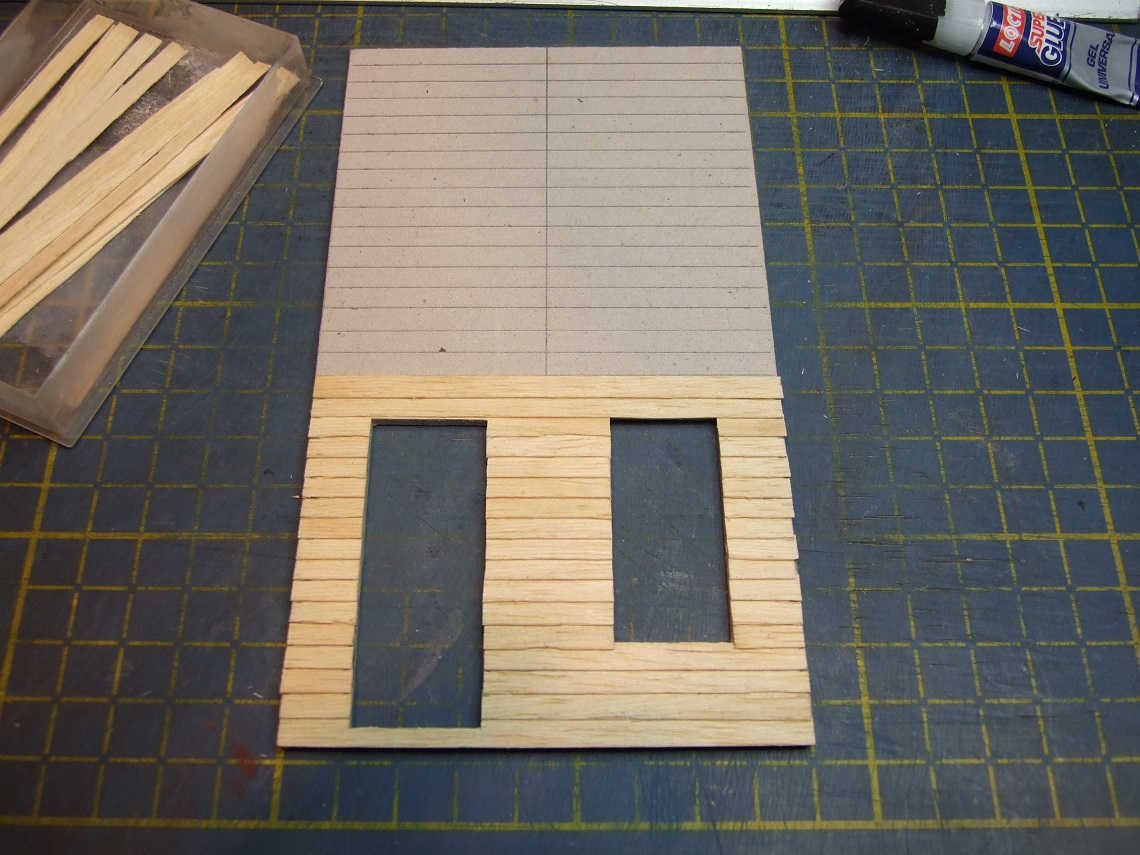

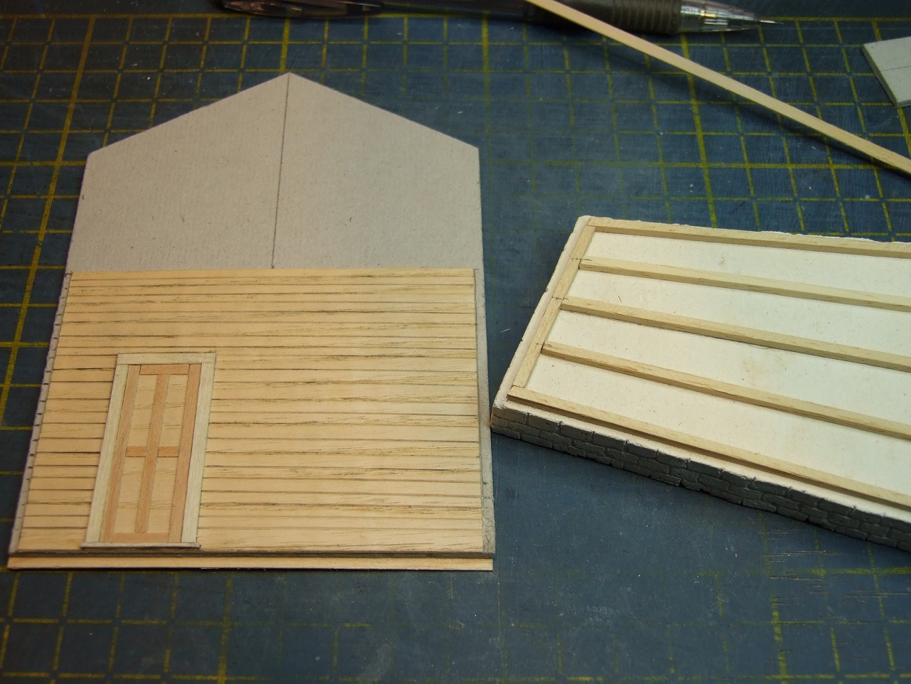

La structure des murs de cet Assay-Office fait appel à du carton de récup de 0,8mm; celui-ci va être recouvert recto-verso avec des planches de tilleul
dans le style "Clap-Board". Pour toutes les huisseries, j'ai employé celles de chez Grandt-Line au 1/48ème bien sur.
Début du collage des planches sur la façade principale.
A bientôt pour la suite.

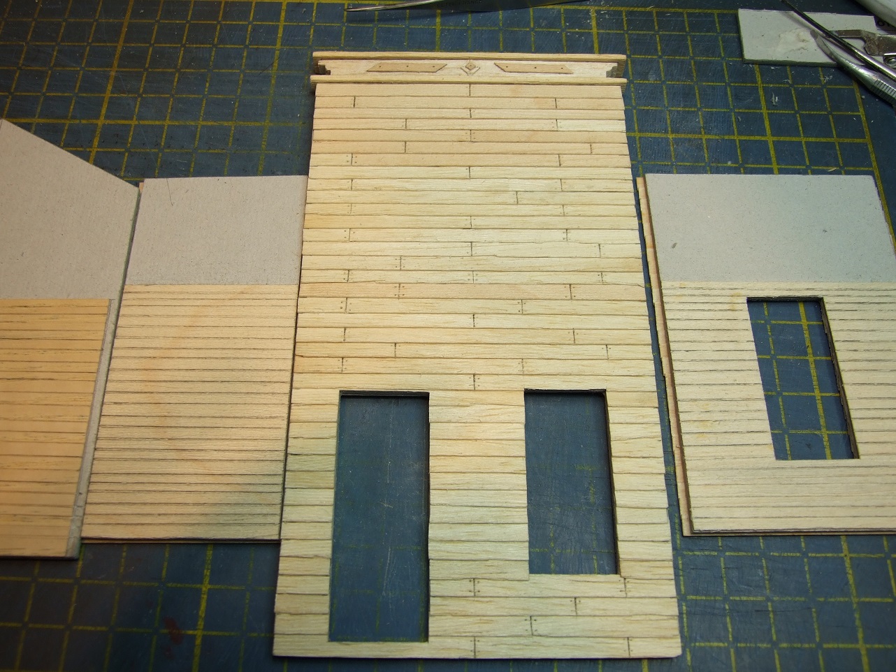

La façade principale a été terminée, son fronton du haut a été collé. sur le coté droit & gauche vous voyez les intérieurs des autres façades.
Les intérieurs n'ont pas été habillés entièrement, cela était pas nécessaire, ces parties étant cachées.

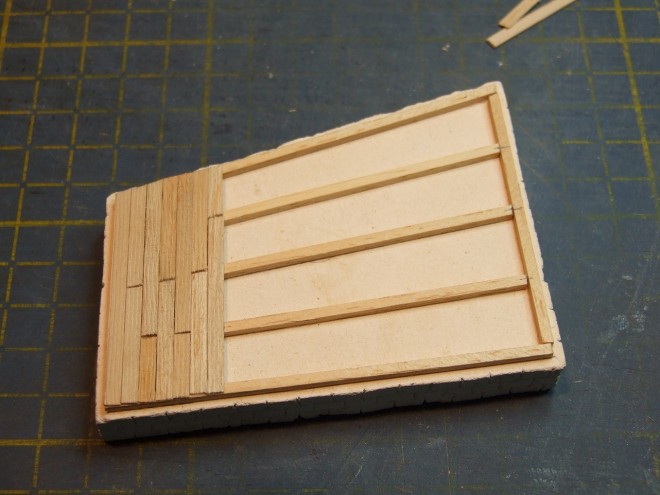

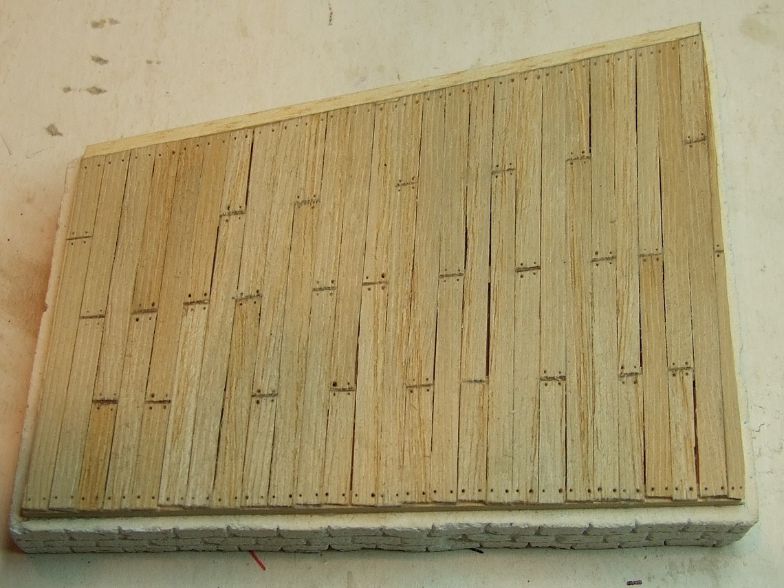

La façade intérieur arrière, celle-ci à reçue une fausse porte; sur la droite, pose de la structure du plancher de l'Assay-Office.
Début de la pose avec des petites planches de tilleul de 2,5mm.

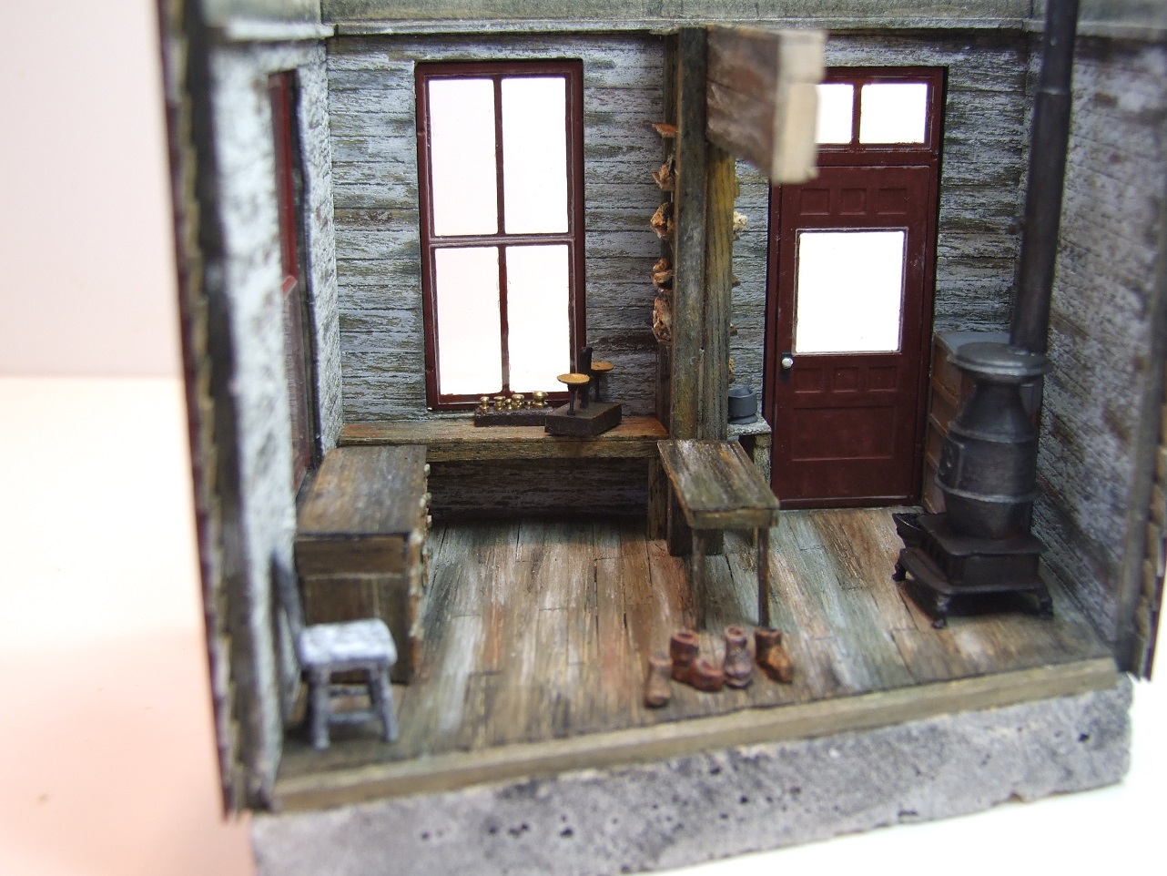

Le plancher est terminé.

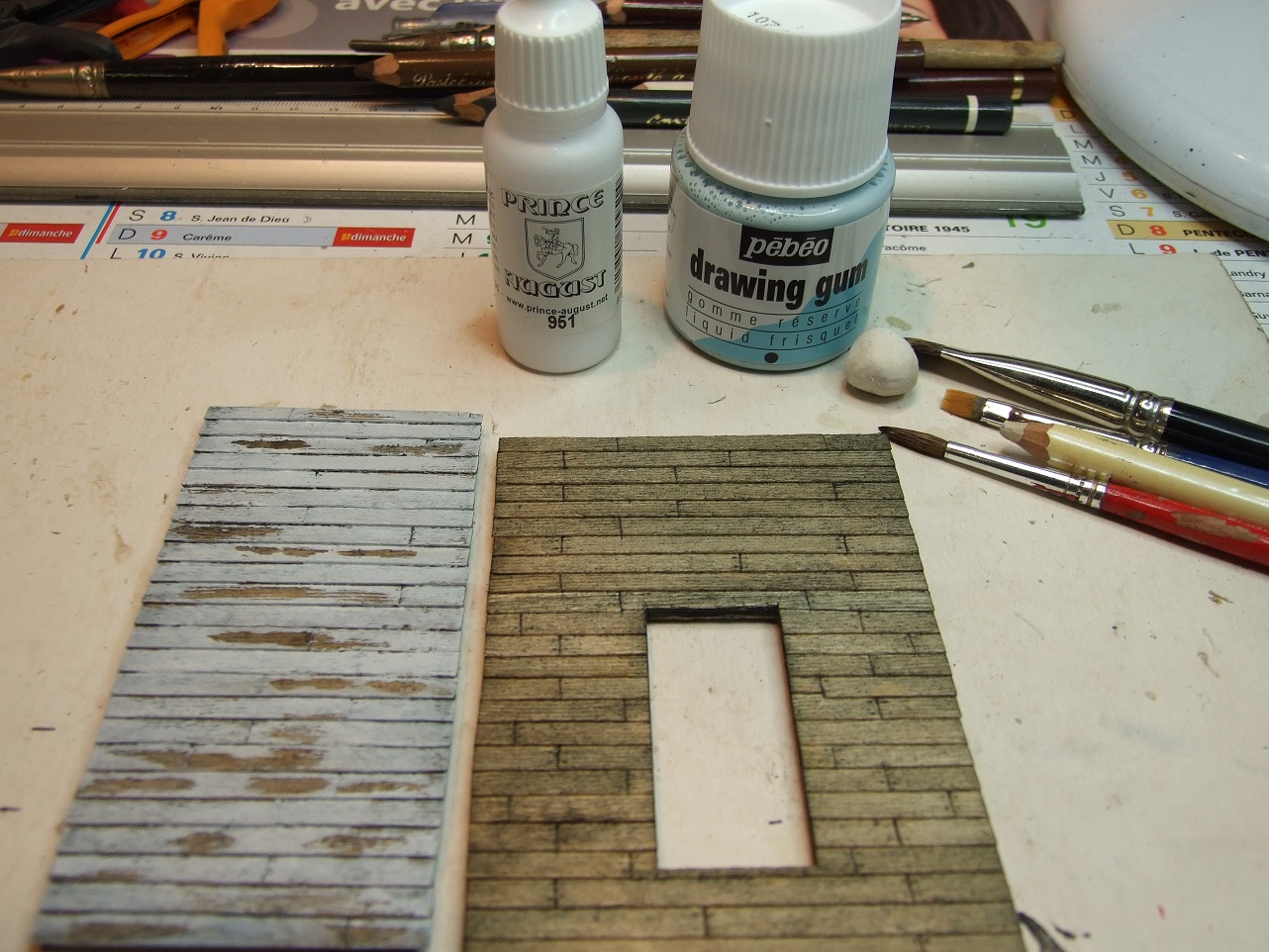

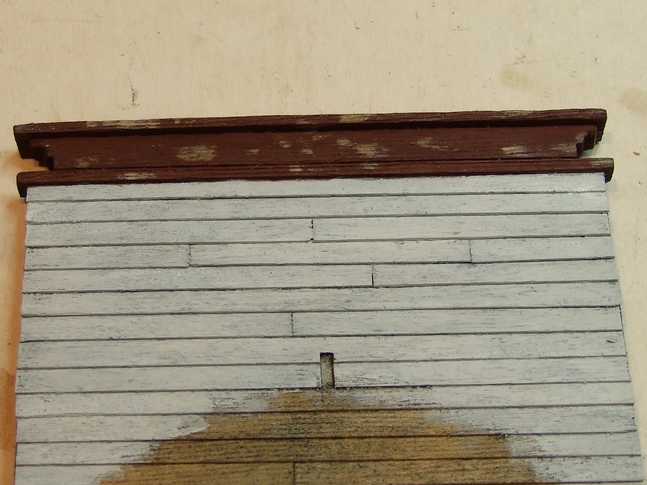

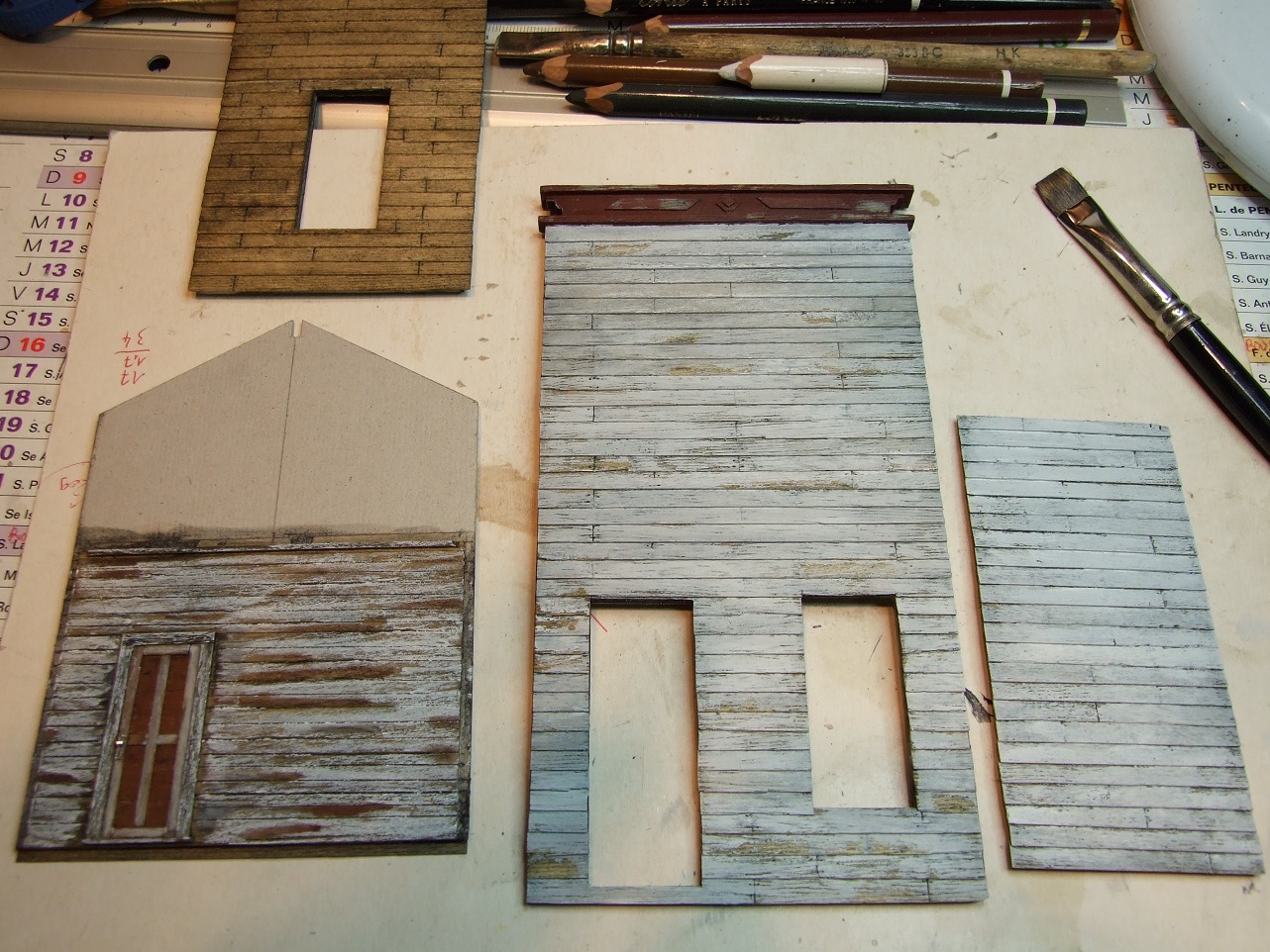

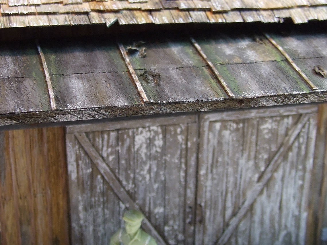

Après avoir teinté toutes les planches façon vieux bois, avec un pic à cocktail j'installe au endroits stratégique du Drawing-Gum de chez Pébéo.
Ensuite je peint avec la couleur choisie (de la blanche pour ce bâtiment) toute la surface avec une bonne couche de peinture. Après séchage complet
de celle-ci, il me suffit de frotter une gomme sur les parties qui ont reçues du Drawing-Gum, & ainsi la peinture s'écaille.
Ont peut accentuer les effets ou pas, selon le plaisir de chacun.
Par-contre, les intérieurs ont été traités aux pastels sec & à l'huile pour certaines parties.
L'arrière de la façade principale a été traitée de la même manière.
Voilà ce que donne la peinture & la patine de ce bâtiment terminé.

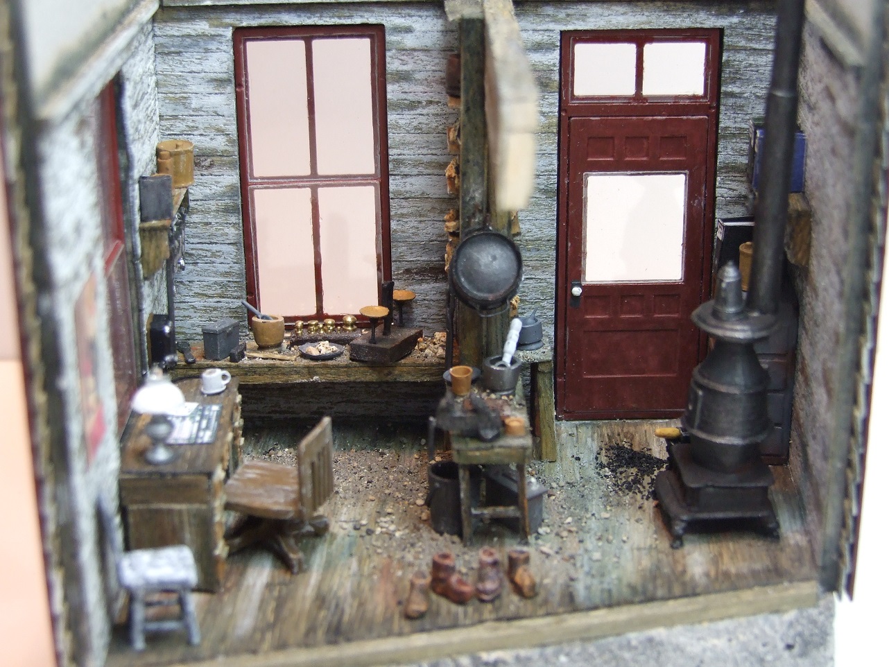

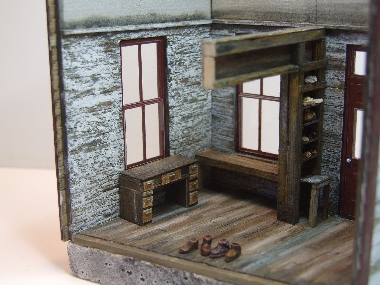

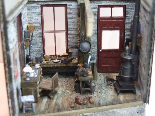

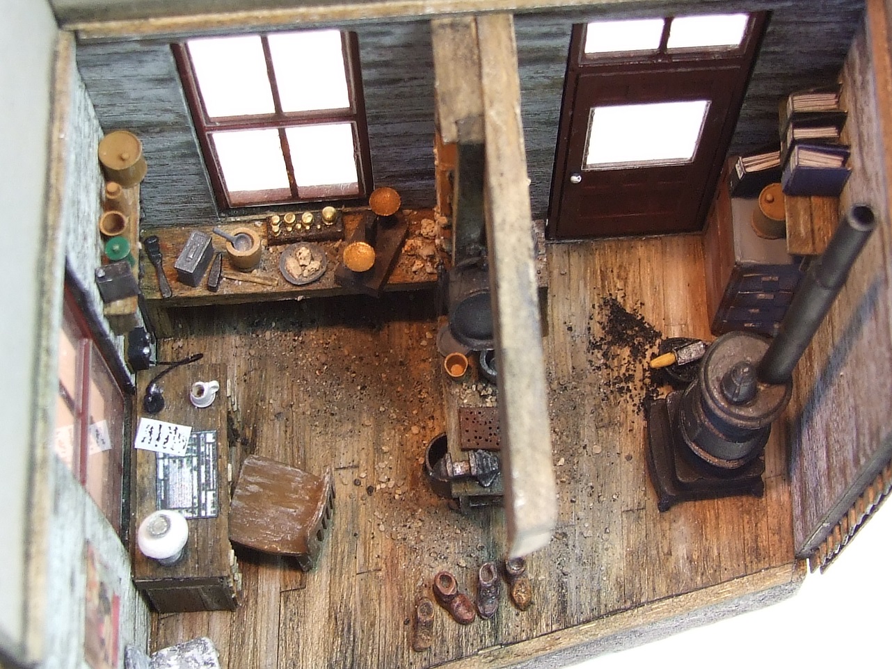

Ayant trouvé pas mal de doc sur internet concernant ce type de bâtiment , j'ai donc pu détailler celui-ci au maximum.
Beaucoup d'accessoires sont de fabrication maison, & quelques un du commerce, mais très peu.
Je fais aussi pour mes besoins personnels, pas mal de remoulages de pièces.

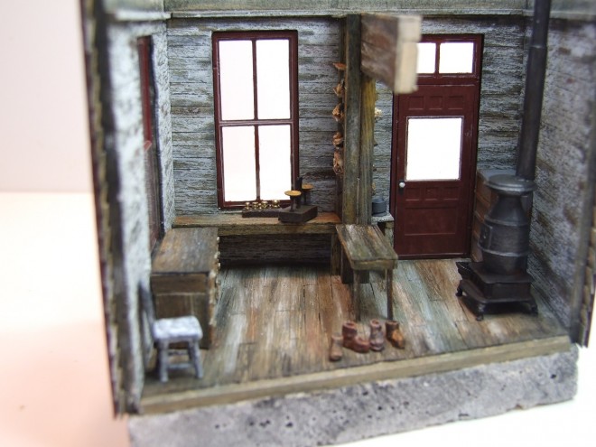

Ce bureau a été fabriqué entièrement dans du tilleul, idem aussi pour l'établi.

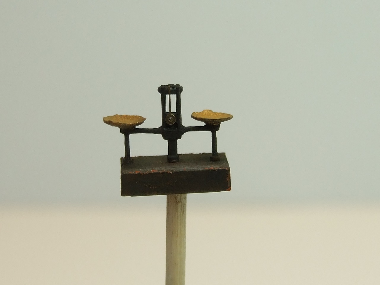

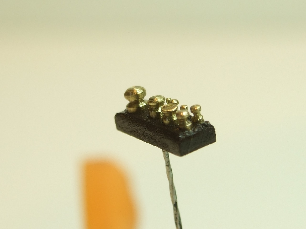

Voilà cette balance de fabrication qu'avec des pièces de récup.
Ses poids sont tournés dans diverses sections de barre de laiton; son bloc est taillé dans un profilé de tilleul.

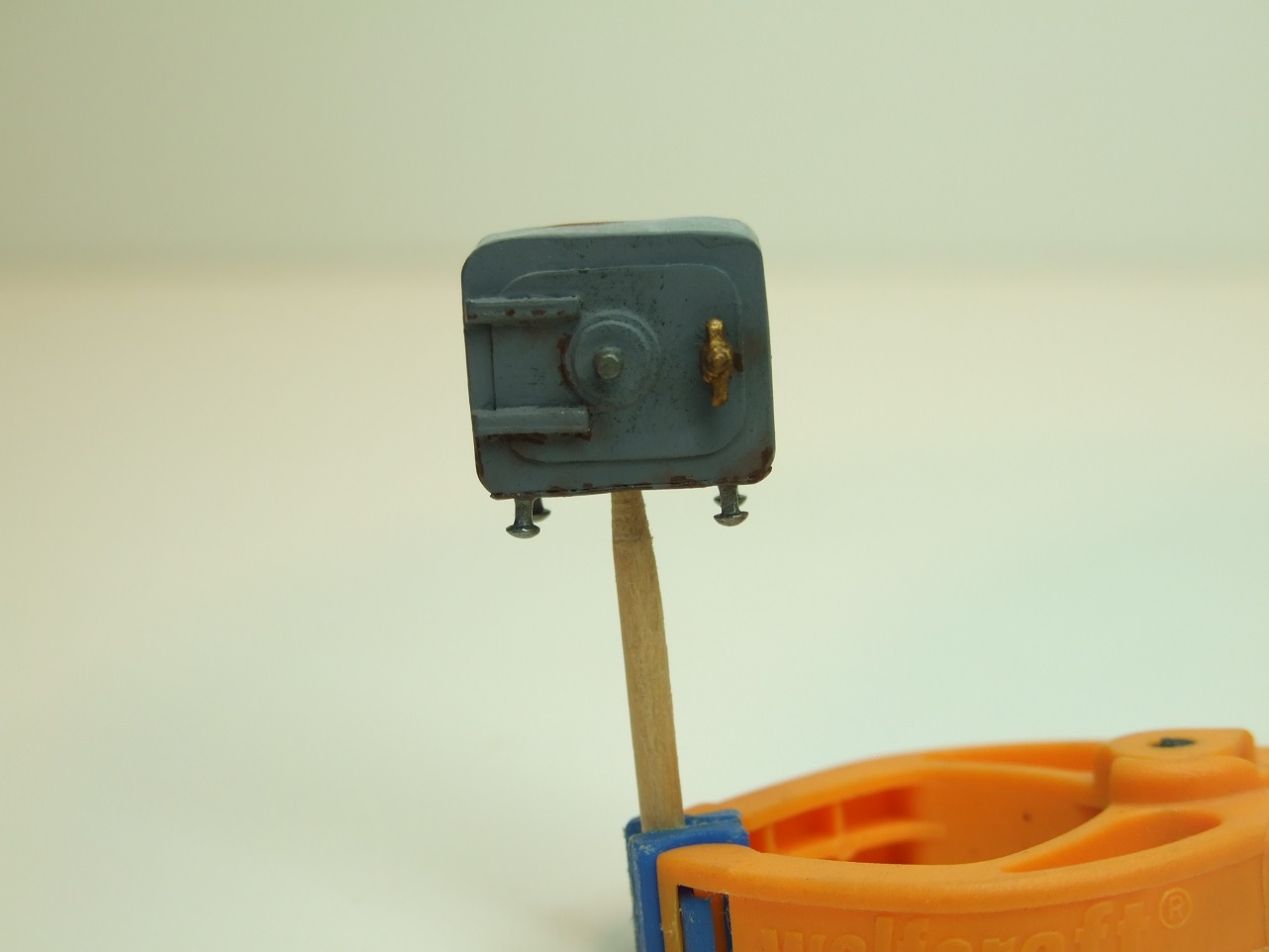

Idem pour ce coffre-fort, inspiré d'un modèle du commerce. Son noyau est un bloc de balsa recouvert de feuille d'étain, & d'autres pièces diverses.

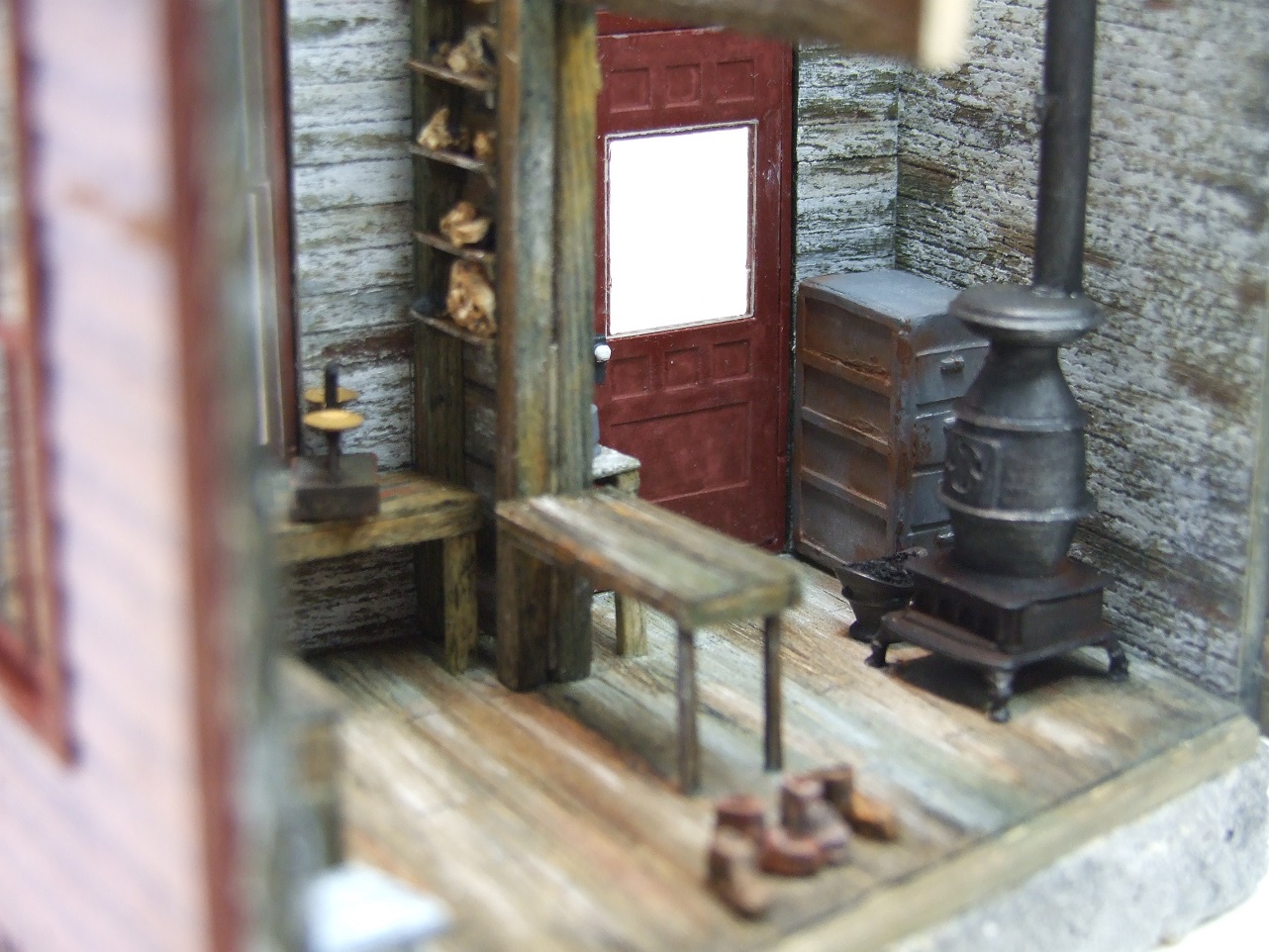

Les accessoires se mettent en place petit à petit; avant de coller ceux-ci, je prends le soin de regarder dans mon appareil photo pour juger de l'effet obtenu.
Quand je suis satisfait du bon emplacement, alors là je colle ces accessoires; je pratique de la même façon pour le placement des figurines.

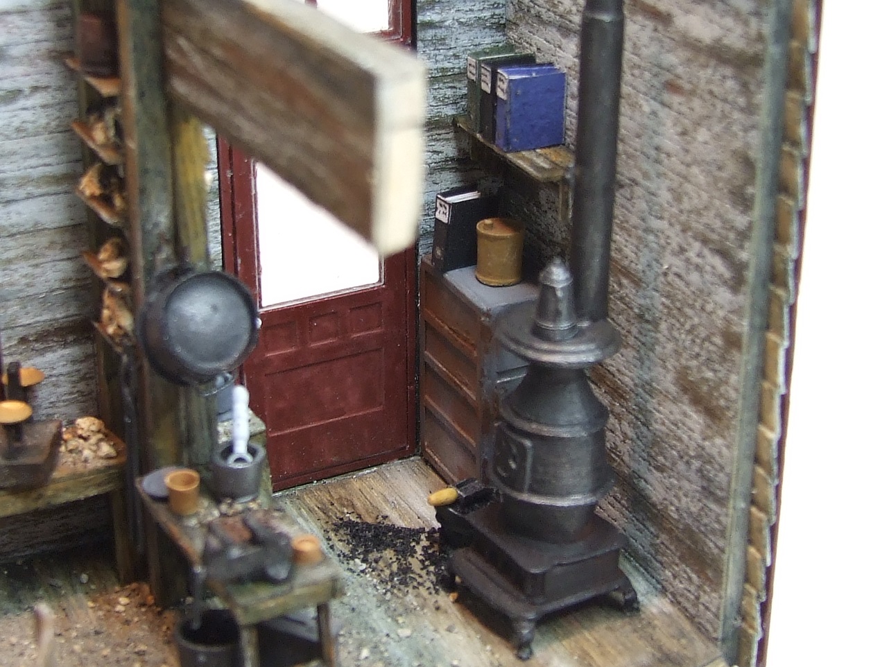

Petite précision le poêle à droite est une pièce en métal blanc US, les chaussures dépareillées sont un surmoulage de pièces de l'ancien artisan Gécomodel.
A l'origine elles sont en métal-blanc, je les ai tiré en résine.
Le classeur est une fabrication maison, d'après un modèle du commerce; le seau à charbon et une pièce US en métal-blanc.
Cela commence doucement à se remplir, & avoir un peu de réalisme.

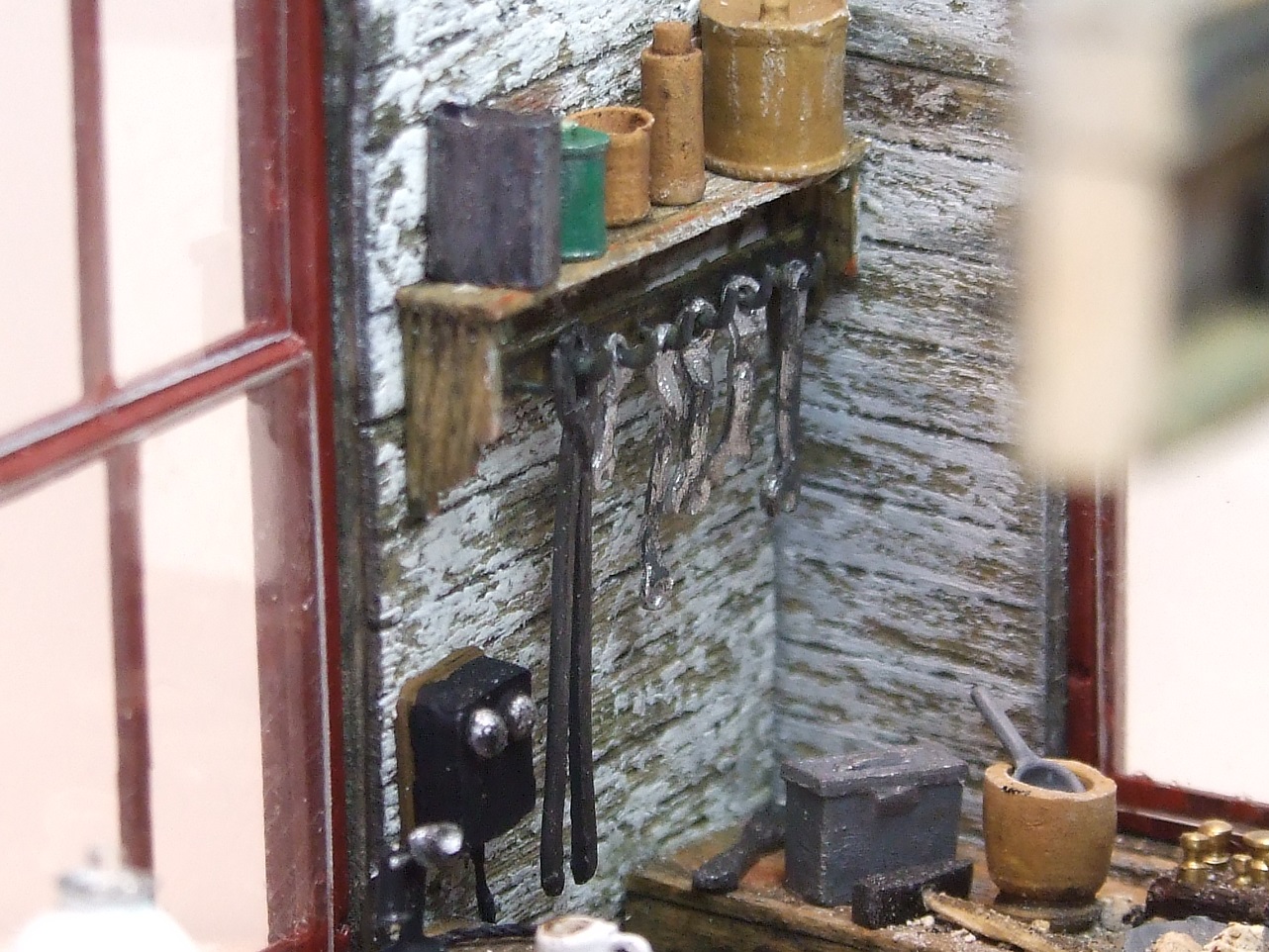

Les outils Sont d'un ancien artisan Français, les accessoires sur l'étagère sont de fabrication maison.
Les classeurs sont fabriqués avec du papier Canson de couleur, des feuilles blanche pour imprimante ont été collées une à une à l'intérieur. La petites pelle à charbon sur le seau
& une fabrication maison en feuille d'étain & le manche tourné d'un morceau de pic à cocktail.

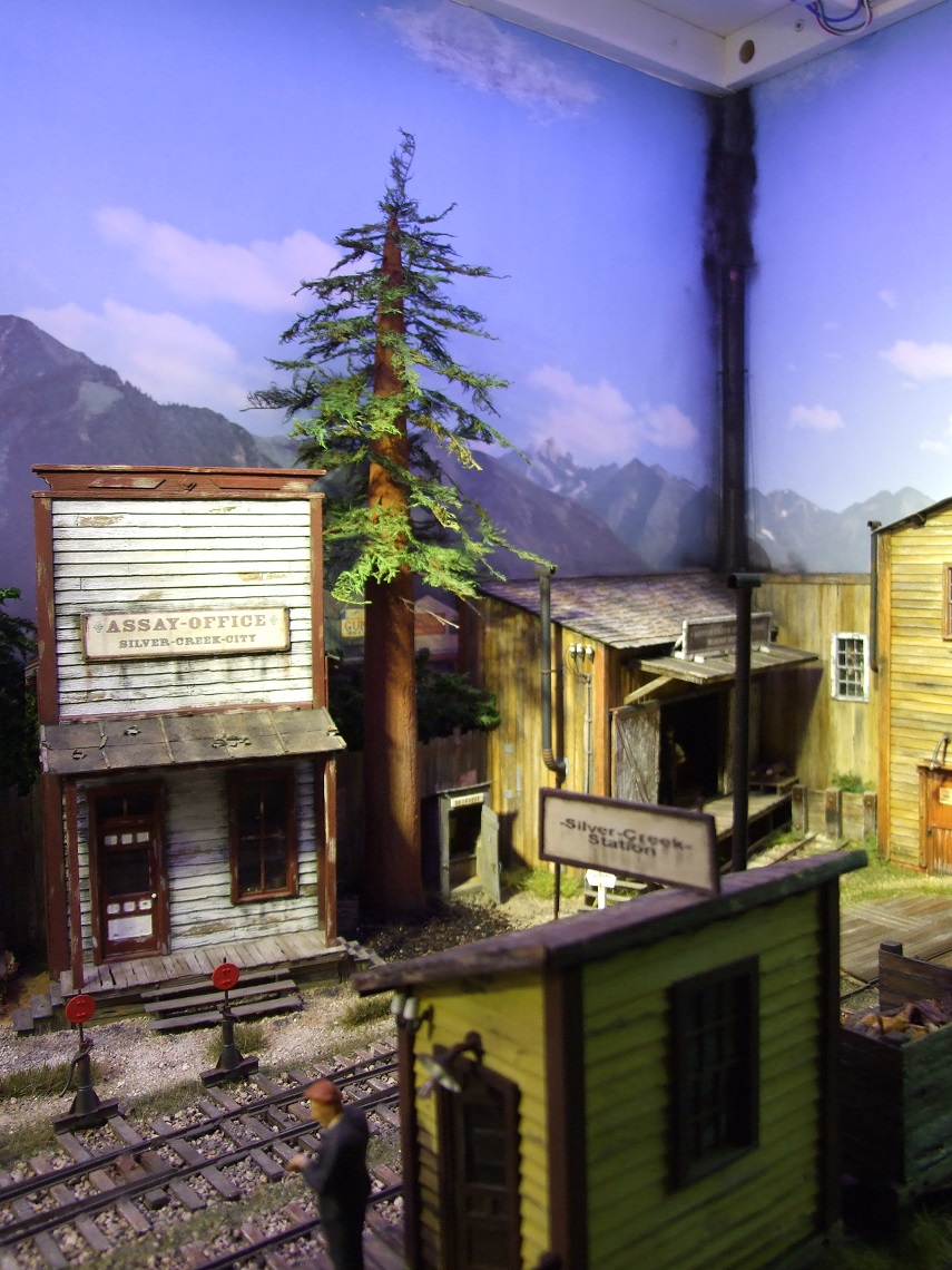

Une contre plongée permet de bien voir tous les accessoires installés dans cet Assay-Office. Pour ceux qui ne connaissent pas ce que cet établissement était réellement; celui-ci enregistrait
les concessions des mineurs ainsi que les entreprises minières, il était aussi en charge d'évaluer la teneur du minerai, sa valeur, etc.. c'était en quelque sorte un laboratoire.
Nous en avons eu aussi chez nous dans des entreprises minières, ma pensée va à l'ancienne mine d'or du Châtelet à coté de Chambon S/Voueze dans la Creuse. Cette mine a été
en exploitation de 1905 jusqu'en 1955.

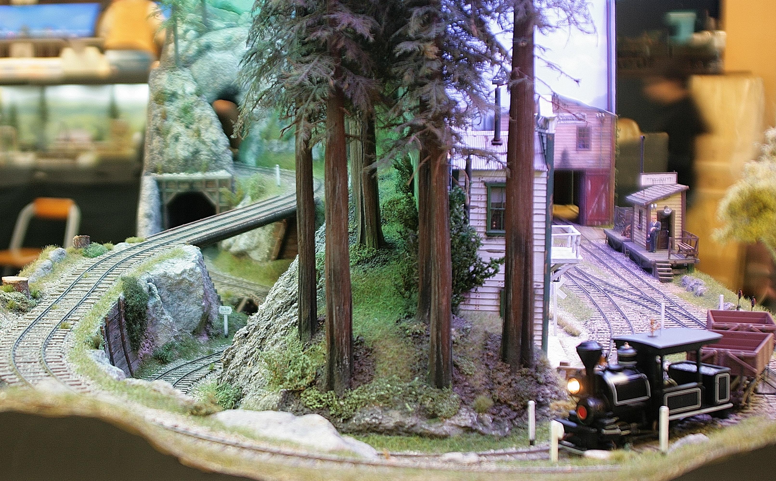

Le réseau de Charley, avec tous ses détails, me rappelle le travail d'un membre du forum NGRM, Slateworks, sur son réseau Updah Creek (On30).
