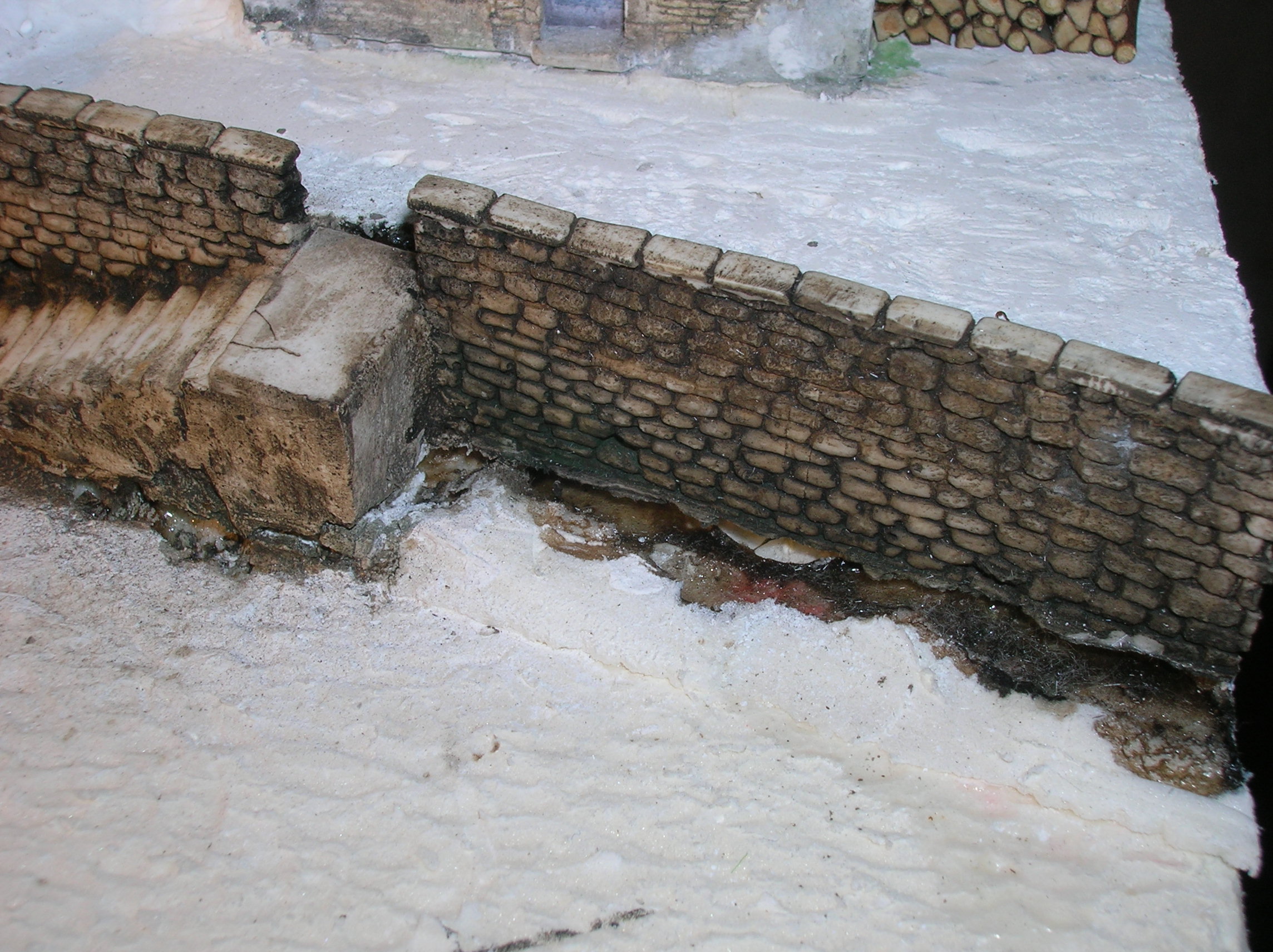

Messagepar ptitrain » 30 06 2017 à 21:25
J'ai fait mes jus sur ce mur en diluant à la térébenthine (peinture à l'huile) contrairement à mon habitude de dilution à l'essence F
...et ça bouffe l'extrudé H4
Idéal pour faire un caniveau :rod_siflet en espérant que ça se stabilise H4

Messagepar Patrick ze rabbit Deludin » 30 06 2017 à 21:46
:cry:
Je ne sais pas avec quoi l'on peut "neutraliser" la térébenthine...
J'ai fait des faux moellons échelle 1 sur du polystyrène extrudé, pour un "décor de théâtre, ce qui bouffe un peu les neurones #A8 même en plein air (enfin, dans mon garage grand ouvert...) : ça s'est stabilisé tout seul au bout de quelques secondes, par évaporation de l'acétone je suppose... M'enfin, je ne cherchais pas non plus à avoir un résultat particulier !
Tu n'as plus qu'à ventiler ton local en espérant que ça s'arrête, et préparer du MAP pour réparer les dégâts!!!

Pour le solvant l'attaque pernicieuse a l'air stoppée. Je vais reboucher avec du MAP, mais pour le moment je temporise, je ne voudrais pas emprisonner des "vapeurs" qui risque de continuer à faire leur sape... Mad

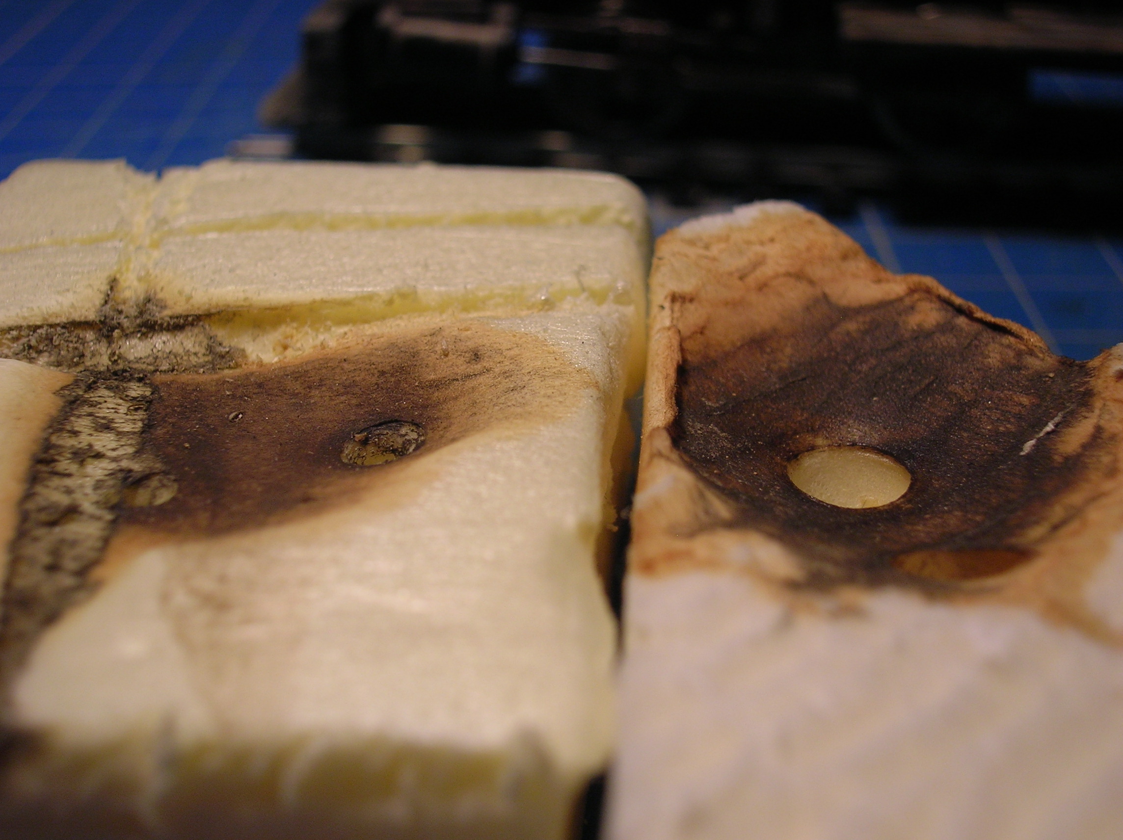

Constat du jour :
Jus de peinture à l'huile dilués sur la premiere partie avec essence F et 2e partie essence de terérébenthine
Apparemment la dilution térébenthine m'a bouffé le polystyrène extrudé qui me sert de base pour le sol, enfin c'est ce que je pensais
J'ai fait un test aujourd'hui sur 2 chutes de 2 panneaux différents de polystyrene extrudé achetés à 2 ans d'intervalle d'écart (vendus sous la même appellation), le 2e ce bouffe même à l'essence F
En insistant très beaucoup le 1er se bouffe, mais beaucoup moins que le 2e
D'ailleurs l'aspect extérieur n'est pas le même : lisse pour le 1er, avec des "strates" pour le 2e
Voili, voilou...

Messagepar Patrick ze rabbit Deludin » 01 07 2017 à 19:32
"D'ailleurs l'aspect extérieur n'est pas le même : lisse pour le 1er, avec des "strates" pour le 2e"
Comment ? Il font du polystyrène extrudé en impression 3D, maintenant ?
Normalement essence et gas-oil devraient bouffer le polystyrène, puisque c'est aussi un dérivé du pétrole.
Et je vois mal les fabricants appliquer un vernis protecteur sur le produit avant commercialisation.
'faudrait voir s'il y a une classification au feu (un truc marqué "M1 ou "M" et un autre chiffre), auquel cas il y aurait un traitement de surface pour protéger du feu. Mais bon, là, on rentre dans les produits pros qu'on ne trouvera pas au bricomammouth du coin....
Donc, l'essence-ciel #B2 est de savoir qu'il ne faut pas utiliser ces produits, ou alors mettre une couche de gezzo sur l’ensemble du décor, avant peinture à l'huile...

Messagepar ptitrain » 01 07 2017 à 20:35
Je le saurais pour la prochaine fois :B3
Sur le site c'est marqué pour le 1er, lisse : Résistance thermique R : 1,10 m² K/W.
Pour le 2e, straté :mrgreen: : Résistance thermique R : 0,85 m² K/W.
Donc ce sonsse pas les mêmes :H2

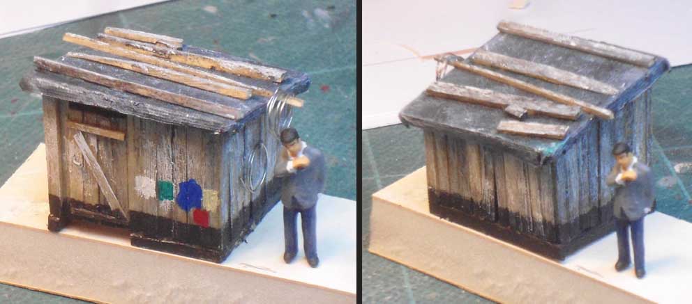

Ouaip, ou tout peindre à l'acrylique. D'accord, les ombrés sont plus difficiles à faire car ça sèche trop vite, mais on y arrive...
Pour avoir pratiqué la Humbrol "Enamel" pendant des années, je dois dire que c'est "la peinture à l'acrylique qui est plus difficile et pas forcément plus belle..."
Inconvénient : sur le bois ça ne pénètre pas, sauf bien dilué et là on arrive à donner l'aspect gris-argenté des vieilles planches.
L'inconvénient se transforme en avantage quand on peint du carton, car du coup celui-ci ne boit pas.

Ça veut dire qu'à épaisseur égale, l'un est plus dense que l'autre. Plus c'est dense, plus le R est élevé (la laine de roche arrive à presque 3 !), plus c'est isolant thermiquement. Mais pour ce qu'on en fait, on s'en bat l’œil.
Quoique... :
En toute logique, le plus dense devrait se bouffer moins vite que l'autre.
Tout à fait, c'est le résultat de mon essai stipulé plus haut, car j'aime bien savoir le pourquoi du comment #B6
