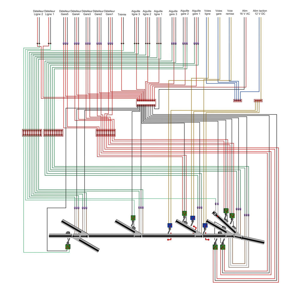

Enfin il me reste un peu de temps pour continuer là dessus.
En effet je dois faire la TCO et le branchement électrique de la ligne.
J'ai fait un plan du réseau électrique :
Et oui ça fait déjà compliqué pour un petit réseau comme ça - une centaine de connexion quand même.

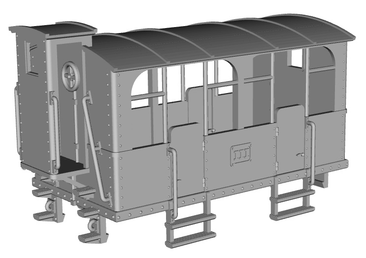

Et un nouveau wagon voyageur. C'est un wagon ouvert pour que les touristes puissent admirer le paysage par beau temps.

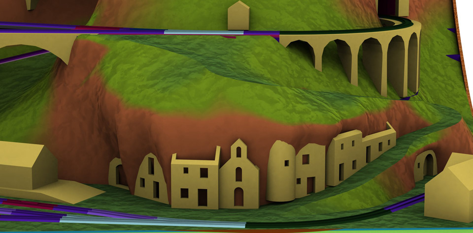

Voici la maquette numérique du village troglodyte qui se trouvera dans la partie basse du réseau.

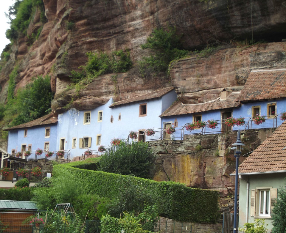

Ce sera un croisement entre les troglos du val de Loire et ceux (plus rares) qu’on peut trouver en Alsace. Je ne pense pas que je vais conserver la couleur bleu des murs quand même.
L’avantage du village troglo est de n’avoir à traiter que les façades et d’être peu encombrant.

Messagepar UmaDeva » 15 03 2017 à 14:07
Salut,
ces troglos ressemblent forts à certains du sud Touraine, dans la vallée de courtineau.
J'aime beaucoup le wagon tonneau.Bon courage :F5

Messagepar pelican » 16 03 2017 à 09:42
super :ok
des façades roses ??? C7

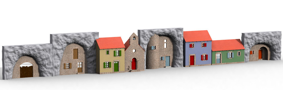

Et voilà le village modélisé et qui est maintenant en phase de tirage.
On a des bâtiments en saillie et d’autres totalement sous la falaise qui font plus val de Loire. Je suis pas bien décidé encore sur la couleur des enduits mais en Alsace on aime bien les couleurs variées. J’ai encore le temps de réfléchir.

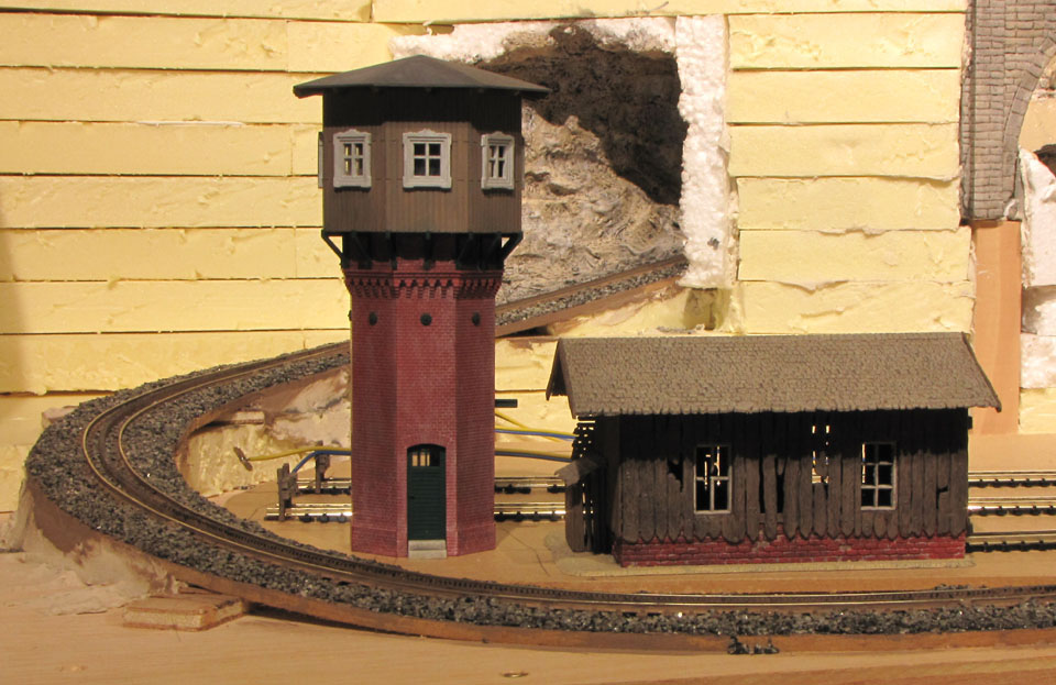

Sinon les nouveautés du soir :
D’abord un nouveau bâtiment, un château d’eau Auhagen. Ce n’est pas trop alpin et plutôt prussien comme beaucoup de produits de cette marque. Mais je le trouvais joli alors…

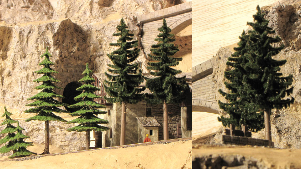

J’ai aussi reçu 2 sapins busch (à droite) et voici ce que ça donne. Bon y a pas photo. Ces sapins ont une structure métallique fines recouverte d’un flocage de fibres très fines. Il y a quand un petit problème du fait que le pied n’est pas orientable comme sur les Augahen. Il va falloir courber ou couper les souches pour mon réseau qui comporte très peu de terrains horizontaux.

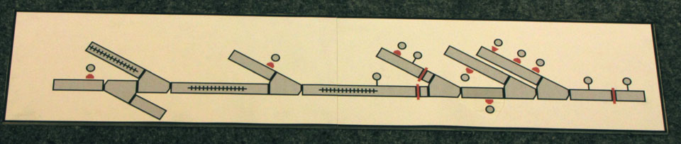

Et voici la TCO, enfin la plaque de fond de la TCO provisoire. Quand je serai suffisamment avancé, je ferai imprimer une plaque de Forex qui sera joliment décorée.
