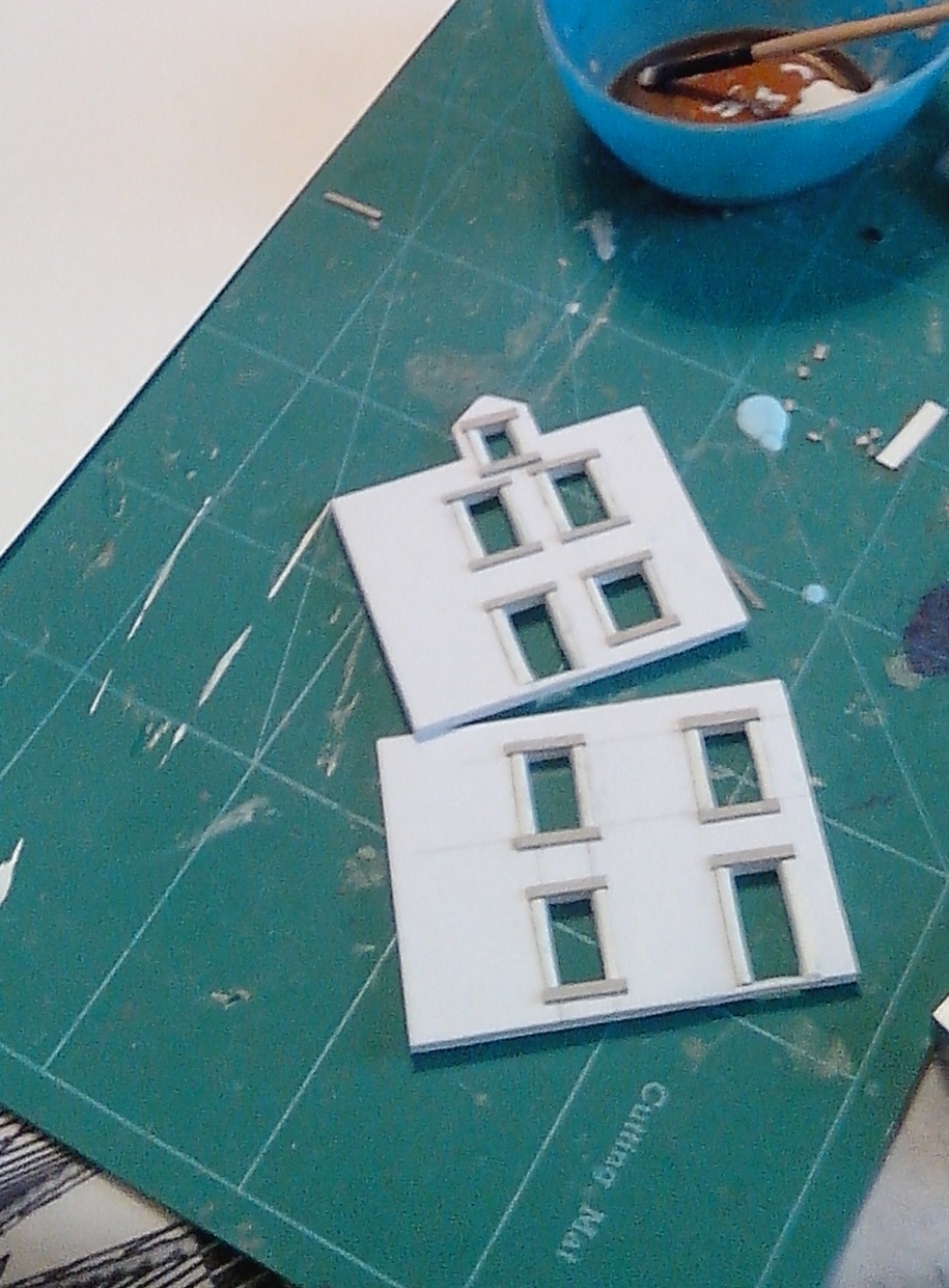

La suite de la construction des maisons:
Les maisons par kheops280, sur Flickr

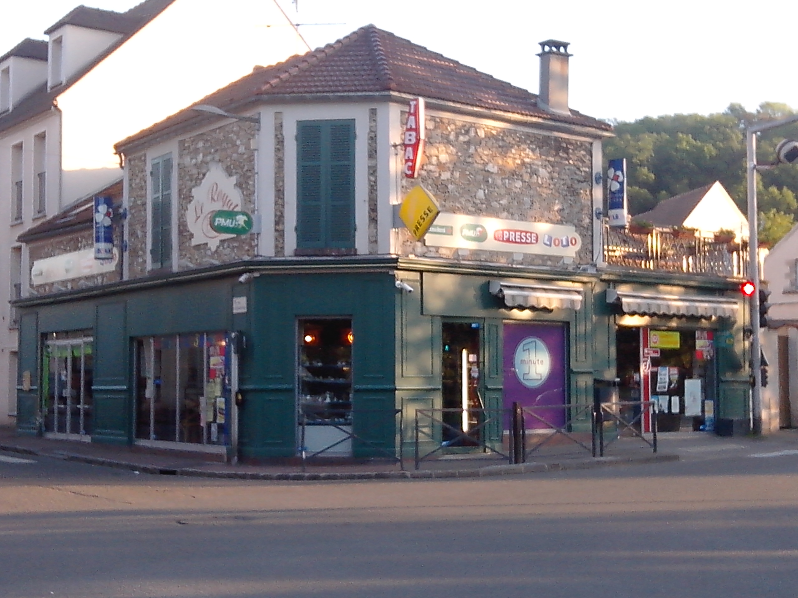

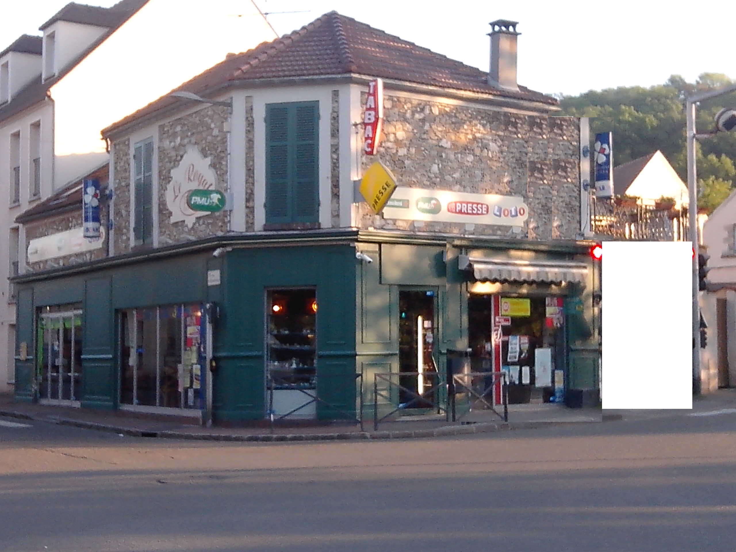

Messagepar sash28 » 27 05 2014 à 16:06
Voila le bar que je vais essayer de reproduire. Il va être modifié largement car on ne verra pas la grande fenêtre sur le côté gauche. la vitrine à droite (petite) est remplacée par une plus grande. Le mur d'angle reste tel quel. Je pense imprimée directement les infos sur papier transparent lors de la mise en place des fenêtres.

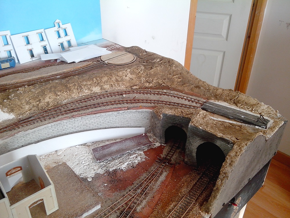

Messagepar sash28 » 27 05 2014 à 19:03
Bon voila, j'ai commencé à fabriquer le bar du coin. Le seul hic, c'est l'emplacement sur le réseau. je n'ai pas de place lorsque je le met pour faire passer une voiture (rue en sens unique), du coup j'ai modifié un peu l'emplacement des maisons et j'en ai rajouté une (Pour le moment car me connaissant cela changera peut-être. D'ailleurs sur les trois dernières photos, la 4ème maison a été enlevé). Le bar sera posé côté gauche, seul, et il aura le droit à une terrasse extérieure qui s'ouvrira vers la crête de la montagne. #B5
Voila les photos. Il reste pas mal de taf encore bien sûr.
Le Bar du coin par kheops280, sur Flickr
Test de moëllons
C'et le haut de l'étage. le toit sera posé dessus.
Le bar du coin par kheops280, sur Flickr

Messagepar YVES » 28 05 2014 à 21:51
Salut,
ça avance bien.
Toutefois, attention à ton arrière-plan. sur la dernière photo, la première façade semble bien proche de la voie. A moins que la voie ne soit noyée dans la chaussée, ce qui était fréquent sur les tramways ruraux.

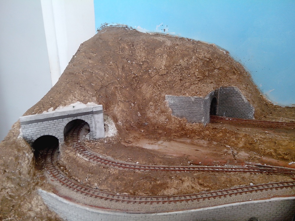

Messagepar sash28 » 30 05 2014 à 08:08
Merci Victor. En fait le secret c'est que ce n'est pas de la peinture. Il s'agit d'un mélange de colle à bois d'eau et de terre véritable tamisée (chauffée au four préalablement à 200° pour tuer les bestioles éventuelles) Ca permet d'avoir un sol sympathique ;-) Et je t'avoue que je n'en pouvait plus de voir ce blanc :-)
