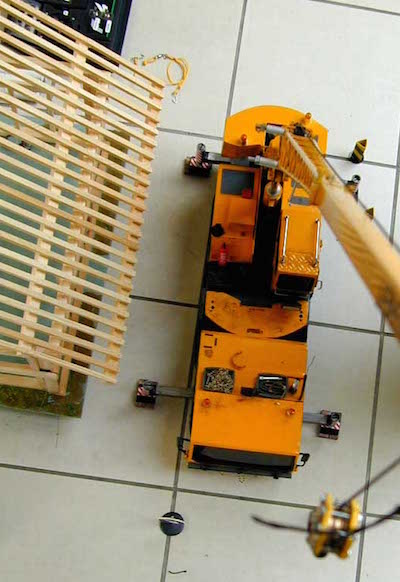

Messagepar konst » 24 12 2014 à 10:04

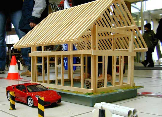

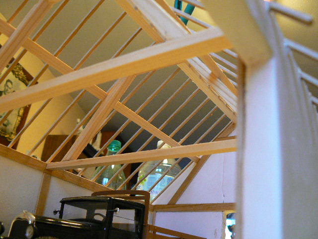

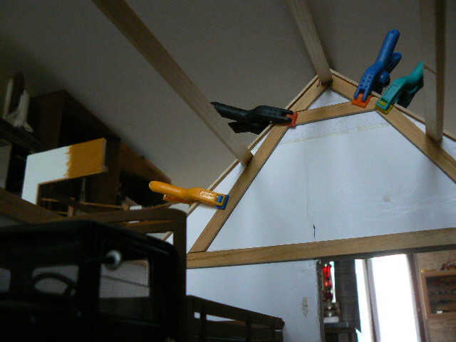

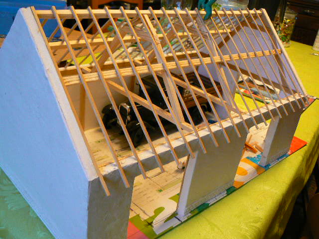

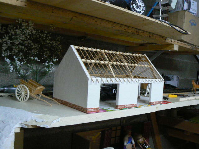

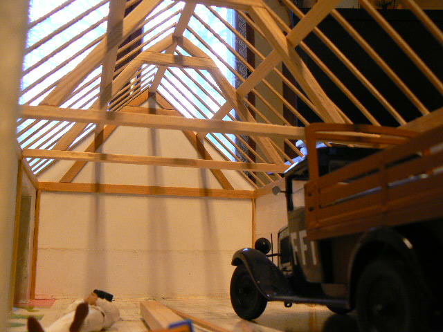

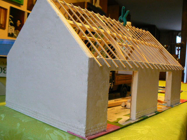

presque a cette échelle (notre réseau était au 1:16) j'avais utilisé les bon vieux égouttoirs a vaisselle d'ikea pour faire une charpente monolithique (démontable pour accéder à l'intérieur du bâtiment ce qui est toujours pratique à cette échelle) vite faite et pas cher .

ça me rappelle les maquettes faites pour les cours d'Architecture ... à l'époque en Balsa super cher ... H4
Re: Mon réseau dépôt au 1/18em

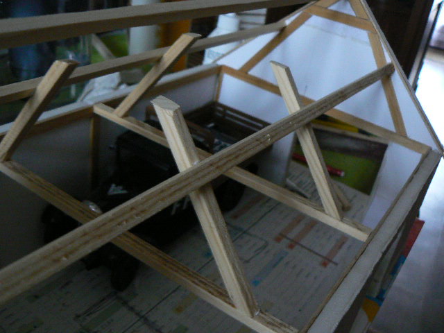

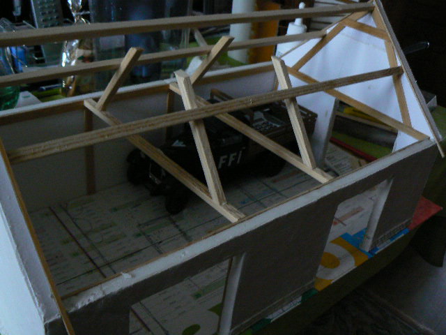

Messagepar cloclo57 » 24 12 2014 à 19:27
Bonjour Konst
Magnifique la charpente j'adore les ossatures en bois ( cela me rappelle un décor en cours de réalisation du centre ville de Troyes au 1/43em ) mais cela est une autre histoire.
Messagepar konst » 27 12 2014 à 09:25

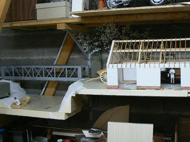

bonnes fêtes de fin d'année à toi aussi, je vois déjà que cette charpente va être superbe.

vu les moulins déjà réalisés par Cloclo, ça va le faire !!!! :ipb-251

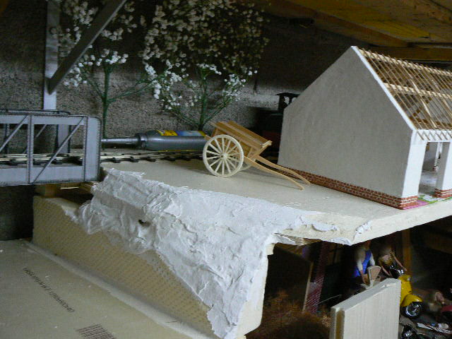

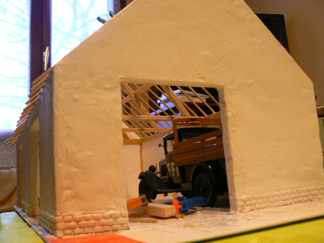

Messagepar cloclo57 » 28 12 2014 à 17:27
Bonjour a tous
Sec et disposé a sa place prêt a recevoir les patates.....

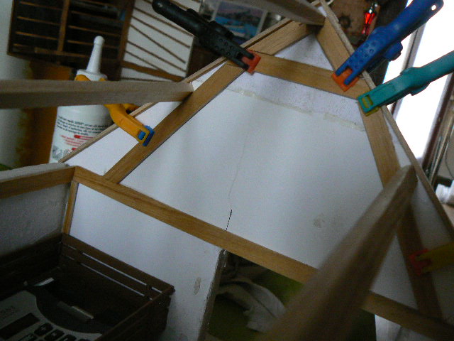

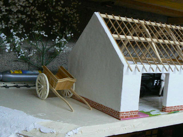

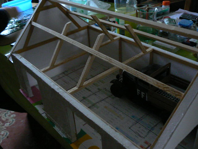

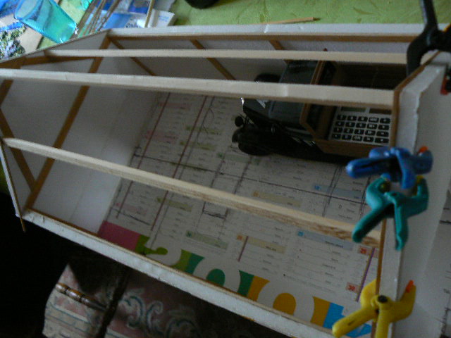

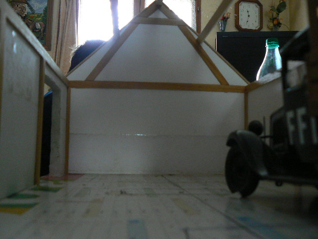

le batiment en carton mousse ou plume a donc reçu une fine couche de pâte a modeler qui sèche a l'air puis a été recouvert de deux couches de peinture a l'argile minéral aspect "chaux" blanc une patine viendra ensuite lors de l' étude du sol ,sûrement pâte a papier couleur terre du jardin recouvert de terre naturelle et la poussière servira de patine sur la base des murs pour que le batiment soit bien intégré dans le décor .
Une autre idée est en train de germer dans un recoin de ma tête :
Peut être un module ou le hangar a pomme de terre et le décor alentour ainsi que la voie de chargement de patate pourrait être démontable et mettre un module portion de briqueterie avec le décor qui va bien avec....... :F9 :F9 :F9 comme cela il y aurait une variation dans la circulation des trains.......a voir :F9 :F9 :F9

Messagepar YVES » 28 12 2014 à 18:08
Effectivement, bonne idée, vu la place à laquelle tu destines ta remise.

Messagepar pelican » 29 12 2014 à 09:37
et puis ... on peut déplacer le module en expo ... :rod_siflet

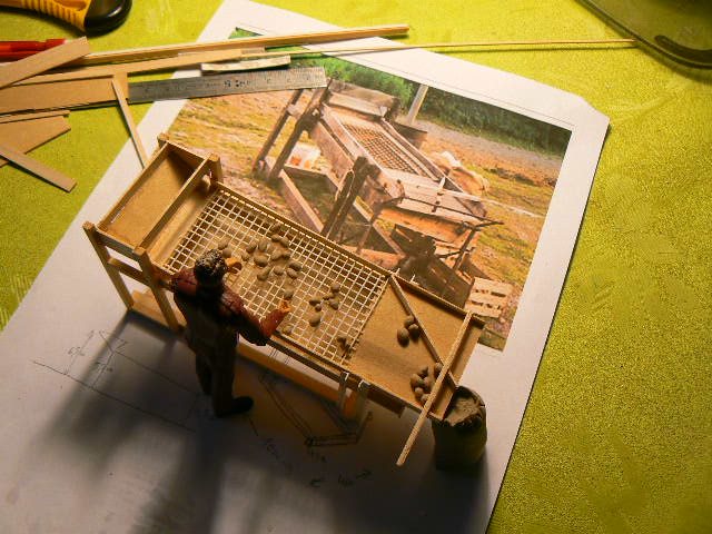

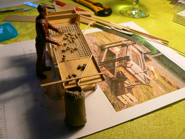

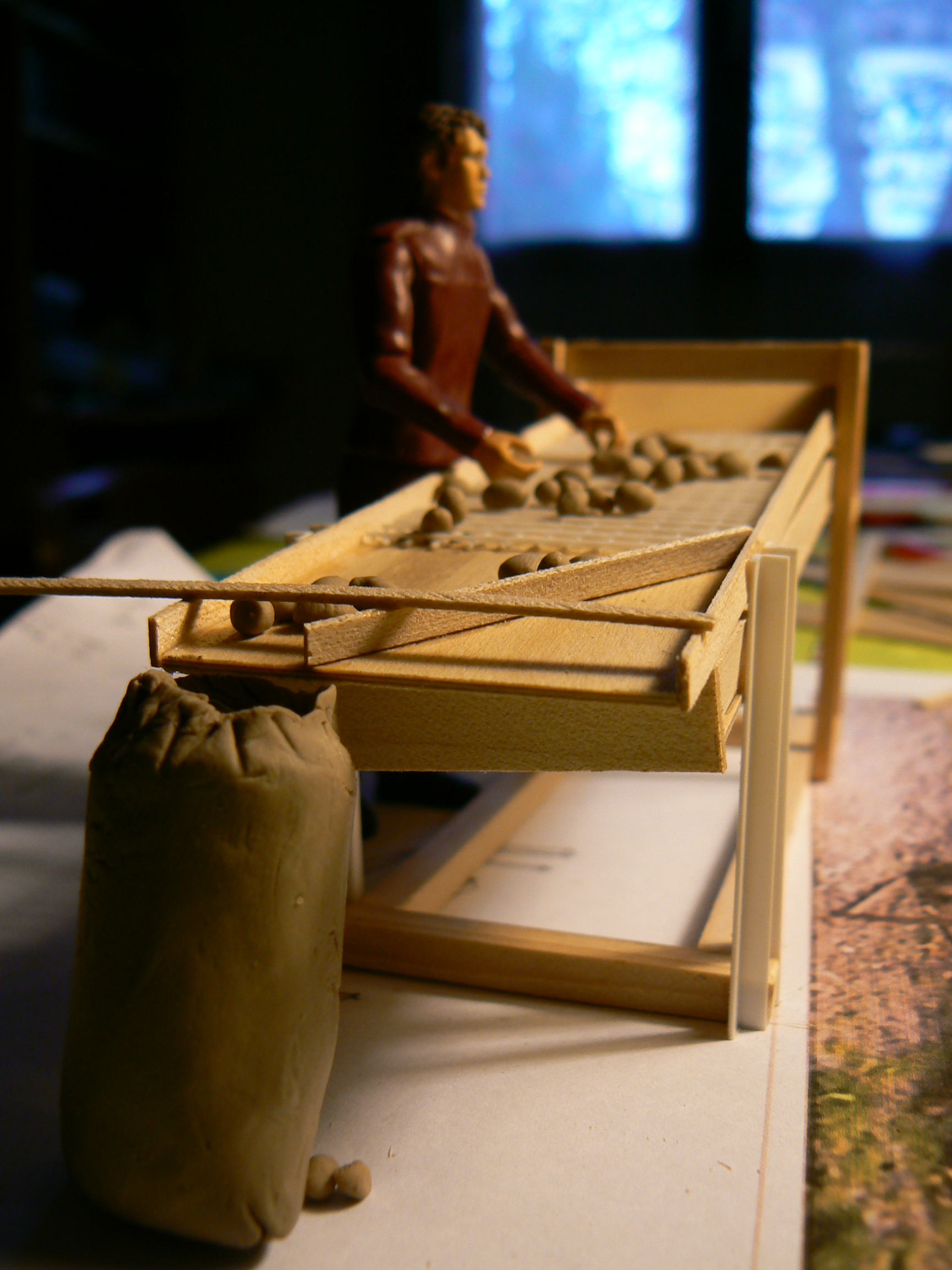

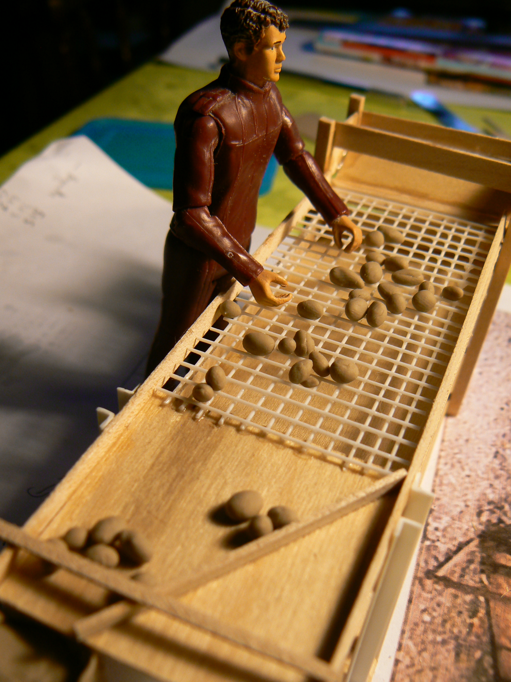

Messagepar cloclo57 » 01 01 2015 à 11:48

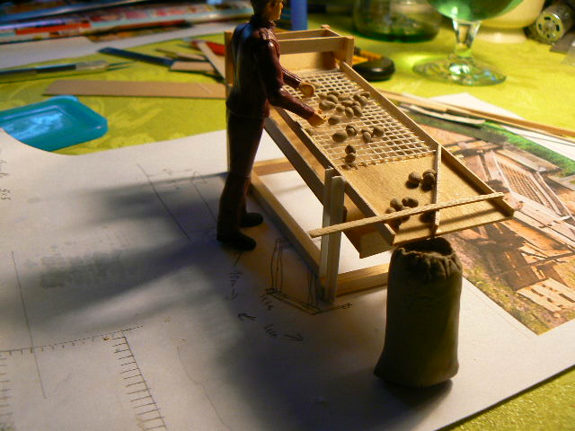

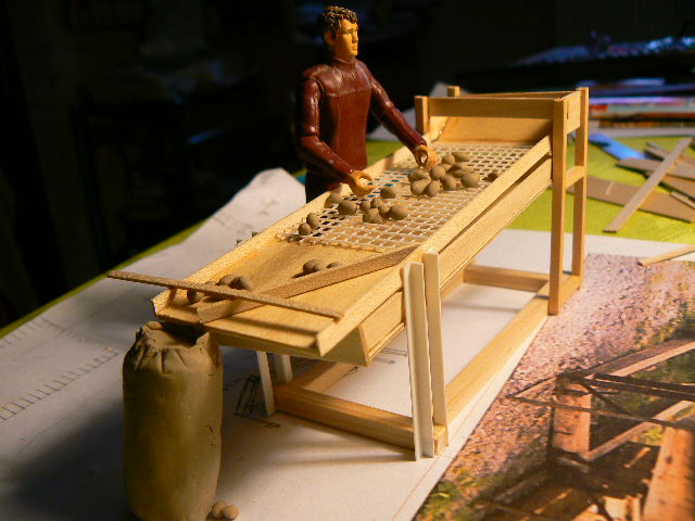

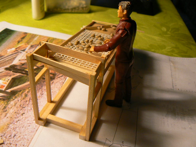

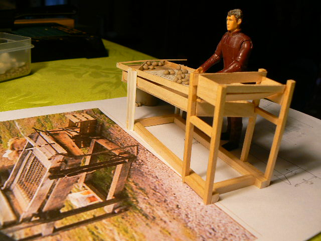

Pour commencer l'année , je continu le hangar a pomme de terre et voilà une trieuse manuelle de patate ( a partir de 2 photos internet gogo ) en parallèle cet ensemble sera fixé sur une plaque en styrodur 30mm d'épaisseur 40cmx 110cm avec le décor des abords des champs et le commencement de la récolte des pommes de terre . Un autre décor a la même place sera a base de briques sûrement ( les abords de la briqueterie....? )

Messagepar Kazh du » 01 01 2015 à 12:06
L'année commence en fanfare :ipb-251
Superbe crible #B6
