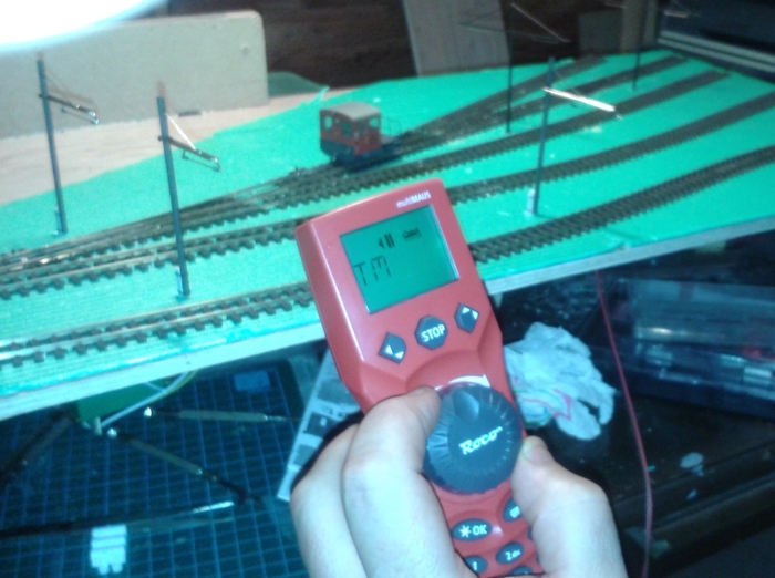

et puis cette saloperie de Multimaus ... H4 H4 H4
impossible de commander les aiguilles !! :H2
et on a du chercher sur les forum la réponse : il faut ajouter 4 à l'adresse du décodeur d'aiguille ! le n°1 devient donc le n°5
comme je vais utiliser cette Maus pour commander les modules, il était indispensable de faire des essais !

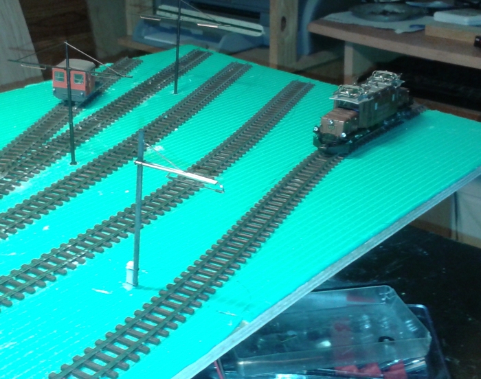

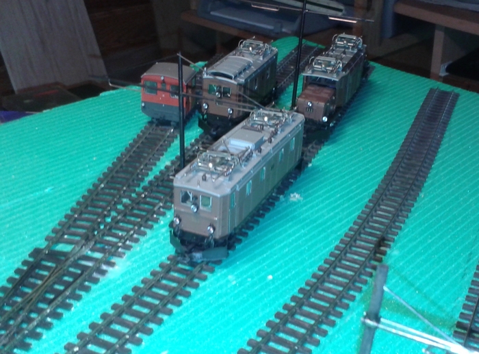

nous avons commencer par le petit Tm ...
ensuite la Kroko ...
et puis nous avons chargé la mule !!!

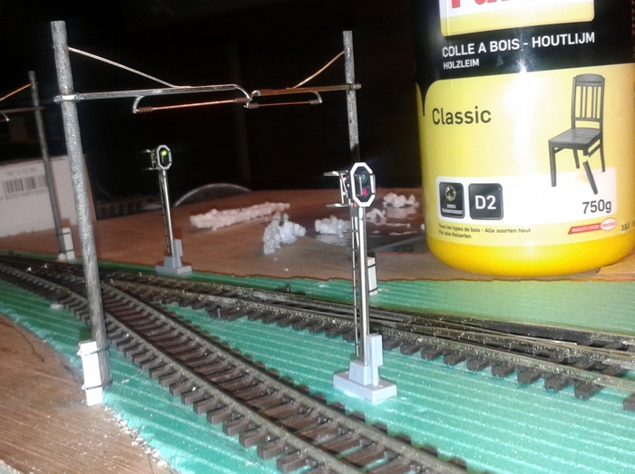

et Zébu a bien travaillé de la semaine : fixation des signaux lumineux E2 E2 :maitre:
c'est maousse costo ! :ipb-251
