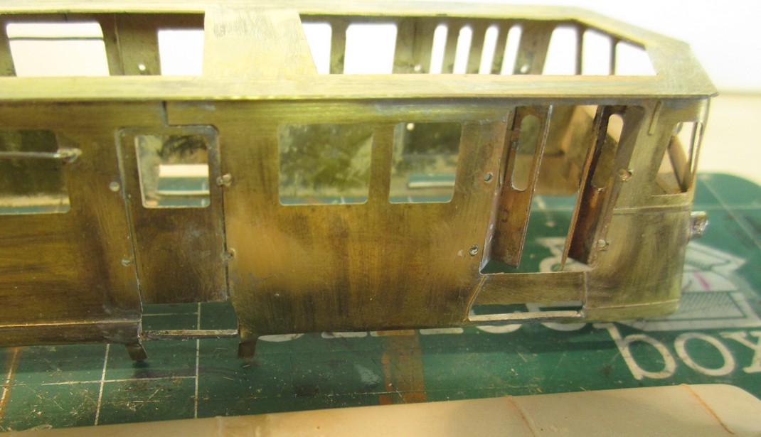

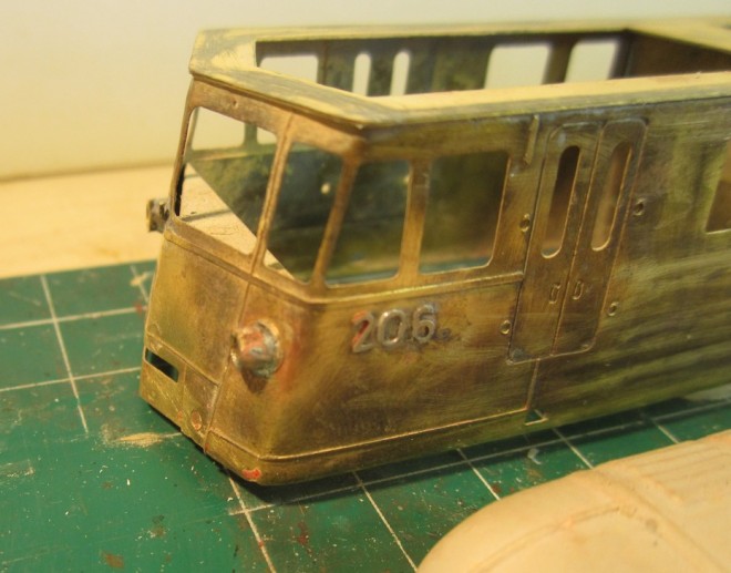

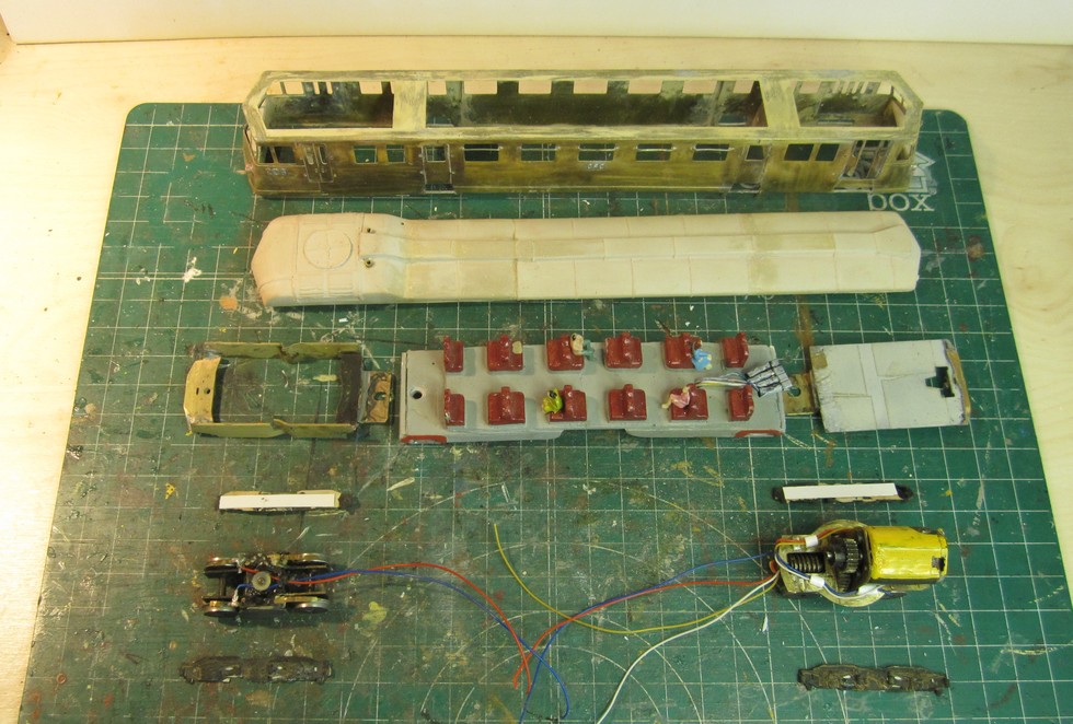

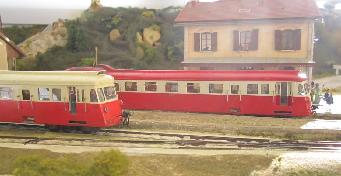

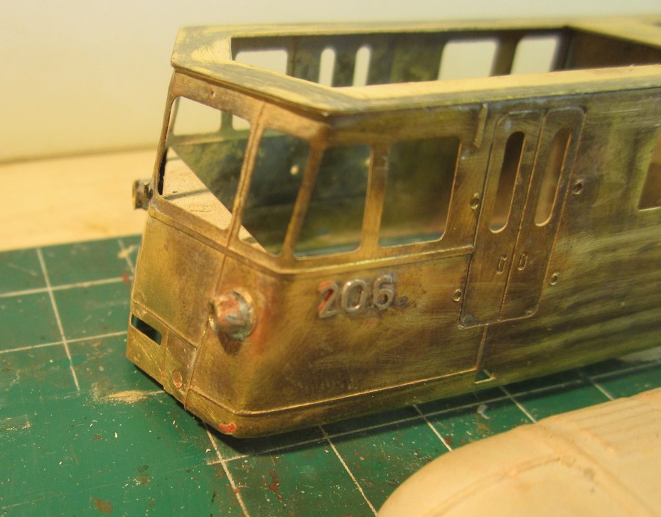

Après plus de vingt ans de bons et loyaux services, de nombreuses manipulations, interventions, digitalisations, petits coups et rayures d'usage, les 3 ABH Interfer avaient besoin d'une grande révision.
Tout d'abord, démontage complet de la caisse et de la mécanique.
Décapage de la peinture sur deux caisses, j'ai gardé la caisse du 201 dans son état et sa couleur d'origine.
Reprise de certaines soudures.
Mise en place de phares en tube laiton de 3 mm de diamètre dans des trous percées dans la caisse en remplacement des anciens en résine pleine.
Pose de marchepied et ouverture de certaines portes en m'inspirant de l'ABH de 05mogul05. :rod_siflet
A suivre...

Tout est démontés D9

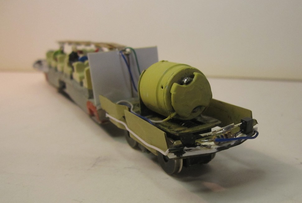

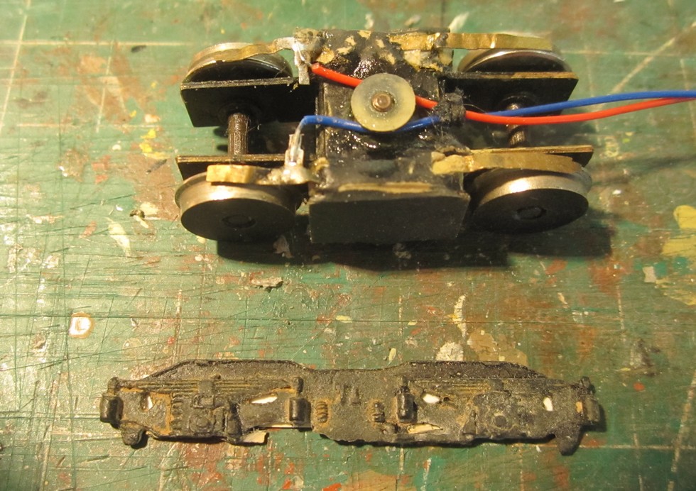

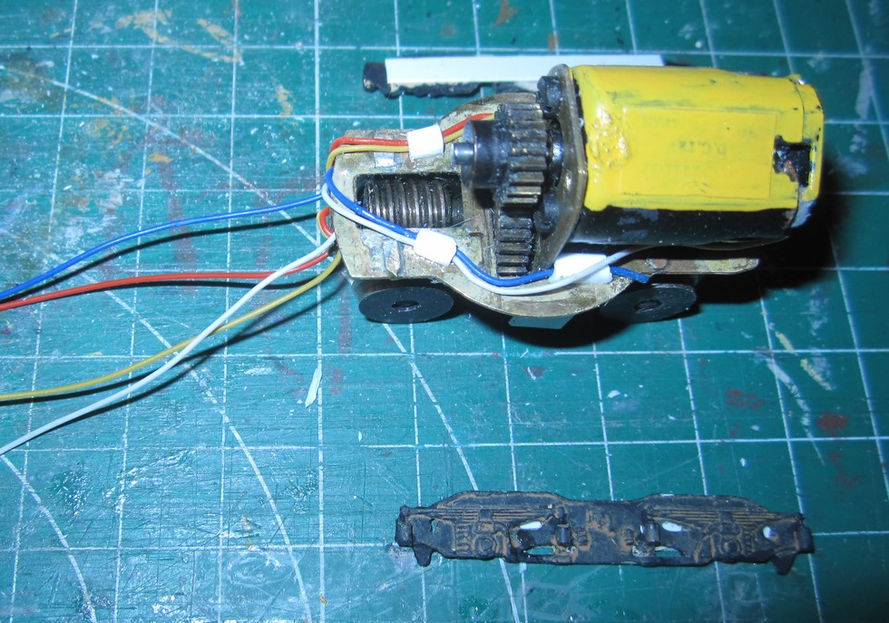

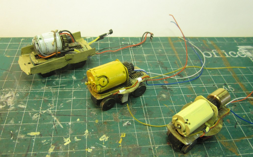

J'en profite pour refaire tout le câblage, moteur, bogie avant, bogie arrière, vérifié les contacts des lamelles de prise de courant.
Sur les trois moteur Faulhaber équipant les ABH à l'origine, un seul a résisté E2 jusqu' a aujourd’hui, les deux autres ont été remplacés par des Mashima. #B6
J'ai hésité a refaire des châssis complet car les aménagements d'origine sont peu conformes et très sommaires. :C6
Mais comme mes préférences vont plus vers des modèles roulants, solides et rustiques que vers des modèles de vitrines très détaillée et plus fragiles; j'ai gardé l'origine en évoquant un minimum d' aménagement . :rod_siflet :rod_siflet
Enfin j'ai solidarisé les trois partie du châssis pour n'en faire qu'un. 8-)
Pour éviter de voir des fils dans la cabine D9 , j'ai installé tout l' éclairage sur le châssis, les feux avant et arrière et l' éclairage cabine.
Le décodeur étant sous le châssis.
Reste à passer en peinture et à remonter.
Alain.

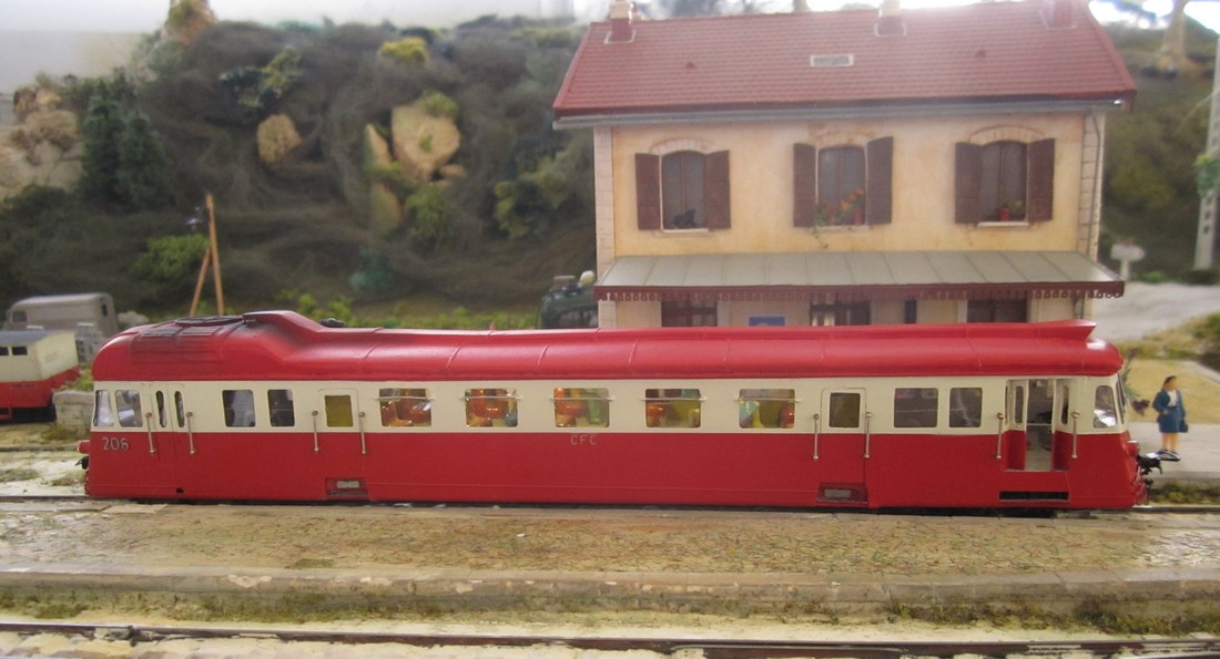

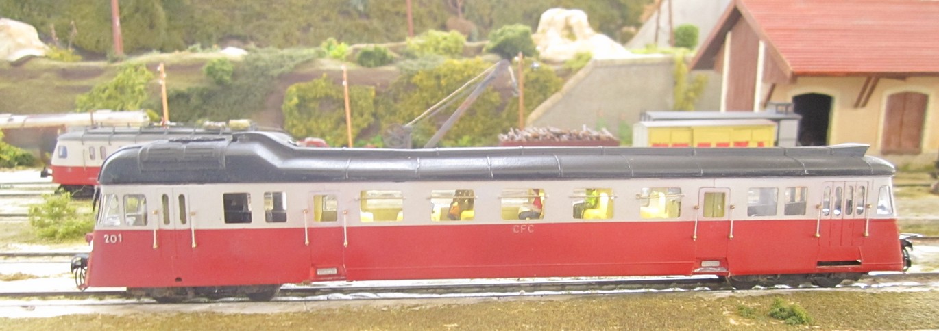

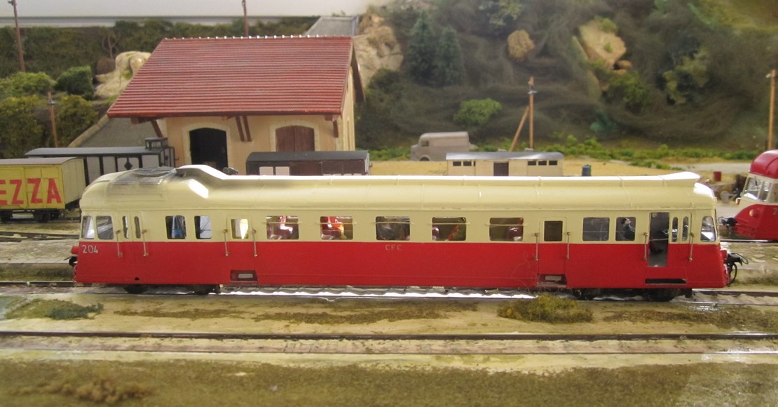

Dans l'ordre :C9
le 201 garde sa livrée.
le 204 rouge et jaune, toit jaune, sans moustache. :prrrt:
le 206 dans sa livrée la plus connue, rouge et jaune, toit rouge avec moustache. :boss:

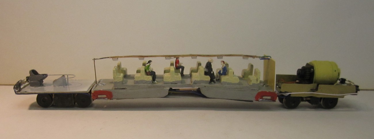

Aperçu des postes de conduite. #B5
Aperçu du moteur. #B2

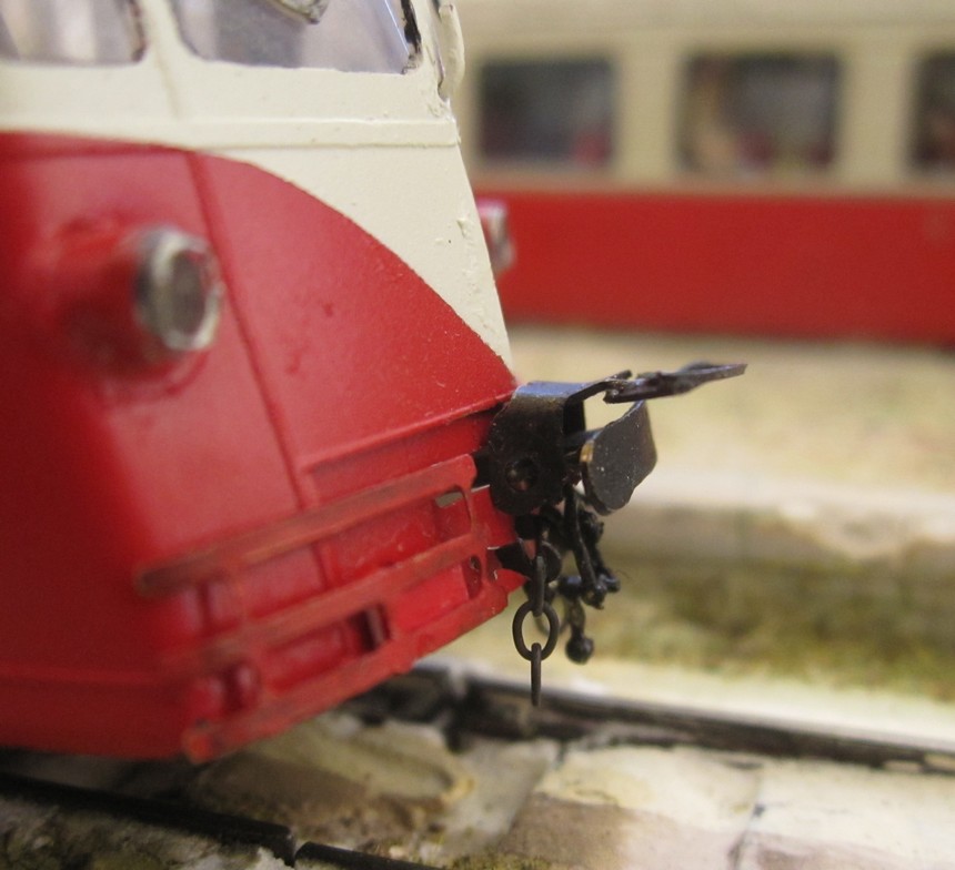

Pour finir, montage des petits accessoires, aérateur de toit, crochets et chaines, attelage à choquelles (TdA) #B6 .

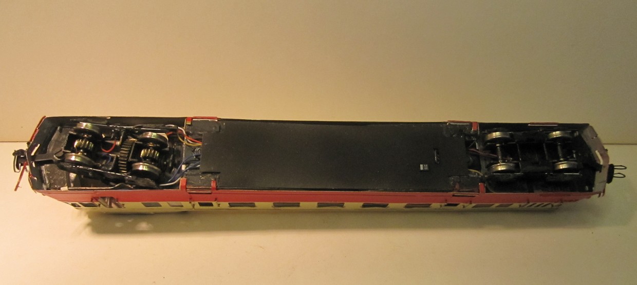

Sans oublier les flancs de bogies que je n'avaient pas installés lors du premier montage. ils sont en résine très fine et se cassaient dés qu'on les regardait de travers. D9 .

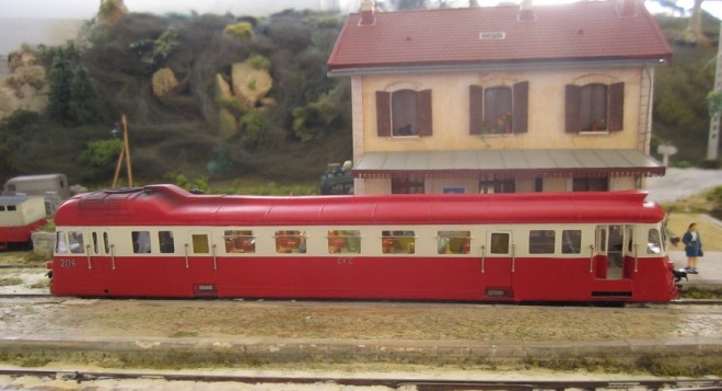

J'ai reconstitué les flancs de bogie en collant les morceaux que j' avais gardés sur une petite bande de carte plastique; ce qui leur donnent une bonne souplesse. :boss: .(Voir la première photo du sujet.)
Enfin, j'ai caché les dessous par un cache en carte plastique :D3

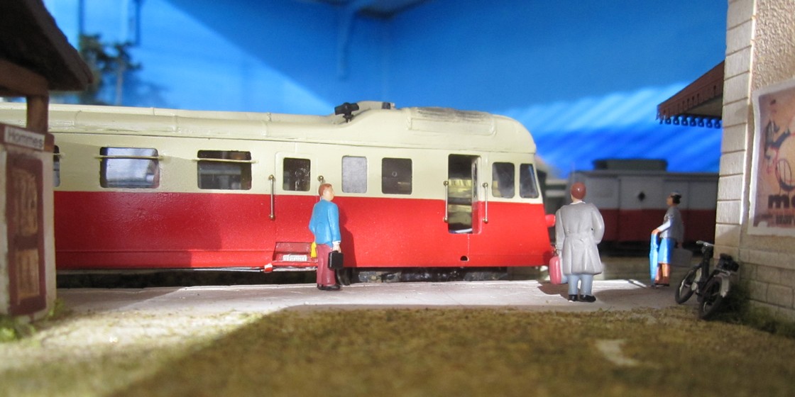

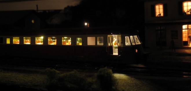

Et pour terminer, ambiance nocturne. :ipb-279
