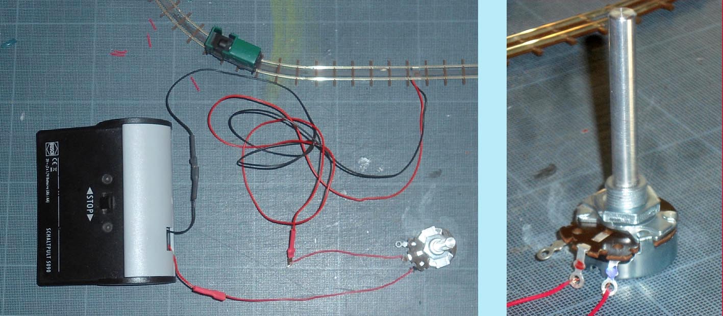

Voilà donc comment j'ai câblé le truc... ou plutôt comment j'ai reproduit servilement ce que j'avais vu faire au magasin E17 :maitre: :
Je suppose, dans ma grande ignaritude (langage de l'ex-région Poitou-Charentes :rod_siflet ...), que le courant entre par le plot central du potar et ressort par l'un des deux zautres plots* après avoir été trituré. Ou l'inverse, comme je viens de le faire par inadvertance (je m'en rend compte sur les clichés ! D9 )
Je ne sais pas ce qu'il se passe si l'on "ressort" sur l'autre plot en entrant par le plot central, mais bon, je prend pas le risques d'essayer* #B8 ...
On va dire en résumé que j'ai interrompu le circuit "fil rouge" en y insérant le potar et... ça marche !!!! :ipb-251
Bon, ne t'attends pas à des ralentis fantastiques, mais c'est déjà un progrès que je trouve très satisfaisant. J'ai bien fait une ch'tite video mais avant de l'incinérer insérer dans ce message, 'faut que je potasse le manuel, comme on dit au Portugal :H2 .
* Domi, si tu passes par là...
Messages: 14955
Re: reseaux HOf troglo/champignonniere
Messagepar Patrick ze rabbit Deludin » 11 06 2017 à 20:20
Bon, je viens d'inverser les 2 fils rouges sur le potar ("entrée" au milieu, "sortie" sur l'autre plot) et ça marche aussi :ipb-251 .
J'ai oublié de dire que l'inversion du courant, donc du sens de marche de l'engin, se fait avec le bouton "toutou rien" du boîtier Busch.

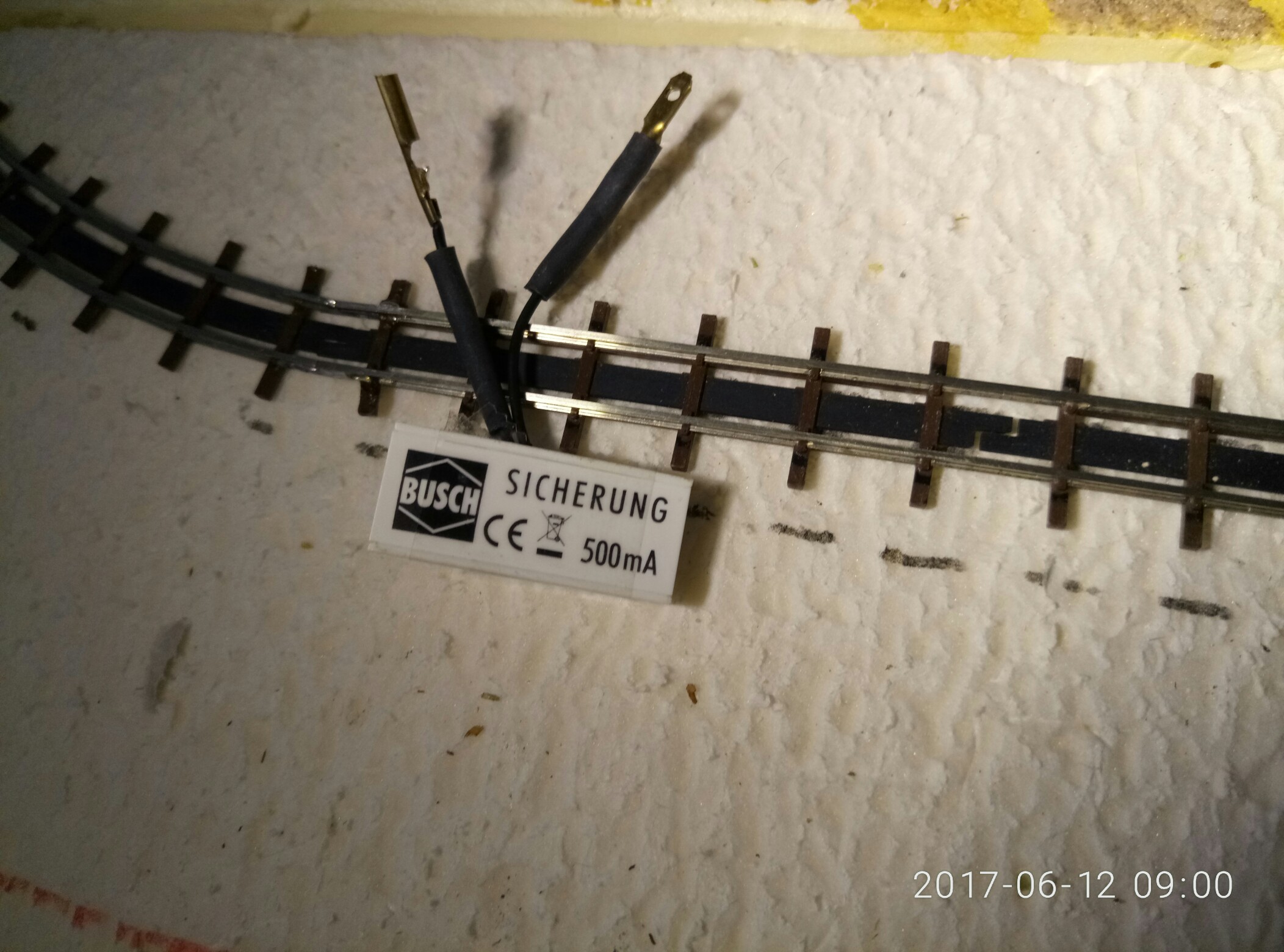

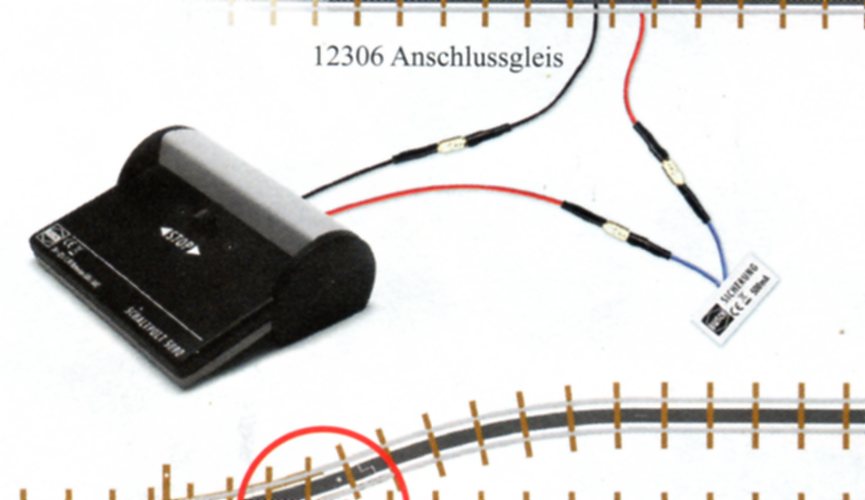

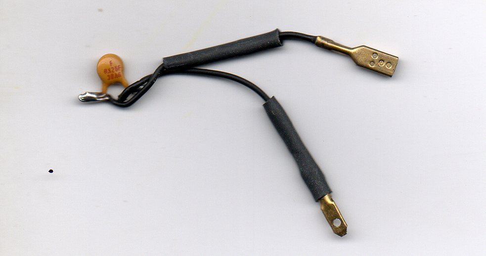

Question : je me suis toujours demandé (j'ai peut être déjà demandé sur ce forum :C6 ), mais à quoi sert le "sucre" intercalé sur le + :F9
Est ce vraiment utile ? Je vois que tu ne l'a pas sur ton "circuit" électrique Patrick...
ptitrain
Messages: 3173
Messagepar pelican » 12 06 2017 à 09:00
c'est peut être un antiparasite, pour ne pas troubler les ondes autour du réseau ??? :D3
Messages: 50738
Messagepar ptitrain » 12 06 2017 à 09:19
traduction avec "reverso" : sécurité, protection, fusible...
