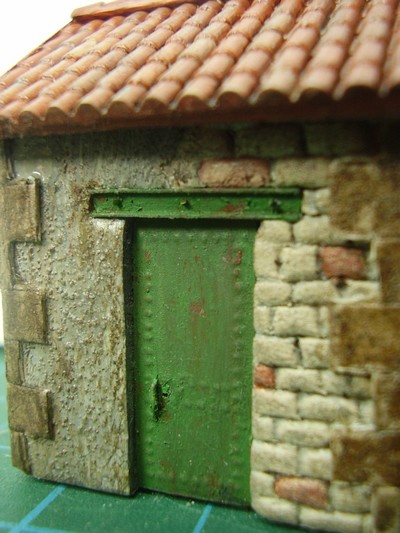

Messagepar Kazh du » 26 02 2014 à 12:32
vieilamateur a écrit:je n'ai plus qu'à essayer :oups2: , et c'est là que je risque de déchanter :cry:
Avec du dépron c'est même trop facile :C4
Un p'tit bout de dépron ou carton plume pelé, un porte mine (le noir permettra de mieux visualiser les gravures), un traçage très léger le dépron s'enfonce extrêmement facilement et YAPUKA tracer des patatoïdes pour évoquer des moellons.
Une mise en peinture et c'est fait #B6
Cabane de cantonnier, carton plume pelé pour gravure des pierres.
"Allez vas y à fond grave" comme diraient les djeun's #B5
Re: Projet HOe - Le Quivaoù
Messagepar Buffalo Bill » 26 02 2014 à 13:28
Pour les pavés gravés sur "depron" j'utilise une série de petits outils fabriqués avec des sections de tube métalliques (tubes laiton ,cartouches de vieux stylos, etc) aplatis ,mis en forme (sections carrées, rectangulaires ovales ...) j'estampe en prenant appuis sur un réglet ou un gabarit en carton épais c'est beaucoup plus rapide que le crayon ou les tournevis, cette méthode est facilement transposable pour des murs . Gain de temps assuré et plus grande régularité ,moins de débords et de dérapages, possibilité d'enfoncer plus ou moins la partie estampée.
