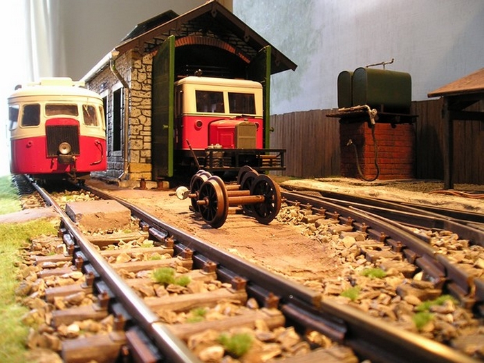

Messagepar pelican » 28 10 2014 à 23:19
si c'est cette photo, elle a été prise sur mon réseau ... c'est un Billard Apocopa au 1/22, sur de la voie de 45 mm ;)

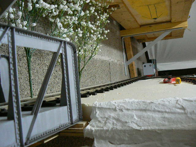

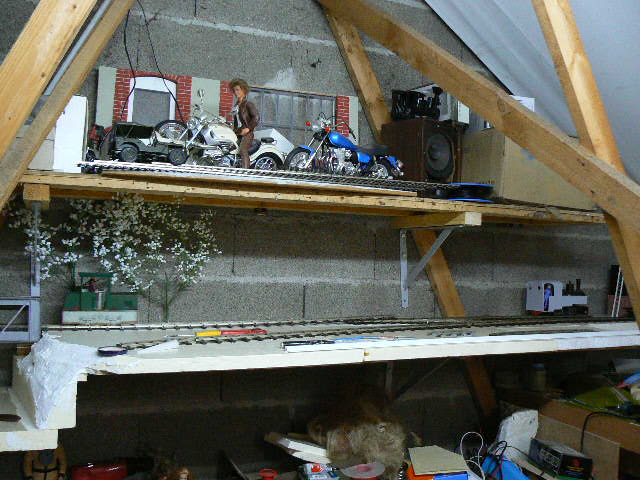

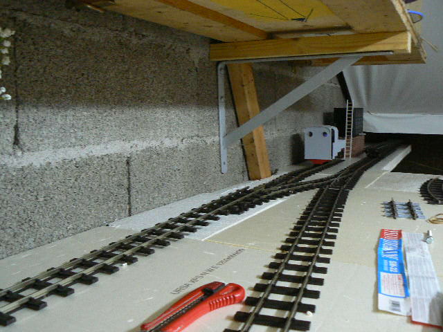

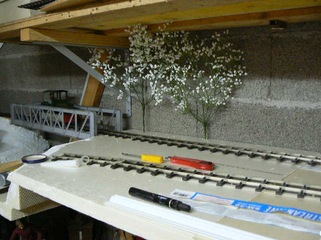

Messagepar cloclo57 » 01 11 2014 à 13:24
Bonjour a tous
Heureux de vous retrouver voilà la petite nouveauté du réseau , une extension pour le pont quelques mètres de voies supplémentaire , le tracé n'est pas definitif mais cela progresse comme d'habitude ci joint quelques photos a bientôt.......

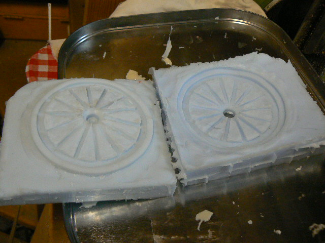

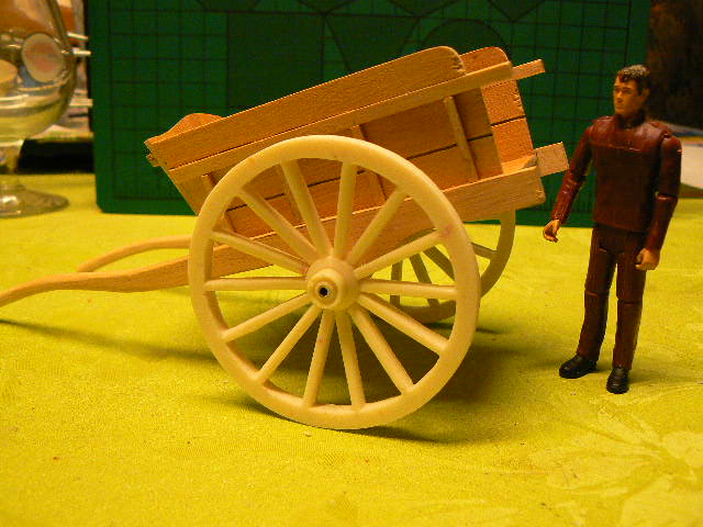

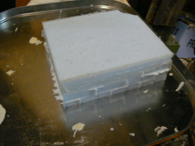

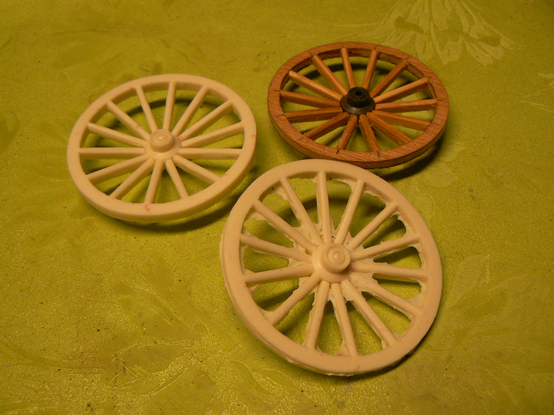

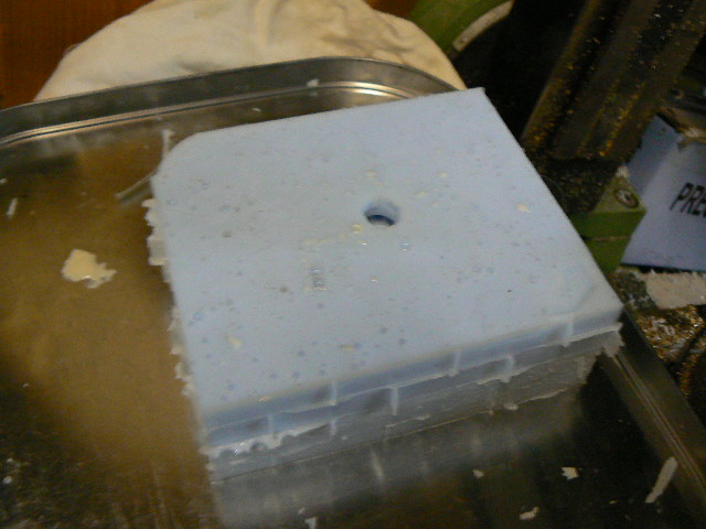

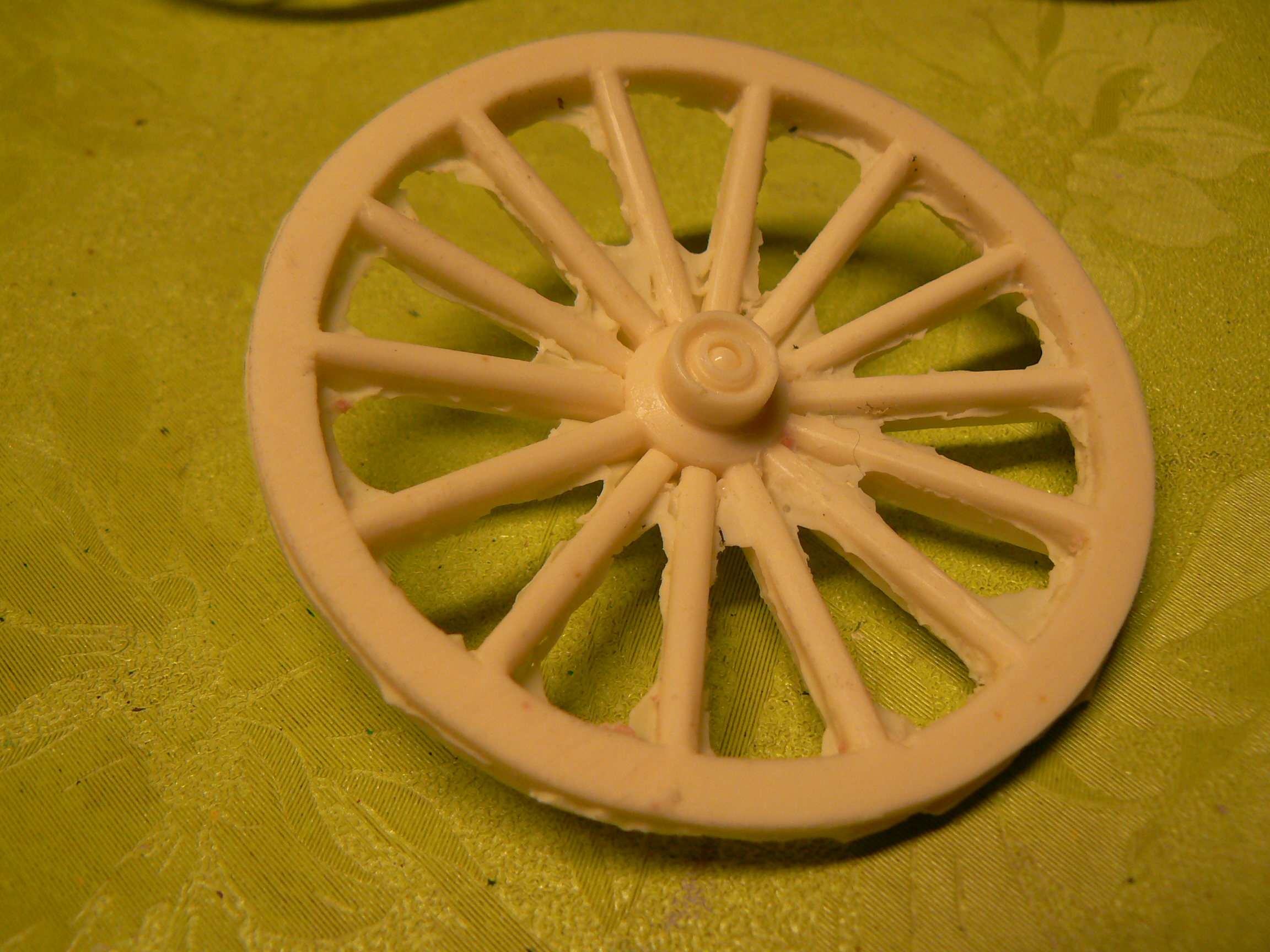

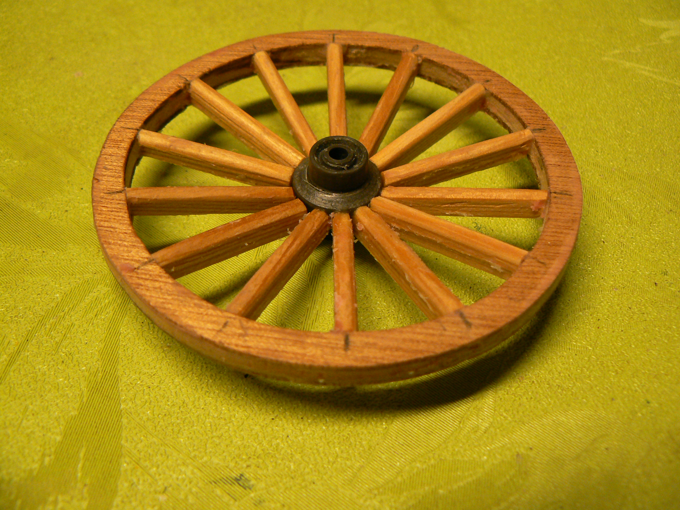

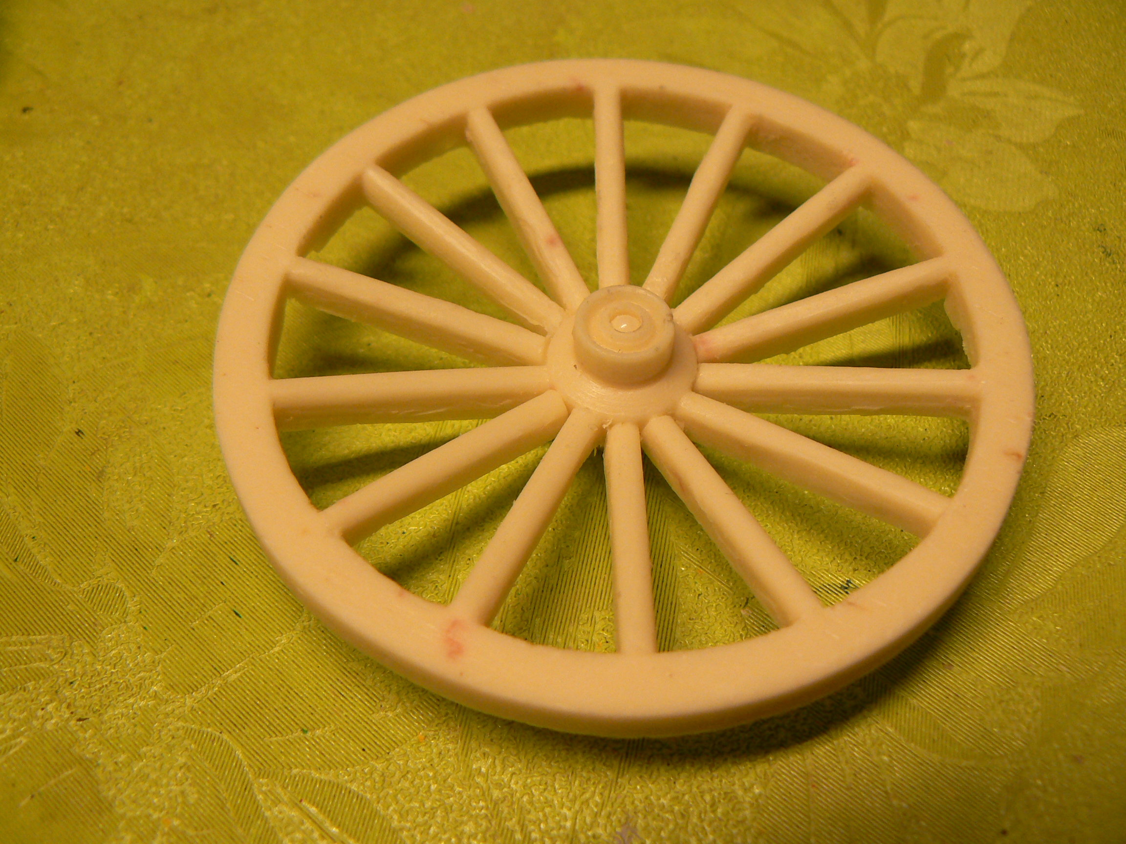

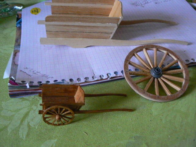

Messagepar cloclo57 » 06 12 2014 à 22:15
Bonsoir a tous
Voila c'est reparti , merci Pelican pour ton document #B5
Donc dans un premier temps pour me refaire la main je vais commencer par la charrette , pour l'instant le plus dur les roues après avoir fait un modèle en bois , moulage en silicone suivi de coulée en résine de polyurethane .Reste a poncer et reboucher les 2 grosses bulles d'air , voici les premières photos a bientôt pour la suite .......

Messagepar YVES » 07 12 2014 à 13:40
Trés bien, trés encourageant pour la suite.
:maitre: :maitre: :maitre:

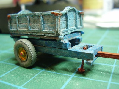

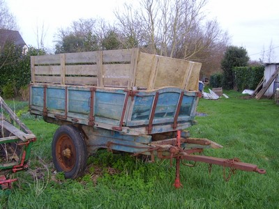

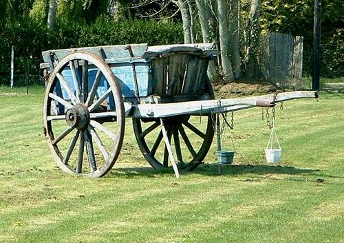

Messagepar Kazh du » 07 12 2014 à 15:18
J'adore ce genre de charrette....il y avait un modèle un peu comme celui-là pas loin dans un champ.
Mais il a du partir "à la benne" :cry:
Elle m'avait tellement plu que j'en avais tenté une évocation
Je pense que maintenant je ferai plus fin avec plus de détails....:oups2:

Messagepar pelican » 07 12 2014 à 15:55
C'est superbe E2 E2 E2
vivement la suite :ok

Messagepar YVES » 07 12 2014 à 22:27
Cloclo, comment as-tu fait avec le moule ?
J'ai l'impression que ce n'est pas un simple moulage à plat. Il y a du relief sous le dessous de ta roue.
:D3 :D3 :D3

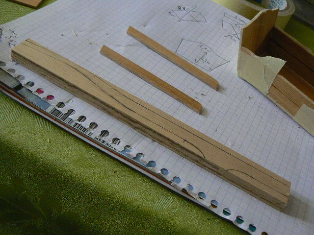

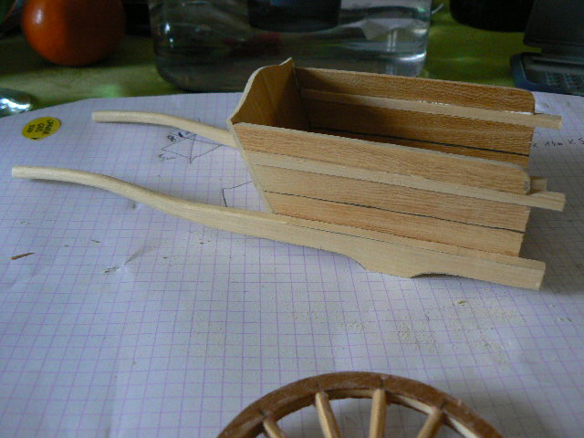

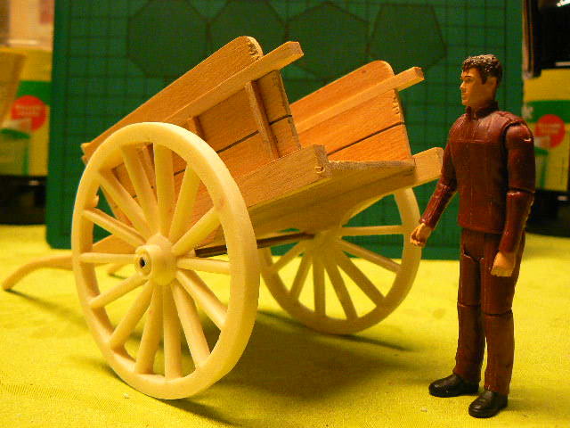

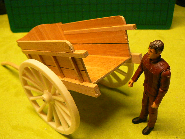

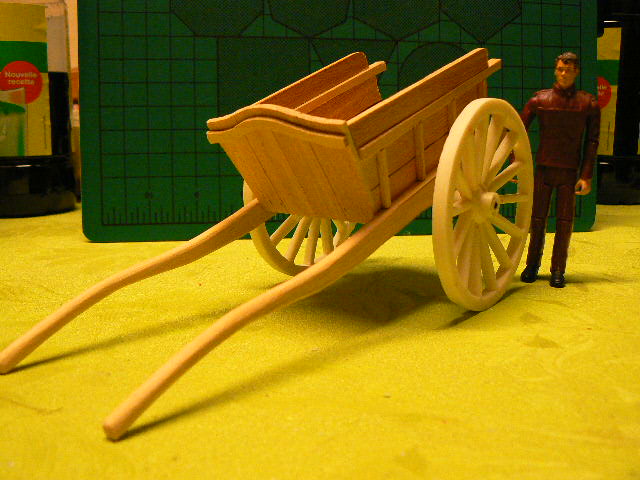

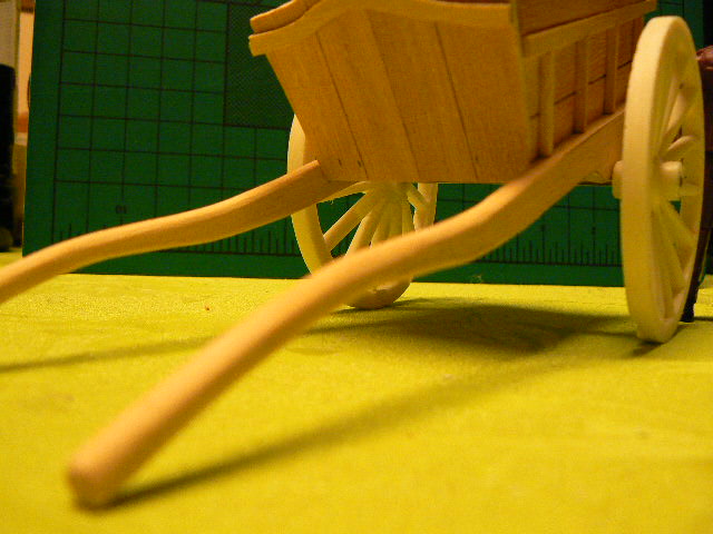

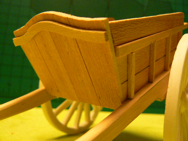

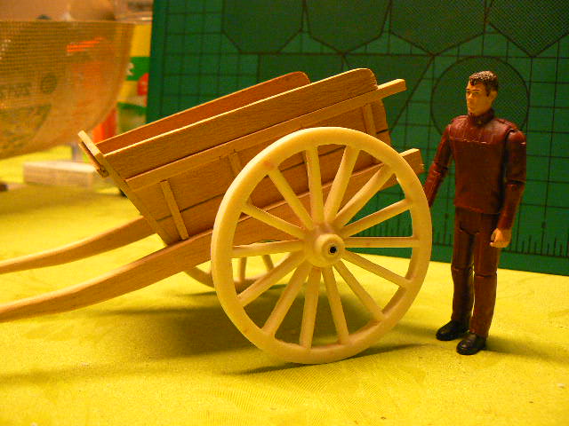

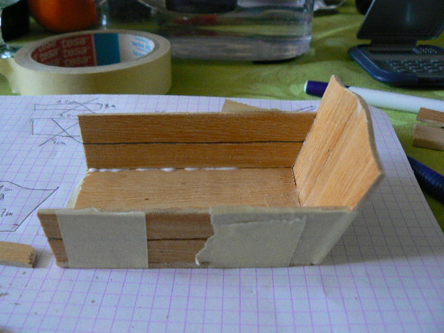

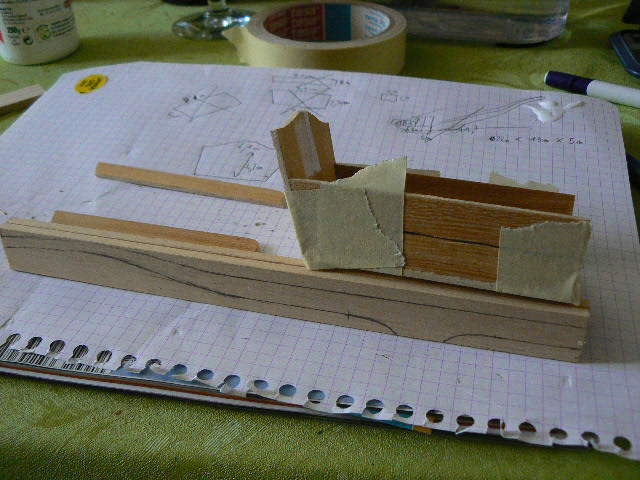

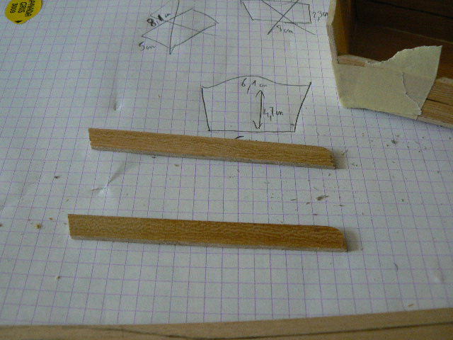

Messagepar cloclo57 » 07 12 2014 à 22:40
Bonsoir a tous
voila la suite , issues de chutes de bois en tous genre (notamment un store avec des lames en bois de 2mm épaisseur trouvé aux puces pour quelques euros j'ai regarni un peu le stock ) et réalisé les 3/4 de la charrette cela commence prendre forme voici quelques photos

Re: Mon réseau dépôt au 1/18em
Messagepar cloclo57 » 07 12 2014 à 22:42
la suite
Messagepar cloclo57 » 07 12 2014 à 22:52
Salut Yves
Effectivement le moule est en deux parties , malheureusement il y a toujours 2ou3 bulles d'air il faudra remastiquer .
