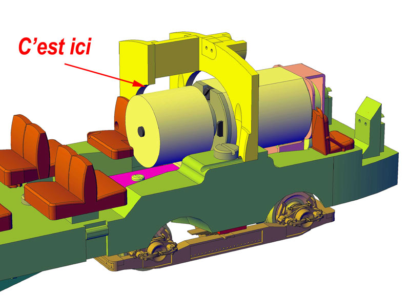

vigeois a écrit:(...) j'ai un petit souci : la courroie semble détendue et glisse trop sur les deux poulies (elle arrive même à ne plus entraîner, ce qui est curieux c'est que ce phénomène ne s'applique pas lorsque la caisse est otée ! Est-ce le poids de la caisse sur une courroie détendue qui provoque cela ???)
C'est curieux: SI le châssis fonctionne normalement quand la caisse est retirée, c'est qu'il n'y a pas de problème mécanique et que la tension de la courroie est normale... ;)
Je doute que le seul poids de la caisse suffise à "fatiguer" une courroie :F9 ... ne serait ce pas plutôt "quelque chose" qui frotte sur la courroie (ou les poulies) lorsque la caisse est montée ? autrement dit, plutôt un problème d'ajustement de la caisse ou d'un aménagement intérieur sur le châssis ? (je ne connais pas le modèle...)

J'ai eu le même souci.
Soit c'est la cloison qui contrarie la position du moteur, soit il faut vérifier l'angulation du berceau moteur (dixit Cyril)

En fait le frottement se produit est entre la cloison des toilettes et le volant d'inertie :
cela vient du fait que je suis passer d'un Bullant à engrenages à un Bullant à courroie, la tension de la courroie lui fait légèrement remonter le derrière, le jeu reste suffisant, mais quand la caisse s'encliquette, elle pousse la cloison vers le bas, quelques coups de cutter (1 mm suffit) dans la cloison et ce sera réglé.
Cyril

Messagepar vigeois » 17 04 2011 à 00:37
Merci à vous tous, grâce à la petite modif de Cyril, le problème est (presque) totalement résolu. Presque car il semble que je sois un peu juste dans enlèvement de matière. Demain, je revois ça !...

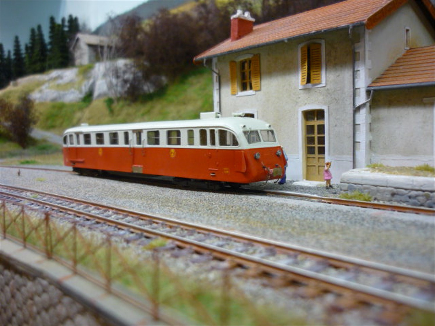

E3 Ils l'ont longuement attendus ! Mais il est là l'autorail ! :mrgreen:
Christophe
vigeois
Messages: 992
Re: De St Julien Bouttières au Passage d'Intres
Messagepar ABJ.TRAIN » 17 04 2011 à 13:19
MAGNIFIQUE ;)
Et bel autorail :^)
Hugo
ABJ.TRAIN
Messages: 571
Localisation: Yvelines
Messagepar vigeois » 17 04 2011 à 13:44
Il est partout ! :C4 Je le quitte ailleurs et je le retrouve là ! :mrgreen: Merci tout de même ! #B6

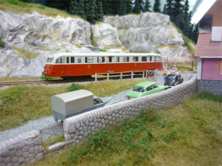

Messagepar vigeois » 18 04 2011 à 01:19
ch'uis comme toi, j'l'attends... avec -im- patience !...
Pour Yves... (dsl mon APN n'est pas terrible et je ne suis pas bon photographe... :H2 )

Messagepar YVES » 18 04 2011 à 12:05
Très réussit ton OC1. Une petite patine à la terre à décor, terre brulée, noir de mars, sur le pot d'échappement (c'est l'endroit le plus salisssant), et il sera parfait.
