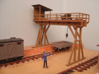

mikado a écrit:(...) ayant un portique commun aux voies HO/HOm, difficle de jouer sur les hauteurs...
Une très légère différence de hauteur (de l'ordre de 4 ou 5 millimètres ?) pourrait justement être intéressante, y compris au niveau de ce portique... je me demande même si ce n'était pas le cas sous la petite "halle de transbordement" de Tournon, pour compenser un peu la différence de hauteur de plancher des wagons ! :idea:
ça aurait aussi l'intérêt de surélever très légèrement l'arrière-plan, où est la voie métrique, ce qui va bien dans le sens de la "théatralisation" du module... ;)
malletslm
archiviste du forum
Messages: 7204
Re: Nozières-Murat réseau mixte HO/HOm
Messagepar Douglas » 29 09 2010 à 13:08
Oui en effet je suis d'accord avec Mallet,ca pourrait créer une ambiance supplémentaire,par contre attention généralement les portiques glissaient sur des rails et sur un terrain plat!
Mikado,si tu as le livre sur la Lozère,regarde sur les photos de la gare de Sainte Cécile,tu as un joli cliché de la partie transbordement,les voies sont au même niveau,tu as même l'abri couvert de transbordement :rod_coeur .
Pour ton fond de scène,tu peux t'en inspirer aussi,un grand talus bordé de murs de soutement à certains endroits avec un accès routier à la cour marchandise comme c'est ou plutôt c'était le cas dans cette superbe gare,ca fermerait le fond de ton réseau! ;)
Je pense qu'il ne faut pas chercher à faire trop compliquer,déjà une voie HOm et une voie normale sous le portique,une halle et des bascules pour chaque écartement,nous avons l'essentiel d'un chantier detransbordement! ;)

je confirme à Cluny, sur les voies d'échange VN/Métriques, le coté voie métrique était légèrement plus haut pour que les planchers des wagons VN/VM soient au même niveau.
Bien sur, les portiques roulent à plat...
