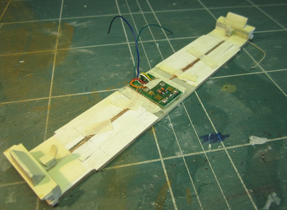

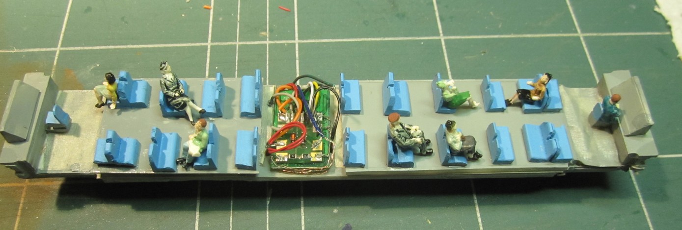

Revenons a nos brebis (Les premiers brucciu sont arrivés :ipb-251 :ipb-251 )

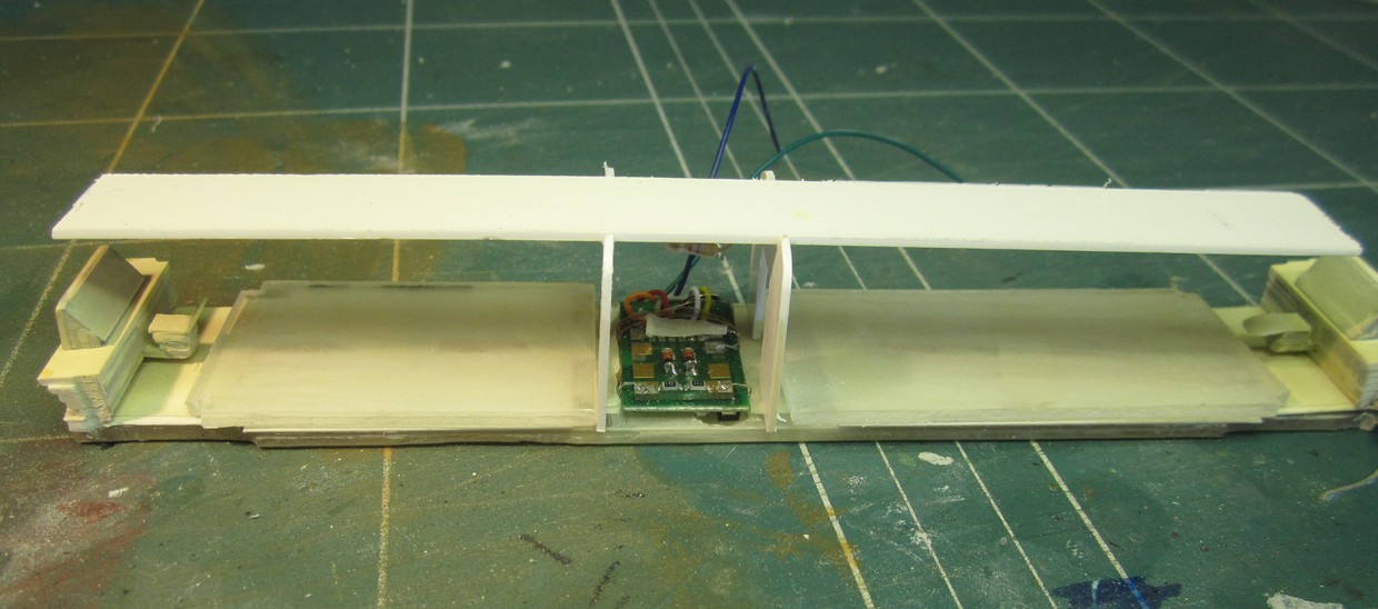

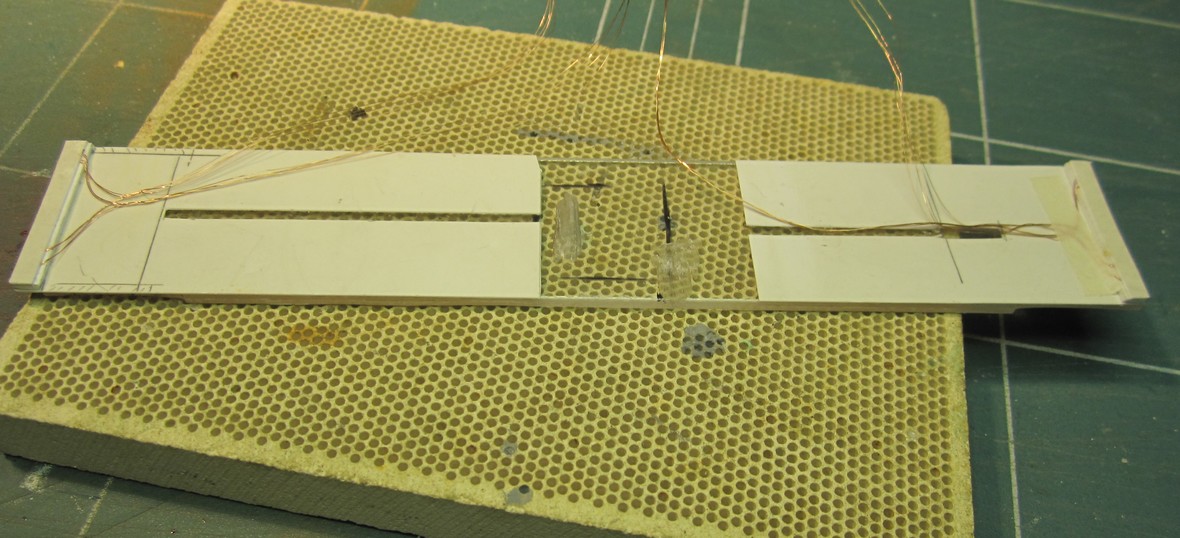

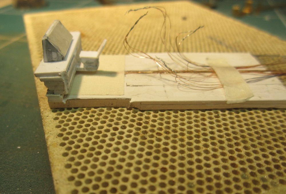

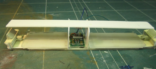

Le châssis est découpé dans du plexiglas de 2mm.
Sur lequel est collé de la carte plastique de 0.25mm.
Cela permet le passage des fils et permettra par sa souplesse de monter la caisse sur le châssis. :F9 :F9

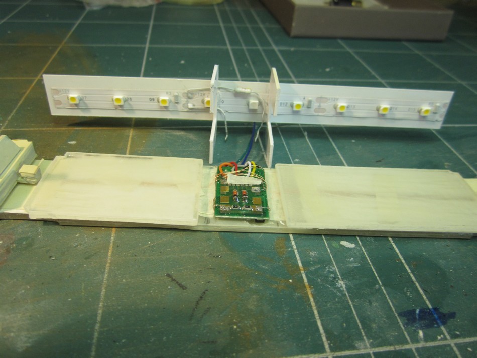

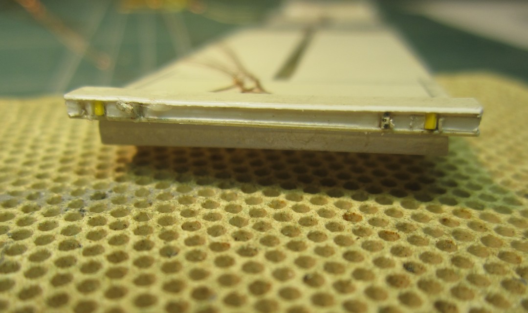

Le montage des leds cms( deux blanches deux rouges par face) se fait entre deux empilement de carte plastique qui vont former les aménagements (succincts) des deux cabines de conduites.
La présence de deux cloisons permet de cacher le décodeur.
J'ai collé dos à dos avec le décodeur une petite platine TdA ( comme celle qui est monter dans le B&L BB 402, sur laquelle vient s'insérer un petit décodeur),qui va faciliter le montage électrique.
Ces deux cloisons permettent aussi d'installer un éclairage de cabine.
A venir, bogies, aménagements intérieur, motorisation.....
Alain.

Messagepar Alain » 15 11 2016 à 13:17

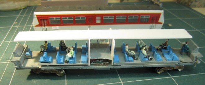

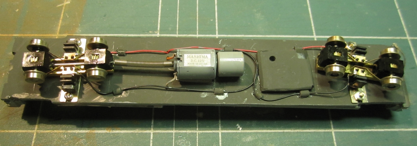

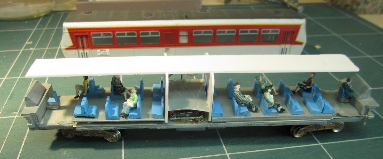

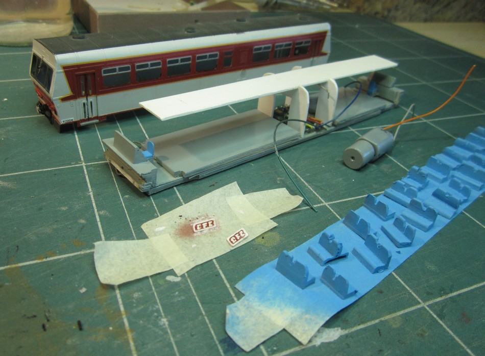

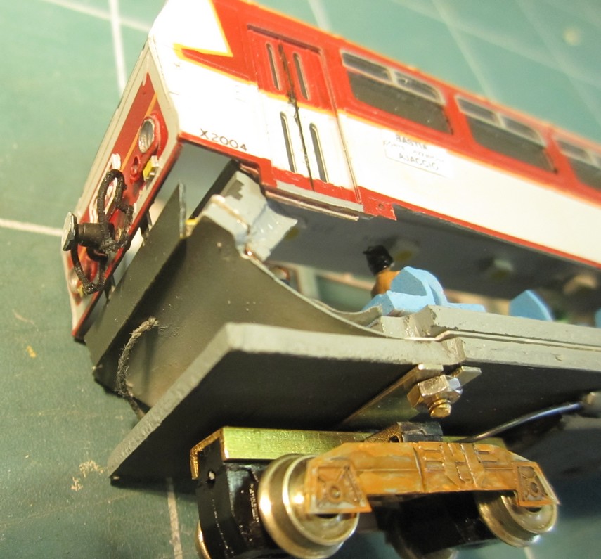

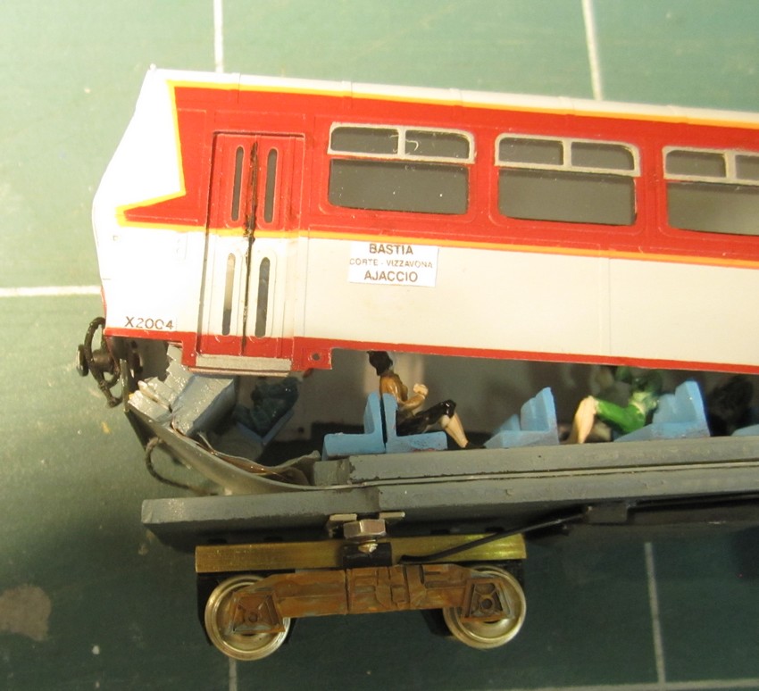

Lundi pluvieux, atelier laborieux. :E1 C7
Mise en peinture des sièges, du moteur, des sigles.
Montage du moteur, simplement collé au châssis, montage des bogies Hollywood Foundry, transmission par ressort (en attendant, peut être, son remplacement par un tuyau en silicone) et colage d'un petit lest en plomb.
Collage des sièges, des personnages,soudures des prises de courant et de l'alimentation moteur.
Mise en place de l'éclairage cabine.
Montage du chassis dans la caisse, en profitant de la souplesse du plancher en carte plastique de 0,25mm (voir précédemment).
Une fois en place, la petite ficelle permet de bien plaquer le poste de conduite contre la carrosserie et verrouille le châssis sur la caisse. La ficelle est fixée ensuite par un point de colle sur le châssis.
L'X2004 est prét pour le service.
Il rejoint X2003 sous une autre livrée.(qui va repasser à l'atelier pour une peinture plus propre).
Alain.
