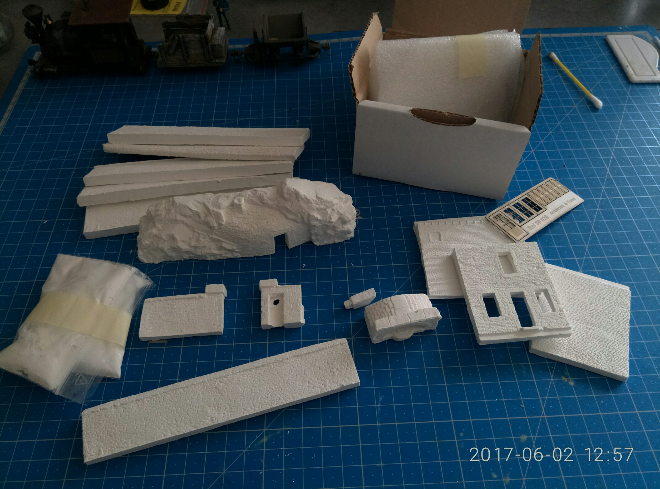

Messagepar ptitrain » 02 06 2017 à 13:23
J'ai reçu ma commande Architecture de France :ok
Je vais pouvoir "bosser" #B6

Messagepar Patrick ze rabbit Deludin » 02 06 2017 à 19:57

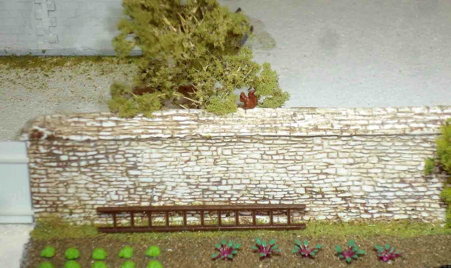

Quand on pense que Daniel grave ses pierres une à une, on ne peut que rester pantois, pas toi ?
J'ai utilisé les murs de la ferme Guie pour faire ceux du module de la gare de la Flotte : finalement, c'est bon pour toutes les régions, seule le couleur qu'on y applique change.
Je crois que le petit sac contient du plâtre synthétique pour les raccords : tu vas pouvoir faire un essai de moulage (en principe, y'a du rab), ça rend très bien, avec une sonorité genre "tuile" une fois sec.

Messagepar ptitrain » 02 06 2017 à 20:51
Tout a fait Thierry Patrick
Les création de Daniel Coutier sont top :ipb-251
et pour le bâtiment, comme je fais du troglo, donc 1/2 façade, j'ai du rab ;)
j'ai juste surmouler un toit, pour le refaire plus mince en staturoc, donc plus solide par rapport au plâtre
et effectivement le petit sac de plâtre est présent pour les raccords #B6

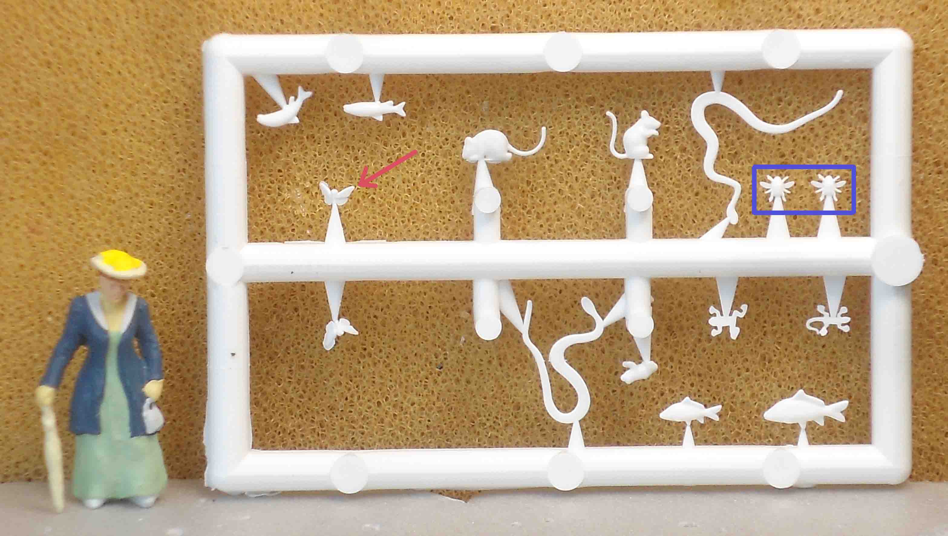

ps : par contre, j'ai pas d'écureuil :F9

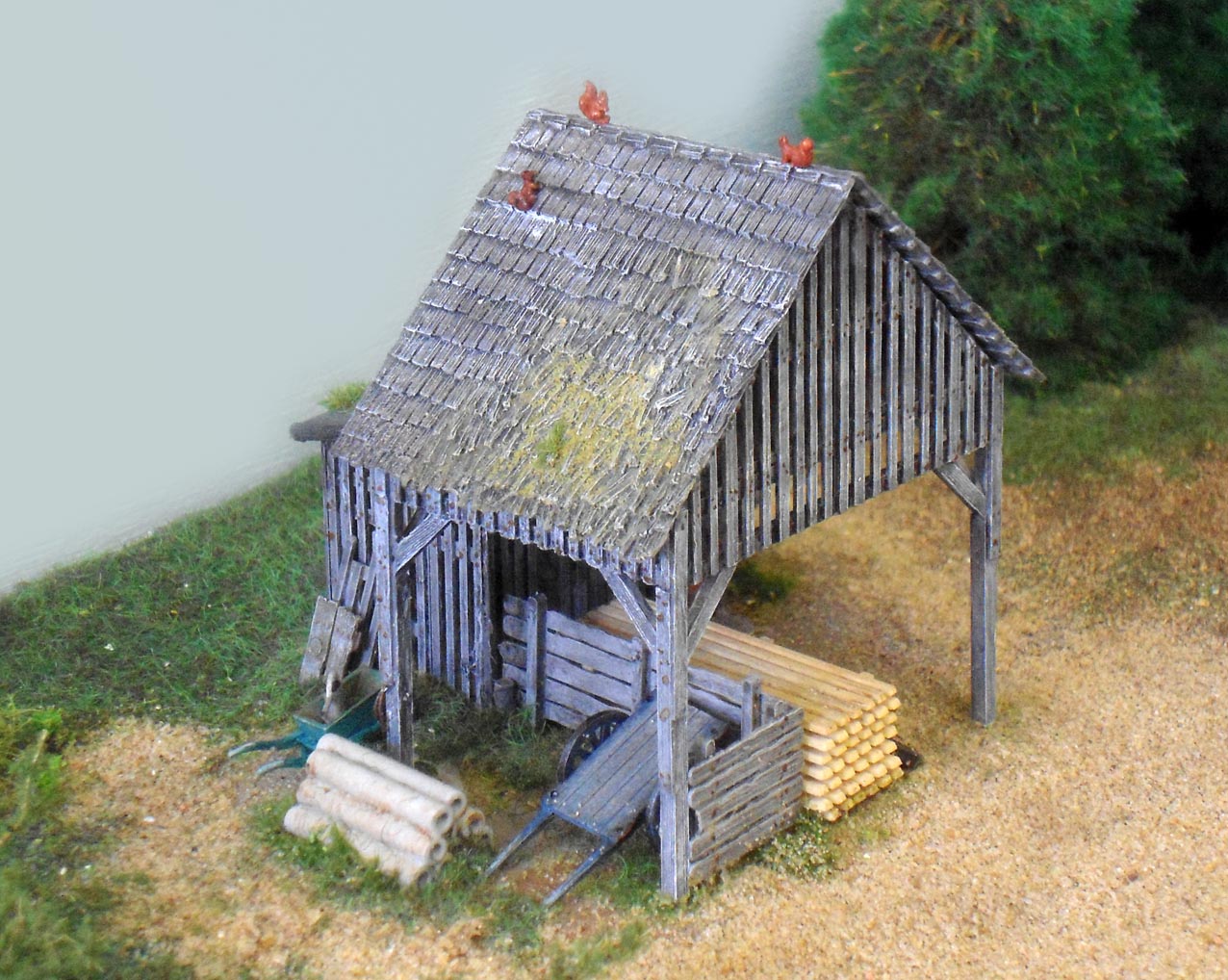

Re: reseaux HOf troglo/champignonniere
Messagepar Patrick ze rabbit Deludin » 02 06 2017 à 22:09
Désolé, les 3 zautres zécureuils s'amusent sur une grange du RCO de Marennes :
(oui je sais, les clous ont rouillé. proximité de la mer... :H2 )
Par contre, il me reste un tas de rats, de papillons et hannetons :F9 gros modèle, de serpents constrictor, de poissons, de grenouilles...
Messages: 14936

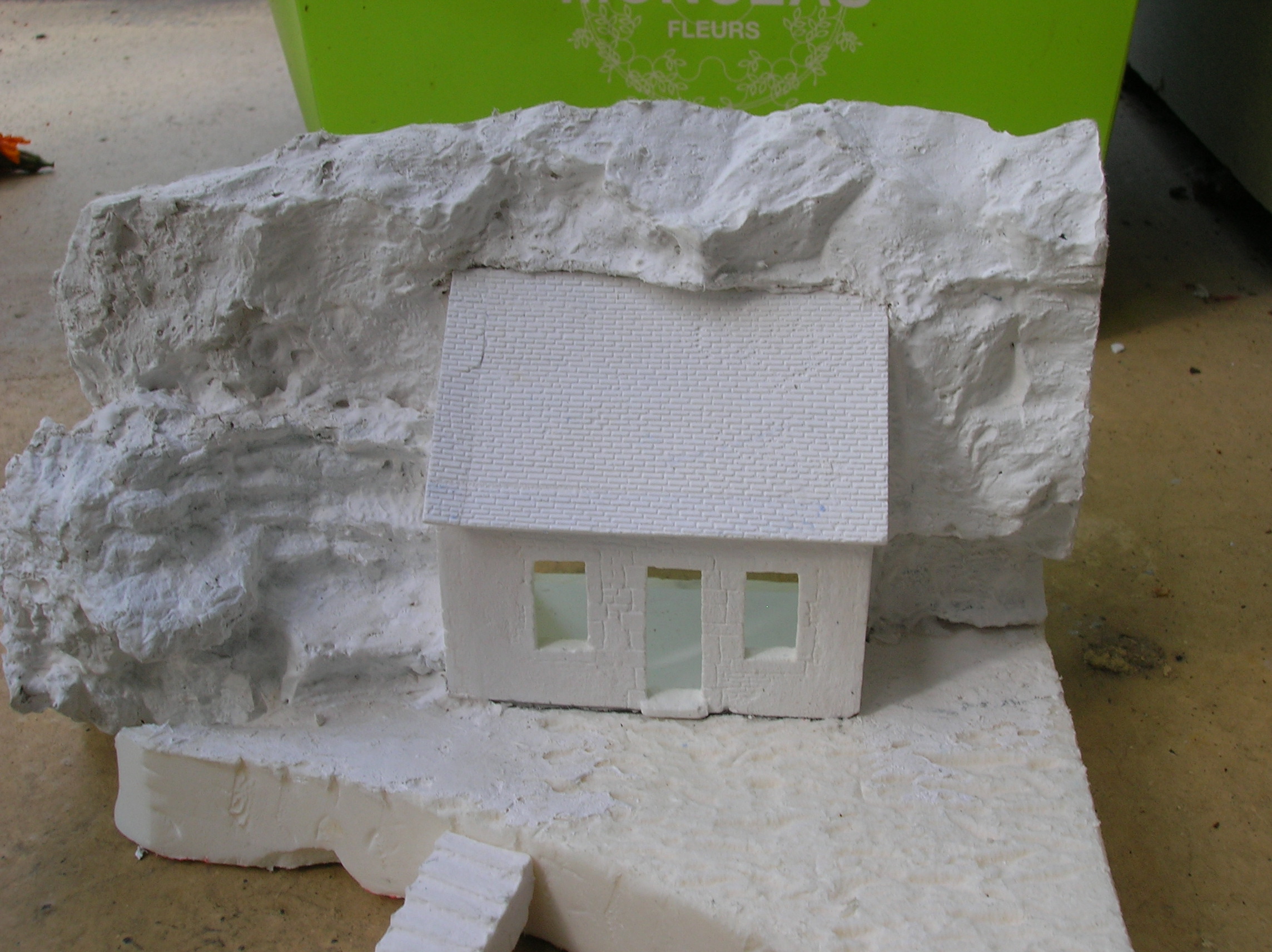

Messagepar ptitrain » 03 06 2017 à 20:41
Ce jour, j'ai acheté du MAP
Impeccable #B6 Un certain temps pour l'utiliser (2h d'après l'emballage), s'étale à la spatule, ne coule pas, colle bien : que du bonheur pour coller mes rochers en pâte à papier, combler les failles et incorporer mes éléments en plâtre
Seul petit hic, c'est assez long à sècher, surtout quand il y a 94% d'humidité d'après la météo... :cry:

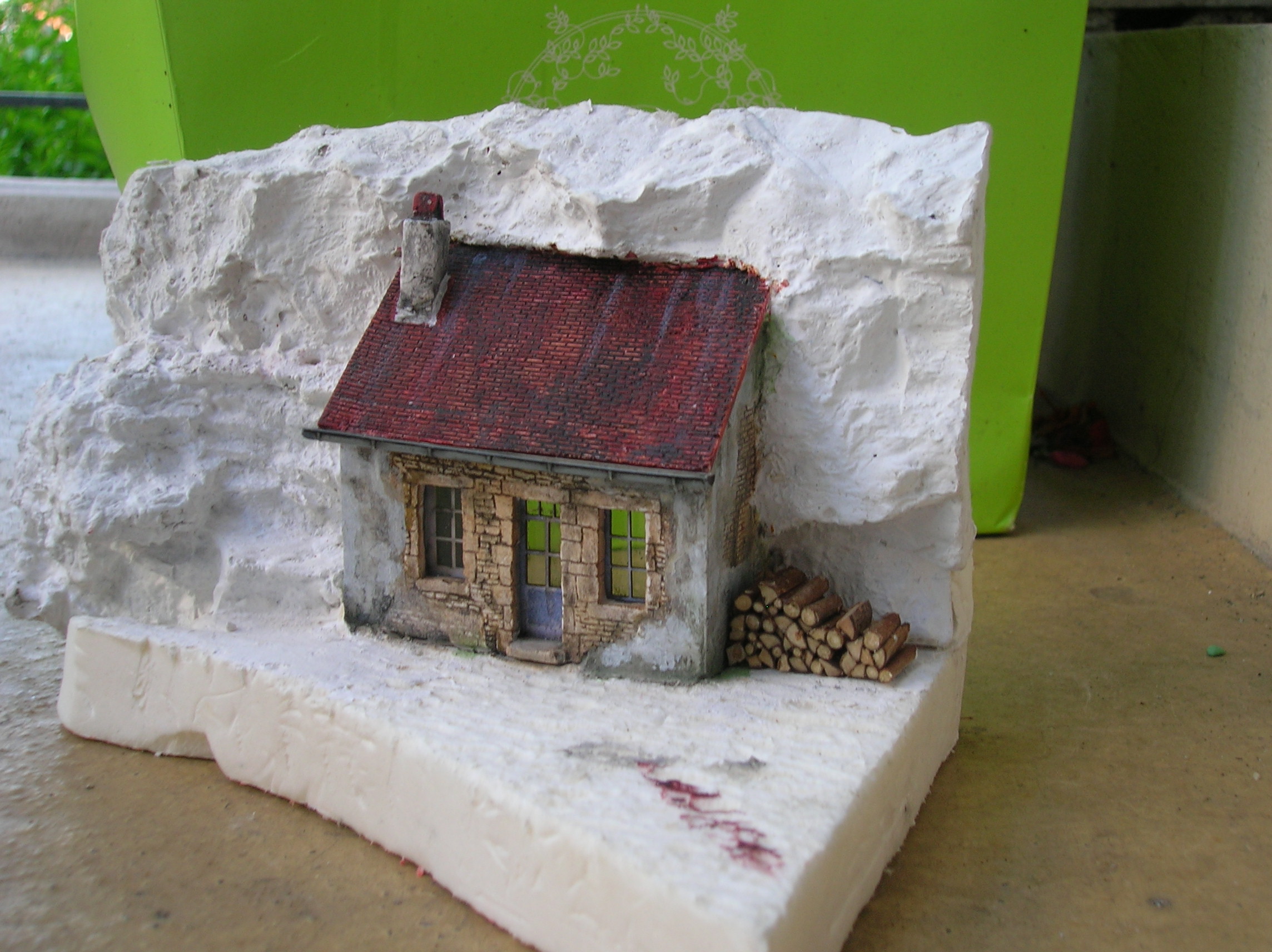

Messagepar ptitrain » 04 06 2017 à 10:01
Pour moi le but du jeu n'est pas la gravure #B8 , mais j'ai regardé ce matin (suite à ton message ;) ) : c'est sec - au moins en surface - et c'est plus dur que du plâtre. J'ai fait un petit essai avec une pointe, et ça se grave facilement
Entre temps j'ai trouvé ce tuto de peinture sur le site du Train de Jules #B6
http://letraindejules.fr/peinture-et-patine/
j'ai un peu pété le toit :oups2: mais il y aura la cheminée :rod_siflet
Pour résumer : moulage des rocher en pâte à papier dans des moules woodland, base en polystyrène extrudé, maison plâtre Architecture de France (raccourcie en hauteur), collage au MAP, jointouyage au plâtre
Reste plus QUE la peintoure... :rod_siflet

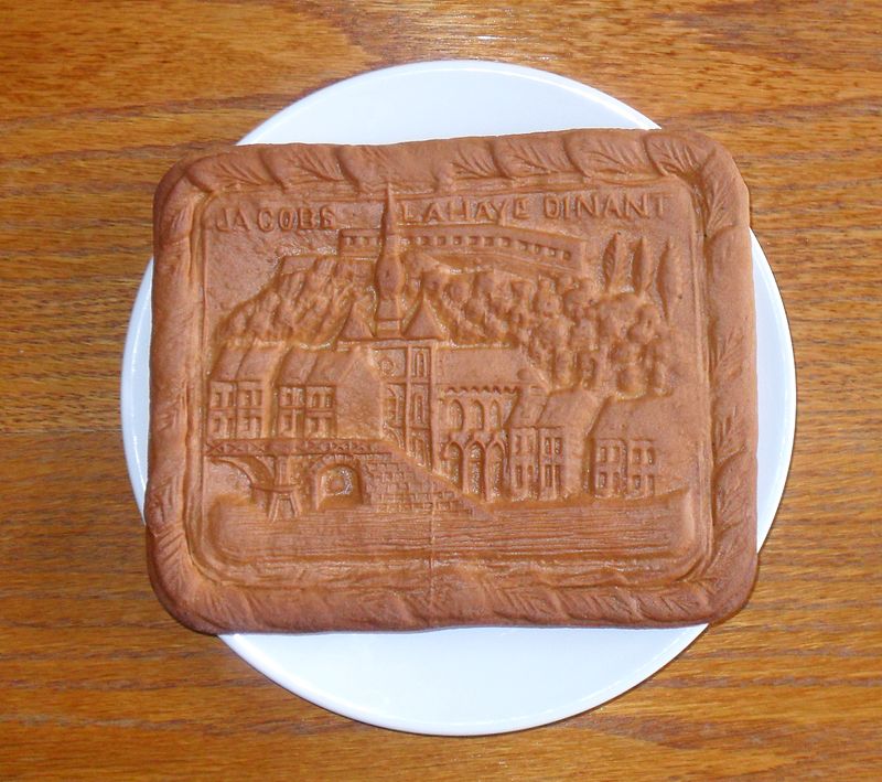

j'ai pas encore essayer les couques :rod_siflet :rod_mdr2
Mais j'ai pas d'original pour faire un moulage :oups2:

Attention à ne pas casser l'assiette en faisant tomber la couque, malheureux !!! :rod_siflet
