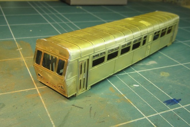

Pour étoffer le parc roulant, j'envisage de faire un X5000 Apocopa, je pourrais comparer.
Pour revenir au x2000.

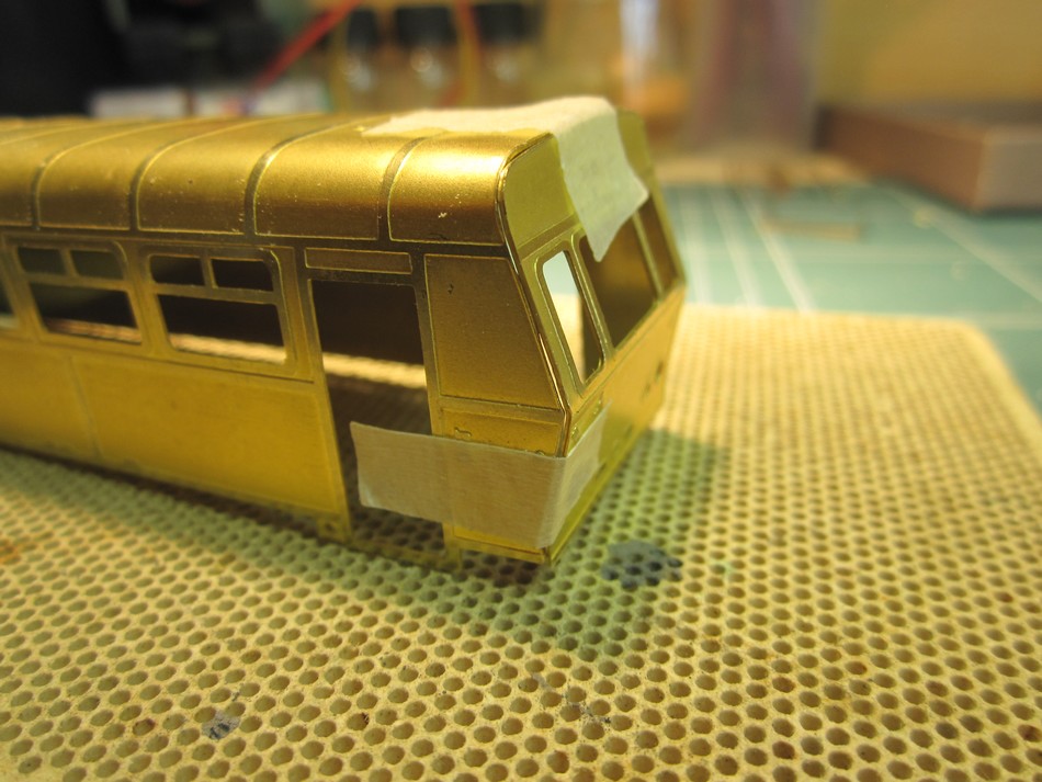

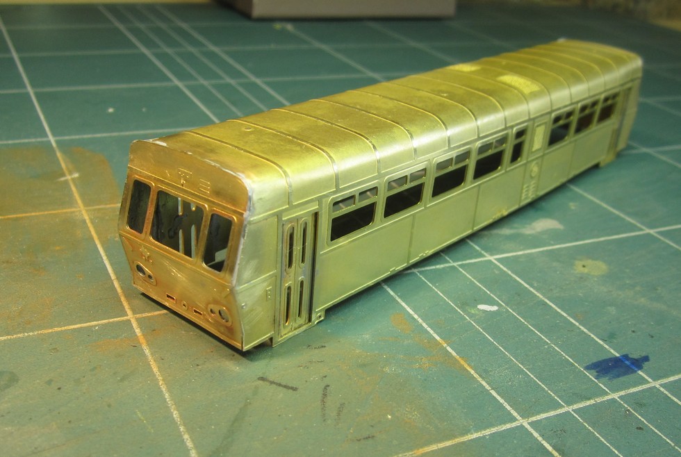

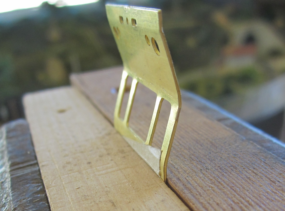

le pliage des faces frontales ne présentent pas de difficultés particulières. 8-)
Préparation et mise en place pour les soudures des faces frontales (fer 50 Watts).
Mise en place des portes et soudures.
Il reste encore en mettre en place les enjoliveurs de phares et le fer à souder retrouvera son tiroir. ;)
A suivre le châssis et la peinture...
Alain.

Tu t'es très bien sorti du pliage du toit Alain, pas évident du tout sur une pièce d'un seul tenant en laiton et les soudures de la jonction avec l'avant de cet autorail sont nickel #B6
Dommage que la caisse soit trop courte, peut être due, par le désir d'utiliser un format A4 pour le tirage ?

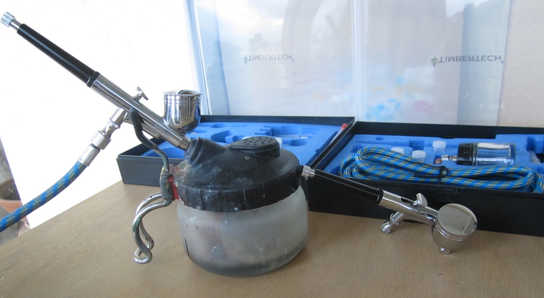

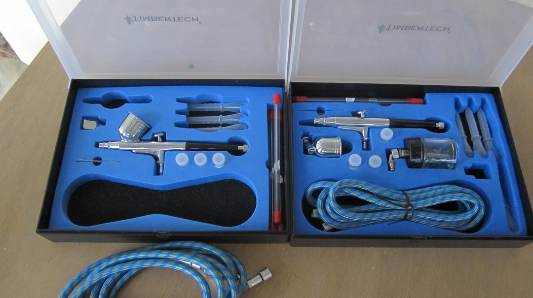

J' utilise depuis plus de vingt ans un aérographe Badger 150 à aspiration.
J'avais repéré, il y a quelque temps, un set d' aérographes à prix raisonnable.https://www.jago24.fr/bricolage/atelier/outillage/set-de-pistolet-aerographe.html, et je me suis laisser tenter.
Je voulais tester un aérographe alimenté en peinture par gravitation. :(
Les deux aérographes sont livrés chacun avec 4 buses et 4 aiguilles (0.2, 2 fois 0.3, et 0.5) un flexible et un raccord pour l'alimentation en air.
Un des deux aérographe possède un godet par gravitation intégré, l'autre un godet par gravitation amovible et un grand godet en verre par aspiration.
Après différents essais, avec les mêmes peintures à la même dilution et une pression d'air identiques, les résultat sont semblables au Badger. 8-)
J'ai trouvé le nettoyage de l'aérographe avec le godet intégré plus facile que le Badger et que l'aérographe au godets amovibles.
Enfin le gros avantage pour moi des ces deux pistolets, c'est le réglage du débit de peinture par la molette arrière de ceux-ci qui règle la course de l'aiguille.
Mais tout ceci n'est qu'un avis strictement personnel. #A8 #A8

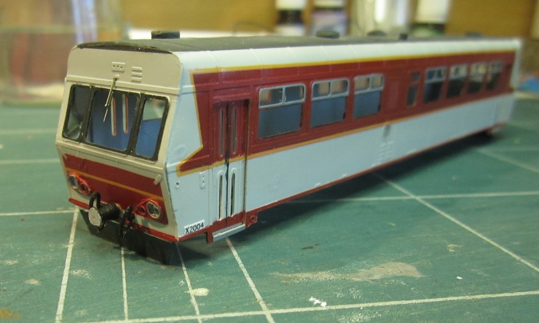

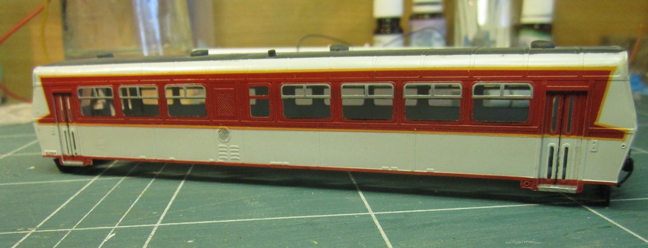

La caisse du X2004 a été peinte avec l’aérographe a godet intégré.

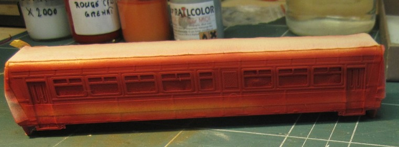

La livrée "Grand confort" va demander beaucoup de masquage et de démasquages successifs, aussi la préparation des surfaces va être importante pour une bonne adhérence de la peinture.
Dégraissage multiples (produit de vaisselle puis acétone),sablage minutieux, relavage.
La pose de la peinture ne pose pas de problèmes particuliers,c'est une succession de couches et de masquages.Peinture RailColor.
Intérieur de la caisse en blanc, extérieur gris très clair(20 gouttes de blanc, 3 gouttes de noir, 1 goutte de bleu CFD)
Ensuite rouge grenat CFD, liseré orange (10 gouttes de jaune jonquille, 2 gouttes de rouge autorail), le toit et l'entourage des pares brise gris foncé, enfin l'entourage du haut des fenêtres couleur alu.

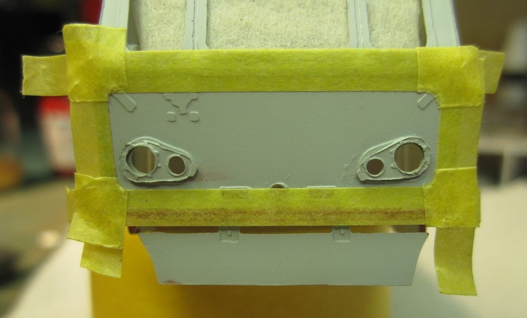

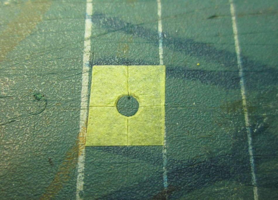

Reste les arrondis des pares brises, des fenêtres et des faces frontales.
Dans un carré d’adhésif de camouflage, j'ai enlevé a l'emporte pièce un rond de 2 mm. Ensuite j'ai découpé au cuter en suivant deux diamètres à angles droit.
A suivre le châssis...

pourriez mettre une photo des différents aérographes ??? :D3
l'autorail est superbe :ok
Messages: 50744
Re: CFC : U trinighellu di Trinighellu

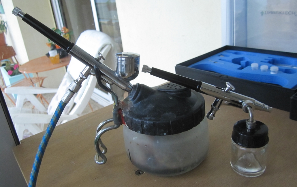

Messagepar Alain » 11 11 2016 à 10:30
pelican a écrit:pourriez mettre une photo des différents aérographes ??? :D3
Bonjour Pelican,
Je préfère le tu que le vous, ça me donne l'impression d'avoir quelques mois de moins :^) :^)
Voila les photos.
Je rejoins Beyer-Garrat et 05mogul05 pour dire que l'usage du godet à gravitation incorporé facilite grandement le nettoyage du matériel et permet d’accéder très facilement à des effets de peinture lors de l'application. 8-) 8-) 8-)

Messagepar Beyer-Garrat » 11 11 2016 à 11:52
Tu peux me tutoyer aussi mon grand bien qu'étant ton néné :rod_mdr2 :rod_mdr2 :rod_mdr2 :rod_mdr2
Un petit lien :rod_siflet EBAY vers un aéro en 0.2, 0.3 et 0.5 mm identique au mien #B6
