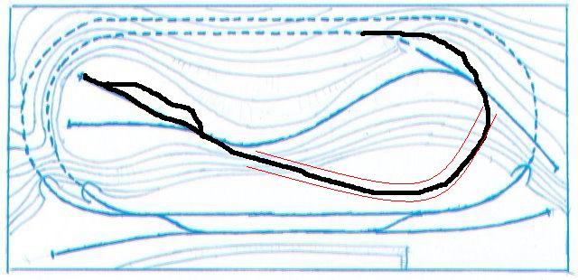

Plan hautement authentique tiré du premier projet presenté par Zebu sur ce forum, à une epoque lointaine où, anonymement, il etait ici sous le pseudo de "pondu chéro" ... :C1 ... chercher "Indian RR" dans l'outil de recherche du forum pour comprendre mieux ... ;)

Ta modif N°2 du plan de Bernard Henri necessiterait un passage en viaduc pour s'accorder avec les reliefs qu'il a dessinés :

Messagepar JP07 » 03 11 2009 à 16:27
A moins que je ne diminue la hauteur du deuxième niveau, diminuant par là-même, la longueur de la rampe... En fait, mon deuxième niveau est prévu à 8 cm du premier, ce qui me laisse tout juste assez de marge pour créer une entrée de tunnel... Ou alors, je revois les parties cachées ou non de l'ensemble du réseau... :F9

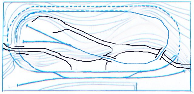

Messagepar bernardhenri » 03 11 2009 à 17:13
Pour revenir à ma proposition, tu peux essayer de trouver une aiguille en N ou en Hoe pour le tiroir si tu restes sur l'idée de pouvoir remettre en tête une machine sur le plateau supérieur.
Si tu penses que la pente est trop importante pour gagner le plan supérieur, tu peux faire sortir la voie bien avant l'entrée de tunnel (en haut à droite sur le plan) et arrêter la voie du tiroir avant qu'elle n'engage la voie inférieure.
Cela aplanira ton relief, ce qui le rendra plus esthétique: les chemins ou routes seront moins pentus.

Messagepar JP07 » 03 11 2009 à 19:46
Marcel, mettons que je mette 5 cm pour faire un compte rond, c'est sûr que ça peut changer des choses pour le plan de voie de la partie supérieure... :^)
Bernardhenri, :oups2: je ne comprends pas ce que tu veux dire là :
bernardhenri a écrit:tu peux essayer de trouver une aiguille en N ou en Hoe pour le tiroir si tu restes sur l'idée de pouvoir remettre en tête une machine sur le plateau supérieur.
D'autre part, puis-je me permettre de te demander de modifier ton plan par rapport à ça :
bernardhenri a écrit:Si tu penses que la pente est trop importante pour gagner le plan supérieur, tu peux faire sortir la voie bien avant l'entrée de tunnel (en haut à droite sur le plan) et arrêter la voie du tiroir avant qu'elle n'engage la voie inférieure.
Merci par avance.
Encore merci pour toutes ces suggestions qui font avancer mon projet. Je vais plancher avec l'idée que la différence de niveau pourrait être de 5 cm.

Messagepar bernardhenri » 03 11 2009 à 21:40
Voilà

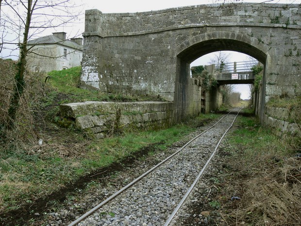

pour les ponts routiers, petit exemple venant de la tourbière de Bord Na Mona
pont routier.jpg (158.21 Kio) Vu 3850 fois

Messagepar JP07 » 04 11 2009 à 13:49
Grand merci Bernardhenri ! :maitre: :maitre: :maitre: Là, je crois que ça doit passer avec la diminution de hauteur du deuxième niveau. Je vais essayer de partir là-dessus. :^)
