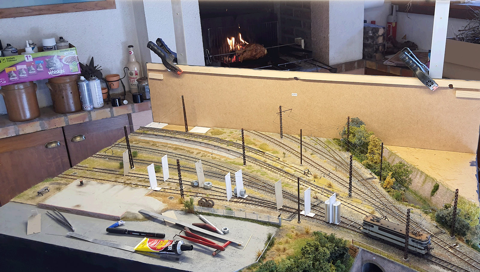

Messagepar déjipé » 20 12 2021 à 12:36
:malade Bonjour à tous,
Merci !
Le 3ème rail n'est pas difficile à poser, les supports fournis par Trains d'Antan sont bien étudiés, le plus long est la pose des planches de protection.
Le plus compliqué est bien la caténaire, surtout comme sur ce réseau, la caténaire midi, inclinée dans les courbes, et qu'on ne peut pas fabriquer autrement que directement au dessus des voies.
Par chance, pour le module gare, la caténaire est bien droite, j'ai donc pu réaliser les 5 longueurs par soudure, ce qui donne des éléments assez rigides.
Pour le reste du réseau, c'est assemblé avec de la colle néoprène, sur des supports provisoires coincés dans la voie :
Tout en surveillant la cuisson du poulet !

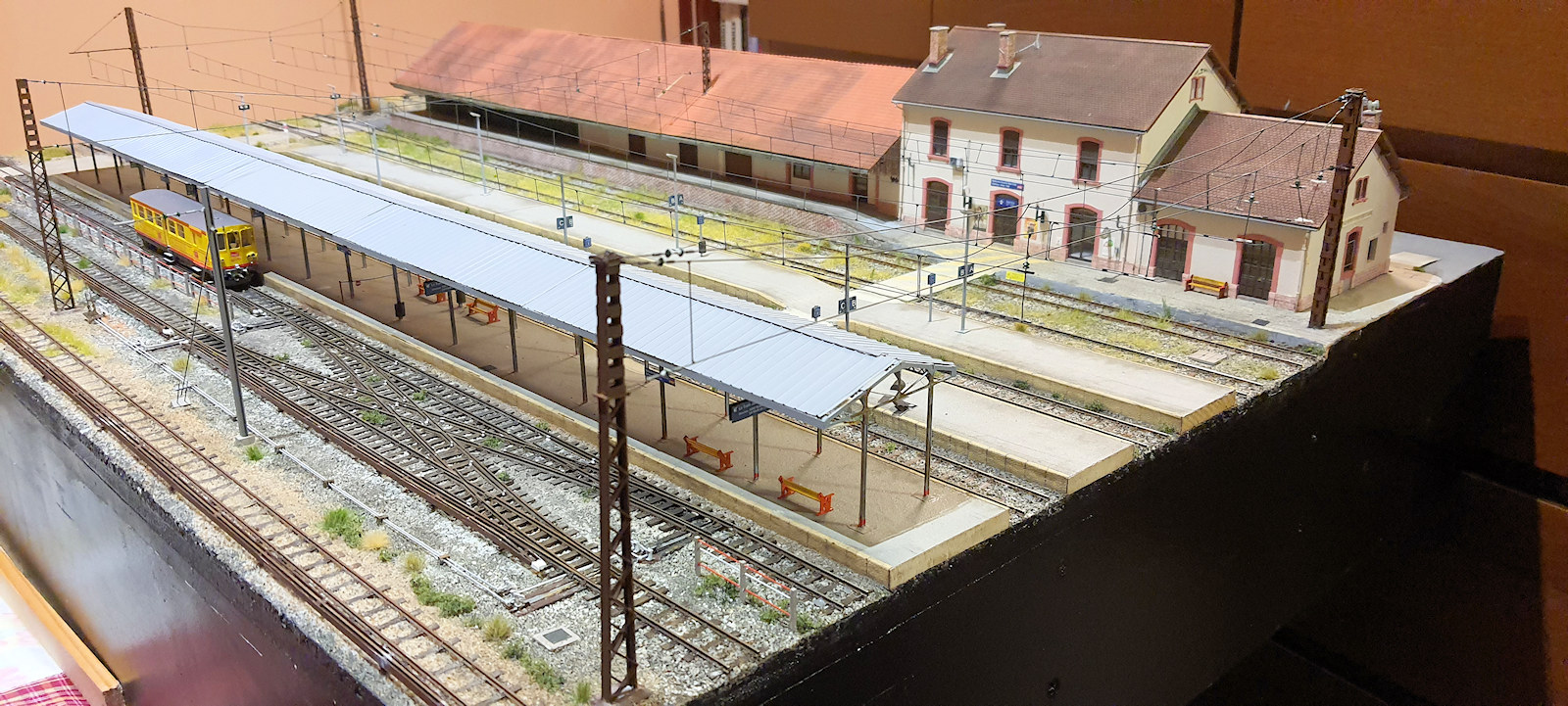

Messagepar déjipé » 02 02 2022 à 22:10
Bonjour à tous,
Quelques nouvelles de mes travaux; bien que cela ne concerne pas vraiment la voie métrique du train jaune, mais plutôt les bâtiments et installatiuons de la gare:
la caténaire est terminée.
Le décor au bord du module aussi :
On voit au fond deux plats des CFC; un jour, ils serviront de base à la reproduction de wagons typiques de la ligne.

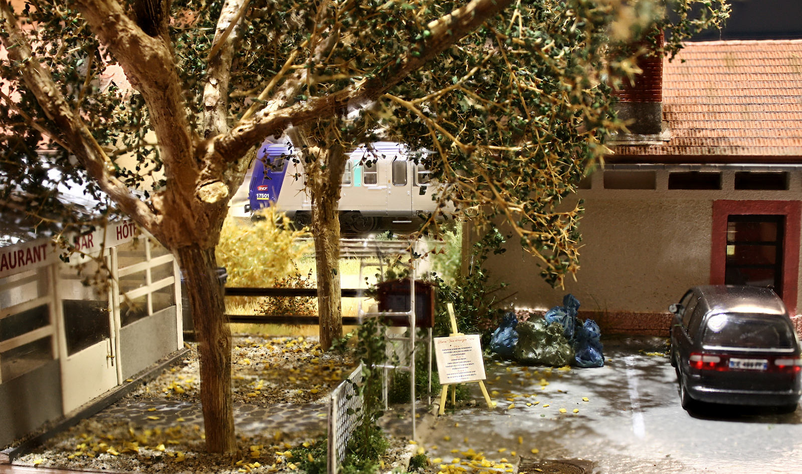

Messagepar déjipé » 05 02 2022 à 13:32
Bonjour à tous,
Merci pour vos commentaires !
Pour plus de réalisme, si un jour j'expose le réseau, j'ajouterai derrière les sacs poubelle un vieux morceau de hareng saur.... :mrgreen: :rod_siflet
Ca rappellera des choses aux éventuels marseillais !

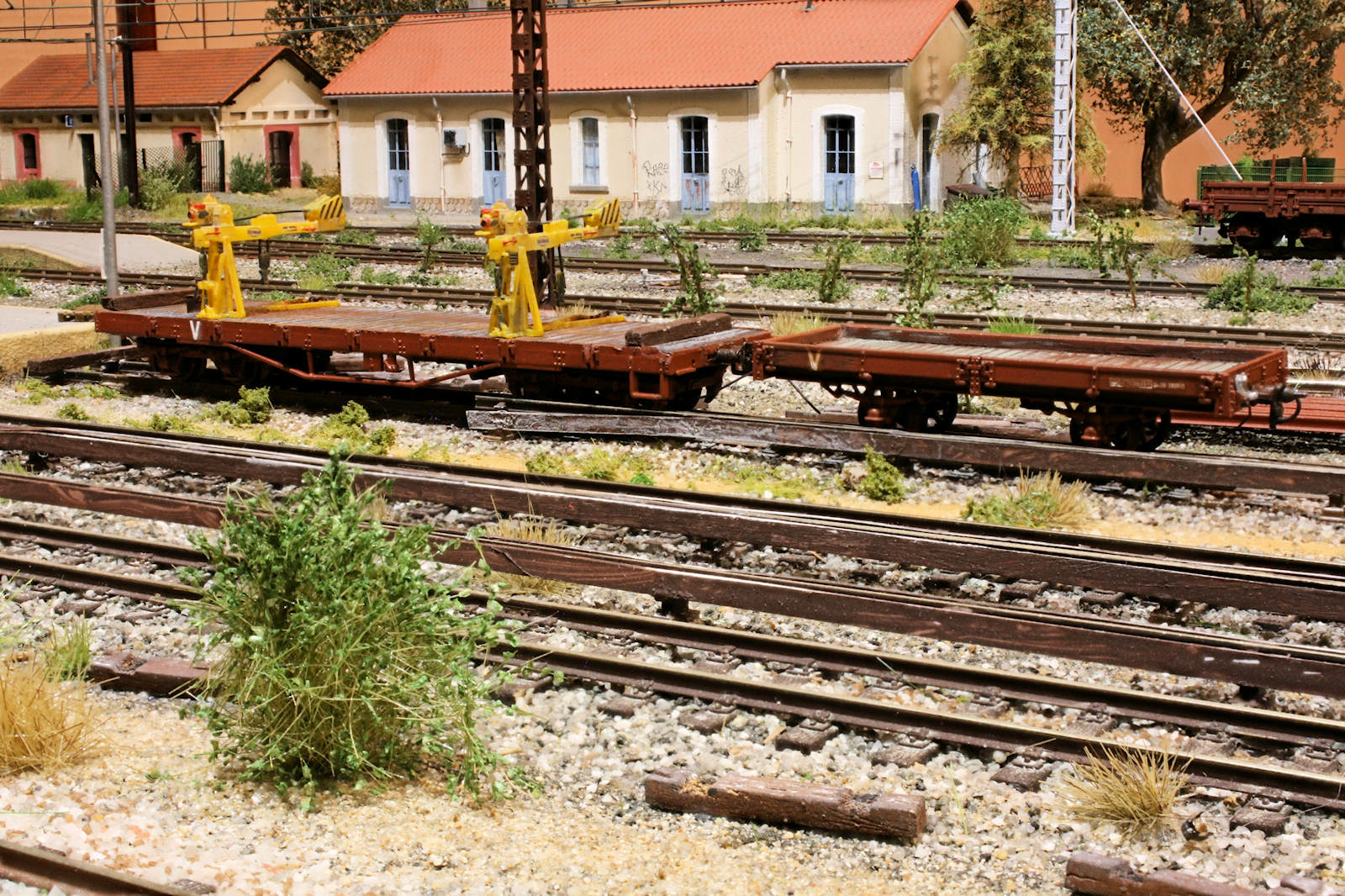

Messagepar déjipé » 16 02 2022 à 23:34
Merci à tous !
Je reviens au métrique, avec la transformation d'un plat Tillig en transport de rails avec les chargeuses adéquates, et un REE corse "encerdagné":
