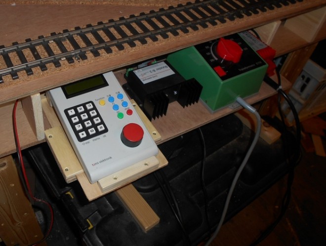

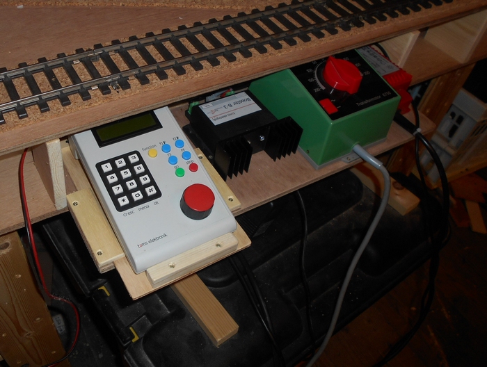

ce matin, après l'inévitable travail de bureau, relâche ... et confection d'un petit rangement pour la centrale digitale, à caser sous les modules !
je pense que je vais scier le bois à l'intérieur, vu la t° dehors ... :ipb-279
Re: La gare de Linpace au 1/32
Messagepar pelican » 29 05 2017 à 17:39

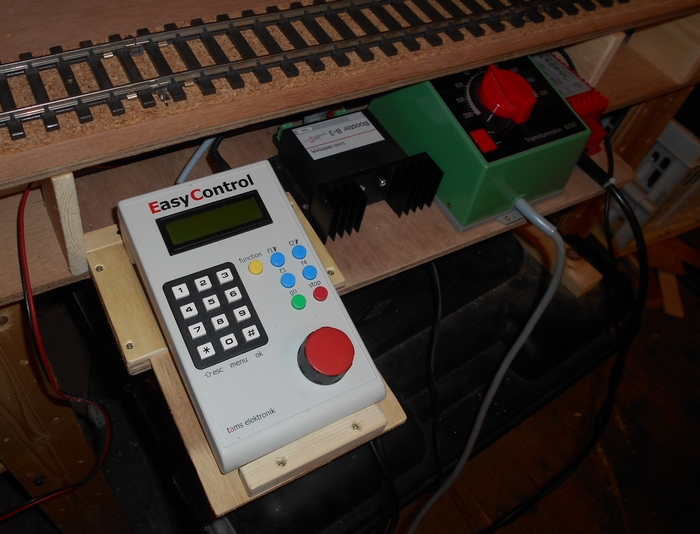

et voila !!! une petite étagère qui se case sous les modules, avec une prise qui pourra se raccorder à n'importe quel module, et même à l'arrière, si on a envie de piloter le réseau par l'arrière !
bon, première mouture, le truc tout simple, une planche et deux côtés qui s'encastre dans le module :
souci : l'écran de la centrale est cachée par le réseau, et j'ai pas calculé la prise jack arrière qui augmente d'autant la longueur de cette fichue centrale : ça dépasse !!
solution : une petite planchette qui glisse sur l'étagère ... un peu de sueur plus tard : tadaaaam ... :ipb-251
et en plus, ça cale la centrale, vu qu'il n'y a pas de ptit trou pour visser le bidule sur la planche H4 H4 H4

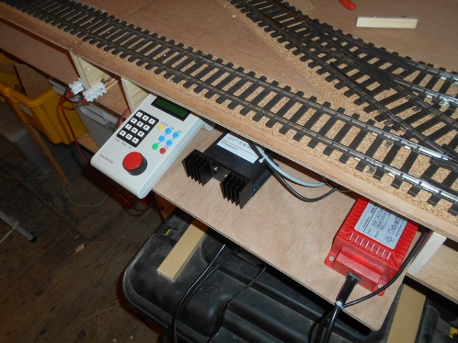

Pour ceux qui suivent : en gris clair : la centrale, en noir : le booster, en rouge : le transfo qui alimente le booster, et en vert (et contre tous) le transfo Fleischmann qui fournira le courant lumière pour les lampes, le signal, et d'autres petits zaccessoires !
un peu gros, je vais sans doute trouver plus petit ;)

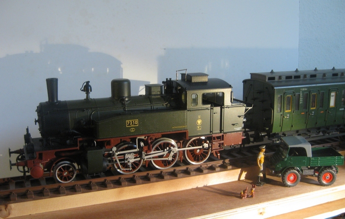

Messagepar Zébu » 29 05 2017 à 21:56
Le bon docteur a ausculté le patient.
Rien d'anormal aux premiers examens.
Contacts propres, roues propres.
Rien à signaler. Et pourtant, je l'ai torturé dans tous les sens. Aucun faux contact.
Et puis, j'ai trouvé la cause. Cet engin est pourvu de bandages d'adhérence sur le premier essieu, celui qui cause problème. Et comme ils sont usés et légèrement creusés, la partie métallique et le boudin n'appuient pas sur le rail.
Voilà voilà.
Maintenant, j'hésite. Dois-je dégager le premier essieu au forceps (extracteur) et le mettre au milieu ?
Je me tâte.

C'est donc pour ça qu'il circule mieux en marche avant !!! j'ai son frère jumeau à la maison, on va comparer ! :F9
autre mystère : la loco équipée en Motorola réagit d'une manière bizarre !
quand j'allume la centrale, on peut allumer les phares, elle donne du son à tout berzingue, et on peut agir avec f2 (cloche) et f3 (sifflet) ... et impossible de couper ce son !
j'éteins la centrale, et je rallume .. elle est muette, la seule fonction qui reste, ce sont les phares !!!
je recommence, et là j'ai de nouveau toutes les fonctions et impossible de couper le son ...
je recommence ... muette !!! etc ...
bizarre, bizarre ... H4

celle ci : on programme avec des petits interrupteurs ;)
