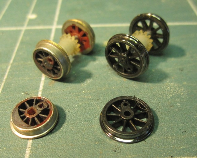

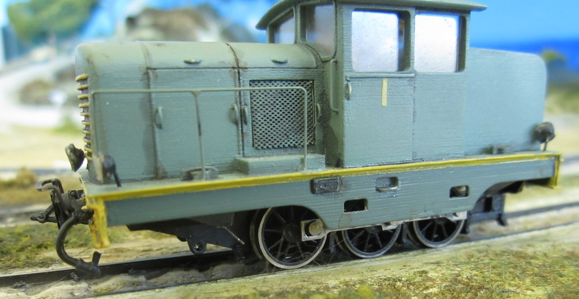

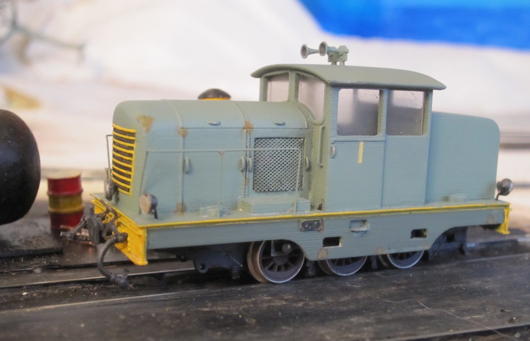

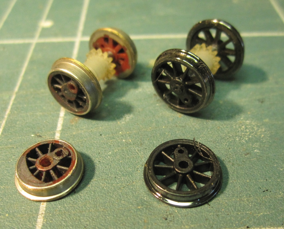

Petits travaux esthétique sur le locotracteur N° 1. :C9
Changement des roues Tillig (dont j'avais déjà diminué le voile) par des roues TdA.
Bien que caché et peu visible, le changement est bénéfique pour la prise de courant et le passage sur les aiguillages. #B6 #B6
Comme Cyril est dans les locotracteurs (entre autre) peut être nous produira-t-il un jours, les locotracteurs de manœuvres des CFC. le N°1, le N°2, le N°3, le N°403, peut être le 114. :maitre: :maitre:
Je sais j'ai dix ans et je crois encore au père noël. D6 D6

Messagepar Alain » 03 10 2016 à 11:55
A la demande d'un membre imminent du Forum: :maitre: :maitre:
Opération intéressante, qui pourrait donner un coup de jeune au chassis 040T Tillig.
Par contre, pourrais-tu détailler un peu plus le tutoriel.
- Par quel procédé as-tu déposé les anciennes roues tillig ?
- Comment as-tu monté les roues TdA ? S'adapte-t'elles automatiquement, ou faut-il prévoir un manchon sur l'axe ?
- Comment as-tu réalisé le calage des essieux pour remonter l'embiellage et que la machine ne soit pas "boiteuse" ?
Merci.
Les roues se déposent très facilement avec " The puller de NWSL"
Pour remonter les roues TdA, j'ai réalésé celle-ci à 1,6 mm, très légèrement chanfreiné le bout des axes a la limes, l'emmanchement se fait légèrement en force.
Pour le calage, comme tout les axes sont engrenés, que la bielle ne transmet pas le mouvement et que le jeu de cette bielle est très important sur ses axes, j'ai calé les essieux "a l’œil". #A8
Méthode empirique qui permet de gagner beaucoup de temps, mais pour des embiellage plus complexes,une méthode plus conventionnelle sera nécessaire.
Enfin, ne pas oublier de raccourcir de 4/10 mm les rivets (axes) de bielles.
Alain.

Messagepar Storm » 03 10 2016 à 18:55
J'ai un doute sur le montage des roues de Cyril sur un châssis de 040 BTTB ou Tillig :F9 Ce n'est pas un PMT le tien Alain?
Je n'ai rien dit, ça peut passer :maitre: Aprés, la 040 Corpet est une machine à petites roues, celles de Cyril doivent être trop grandes... :?
Messages: 24007
Re: CFC : U trinighellu di Trinighellu
Messagepar Alain » 03 10 2016 à 20:27
Storm a écrit:J'ai un doute sur le montage des roues de Cyril sur un châssis de 040 BTTB ou Tillig :F9 Ce n'est pas un PMT le tien Alain?
C'est un châssis de 030 Tillig.
Alain.
Alain
Messages: 807
Localisation: Ajaccio
Messagepar Storm » 03 10 2016 à 20:56
Marrant, ce n'est pas les même engrenages... :F9 Comme dit plus haut, j'ai vérifié et ça passe :maitre: Les roues TdA n'ayant au final que 0,2mm de plus que les Tillig D9 Vive les "coupe-jambons" C7 #B5

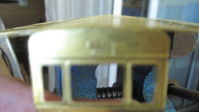

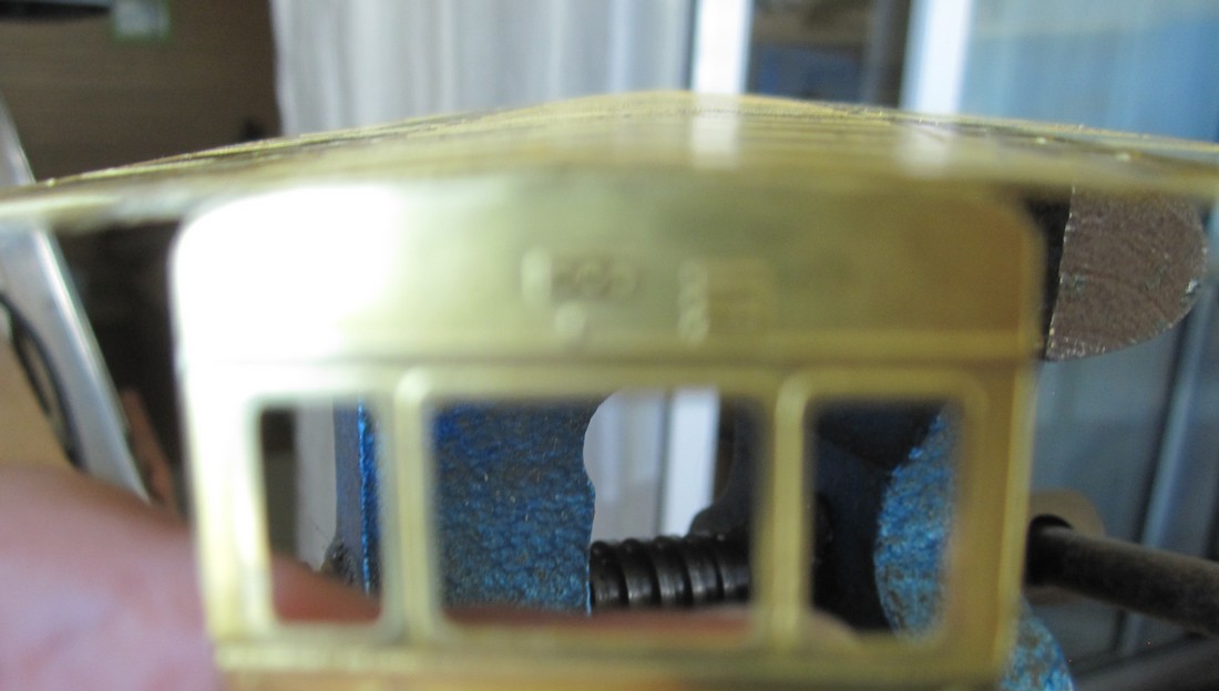

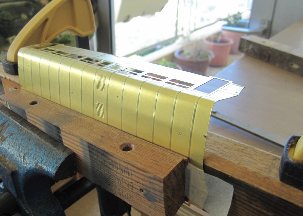

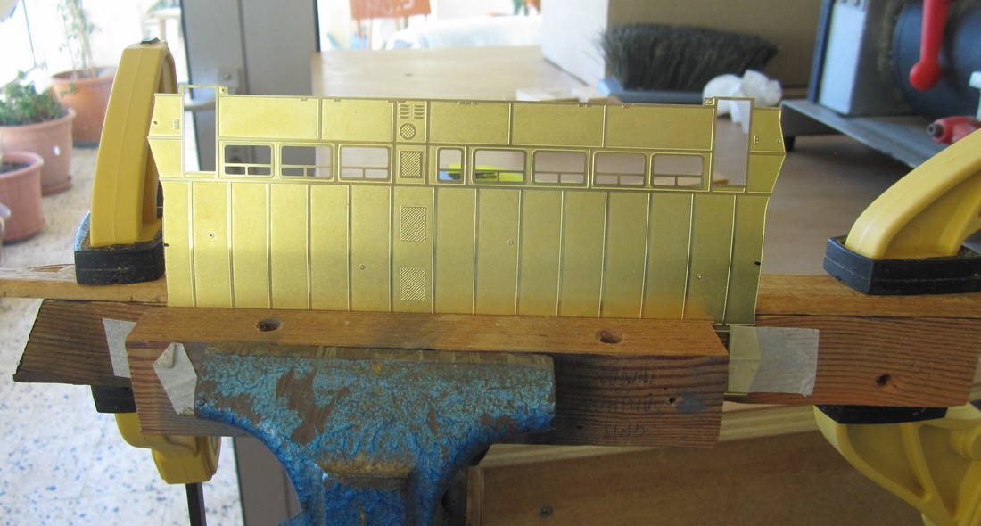

Messagepar Alain » 03 11 2016 à 18:52
Après le passage d'Attila :H2 :H2 (voir les épisodes précédents), le réseau a presque retrouver son aspect normal, et les trains circulent dans un environnement moins dévasté.

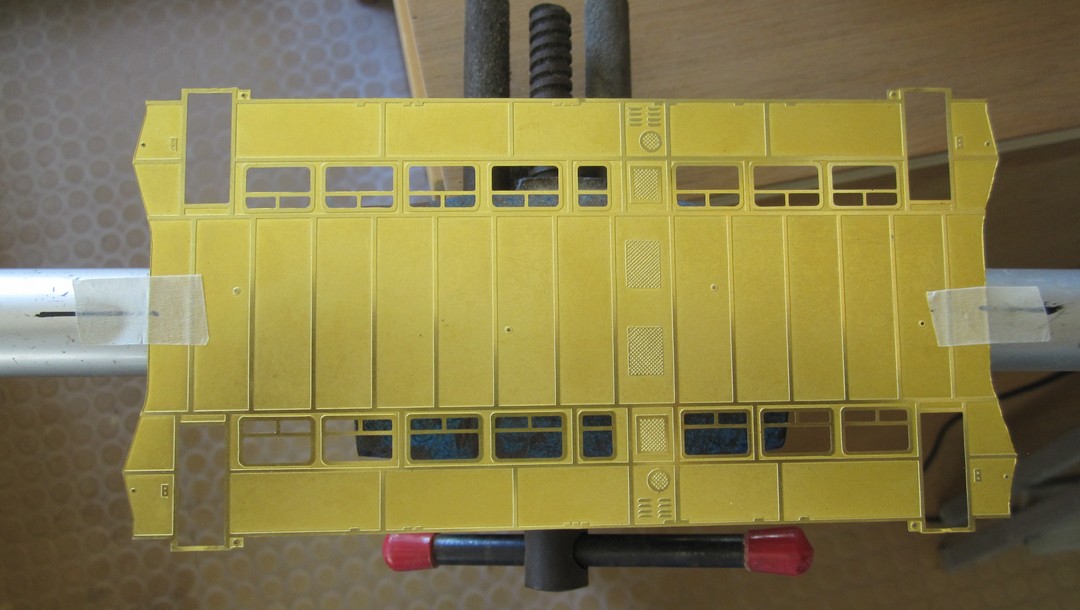

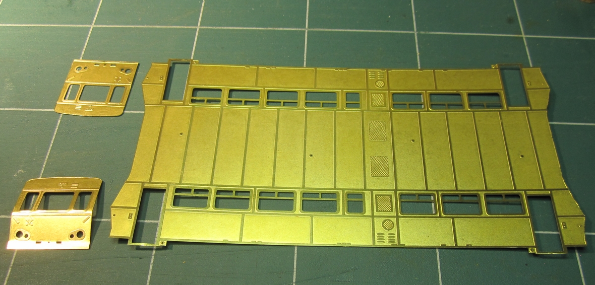

Régulièrement sur ebay apparaît un plaque laiton d'un X2000.
Le prix ayant diminué de presque moitié,( sans doute pour les 5 mm en moins sur la longueur de la caisse :H1 ) je me suis laissé tenter.
J'en ai déjà un aux couleurs de la Collectivité Territoriale de la Corse, blanc et bleu.
Celui-ci sera à ses couleurs d'origine a son arrivé en Corse en 1976, la livrée "Grand Confort" :oups2: :oups2:

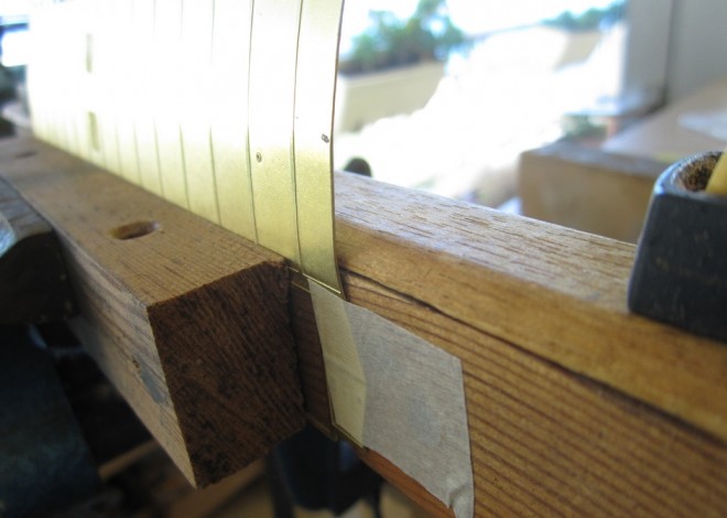

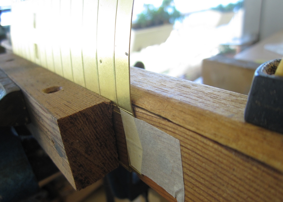

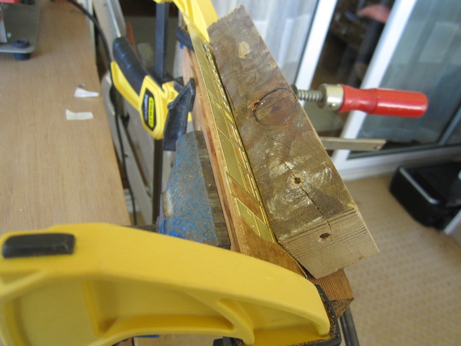

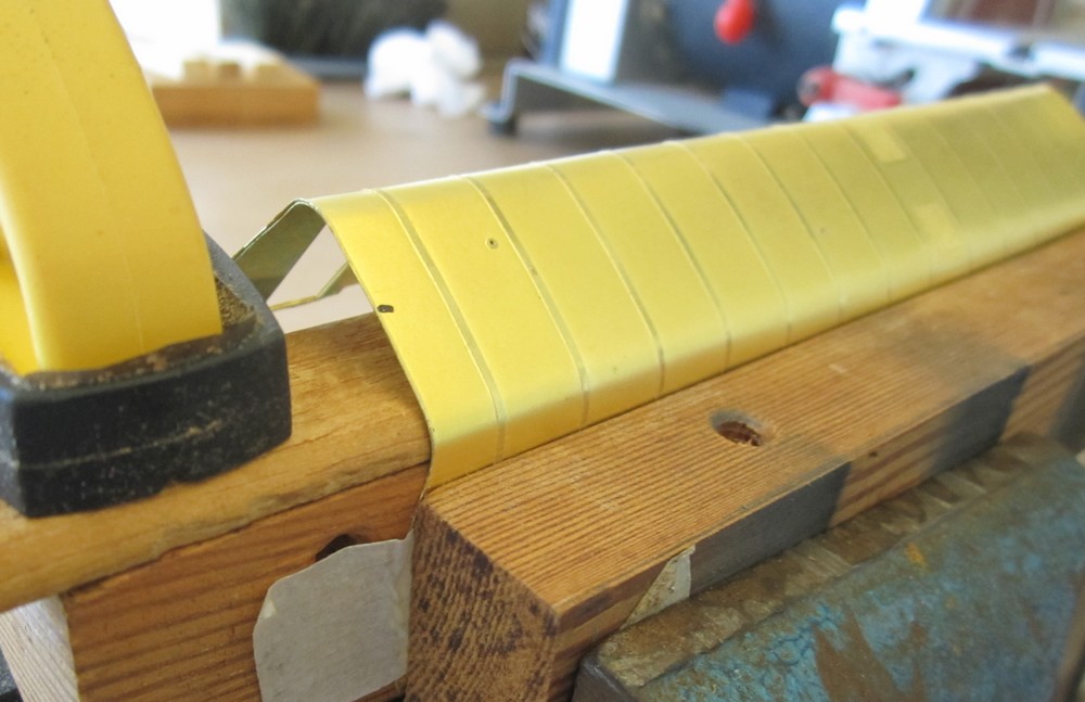

Les difficultés de ce montage sont les pliures du toit. :F9 :F9
J' ai fait l' arrondi du toit sur un manche à balai, les faces avant et arrière servant de gabarit.
Les arrondis latéraux demandent un peut plus de matériel.
Deux mors en bois dur. Un couvre joint de 22mm x 5mm (dont l'arrondi est quasiment identique au gabarit donner par les faces avant et arrières).
J'ai effectué le pliage avec un tasseau de bois dur sur toute la longueur de la face latérale.
En plusieurs fois, avec vérification régulières sur les gabarits des faces avants.
Un coté, puis l'autre.
A suivre....
Alain.
