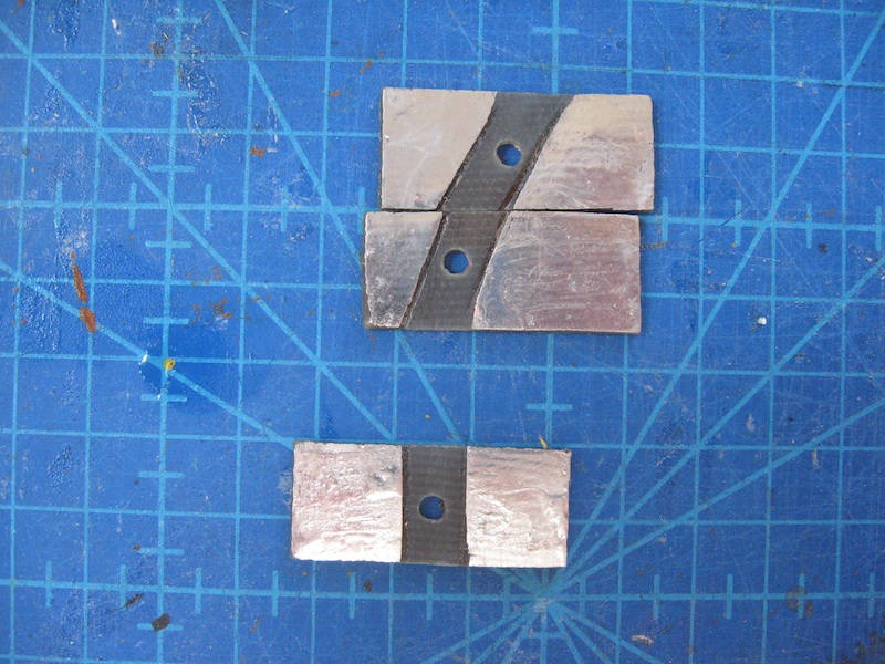

Ce matin le grenier/atelier était praticable. Longue séance de bricolages divers, dont, au passage, démontage de ma vieille perceuse B&D (40 ans d'âge) qui s'est mise à faire un bruit d'engrènement pas possible. Une bonne dose de graisse neuve semble l'avoir calmée. Faut dire que depuis 40 ans je ne lui ai pas ouvert le ventre. C'était du solide à l'époque #B6
Or donc, entre autres choses, l'équerre d'hier au soir a été complétée et j'ai préparé les "autres choses" :
Trois petits bouts d'époxy cuivrée, usinés et étamés. Si tout va bien, le montage définitif pourra se faire ce soir. Pour l'instant le soleil recommence à taper, je rejoins donc le RdC :ipb-279
À suivre, donc...

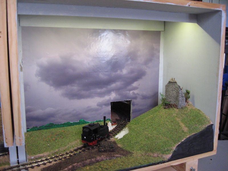

J'arrête ce suspense insoutenable, voici l'ensemble en place... à l'arrière des Kessavins :ipb-251
De ce côté c'est terminé, Port Aros commence à ressembler à un module H0e :rod_siflet

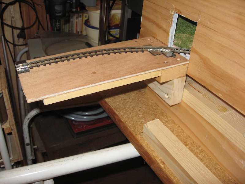

Enfin, lorsque je dis c'est terminé, c'est une façon de parler... parce que je n'avais pas prévu de circulations autre qu'éventuellement mon matériel MiniTrain qui passe un peu n'importe où. Mais si on veut pouvoir se raccorder à d'autres modules, il faut être conforme au gabarit MOROP. Et donc, ce matin, les scrapers (en fait un gros cutter) sont intervenus dans le flanc de la colline de la tourbière pour pouvoir laisser passer le gabarit en question (bricolo perso découpé dans du CP de 5mm et qui se pose sur la voie Peco). Je ne sais pas encore comment le décor va être repris : mur en briques, mur en pierre sèche, rochers nus ??? On verra ça demain. Pour l'instant il y a des choses qui sèchent et j'ai un cadre à faire pour boucher la troisième caisse pour Sedan.

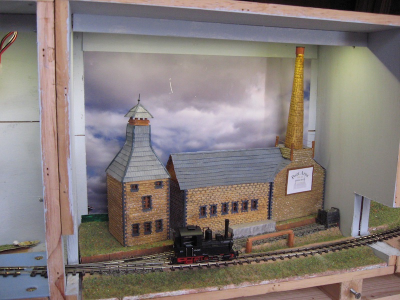

Depuis novembre 2011 que j'ai ouvert ce fil et commencé à réfléchir à cette réalisation, Port Aros est passé par plusieurs statuts :
- celui de module fonctionnel comportant une coulisse (avec une vraie coulisse pour changer de trains), la caisse de gauche étant aveugle pour le spectateur,
- celui de simple diorama, la coulisse posant des problèmes de temps de réalisation,
- celui de diorama mais avec la caisse de gauche au contenu visible, provisoirement masqué par un transparent présentant la vraie distillerie d'Islay,
- enfin depuis peu, celui d'un module fonctionnel, identique au diorama précédent mais dont le transparent cache, en réalité, un bout de voie équipé de tout ce qui faut pour faire un va-et-vient.
À part quelques éléments de décor à terminer, le cablâge définitif sous le module à mettre en place et la fixation du transparent à réaliser (je sais pas encore trop comment faire pour qu'on puisse l'ouvrir facilement en cas de plantage à l'intérieur de la caisse de gauche) tout est prêt et ça fonctionne :ipb-251
Voilà à peu près ce que pourront voir les visiteurs du RAMMA :

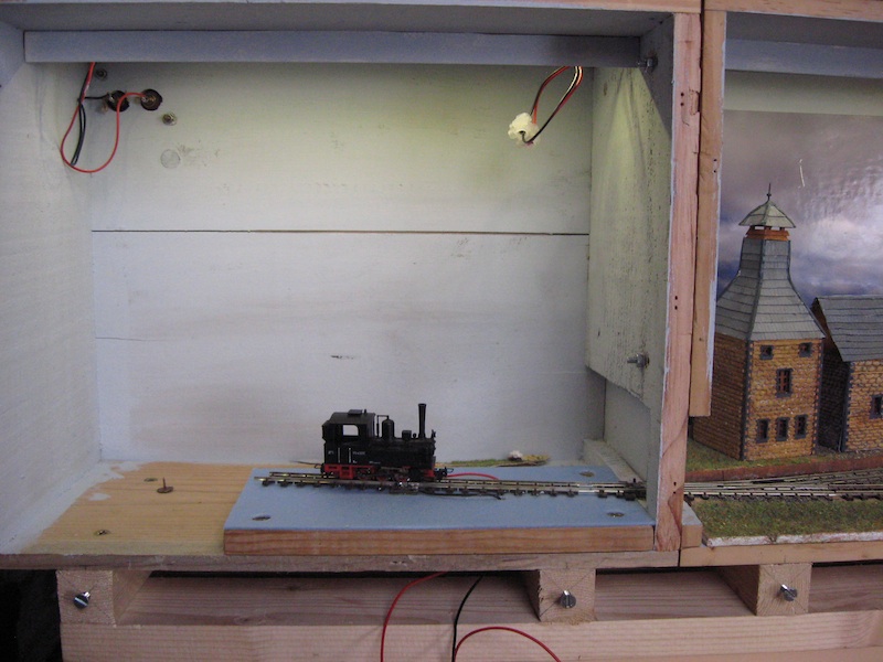

Et ça ils ne le verrons pas, mais ça existe quand même :rod_siflet
La 030 T se fait un plaisir de se dérouiller les bielles en faisant ses allées et venues entre les deux bouts ;) Il me reste à faire un peu d'électronique pour monter un 555 pour rendre le basculement de sens automatique... avec trois trucs disséminés dans le Salon, va falloir prévoir quelques absences :C3

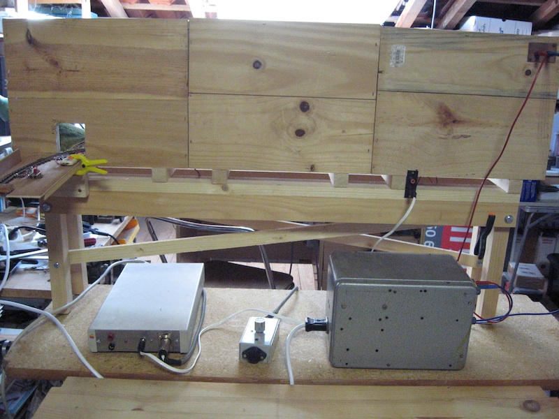

Ah si !!! Il faut que Monique me couse un bout de rideau #B6
Les caisses sont, en effet, posées sur quatre pieds réglables qui porte le dessus du rail à peu ou prou 350 mm de la table (Allez savoir pourquoi :rod_siflet ).
Sur la face arrière que l'on voir ici, à part la "coulisse" à gauche, on voit, sur la droite toute la connectique du système : deux bananes alimentées en 12V CC pour l'éclairage et deux prises CINCH pour le courant traction. J'ai standardisé sur mes modules ce genre de prises depuis que j'ai participé aux modulinos.
Le boitier électronique de gauche est celui de mon premier lecteur de CD, payé, à l'époque, aussi cher qu'un pot d'Éphèse :H1 J'ai récupéré son alim (12V et 6,5 V CC) et lui ai adjoint, sur le 12V le petit régulateur qui trône au milieu : trois transistors en super-darlington, un potentiomètre et un inverseur à trois positions (comme ça on n'a pas besoin du Kama Soutra), Marche Avant, Arrêt, Marche Arrière. Tout à fait correct pour le H0e. Quant au boitier de droite, c'est un reste de mon labo d'électronique : deux alims Fontaine dans un boîtier, une de 6V et une de 2 x 12 V. Lorsque j'ai voulu m'en servir, elle ne fonctionnait plus... du moins en apparence. En fait, le voyant néon branché sur le secteur avait claqué, entrainant avec lui la résistance chûtrice. Aprés démontage et remplacement par une LED alimentée par le 6V tout est rentré dans l'ordre.
Je pense que côté énergie je suis paré pour le RAMMA. :ipb-279

Pour Port Aros, j'ai finalement monté une alim 12V 4A en partant d'une alim de PC portable... pas trop lourd et protégée.
