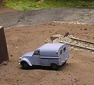

pour imiter un espace boueux sur mon module Hom, j'avais mélangé de la terre à décors brune à de l'acrylique blanche !! on a une peinture un peu plus épaisse qu'il suffit d'étendre ! j'avais même utilisé cette peinture "chargée" pour "salir" les bas de caisse et garde boue d'une camionette 2CV !
2 cv patine 2.jpg (41.96 Kio) Vu 2605 fois
le talc doit revenir moins cher ! ;)

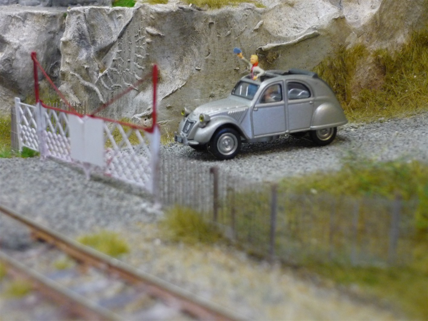

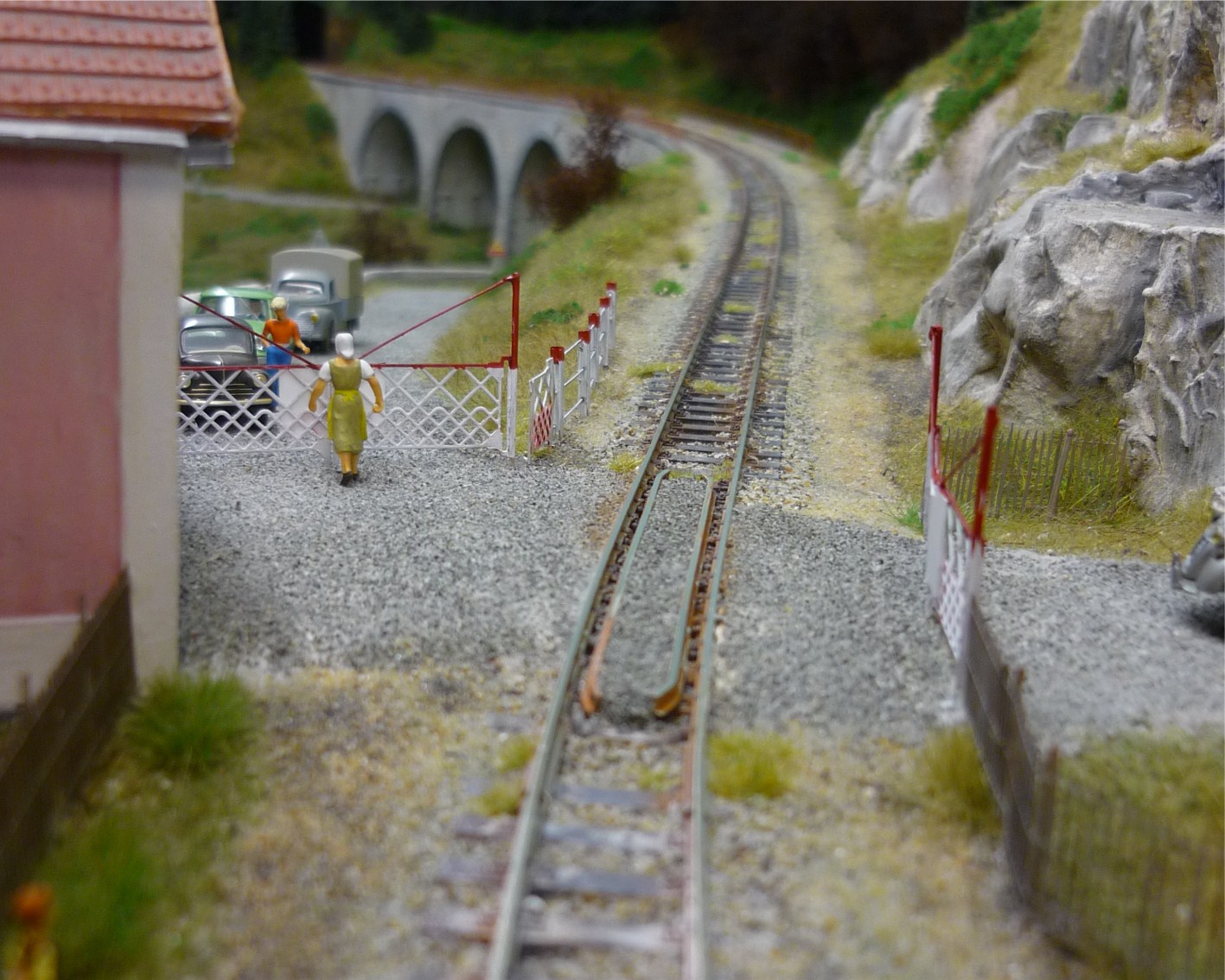

J'ai iavancé du côté du PN d'Intres, les barrières sont en place (je sais ce n'est pas les véritables barrières, mais Craftie s'y est refusée, donc, bricolage à partir de barrière de chez Dutdut, l'impression y est ! C'est déjà ça... #B2 )

Je suis l'état d'avancement depuis le début de l'aventure et cette réalisation est un régal. Bravo Christophe.

Messagepar pelican » 07 04 2011 à 08:36
superbes, les barrières !! E2
Re: De St Julien Bouttières au Passage d'Intres
Messagepar Fred de St Amand » 07 04 2011 à 08:47
Oui, ça rend trés bien! E2 E2

Messagepar rail1435 » 07 04 2011 à 09:00
Excellent! E2 Vivement l'arrivée du train. :F5

Je dois avouer que, pour connaître le site du PN ou je me suis arrêté une fois, la dernière photo est assez proche de ce que cela pouvait donner à l'époque. La petite dame au fichu #B6
Une petite patine des barrières, de la route et des abords de la voie #B2
Superbe Vigeois, vraiment beau
