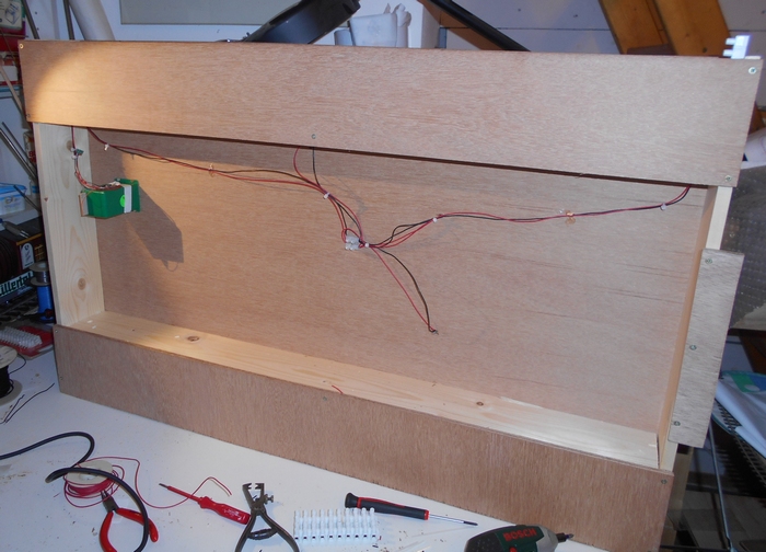

et puis, le câblage du module 4 :

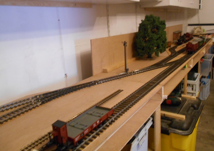

et l'assemblage des modules :
tout roule super bien, même si le module 5 n'est pas encore cablé : le raccord avec les éclisses fonctionne, mais bon, je n'ai pas une entière confiance dans ces éclisses !
juste un ptit contretemps : il faudra régler le Tortoise du nouvel aiguillage: ça fonctionne, mais dans la configuration voie droite, la lame ne colle pas convenablement sur le rail !! :H2
