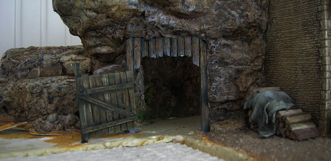

Porte d'entrée de la champignonnière
Que j'ai pas peint (comme dirait Denis) 1 fois (comme dirait les Belges) , mais 2 fois après ponçage. merci ma petite Proxon #B6

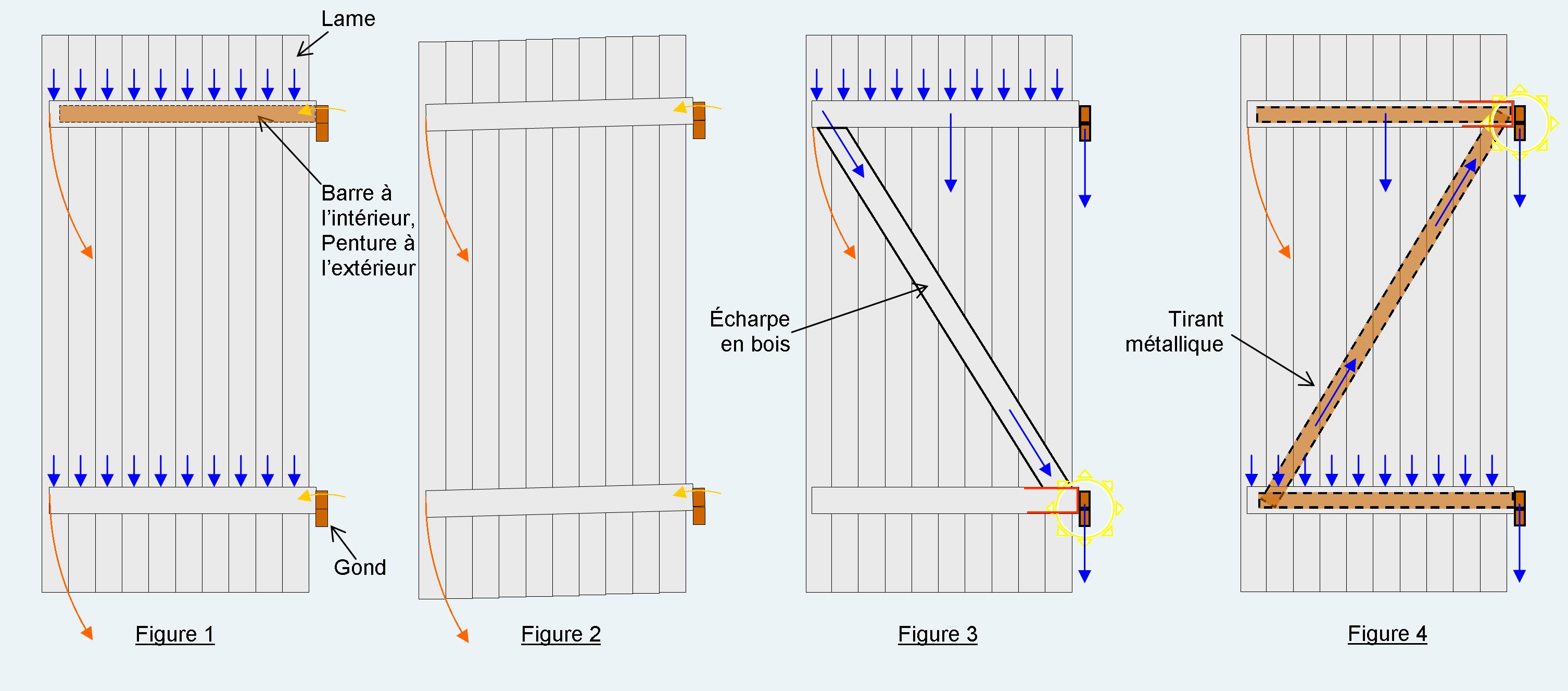

"Porte d'entrée de la champignonnière"
Euh, je peux faire une remarque pour faire avancer le schmilblick ?
Si tu mets l'écharpe de ta porte comme ça, ça va pô marcher longtemps...
J'explique :
Selon les régions et/ou le poids de bois mis en oeuvre, on met ou pas des écharpes. Alors comment-ça-marche ?
Et bien si l'on ne met rien, le poids des lames matérialisé par les flèches bleues sur la figure 1 entraîne des efforts "circulaires" (flèches orange) et la déformation de la menuiserie comme dessiné sur la fig. 2. Plus grave, ça tire sur la tronche des gonds, ça peut les fausser, voire les casser, et les déchausser de la pierre par torsion. Aïeuu... #B7
Donc, histoire de transformer les efforts de torsion en efforts verticaux, et tout ramener sur les gonds, on met une écharpe en bois comme sur la fig. 3, qui travaille en compression entre les 2 barres.
Dans ce cas, c'est le gond inférieur qui est le plus sollicité, mais qui ne travaille presque que verticalement : une histoire de ferraille et de scellement de bonne qualité, en quelque sorte... Le gond du haut reprend le moment de renversement du à la position du centre de gravité, au milieu du panneau.
Donc évidemment, si l'écharpe est mise dans l'autre sens, ça ne fait qu'accentuer le phénomène, d'où le rabotage du bas de porte toutes les semaines et la rupture des pierres au droit des scellements des gonds : dépêche-toi de mettre une cale. Une cale basse, naturellement... :rod_siflet
La fig. 4 montre un autre système moins fréquent, qui fait appel à l'acier.
Cette fois, la diagonale est inversée mais c'est normal car dans ce cas, l'acier travaille en traction et remonte les efforts vers la barre haute et le gond supérieur. C'est lui qui est le plus à la peine, mais il ne subit quasiment que des efforts verticaux, là encore.
Je n'apprendrai rien à personne en disant que les barres et écharpes sont situées à l'intérieur des volets lorsqu'ils sont fermés, et que les ferrures (pentures et tirant) sont à l'extérieur (dessinées en pointillé brun).
Maintenant tu peux laisser comme ça : l'erreur est courante en réalité aussi !
Avec plus de conséquence... :C1

Messagepar ptitrain » 20 05 2017 à 14:57
merci pour toutes ces précisions #B6
J'ai rectifié avant d'avoir une mise à pied :rod_mdr2

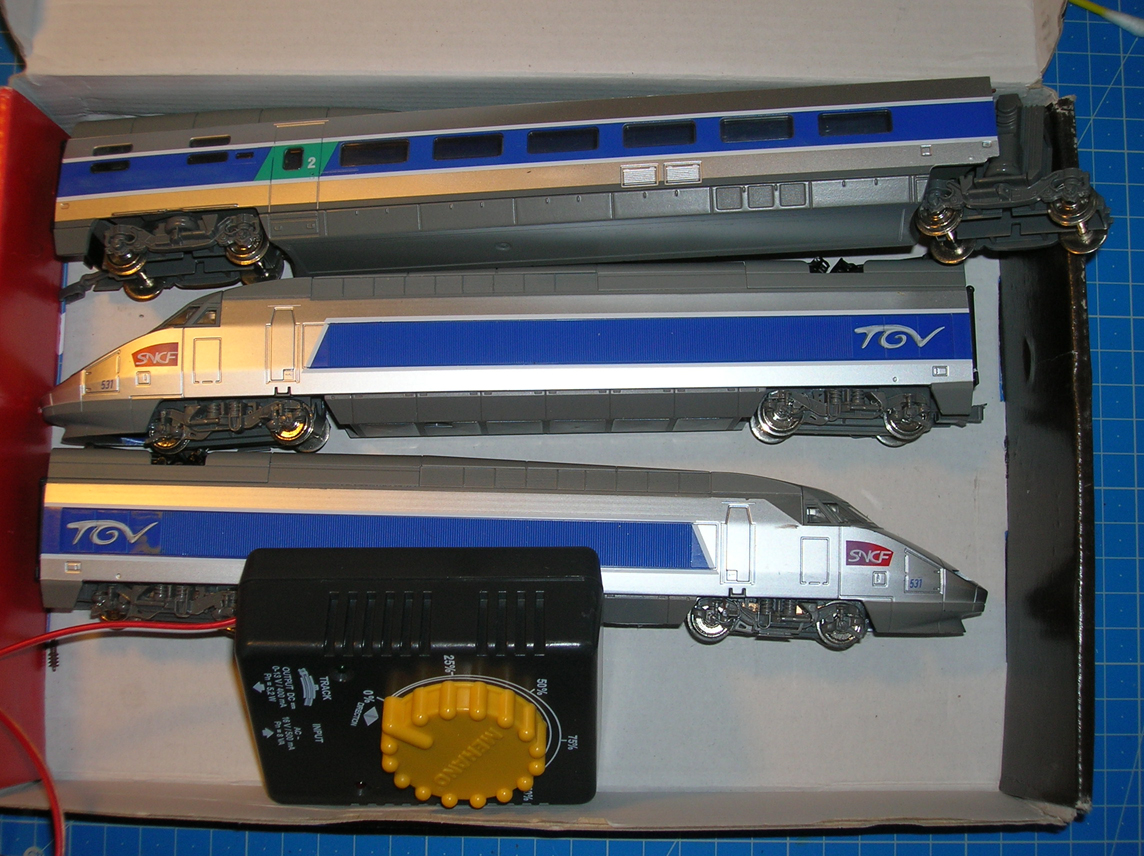

Petit HS
Récupérer aux encombrants, avec un lot de rails mais même pas de quoi faire un ovale :H2
Posé sur les rails... rien qui marche...
Après décrassage des bandes de roulement et un petit "rodage" moteur, ça fonctionne nickel #B6
Mais pour l'intégrer dans ma champignonnière :F9 :rod_mdr2 :rod_mdr2
