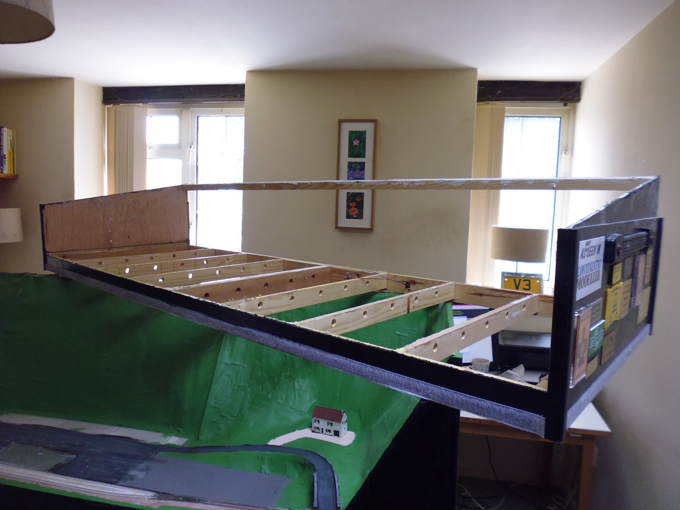

Je commencé à travailler sur Saint Frazal de Volavent III ce week-end l'aide de l'ancien conseil du reseau précédente que je mis au rebut. Il va être une petite halte sur le Vivarais et utilisant Rokuhan suivre à nouveau que je fis hier. Je dois un certain temps hors travail en Octobre, donc je l'espère de faire des progrès dans la construction de la mise en page. Je Réutilisation de la halte d'Ivan et de la maison du garde et un kit Kibri du viaduc Boblingen que je suis arrivé à une exposition à très faible coût occasion.

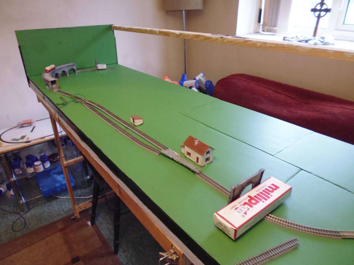

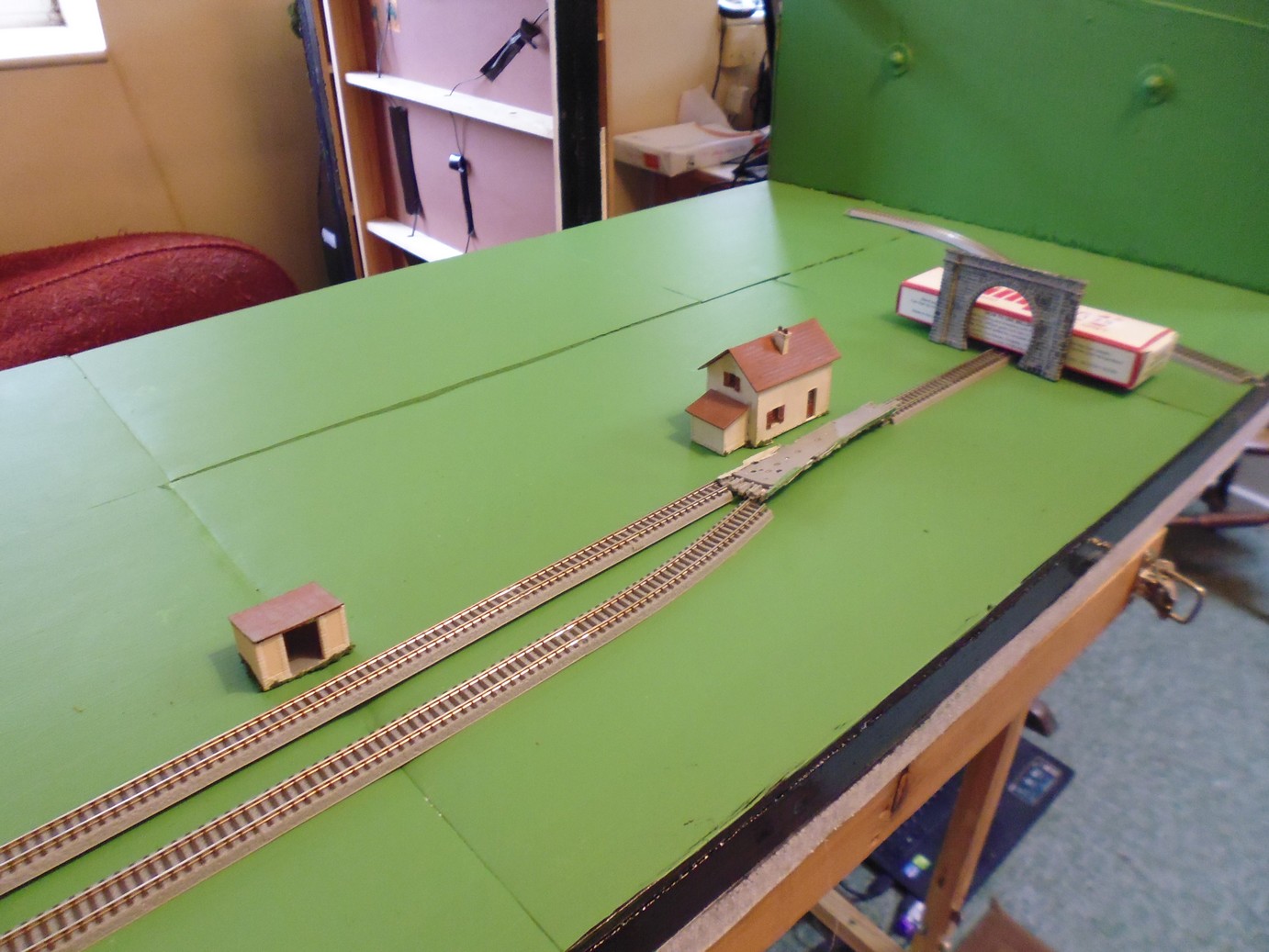

Moulinois - Le Réseau est de 150cm de longeur et 50cm de largeur. Le cadre pour le reseau est 5mm contre-plaque et le haut est recouvert de carton mousse 5mm - Je peins la mine avec de la peinture verte pour le sceller pour que la colle je utiliser pour le paysage ne se déforme pas.
Je l'utilise maille d'aluminium comme un cadre pour les collines et les montagnes, puis couvrir de papier mâché fabriqués à partir de journaux déchirés.
 Je montre mon reseau sur mon propre à des expositions, alors je dois le Réseau pour être léger et facile à transporter. Je peux porter la pension pour Volavent et chaque planche d'Ardèche avec une seule main et je suis normalement emballé et tout avoir dans ma voiture et prêt à partir dans les 20 minutes de la fin de l'exposition.
